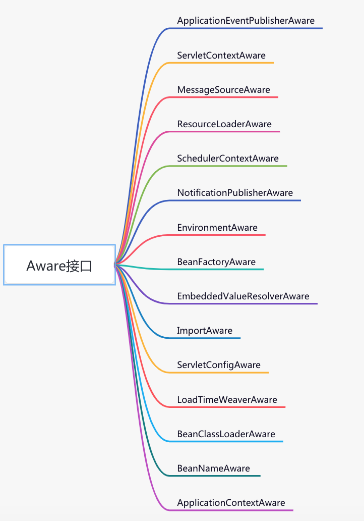

此外,不得不提一下Aware接口,它其实是一个空接口,里面不包含任何方法。
它表示已感知的意思,通过这类接口可以获取指定对象,比如:
  • 通过BeanFactoryAware获取BeanFactory
  • 通过ApplicationContextAware获取ApplicationContext
  • 通过BeanNameAware获取BeanName等
Aware接口是很常用的功能,目前包含如下功能:

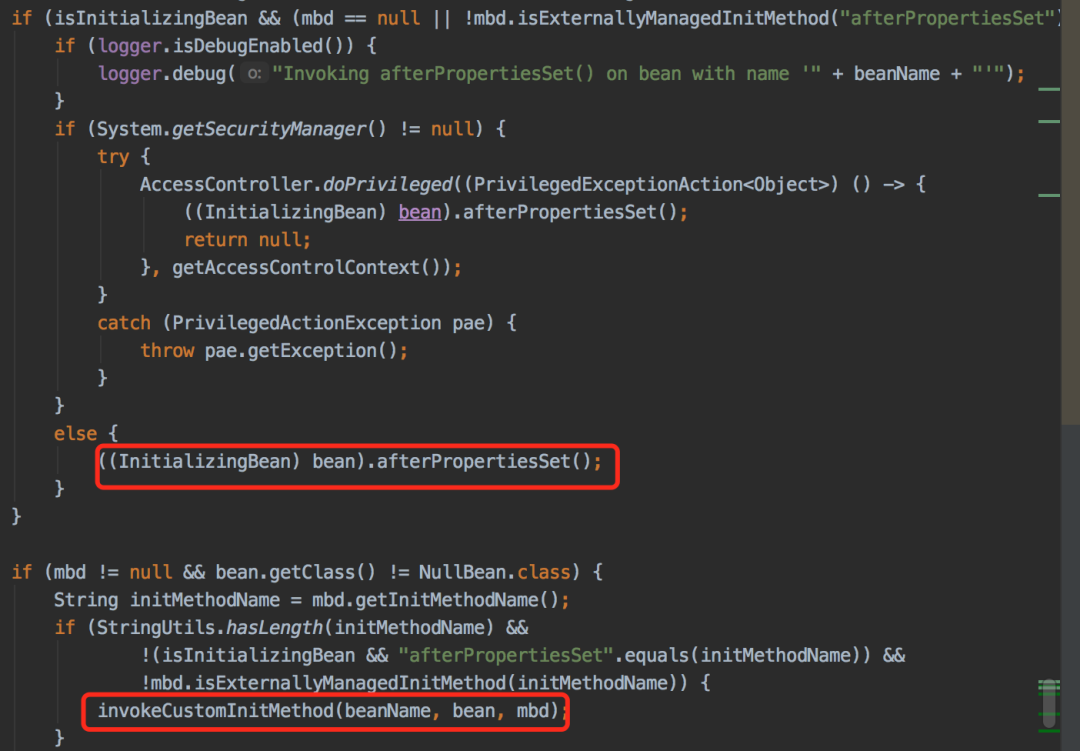

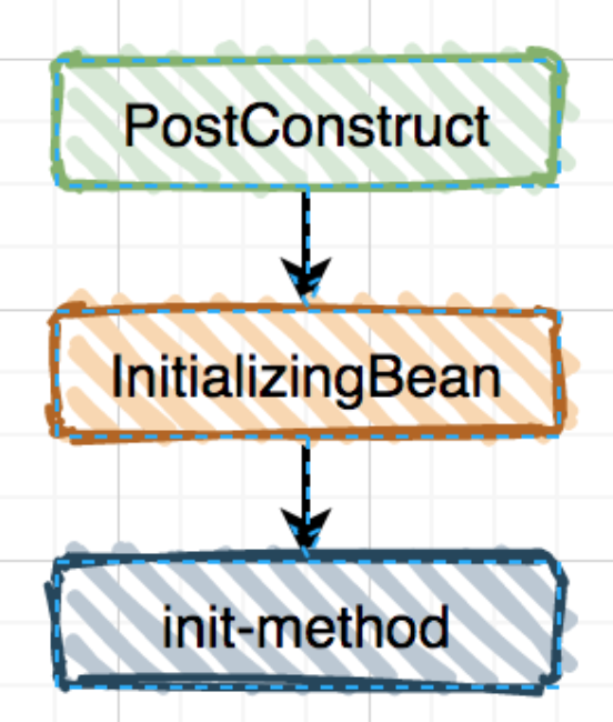

这里顺便抛出一个有趣的问题:init-method、PostConstruct 和 InitializingBean 的执行顺序是什么样的?
决定他们调用顺序的关键代码在AbstractAutowireCapableBeanFactory类的initializeBean方法中。
这段代码中会先调用BeanPostProcessor的postProcessBeforeInitialization方法,而PostConstruct是通过InitDestroyAnnotationBeanPostProcessor实现的,它就是一个BeanPostProcessor,所以PostConstruct先执行。
而invokeInitMethods方法中的代码:
决定了先调用InitializingBean,再调用init-method。
所以得出结论,他们的调用顺序是:

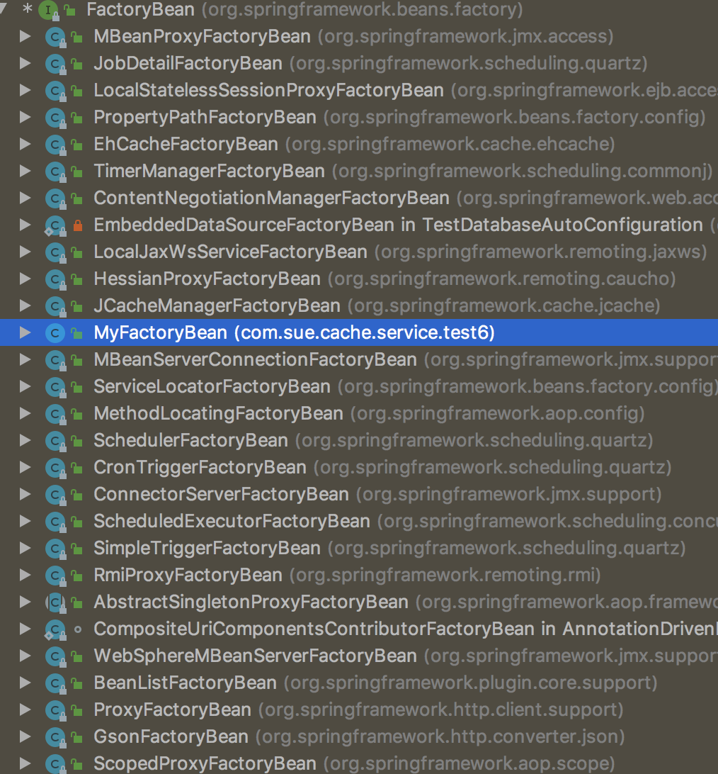

如果你看过spring源码,会发现它有70多个地方在用FactoryBean接口。
上面这张图足以说明该接口的重要性,请勿忽略它好吗?

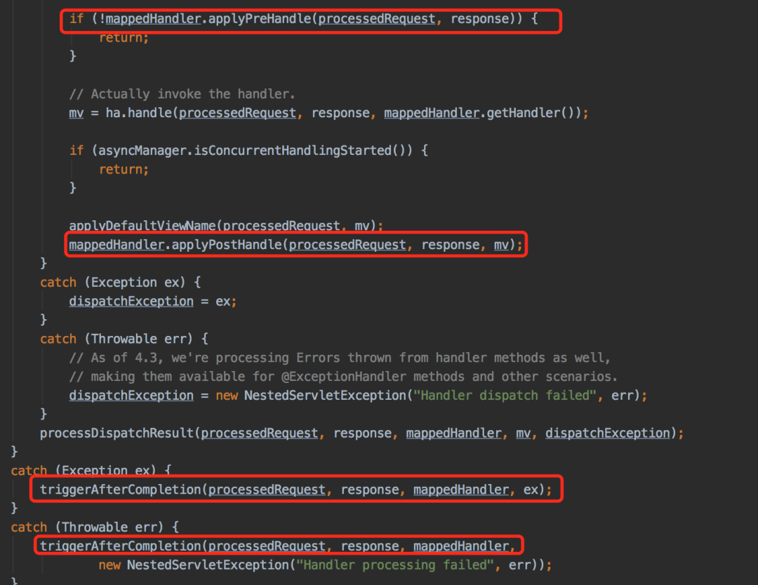

该拦截器其实相对来说,比较简单,可以在DispatcherServlet类的doDispatch方法中看到调用过程:
顺便说一句,这里只讲了spring mvc的拦截器,并没有讲spring的拦截器,是因为我有点小私心,后面就会知道。

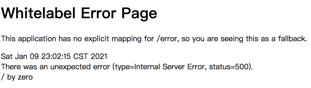

如果不做任何处理请求add接口结果直接报错:
what?用户能直接看到错误信息?

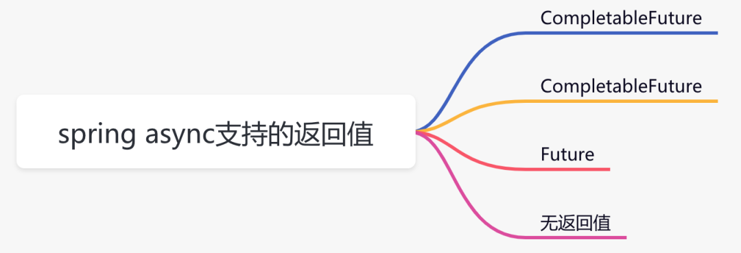

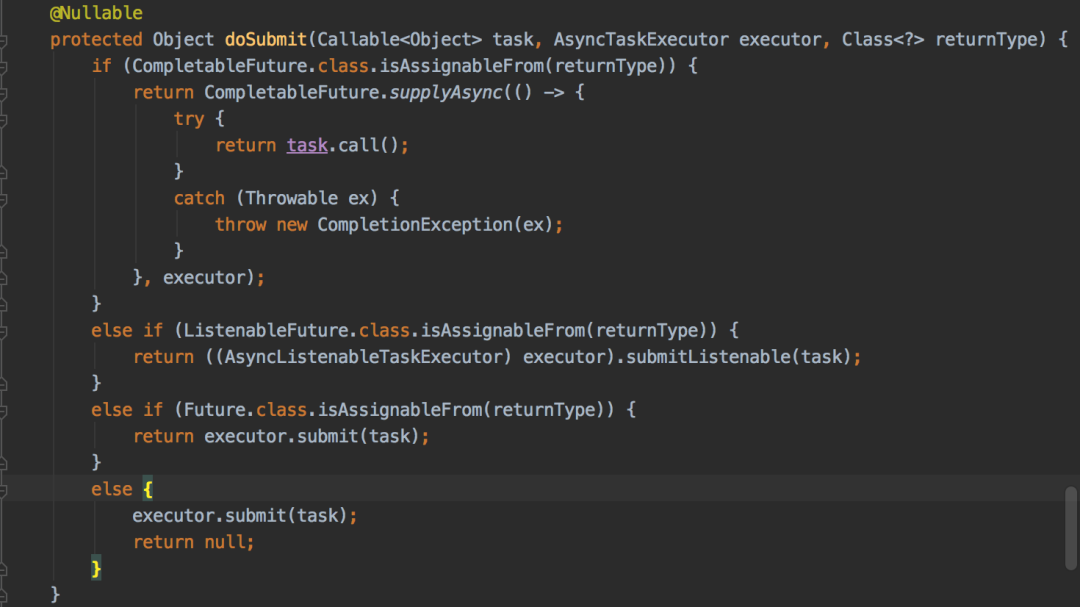

spring异步的核心方法:
根据返回值不同,处理情况也不太一样,具体分为如下情况:

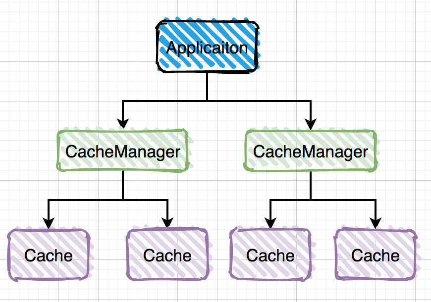

十一 听说缓存好用,没想到这么好用
spring cache架构图:
它目前支持多种缓存:
我们在这里以caffeine为例,它是spring官方推荐的。
