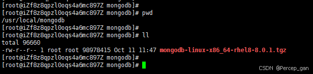

可以到这里下载

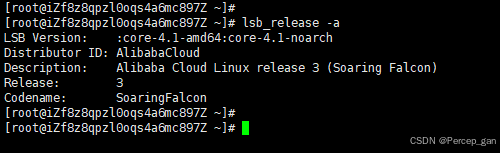

下载之前先看看本身的系统版本,使用如下命令:
lsb_release -a

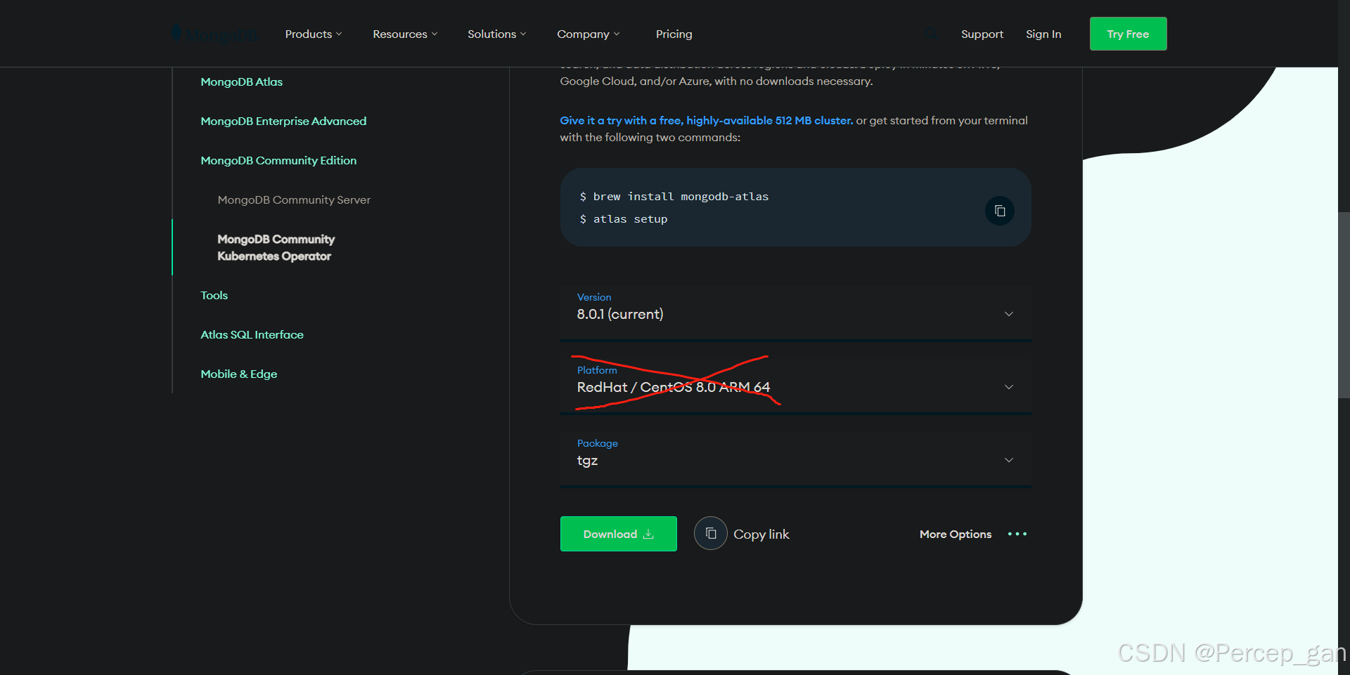

看了一下似乎没有对应的版本,由于和 CenOS 二者均是 Linux 操作系统的发行版本,完全兼容 CentOS 生态,这里选择的是 RedHat / Cenos 8.0 x64 平台的,如上图所示。
留意万万别下载带 ARM 的,我试过了,安装之后不能用

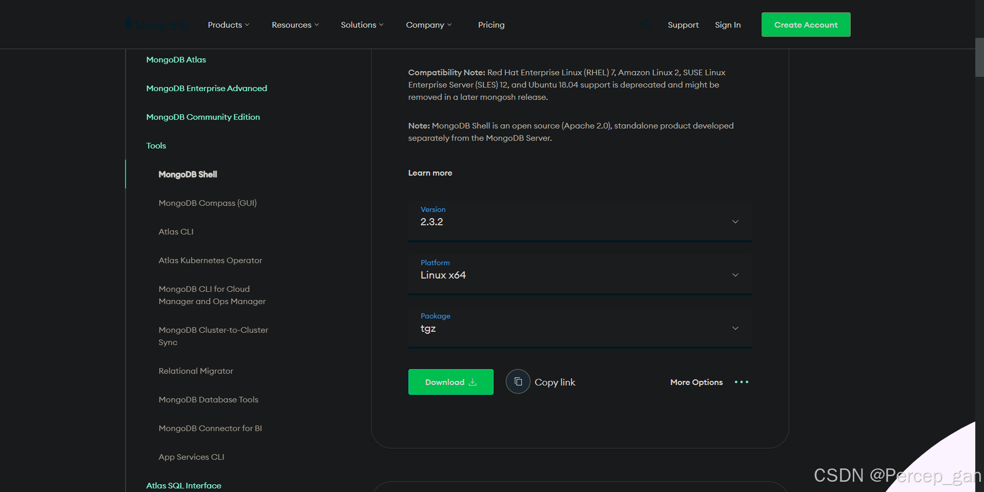

2、下载mongosh
MongoDB 从 4.2 版本开始,MongoDB Shell 已经从 MongoDB Server 中分离出来,形成了一个独立的项目名为 MongoDB Shell (mongosh
mongosh
是用于在服务器操作数据库的,如果后面使用 Navicat 等软件举行操作,也可以不下载安装。
这里安装的是 8.0.1 版本的,以是 mongosh
须要单独安装,mongosh
可以到这里下载
选好版本、平台和包类型,点击下载即可,我这里选择的是 2.3.2 版、Linux x64 平台、tgz 类型包。

先将安装包上传到服务器的某个目次,我这里是:
/usr/local/mongodb

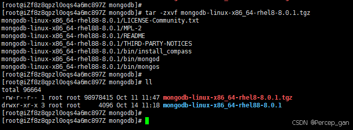

解压,命令如下:
tar -zxvf "你的安装包"
我的是:
tar -zxvf mongodb-linux-x86_64-rhel8-8.0.1.tgz

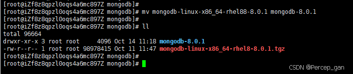

感觉解压后的文件名太长了,这里重命名一下,命令如下:
mv mongodb-linux-x86_64-rhel88-8.0.1 mongodb-8.0.1

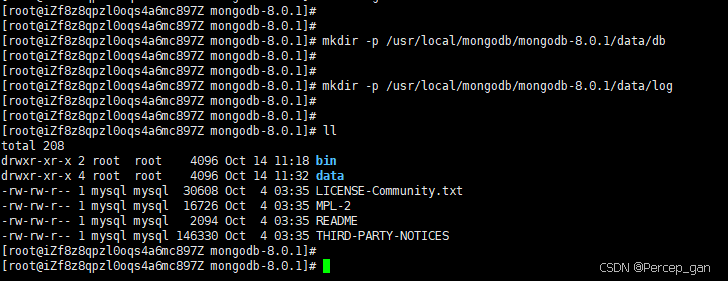

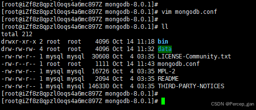

进入根目次,创建数据存储目次,命令如下:
mkdir -p /usr/local/mongodb/mongodb-8.0.1/data/db
创建日记文件目次,命令如下:
mkdir -p /usr/local/mongodb/mongodb-8.0.1/data/log

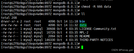

再赋予目次读写权限,命令如下:
chmod -R 666 data

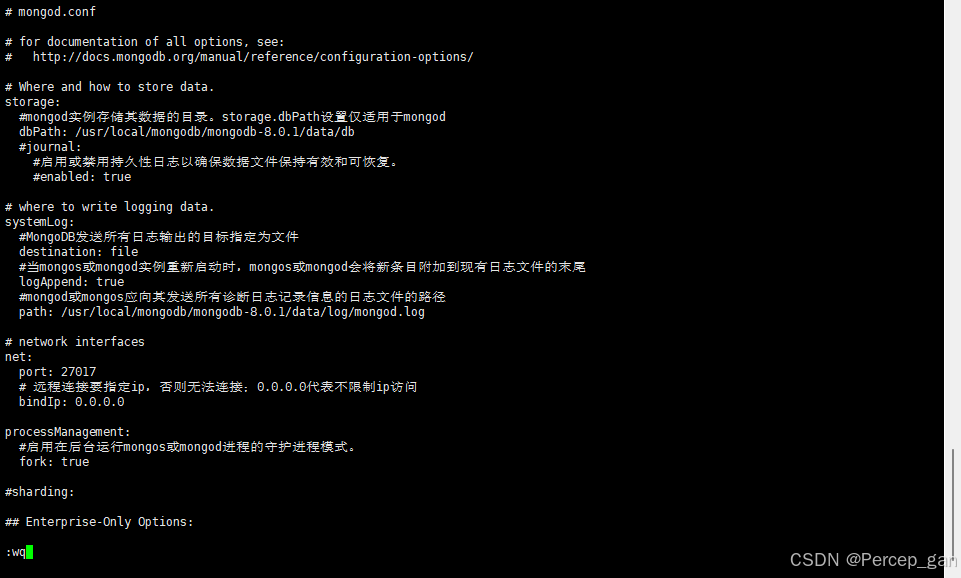

接着使用
vim mongodb.conf
编辑配置文件,配置文件名为 mongodb.conf ,文件内容如下:
# mongod.conf
# for documentation of all options, see:
# http://docs.mongodb.org/manual/reference/configuration-options/
# Where and how to store data.
storage:
#mongod实例存储其数据的目录。storage.dbPath设置仅适用于mongod
dbPath: /usr/local/mongodb/mongodb-8.0.1/data/db
#journal:
#启用或禁用持久性日志以确保数据文件保持有效和可恢复。
#enabled: true
# where to write logging data.
systemLog:
#MongoDB发送所有日志输出的目标指定为文件
destination: file
#当mongos或mongod实例重新启动时,mongos或mongod会将新条目附加到现有日志文件的末尾
logAppend: true
#mongod或mongos应向其发送所有诊断日志记录信息的日志文件的路径
path: /usr/local/mongodb/mongodb-8.0.1/data/log/mongod.log
# network interfaces
net:
port: 27017
# 远程连接要指定ip,否则无法连接;0.0.0.0代表不限制ip访问
bindIp: 0.0.0.0
processManagement:
#启用在后台运行mongos或mongod进程的守护进程模式。
fork: true
#sharding:
## Enterprise-Only Options:
#auditLog:
确定无误后按 esc 键,输入“:wq”保存退出。

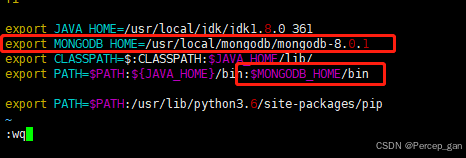

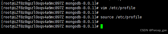

接着配置一下环境变量,使用如下命令编辑文件:
vim /etc/profile
如果前面有其他环境变量可以像我如许使用“:”隔开,内容如下:
export JAVA_HOME=/usr/local/jdk/jdk1.8.0_361
export MONGODB_HOME=/usr/local/mongodb/mongodb-8.0.1
export CLASSPATH=$:CLASSPATH:$JAVA_HOME/lib/
export PATH=$PATH:${JAVA_HOME}/bin:$MONGODB_HOME/bin
再使用如下命令让配置文件见效
source /etc/profile

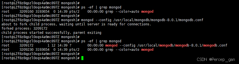

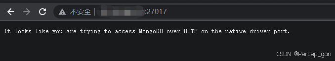

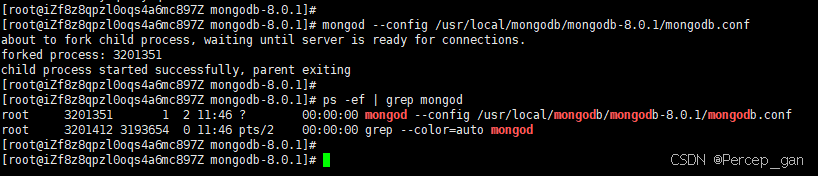

接着使用如下命令启动:
mongod --config /usr/local/mongodb/mongodb-8.0.1/mongodb.conf
再到浏览器使用
http://ip地点:27017
查看
看到如许的信息就代表启动乐成了。留意关闭服务时不能使用 kill -9 ,会导致服务不能重启,可以到“四”看看。

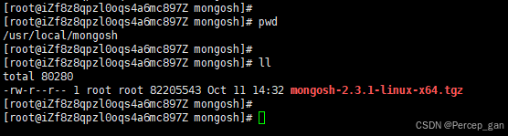

2、安装mongosh
同样先将安装包上传到服务器的某个目次,我这里是:
/usr/local/mongosh
然后解压,命令如下:
tar -zxvf mongosh
-2.3.1-linux-x64.tgz

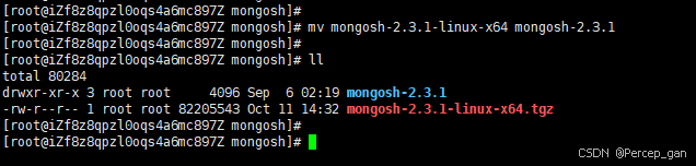

重命名文件为 mongosh
-2.3.1 ,命令如下:
mv mongosh
-2.3.1-linux-x64 mongosh
-2.3.1

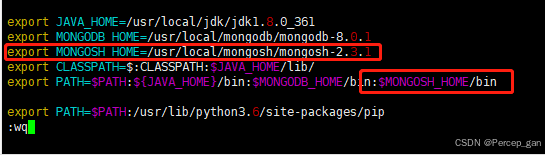

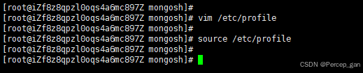

再配置一下环境变量,命令如下:
vim /etc/profile
export JAVA_HOME=/usr/local/jdk/jdk1.8.0_361export MONGODB_HOME=/usr/local/mongodb/mongodb-8.0.1export MONGOSH_HOME=/usr/local/mongosh
/mongosh
-2.3.1export CLASSPATH=$:CLASSPATH:$JAVA_HOME/lib/export PATH=$PATH:${JAVA_HOME}/bin:$MONGODB_HOME/bin:$MONGOSH_HOME/bin
接着让配置见效

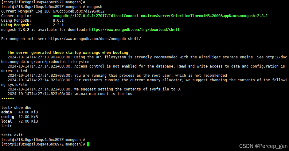

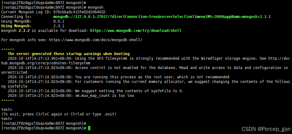

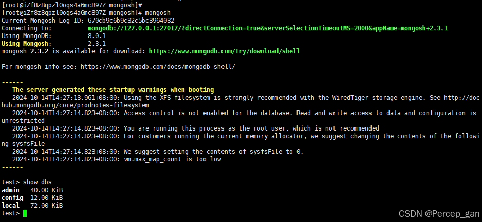

再使用如下命令进入:
mongosh
退出可以使用
exit
或者 Ctrl + C

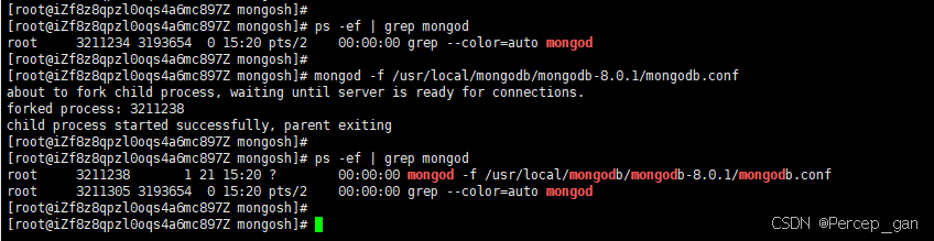

1、启动
方式一:
如果配置文件中没有配置 dbpath 和 logpath ,也可以使用如下命令:
mongod -dbpath /usr/local/mongodb/mongodb-8.0.1/data/db -logpath /usr/local/mongodb/mongodb-8.0.1/data/log/mongod.log --config /usr/local/mongodb/mongodb-8.0.1/mongodb.conf
方式二:
mongod -f /usr/local/mongodb/mongodb-8.0.1/mongodb.conf

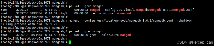

(1)、命令
方式一:可以在在启动命令的基础上加上 --shutdown ,命令如下:
--shutdown

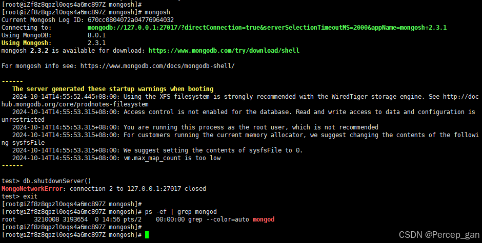

方式二:可以在 mongosh
中关闭,使用如下方法:
db.shutdownServer()

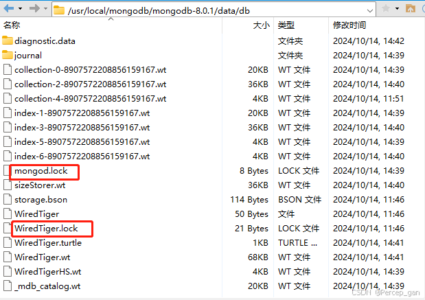

(2)、为什么不能使用 kill -9 关闭?

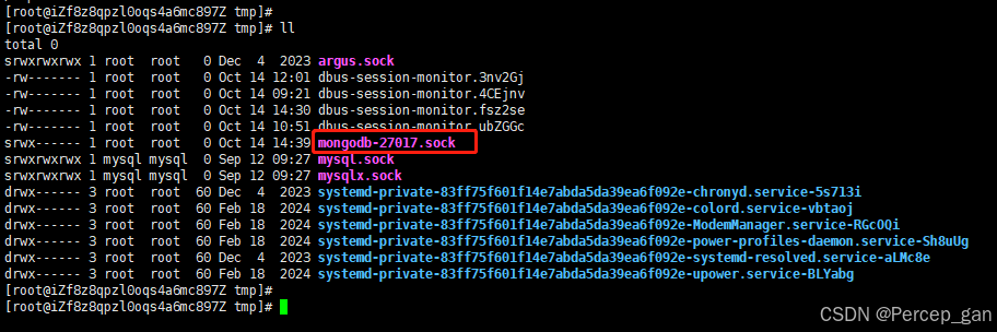

mongodb 不能使用 kill -9 关闭服务,说是会破坏 mongodb 的数据,导致重启不了,我一开始就是使用这种方式,按照网上说的删除 lock 文件也不行
删除 /tmp 下的 sock 文件
删除将安装目次删除,重新装一遍也不行,死活重启不了,末了在再次重装时修改了文件名才重启乐成,最初重命名 mongodb8.0.1 ,后面重命名为 mongodb-8.0.1 ,现在也没找到原因,盼望知道的大佬评论区告知一下。
