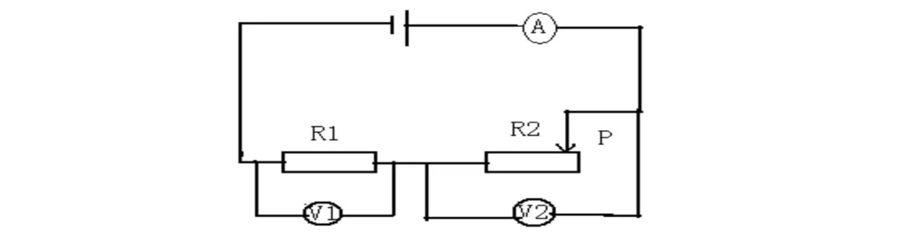

这是我们在初中就学习过的电路图,不过这种电路太过简单,只能完成一些很基础的的操作,比如点亮小灯泡等。
很明显想要实现计算机怎么高级的运算机器,肯定是做不到的,这时我们就需要引入更加强大的数字电路了。

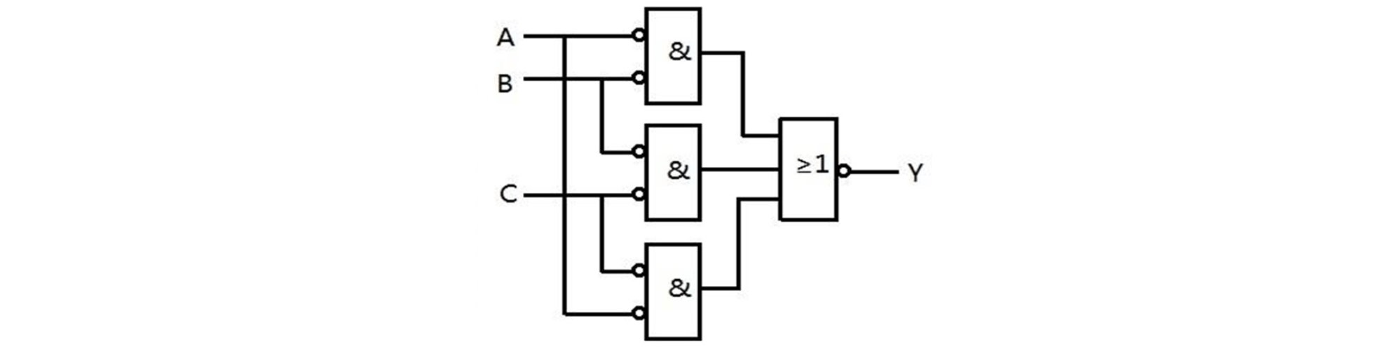

  数字电路引入了逻辑判断,我们来看看简单的数字电路:
数字电路中,用电压的高低来区分出两种信号,低电压表示0,高电压表示1,由于只能通过这种方式表示出两种类型的信号,所以计算机采用的是二进制。
   二进制是计算技术中广泛采用的一种数制。二进制数据是用0和1两个数码来表示的数。它的基数为2,进位规则是“逢二进一”,借位规则是“借一当二”。
  比如我们一般采用的都是十进制表示,比如9再继续加1的话,就需要进位了,变成10,在二进制中,因为只有0和1,所以当1继续加1时,就需要进位了,就变成10了(注意这不是十,读成一零就行了)
  当然,仅仅有两种信号还不够,我们还需要逻辑门来辅助我们完成更多的计算,最基本的逻辑关系是与、或、非,而逻辑门就有相应的是与门或门非门,可以用电阻、电容、二极管、三极管等分立原件构成(具体咋构成的咱这里就不说了)

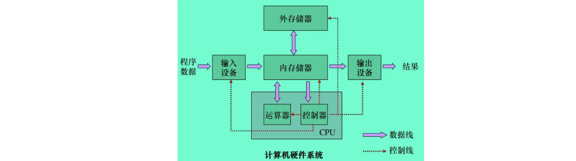

前面我们大概介绍一下计算机的底层操作原理,接着我们来看看计算机的基本组成。
相信各位熟知的计算机都是一个屏幕+一个主机的形式,然后配上我们的键盘鼠标,就可以开始使用了,但是实际上标准的计算机结构并没有这么简单,我们来看看:

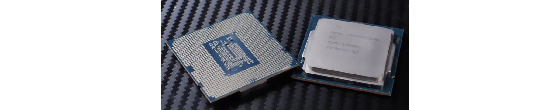

我们电脑最核心的部件,当属CPU,因为几乎所有的运算都是依靠CPU进行(各种各样的计算电路已经在CPU中安排好了,我们只需要发送对应的指令就可以进行对应的运算),它就像我们人的大脑一样,有了大脑才能进行思考。不过光有大脑还不行,还要有一些其他的部分来辅助工作,比如我们想向电脑里面打字,那么就需要连接一个键盘才能输入,我们想要点击桌面上的图标,那么就需要一个鼠标来操作光标,这些都是输入设备。我们的电脑开机之后显示器上会显示出画面,实际上显示器就是输出设备。

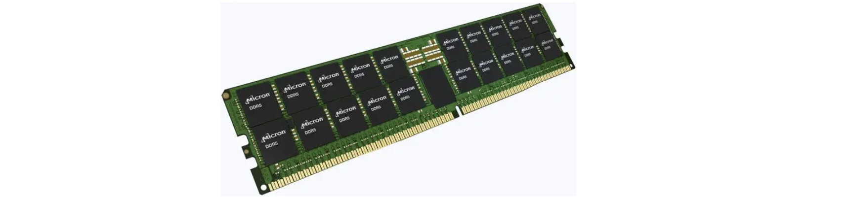

当然除了这些内容之外,我们的电脑还需要内存来保存运行时的一些数据,以及外存来保存文件(比如硬盘)等。我们常说的iPhone13 512G,这个512G并不是指的内存,而是指的外存,准确的说是用于存放文件硬盘大小,而真正的内存是我们常说的4G/6G/8G运行内存,内存的速度远高于外存的速度,所以1G内存的价格远超1G硬盘的价格。
计算机包括五大部件:运算器、控制器、存储器、输入和输出设备。有了这一套完整的硬件环境,我们的电脑才算是有了一个完整的身体。
**问题:**我们上面提到的这些硬件设备哪些是属于外设?

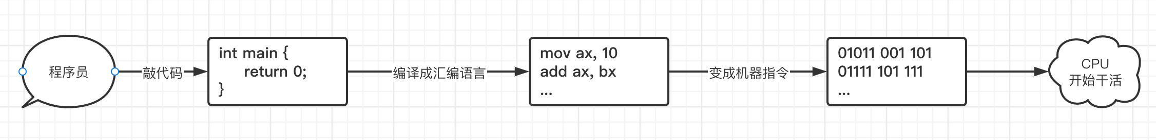

不过虽然通过这些助记符就能够很轻松地记住命令,但是还是不够方便,因为可能我们的程序需要完成一个很庞大的任务,但是如果还是这样一条一条指令进行编写,是不是太慢了点,有时候可能做一个简单的计算,都需要好几条指令来完成。于是,高级编程语言——C语言,终于诞生了。
   C语言诞生于美国的贝尔实验室,由丹尼斯·里奇(Dennis MacAlistair Ritchie)以肯尼斯·蓝·汤普森(Kenneth Lane Thompson)设计的B语言为基础发展而来,在它的主体设计完成后,汤普森和里奇用它完全重写了UNIX操作系统,且随着UNIX操作系统的发展,C语言也得到了不断的完善。
  高级语言不同于低级语言,低级语言的主要操作对象是指令本身,而高级语言却更加符合我们人脑的认知,更像是通过我们人的思维,去告诉计算机你需要做什么,包括语法也会更加的简单易懂。下面是一段简单的C语言代码:
  1. int main() {
  2.           int a = 10;   //定义一个a等于10
  3.           int b = 10;   //定义一个b等于10
  4.           int c = a + b;   //语义非常明确,c就是a加上b计算出来的结果。
  5.           return 0;
  6. }
不过现在看不懂没关系,我们后面慢慢学。
C语言虽然支持按照我们更容易理解的方式去进行编程,但是最后还是会编译成汇编指令最后变成计算机可以直接执行的指令,不过具体的编译过程,我们不需要再关心了,我们只需要去写就可以了,而对我们代码进行编译的东西,称为编译器。

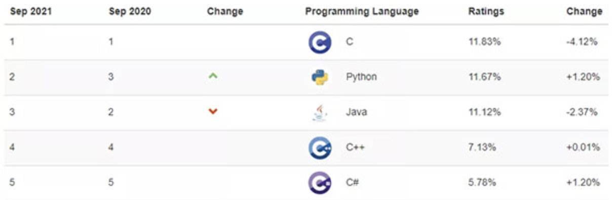

当然,除了C语言之外,还有很多其他的高级语言,比如Java、Python、C#、PHP等等,相比其他编程语言,C算是比较古老的一种了,但是时隔多年直至今日,其他编程语言也依然无法撼动它的王者地位:
可以看到在2021年9月,依然排在编程语言排行榜的第一名(Python和Java紧随其后),可见这门语言是多么的不可撼动,很多操作系统、高级编程语言底层实现,几乎都是依靠C语言去编写的(包括Java的底层也是C/C++实现的)所以学习这一门语言,对于理工科尤其是计算机专业极为重要,学好C语言你甚至可以融汇贯通到其他语言,学起来也会轻松很多。

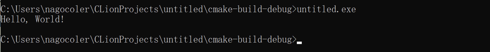

完成开发环境部署之后,我们就可以使用C语言来将一句话输出到控制台了,成功编译运行下面的简单程序:
  1. #include <stdio.h>
  2. int main() {
  3.     printf("Hello, World!\n");
  4.     return 0;
  5. }

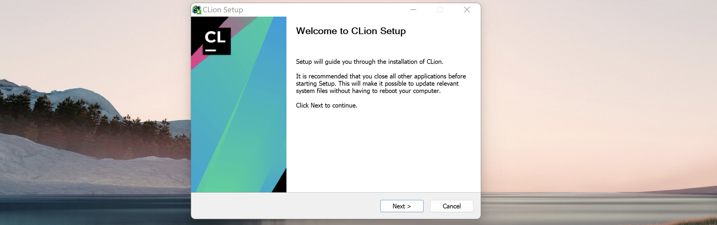

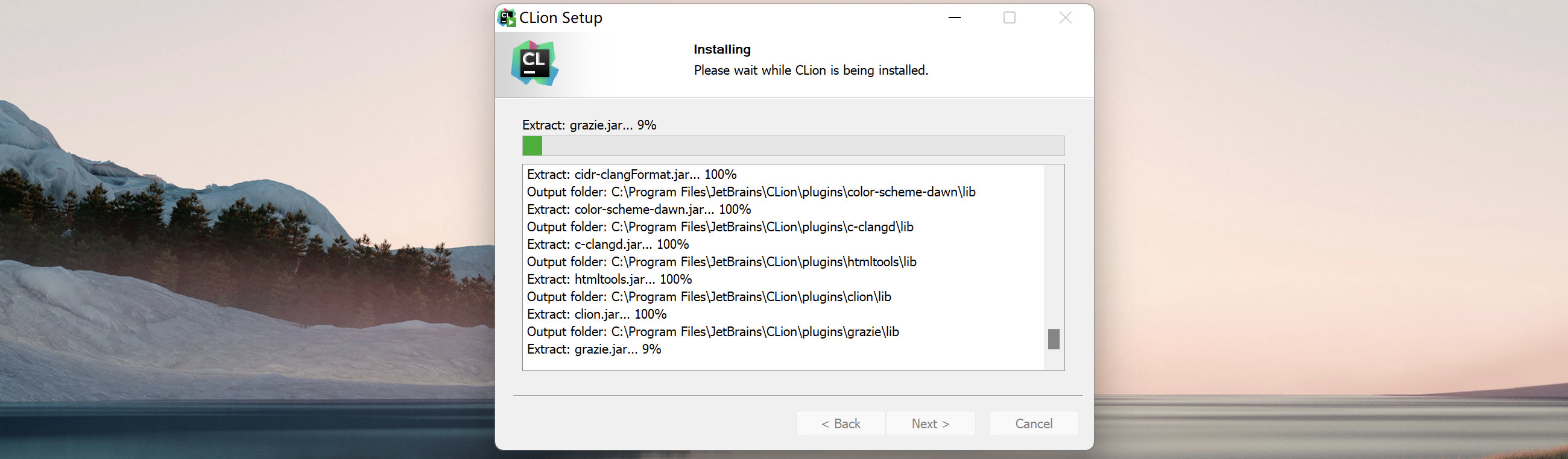

下载完成后我们直接点击安装:

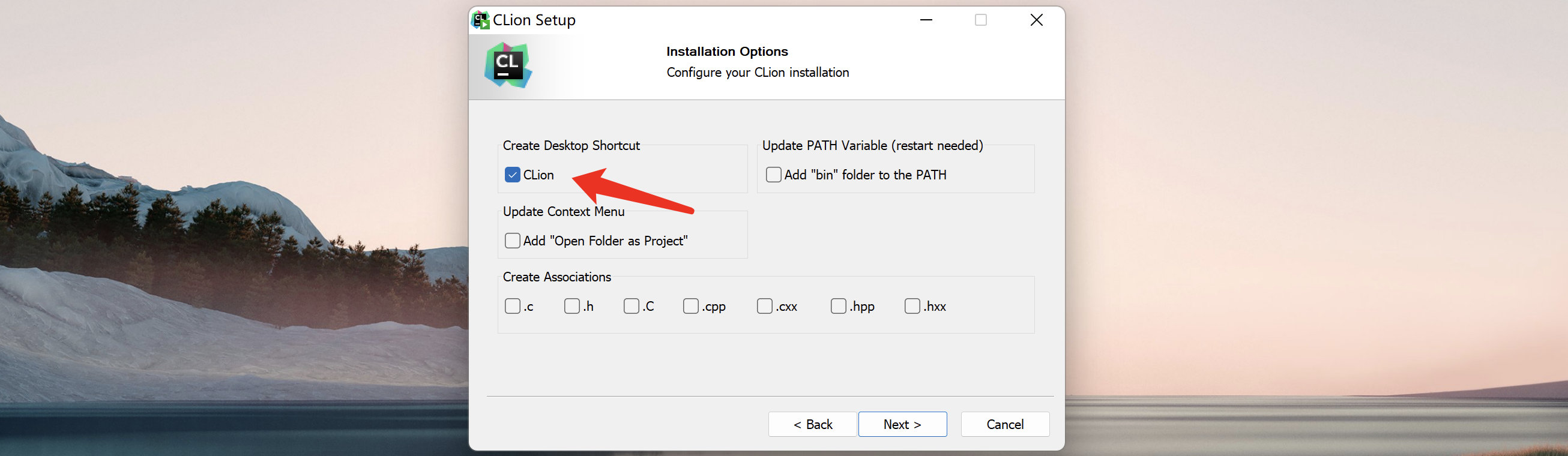

如果你不是很熟悉,建议直接点Next安装到C盘默认路径,不要去修改,当然如果确实C盘没有空间,那可以自行修改为其他路径,但是注意最好路径中不要出现中文。
勾选一下创建快捷方式,然后继续点Next等待安装就行了:

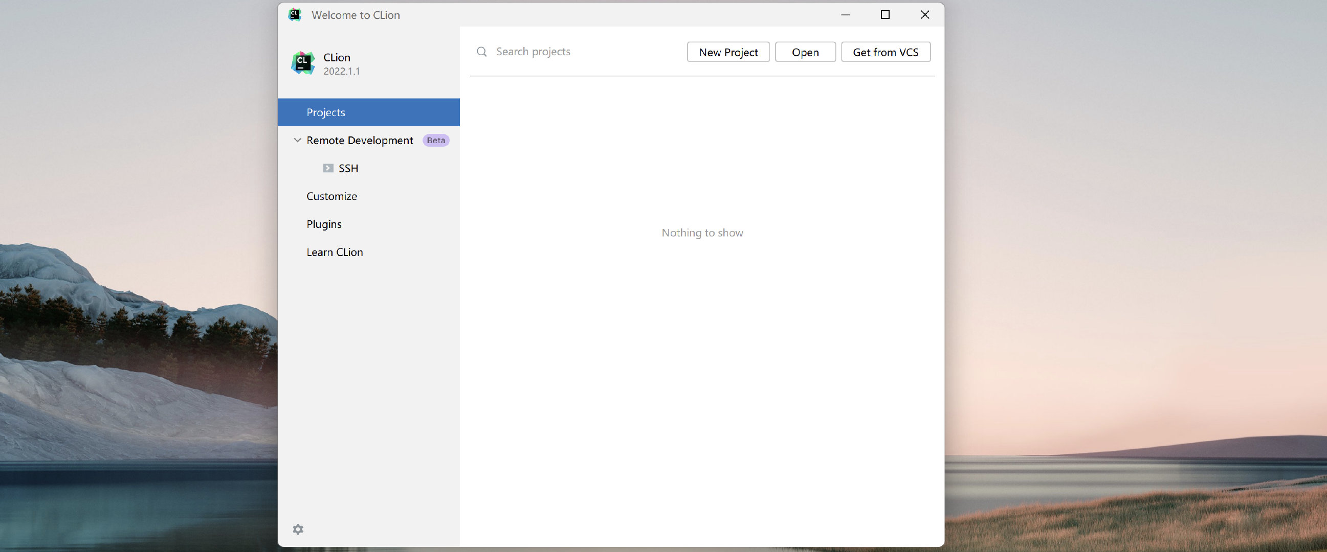

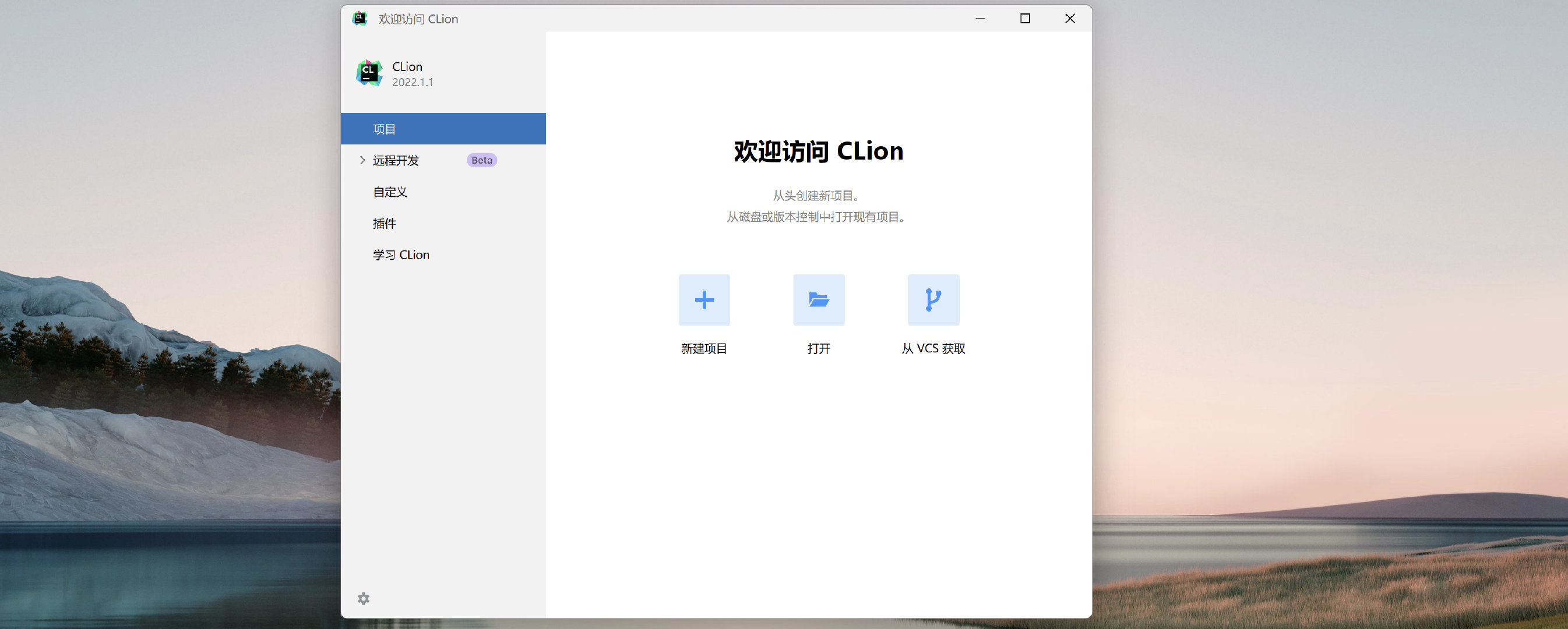

安装完成后,我们可以直接打开:

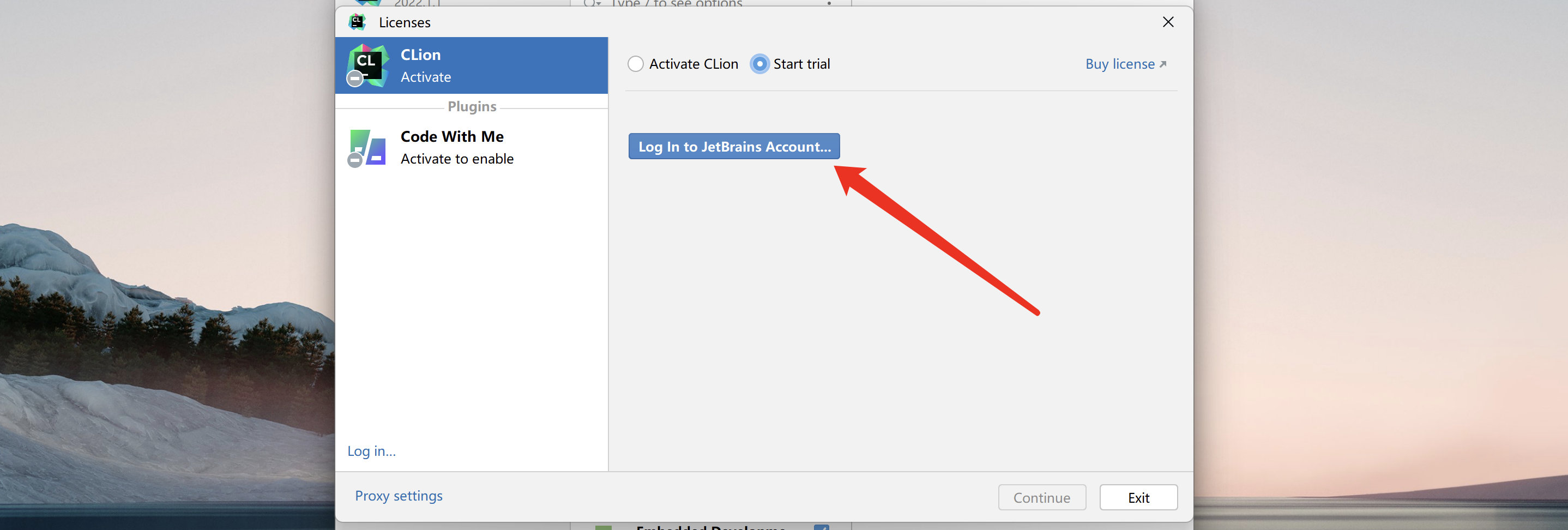

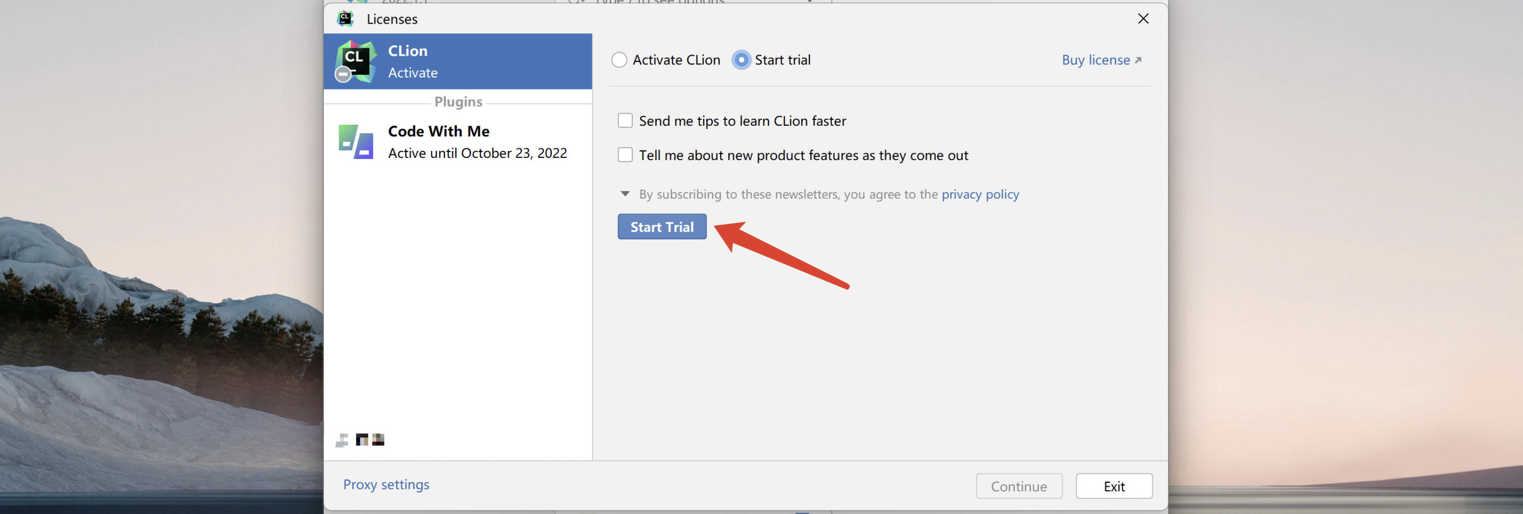

这里会提示我们激活,点击按钮去官网注册一个账号。注册完成后,推荐去申请一下学生授权,因为试用只有30天:Jetbrains学生授权获取指南 - 知乎 (zhihu.com)
这里我们点击开始试用,然后就可以点击Continue了,现在成功来到主界面:

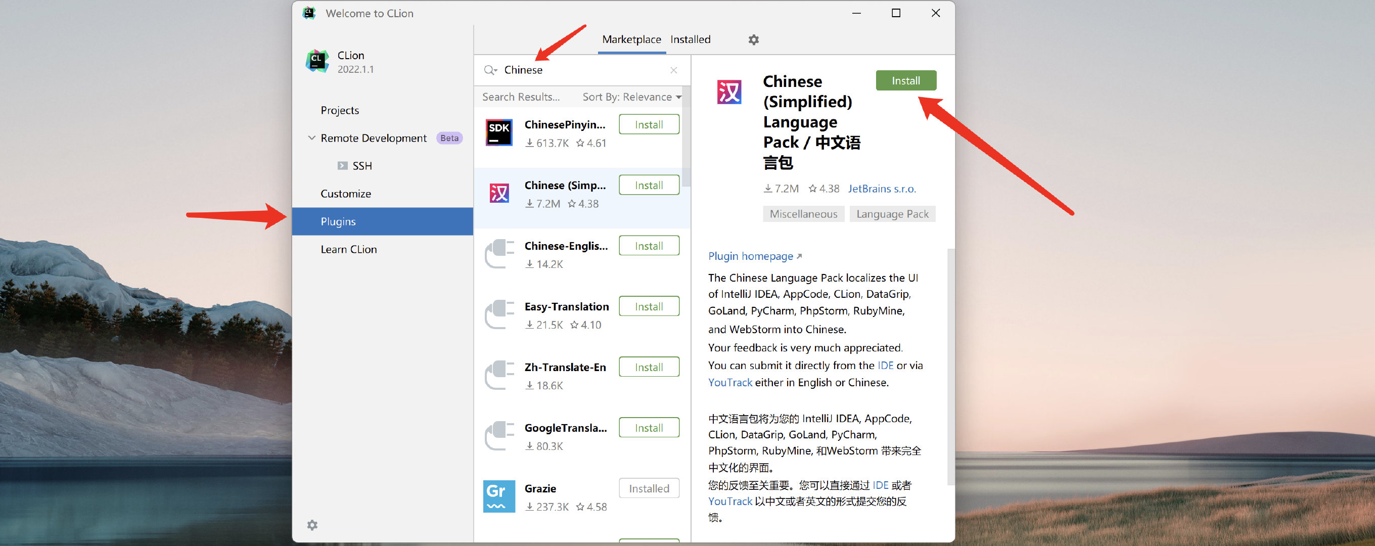

由于是英文,使用不太方便,所以我们安装一下中文插件:
现在我们就成功安装好CLion集成开发环境了。

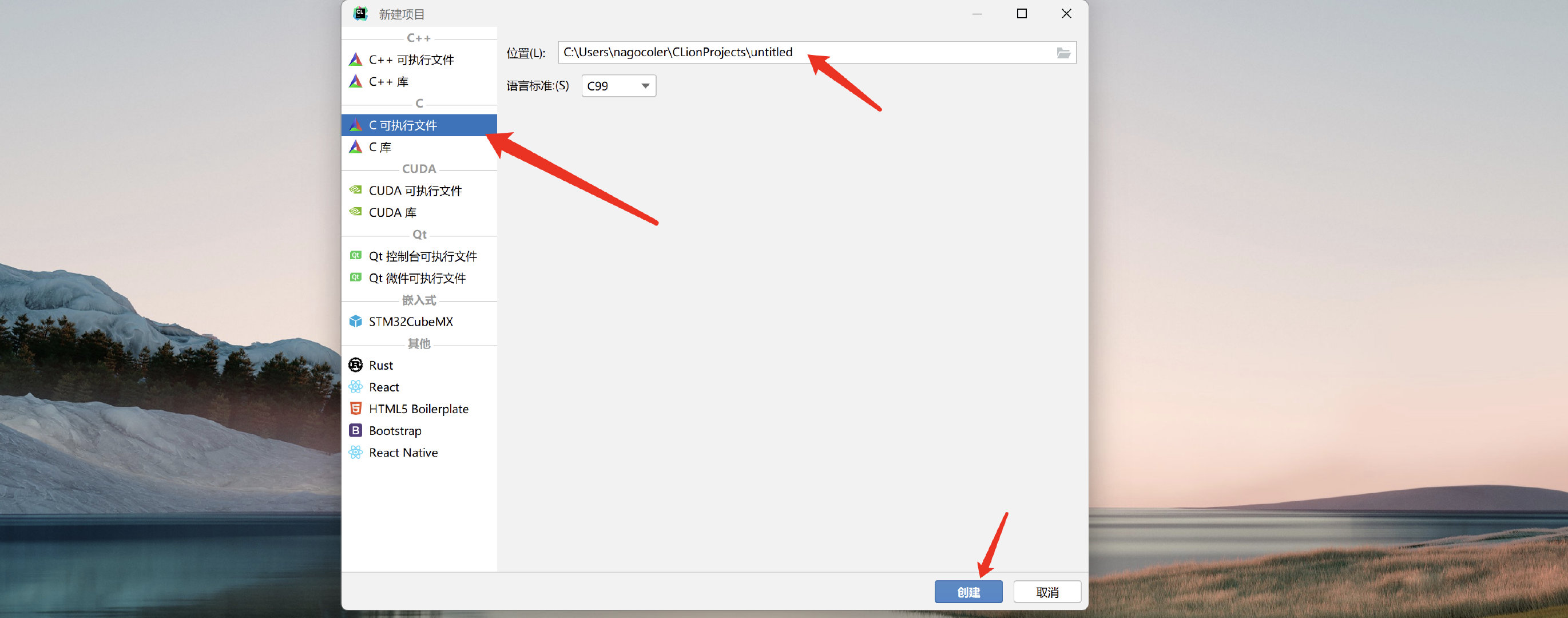

现在我们来创建我们的第一个C语言项目(我们的程序是以一个项目的形式进行管理的,这里知道怎么创建就行了):
这里选择C可执行文件,然后项目的保存位置可以自行修改,配置完成后点击创建:
可以看到,在创建之后,会自动为我们生成一段示例代码,而之后我们要编写的代码,都在生成的main.c中进行编写,除了这个文件,其他的全部不要去修改,也不用管是什么意思,后面我们会慢慢介绍。

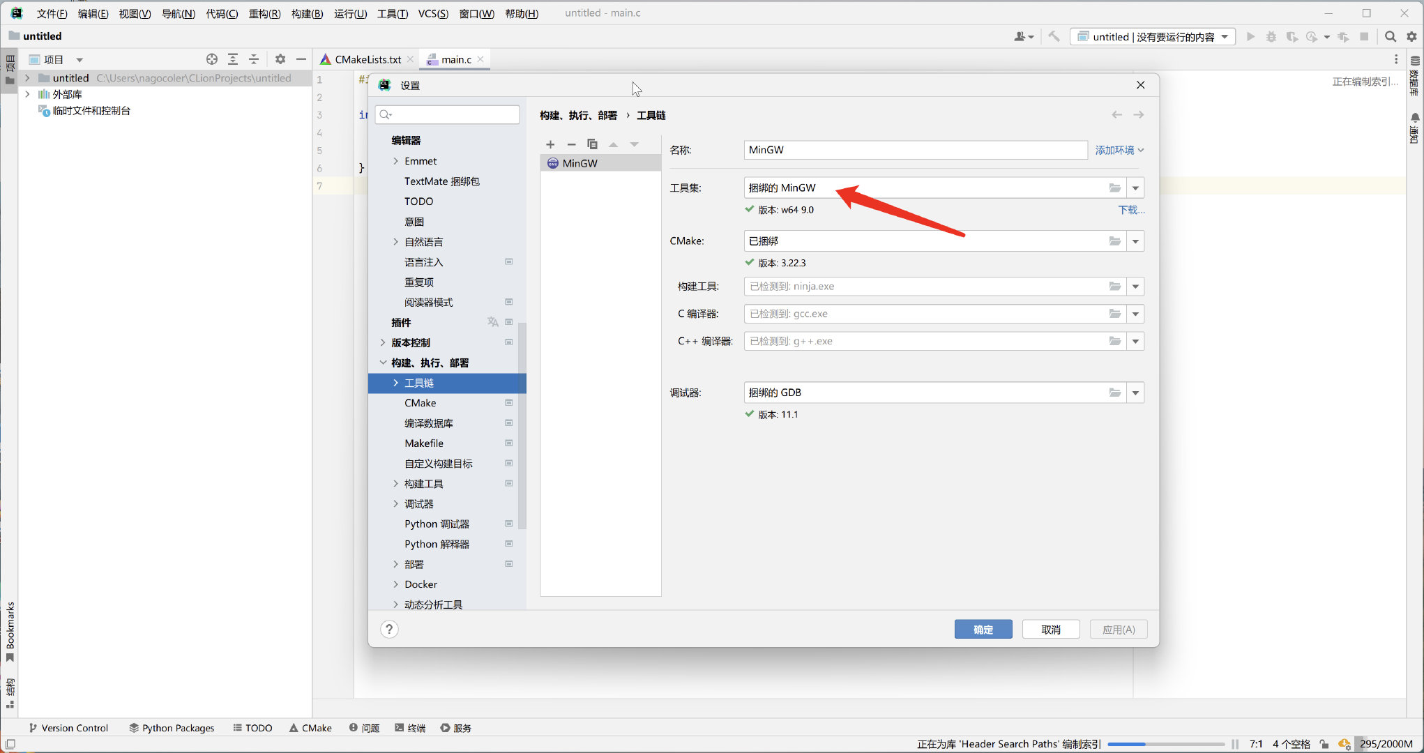

接着我们需要配置一下工具链,选择捆绑的MinGW(如果已经有了就不需要配置了)
那么这段示例代码有了,我们如何编译运行呢?

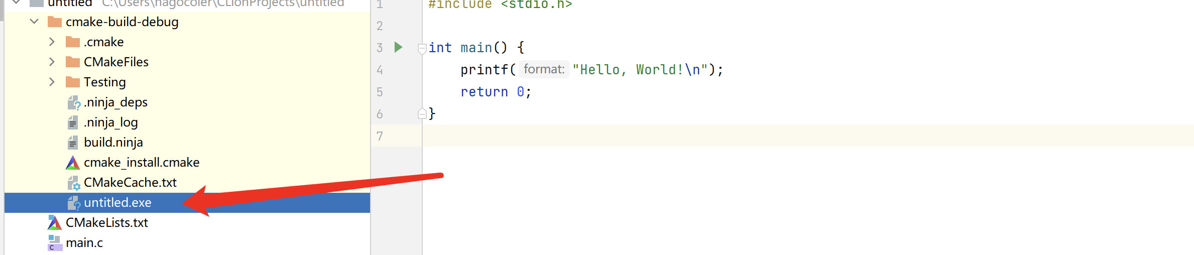

我们可以点击代码旁边的绿色三角形符号或是右上角的绿色三角形,就可以直接编译运行我们的代码了。运行的结果是在控制台输出一个“HelloWorld!”,当然我们也可以直接运行编译出来的可执行文件:

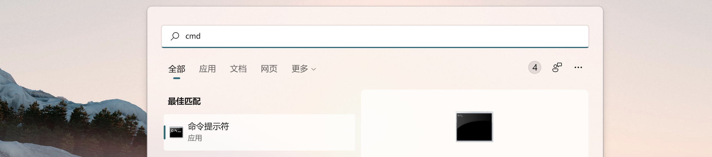

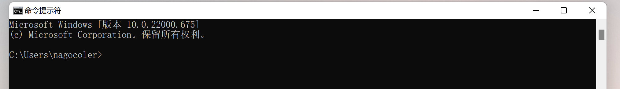

我们可以看到,这里生成了一个项目名称.exe文件,这种就是Windows环境下可以直接运行的应用程序,我们可以打开这个文件夹,直接使用cmd来运行:
运行出来的效果是一样的,这种程序实际上就是最原始的命令行程序,输入和输出都是在这种黑框框中进行的,而我们的主要学习目标也是这种命令行程序。
