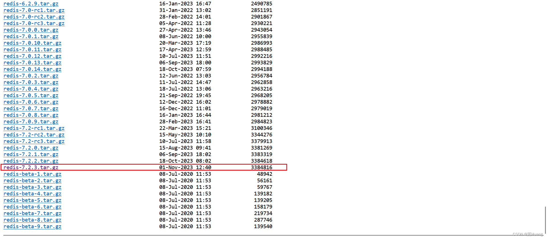

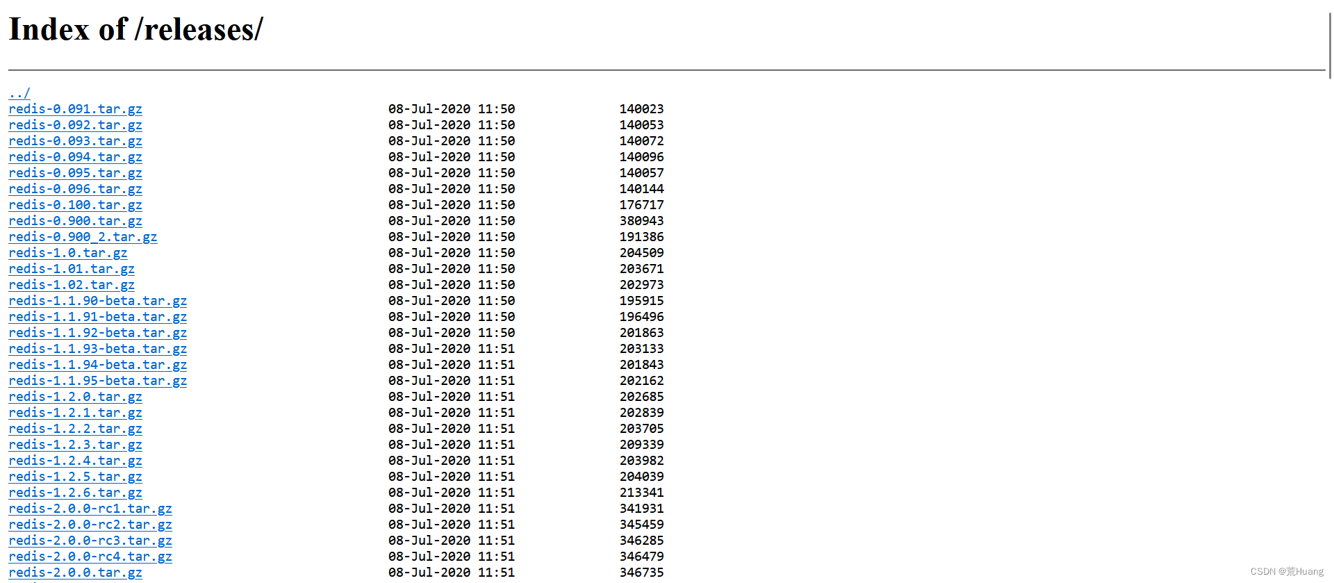

1.下载redis的安装包
下载地点:Index of /releases/
 各人可以自行选择redis的版本,笔者选择的是最新的

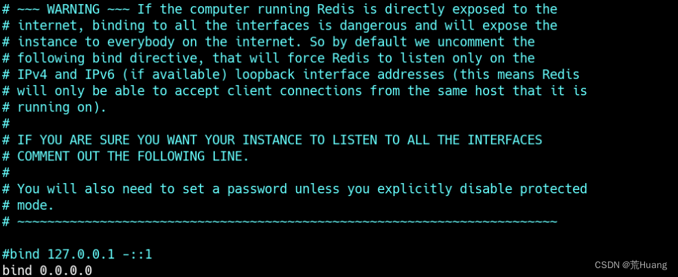

1.设置远程访问
表明掉 bind 127.0.0.1 -::1 这句话意思是  只在本地访问!你不表明掉,到时候你本地RDM 是链接不上的。或者改为 bind 0.0.0.0

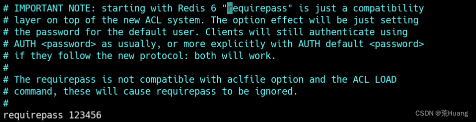

2.修改  登岸redis的暗码 如图:
作者为了图方便,改为了123456.

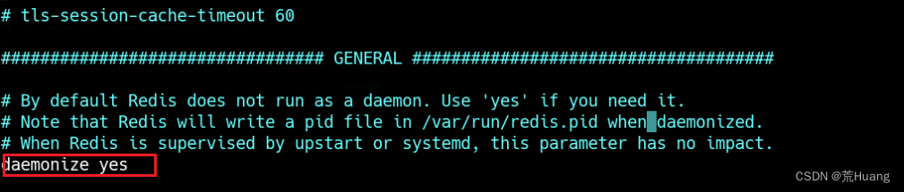

3.设置后台启动
 将daemonize no 改为 daemonize yes

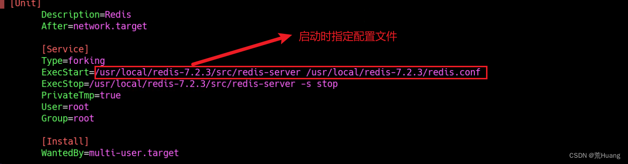

四、将redis添加到保卫进程,并开启开机自启动
1.在/etc/systemd/system/ 目录下创建文件redis.service
/etc/systemd/system目录是Linux体系中用于存放systemd单位设置文件的位置。systemd是一个体系和服务管理器,负责启动、克制和管理体系进程
  1. vim /etc/systemd/system/redis.service
2.添加如下内容
各人注意区分,对于下面/usr/local/redis-7.2.3/src/redis-server中的 src 是根据redis的安装目录来的,有些是 bin 各人注意观察自己的redis的目录,根据现真相况填写。
     [Unit]
        Description=Redis
        After=network.target
          [Service]
        Type=forking
        ExecStart=/usr/local/redis-7.2.3/src/redis-server /usr/local/redis-7.2.3/redis.conf
        ExecStop=/usr/local/redis-7.2.3/src/redis-server -s stop
        PrivateTmp=true
        User=root
        Group=root
          [Install]
        WantedBy=multi-user.target
生存并退出

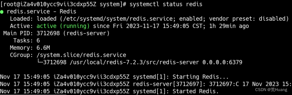

五、验证
1.查看redis的运行状态
2.查看redis进程
