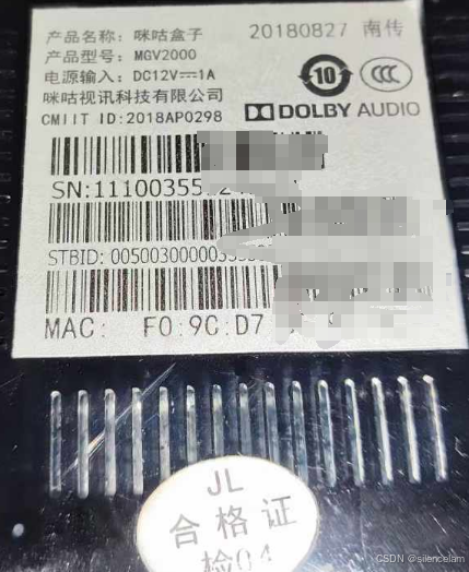

我的是mgv2000 JL代工的,配置是四核1G内存+8GEMMC,我的目的是把他刷成linux,网上查询资料后,了解到大概分以下两个步骤:

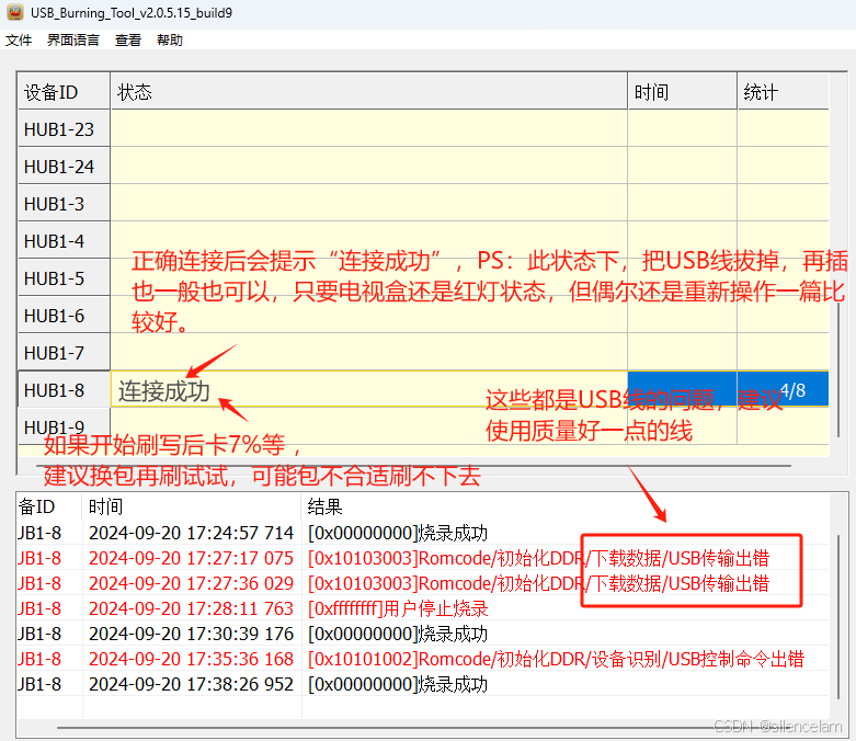

起首打开“USB_Burning_tool_v2.05.15_build9” (有个1.9**版本的,建议用这个2.0的),左上角先导入烧录包(正确的镜像文件),然后把右边的勾全去掉(擦除flash、擦除bootloader)

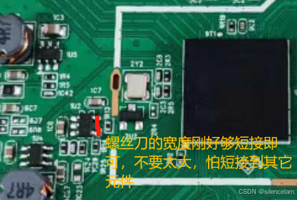

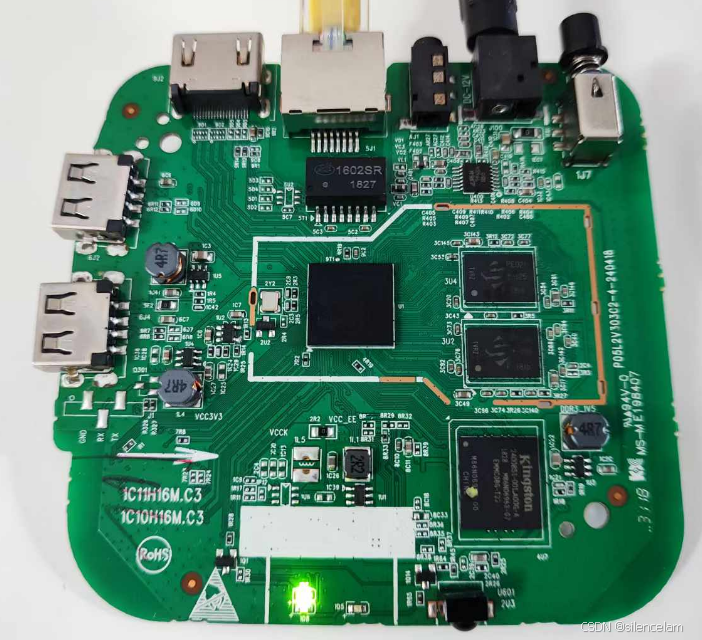

然后先把电视盒插上电源,但不要打开开关按钮,USB线一头先插到电脑主板的接口(不要插前边机箱面板的插口),然后再找一支得当大小的一字螺丝刀先短接这个地方
然后在短接的环境下,把另一边的USB接口插到离电源线最近的那个USB口上,电视盒此时亮红灯,然后等待5,6秒红灯稳固的环境下,按下电视盒的电源,此时红灯稳固,约3秒后即可松开短接,等待电脑辨认乐成。假如短接时红灯转绿灯,即表现失败,大概按下开关时变化为绿灯也表现失败,都需重新操作。
别的:假如刷写后卡7%之类的,可以尝试更换刷机包,有可能是包不得当造成刷写不下去,如出现“USB传输堕落”,一般是USB线的问题,建议更换USB线大概动一下线的接头地方再尝试。

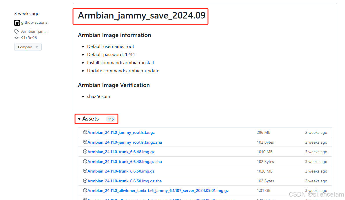

##1、先制作Armbian启用U盘(感谢相干大神们ophub等)
打开以下链接https://github.com/ophub/amlogic-s9xxx-armbian/releases

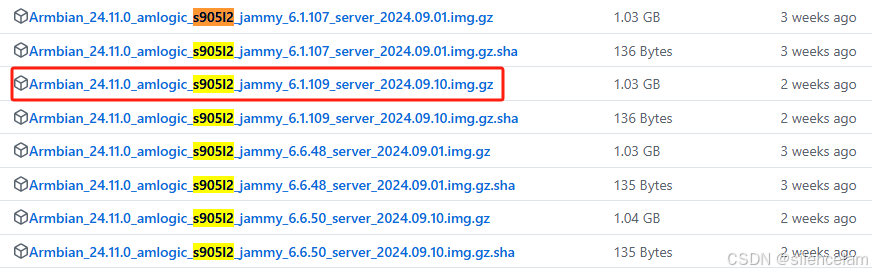

我用的是这个链接的镜像
下载完成后可以校验一下sha,看看文件下载是否堕落,假如途中下载较慢,可以利用github加速器(自行查找解决方法)

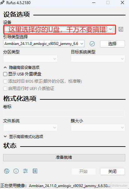

然后保举利用rufus烧录(开始利用balenaEtcher总是卡S)

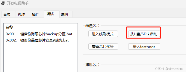

##2、在电视盒乐成开机后,电视盒子连接网络,可以直接利用“开心电视助手”(打开文件夹的YesStbToolNew.exe)填入电视盒的IP直接连接(也可以先Telnet一下电视盒的5555端口是否开通),乐成会显示电视盒信息
telnet IP 端口 //windows下的telnet命令 PS需要先安装Telnet客户端

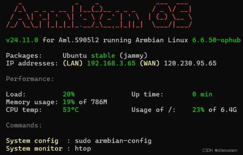

##3、点击调试里的从U盘启动,确认后电视盒重启,然后马上插上烧录好的U盘(插在近电源线的那一个USB端口,其实应该可以先插上U盘再点重启,但没实测过),等待U盘安装系统,顺遂的话就可以完成安装,此时可以利用Usb键盘直连电视盒子直接利用,也可以ssh连接(root 1234),盒子IP可以在路由器里查询电视盒的MAC地址对应的IP(我利用的是有线连接,无线还没有测试)
ip address //查看本机IP
