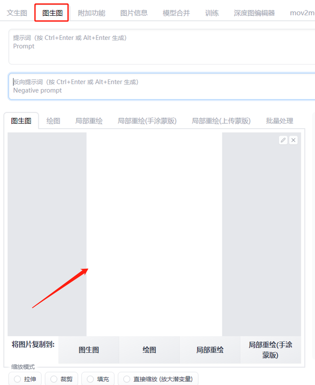

首先,我们要准备一张白底的图片, 做白底图片的方法很多,可以用 photoshop
,也可以用截图也行。图片尺寸尽量用4的倍数,因为这次做的是竖图,所以尺寸我们设成512*768。下图为用 photoshop 设置白底图片的方法。
打开 stable diffusion 的工作台,进入图生图界面,把做好的白底图片拖进来,用它做了白底参考图片。

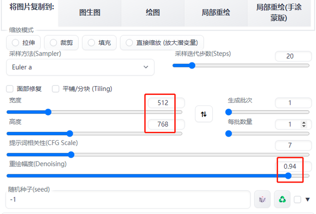

留意尺寸,设置为刚刚调解好的512*768,重绘幅度一定要调大一些,大概在0.95左右,这张白底只是做为参考,我们要让提示词在新生成的画面中起到更高的作用程度。

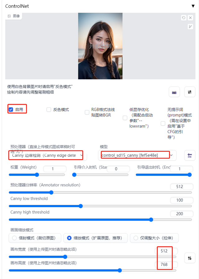

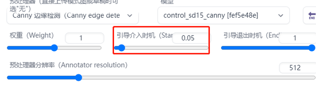

ControlNet设置,接着打开下方的 ControlNet 界面,将要变线稿的图片拖进来,预处理器和模子都用
Canny算法,你也可以用其他算法尝试一下,会有不同的结果。
重要的事情说三遍,一定要勾选启用,一定要勾选启用,一定要勾选启用,老是有人忘记了勾选,结果就是不起任何作用。尺寸也要设为512*768,要和上方的划一。其他参数默认即可。

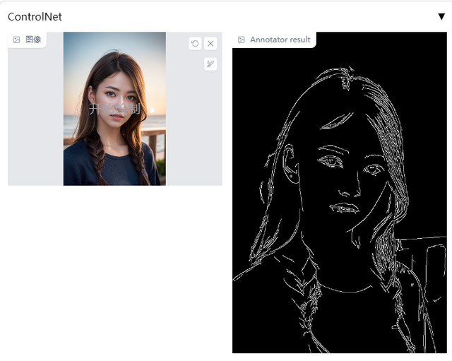

下面这张是我们要转成线稿的图片。
点击下方的预览处理结果,可以看到 Canny 对图片举行的轮廓刻画情况。
我们要用Canny算法生成的轮廓图,通过图生图功能,叠加上方的白底图片,最终生成我们想要的线稿图片。

如果你想对线稿的粗细举行调节的话,可以调节“引导参与机遇”,本身多尝试不同的数值,会有不同的结果。
