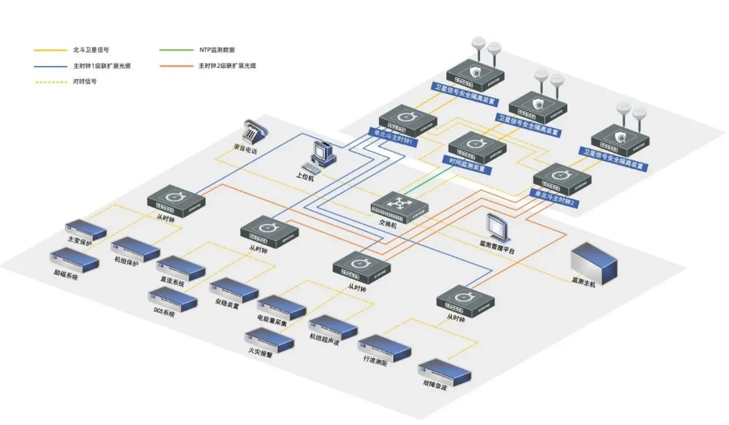

网络时间服务器提供的高精度的网络同步时钟直接来自于GPS系统中各自卫星的原子钟(也可以根据用户的要求选择其他卫星授时系统作为时间的基准源),装备 由高精度高灵敏度授时型GPS接收机、高可靠性工业级服务器主板、液晶显示屏和高品质1U工业机箱等部件构成,采用高效的嵌入式Linux操 作系统,配合自主知识产权的卫星授时、网络同步、频率测控等技术,该产品系统团体功耗小,采用无风扇计划,运行可靠稳固,可以为盘算机网络、计 算机应用系统、流程控制管理系统、电子商务系统、网上B2B系统以及
的保存及维护等系统需要提供精密的尺度时间信号和时间戳服务,已经被成功应用于 政府金融、移动通信、公安、石油、电力、交通、工业以及国防等领域
时间同步图
