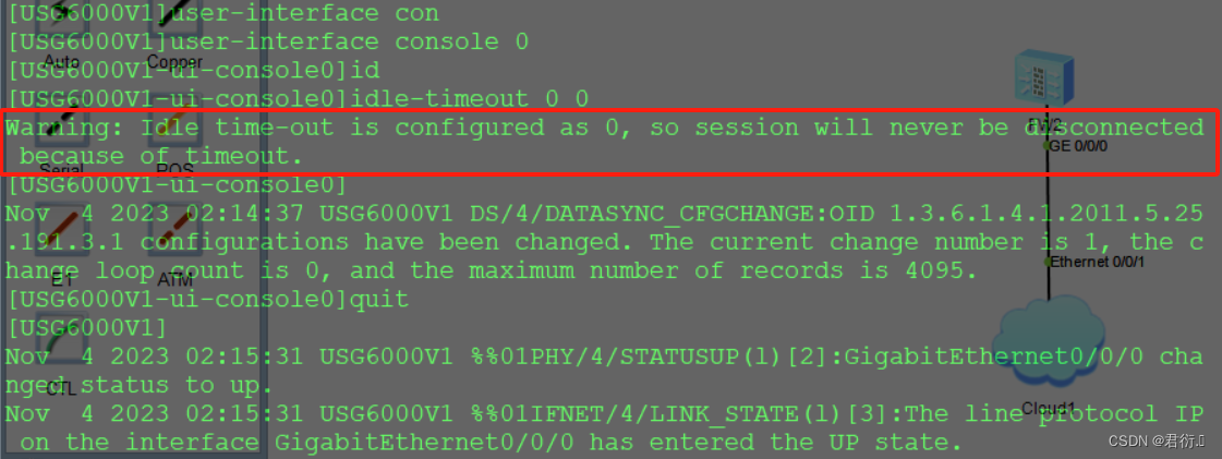

在这里呢,我们经常会发现时常超时,重连,虽然我们不建议设置永不超时,但是我们在实行界面就没那么多硬性要求:
我们可以通过如下命令设置永不超时:
起首我们进入到系统视图:
user-interface console 0
idle-timeout 0 0
这里会弹出一个告诫,不消管。

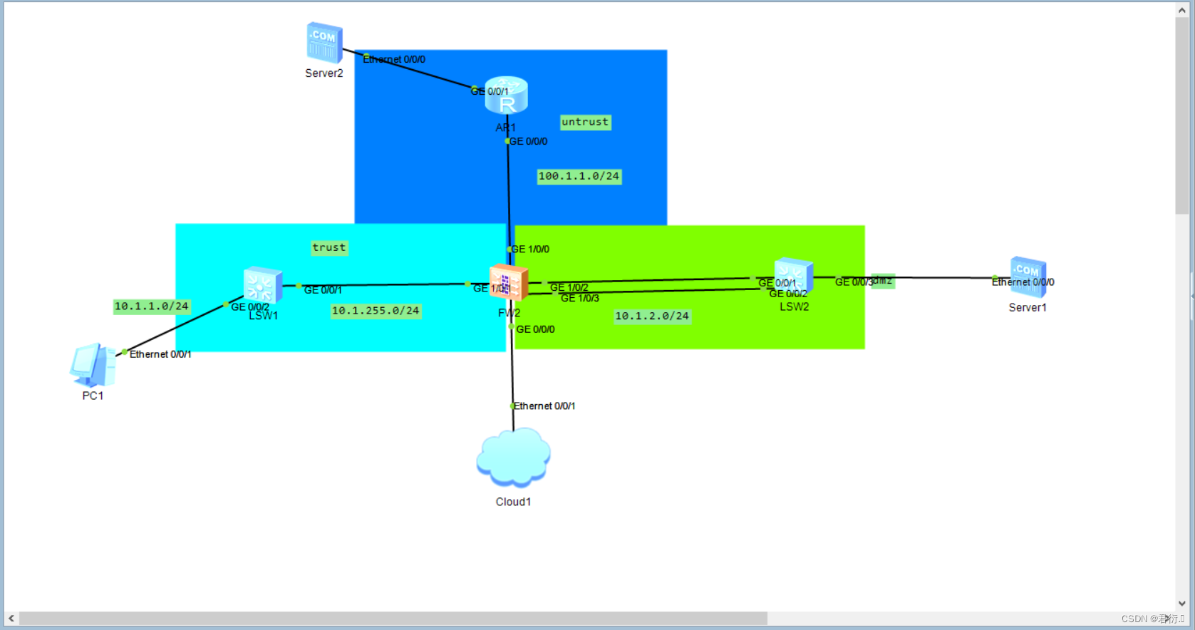

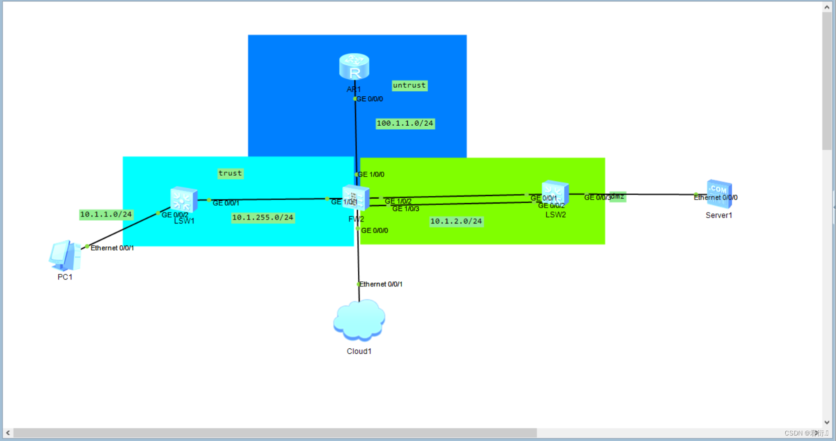

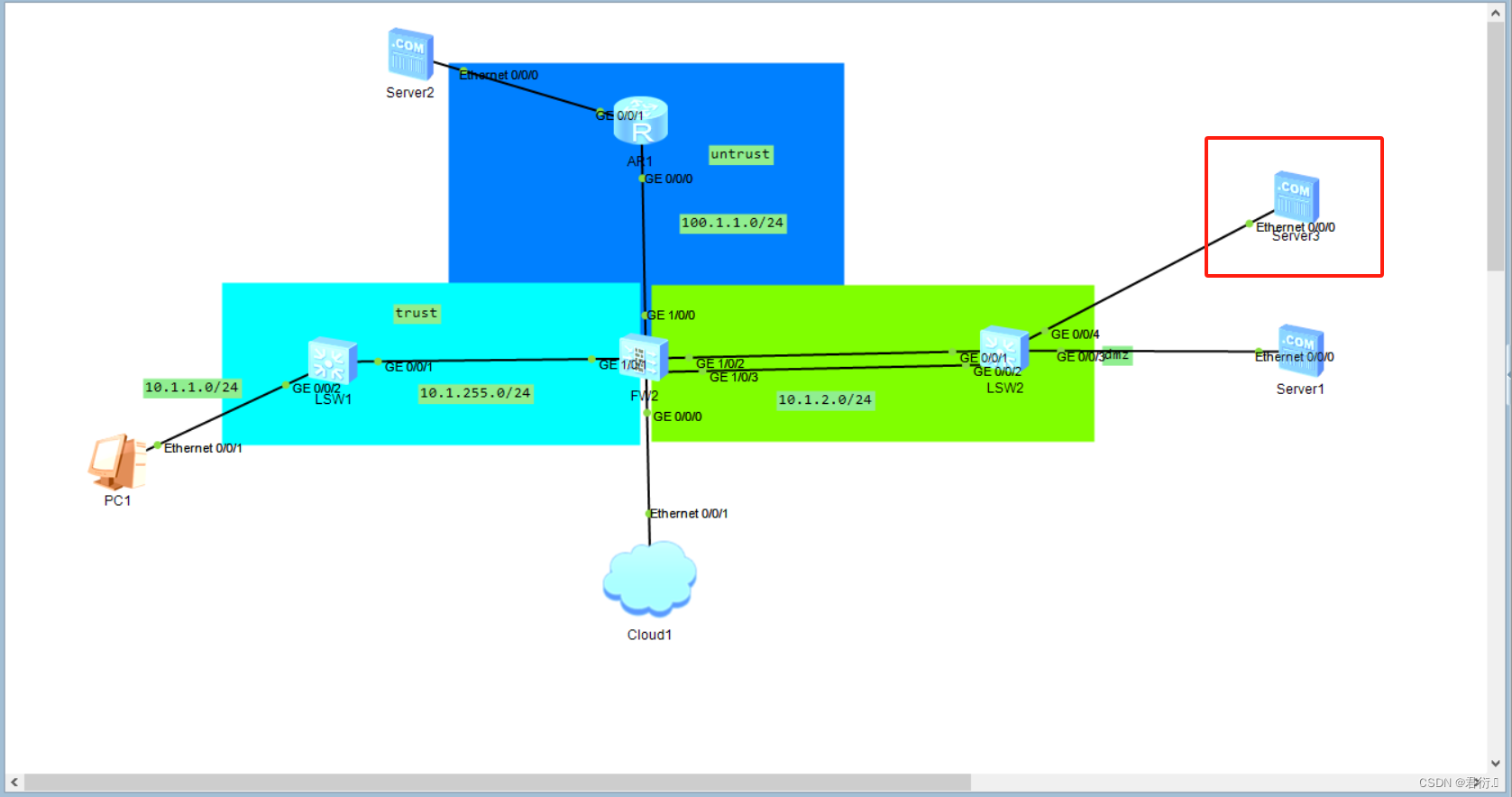

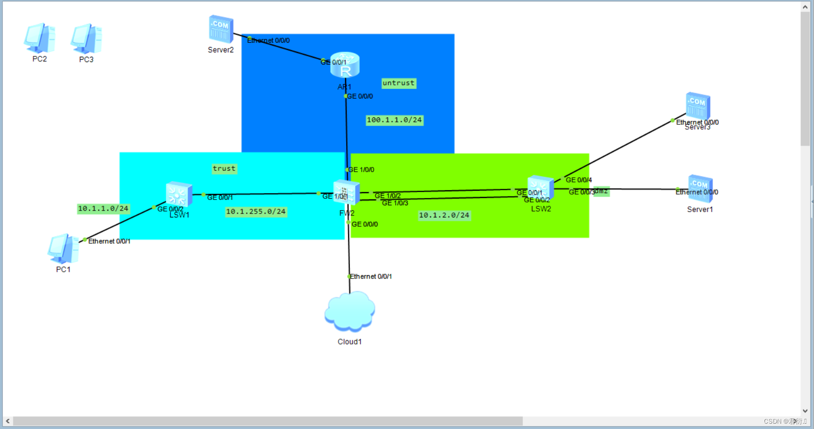

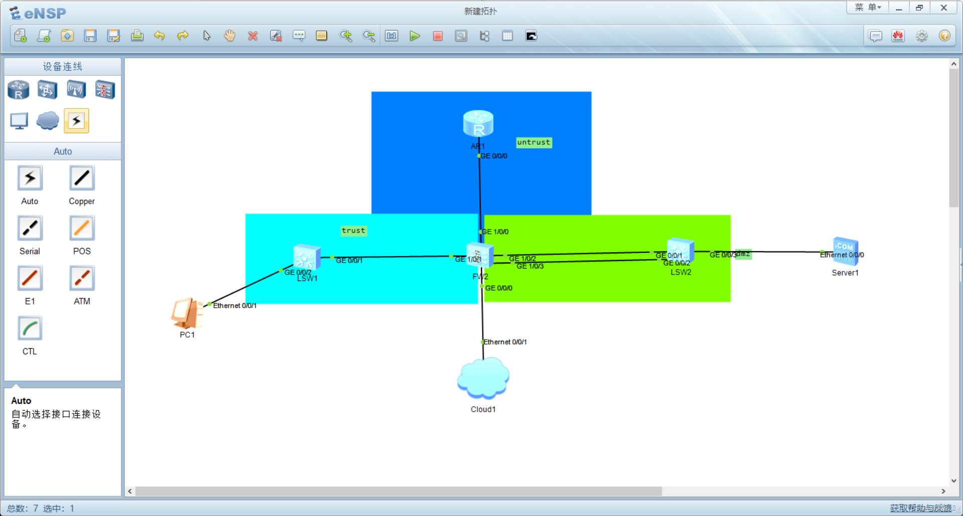

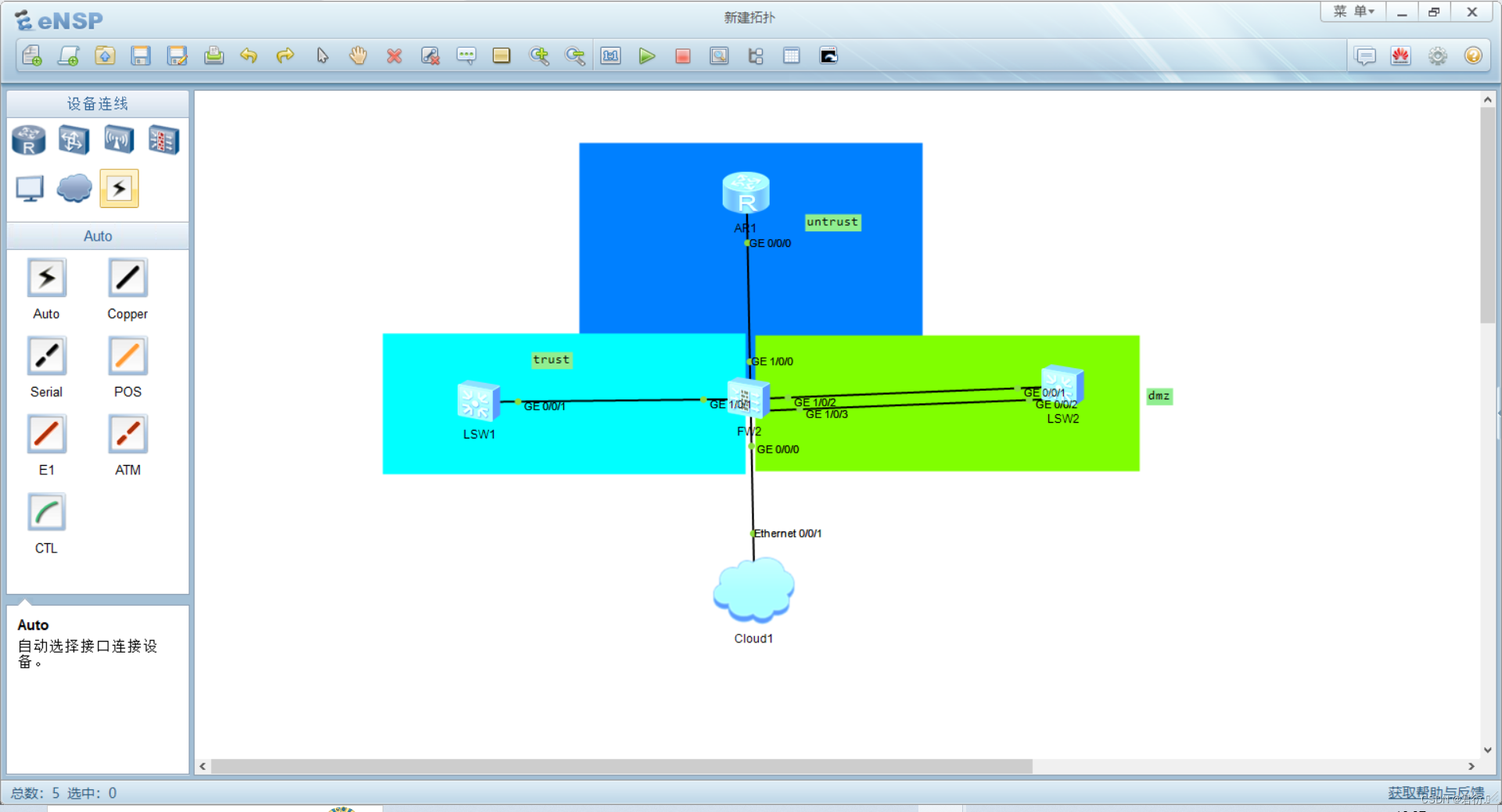

好的,下面我们将这个拓扑图完善来供我们学习:
这里我们可以看到我们在这里预计划分三个地域:trust以及untrust、DMZ地域三个地域。

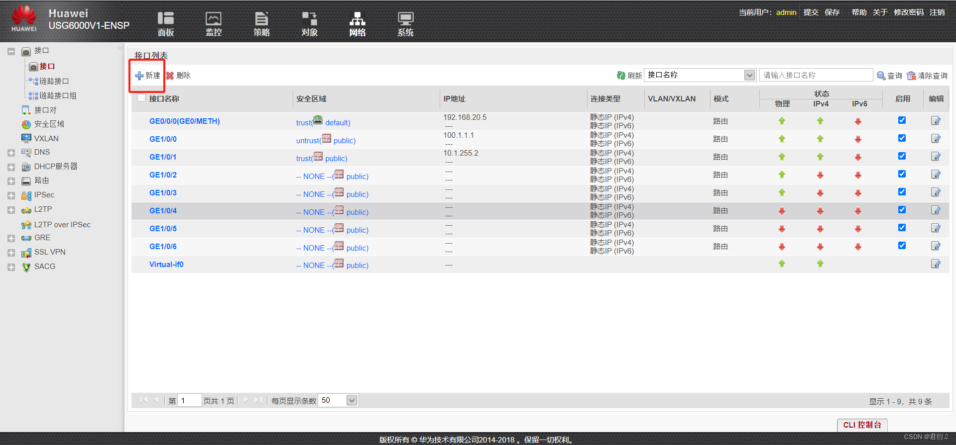

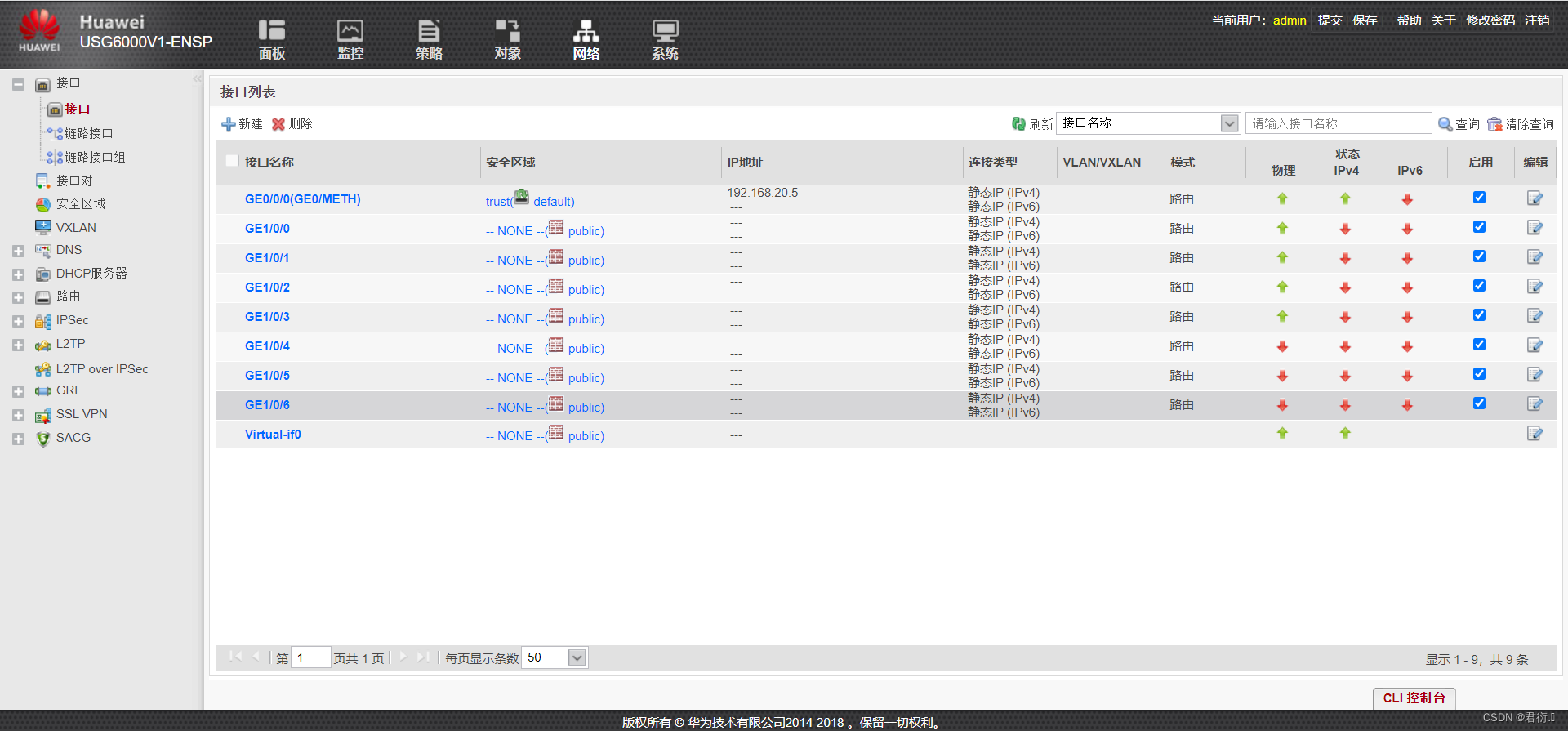

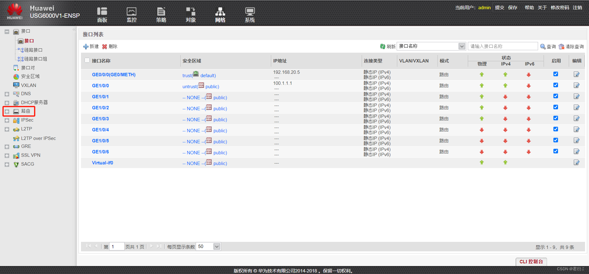

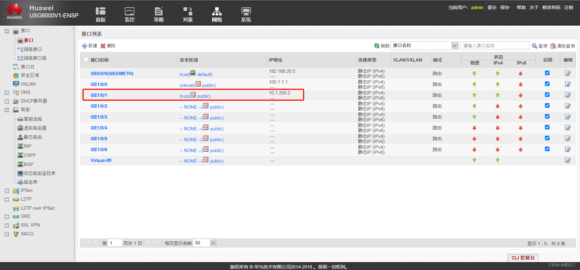

下面我们进入Web界面点击网络,查看网络板块内容:

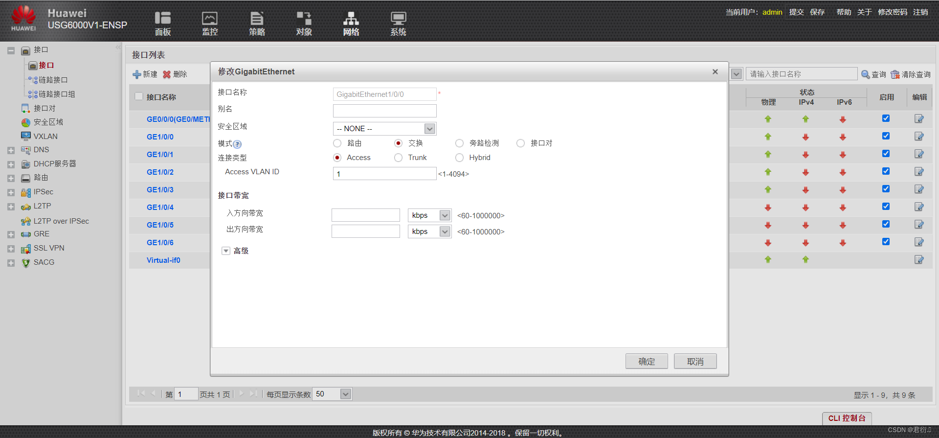

这里我们可以看到有六个口,也可看到模式,防火墙既可以做交换也可以做路由,这里默认为路由,点进去我们也可看到:
这里我们可以修改接口模式范例,当我们修改为交换,那么这个口就会变成2层口。
这里我们也可看到有其他种范例,旁路检测以及接口对:

下面我们继续完善拓扑,使其可以举行模拟访问:
我们将PC的网关以及Server网关都分别放在
交换机
SW1以及SW2上,剩下的我们直接做互联即可。
下面我们将网段举行规划:

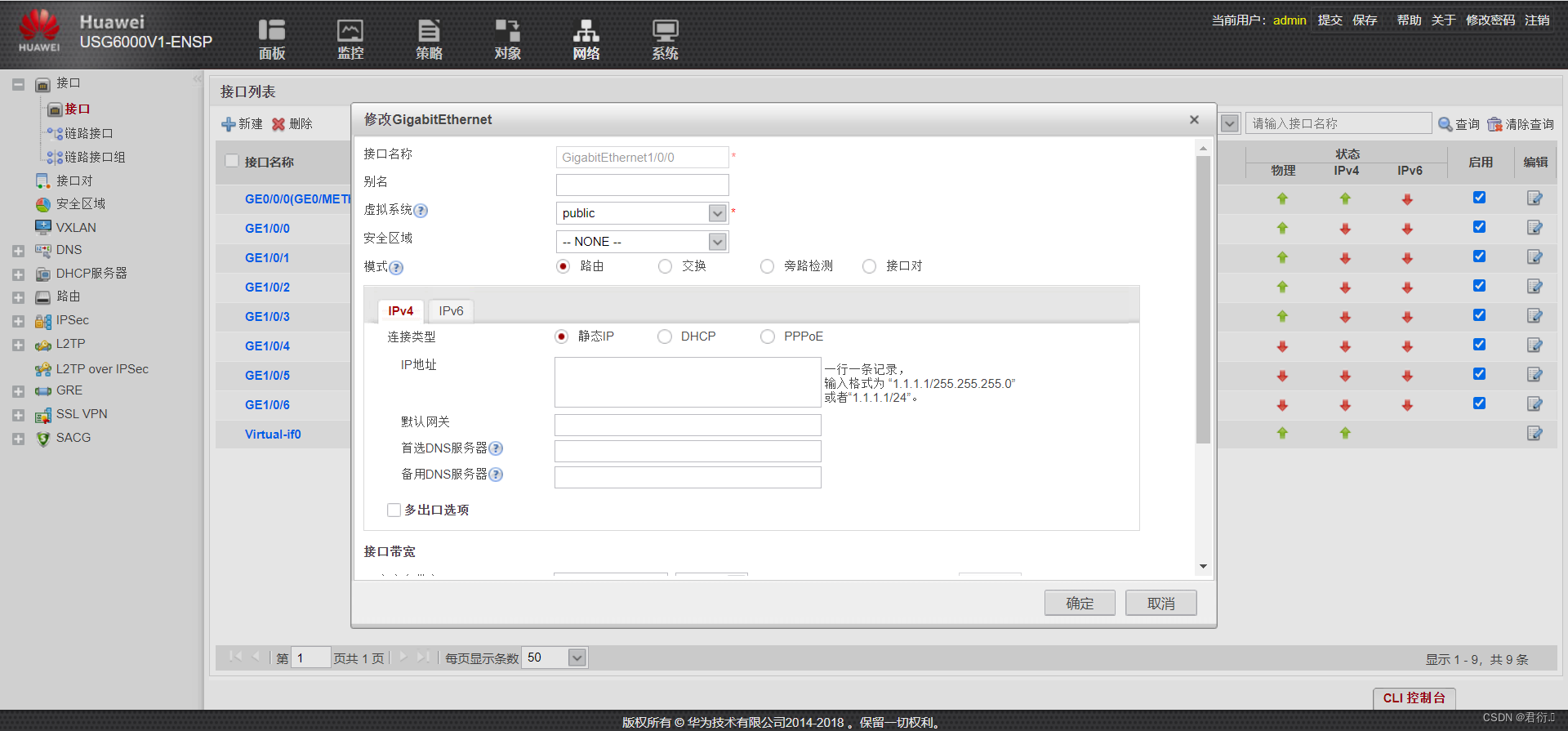

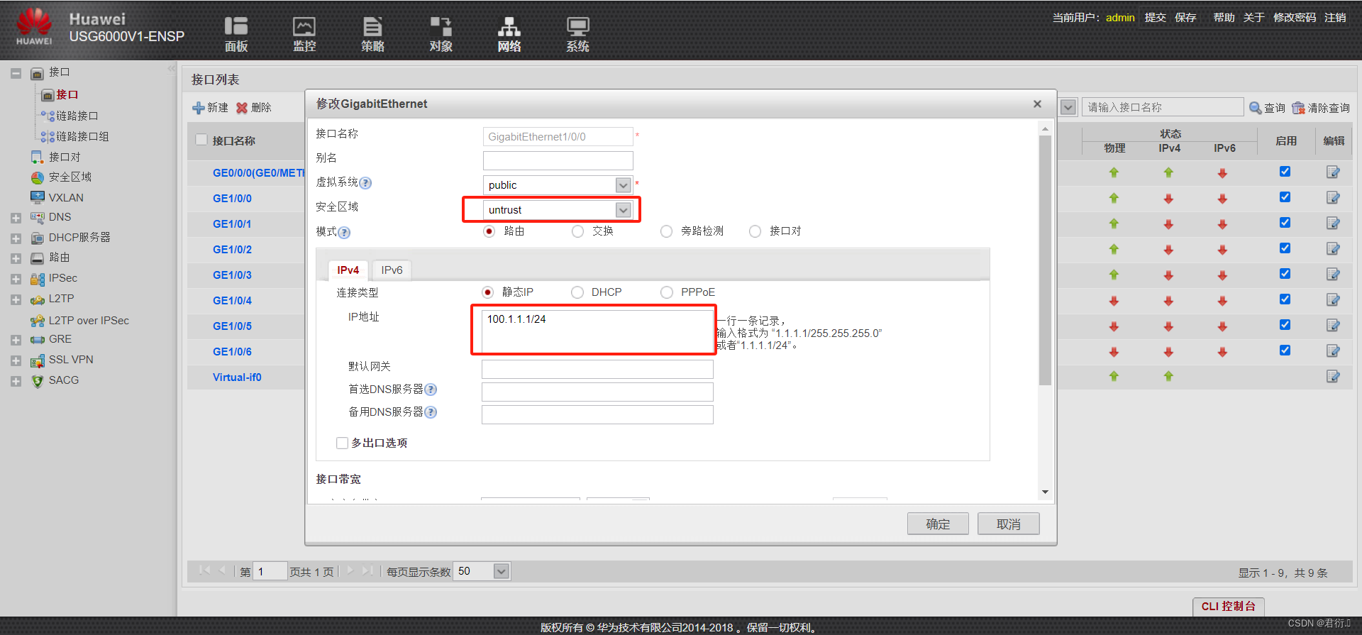

对G1/0/0举行设置:
这里我们可以看到有许多选项,虚拟系统这里不要动,假如改为defult,那么它将会和之前谁人口在一起了。

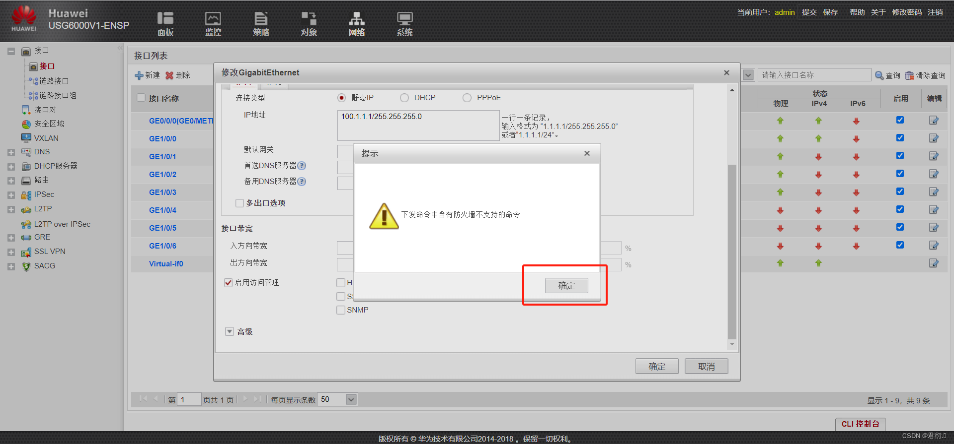

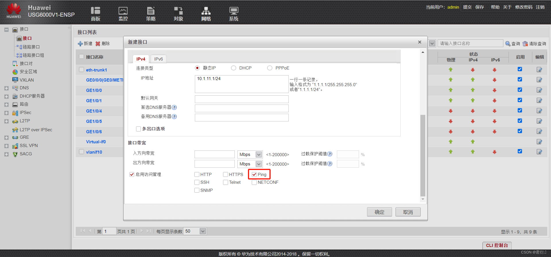

安全地域我们将它放在untrust,接口模式为路由,这里我们将IP地点改为100.1.1.1/24:
下面不消管,这里有个启动接口访问,我们将它点掉,这里是不允许访问的。
同时,我们也可看到接口带宽有入方向带宽以及出方向带宽两种。一般运营商会拉互联网线路,假如是20M,那就选入方向与出方向选择20M,推荐运营商给多少,放多少。企业级是一样的,拨号式不一样,这里我们举行做实行,就不写了。

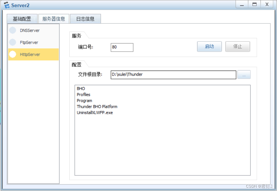

这里我们在R1旁边放一个
,真实一些:
并给
设置IP地点:
这里开启HTTP,随便挂一个目次。

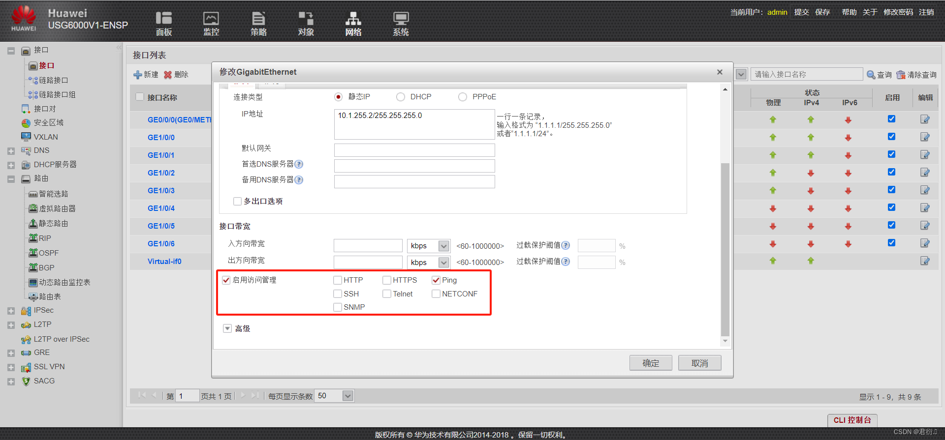

我们可以看到是ping不通的,这里是由于我们未放行ping端口,下面我们将防火墙G1/0/0接口的ping打开:
好的,下面我们再举行测试:

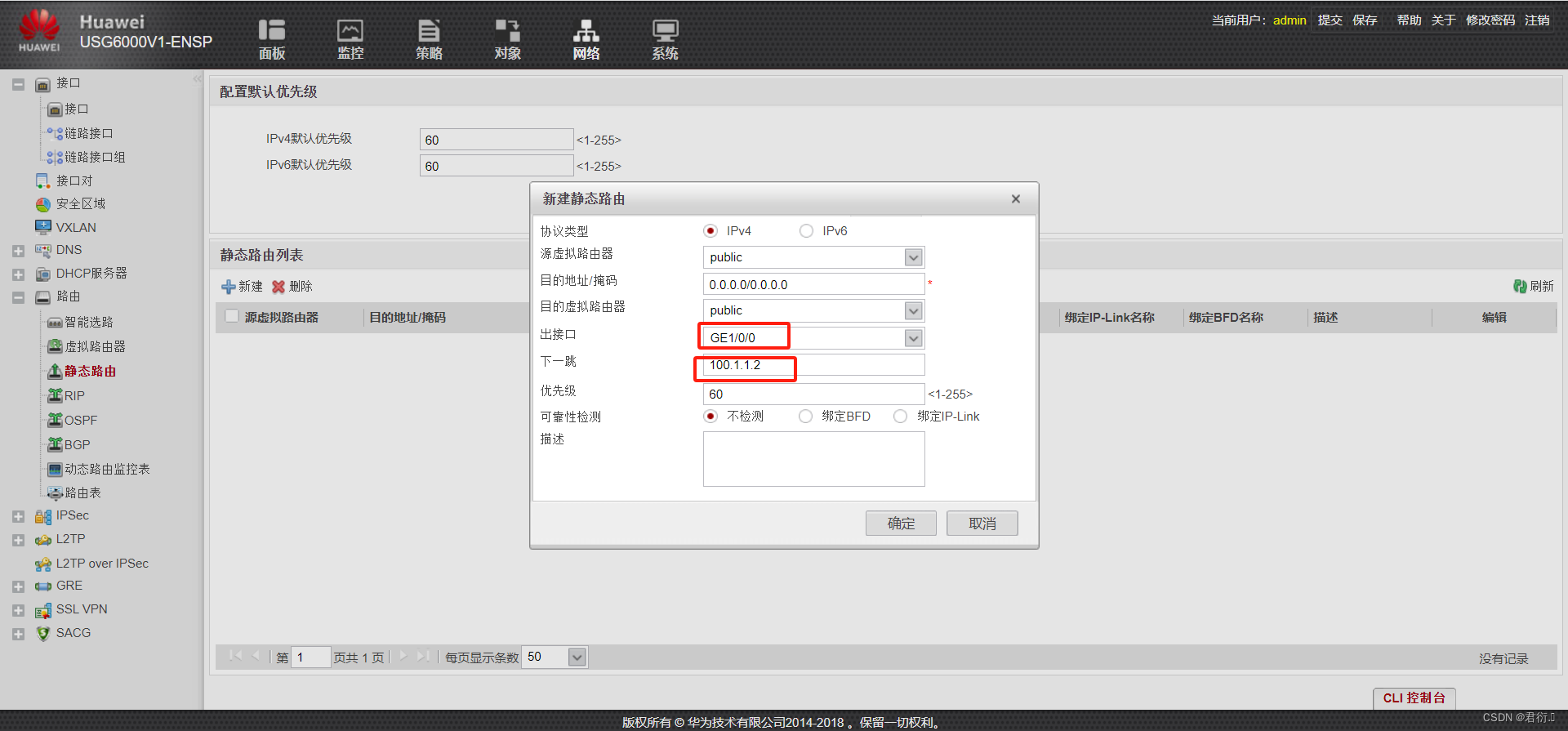

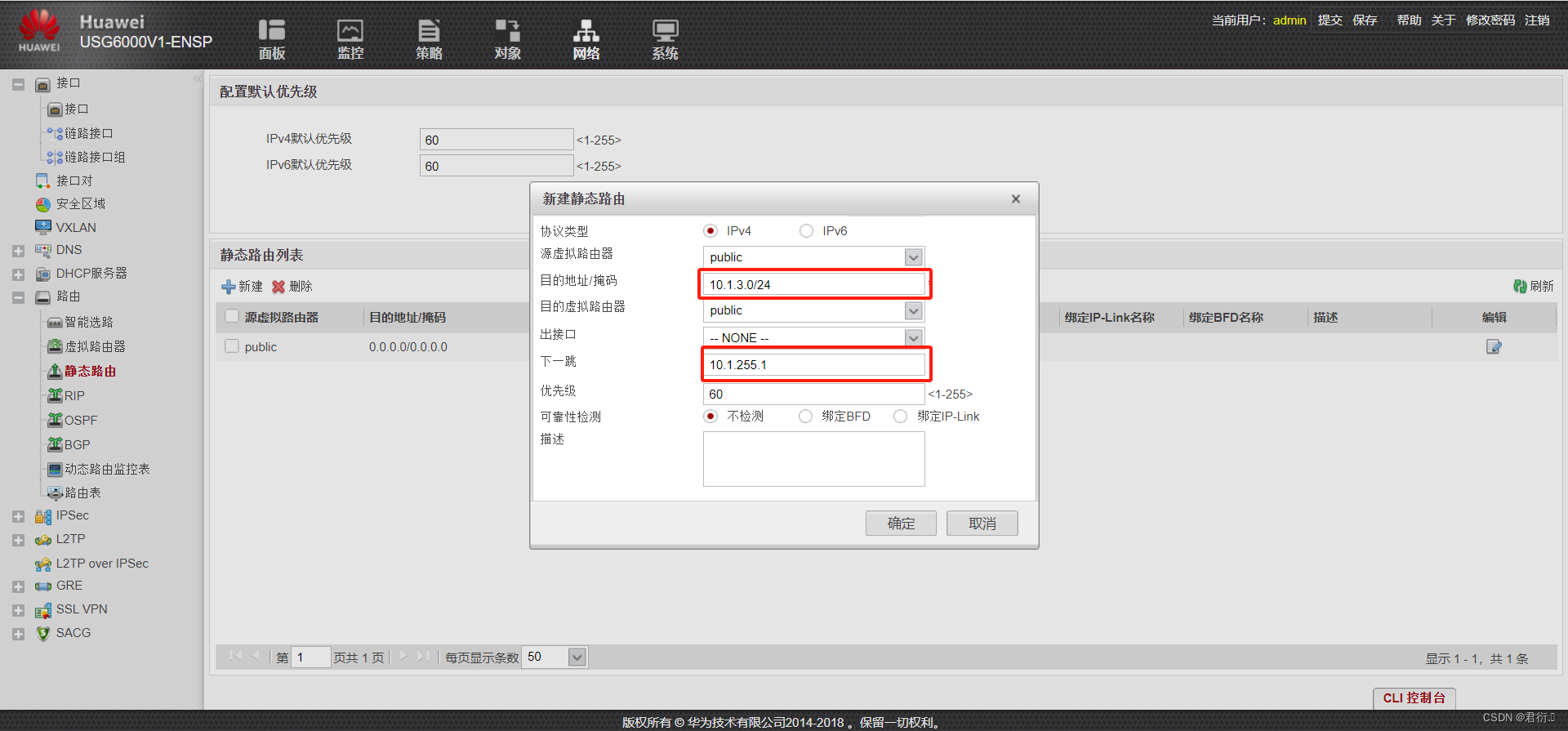

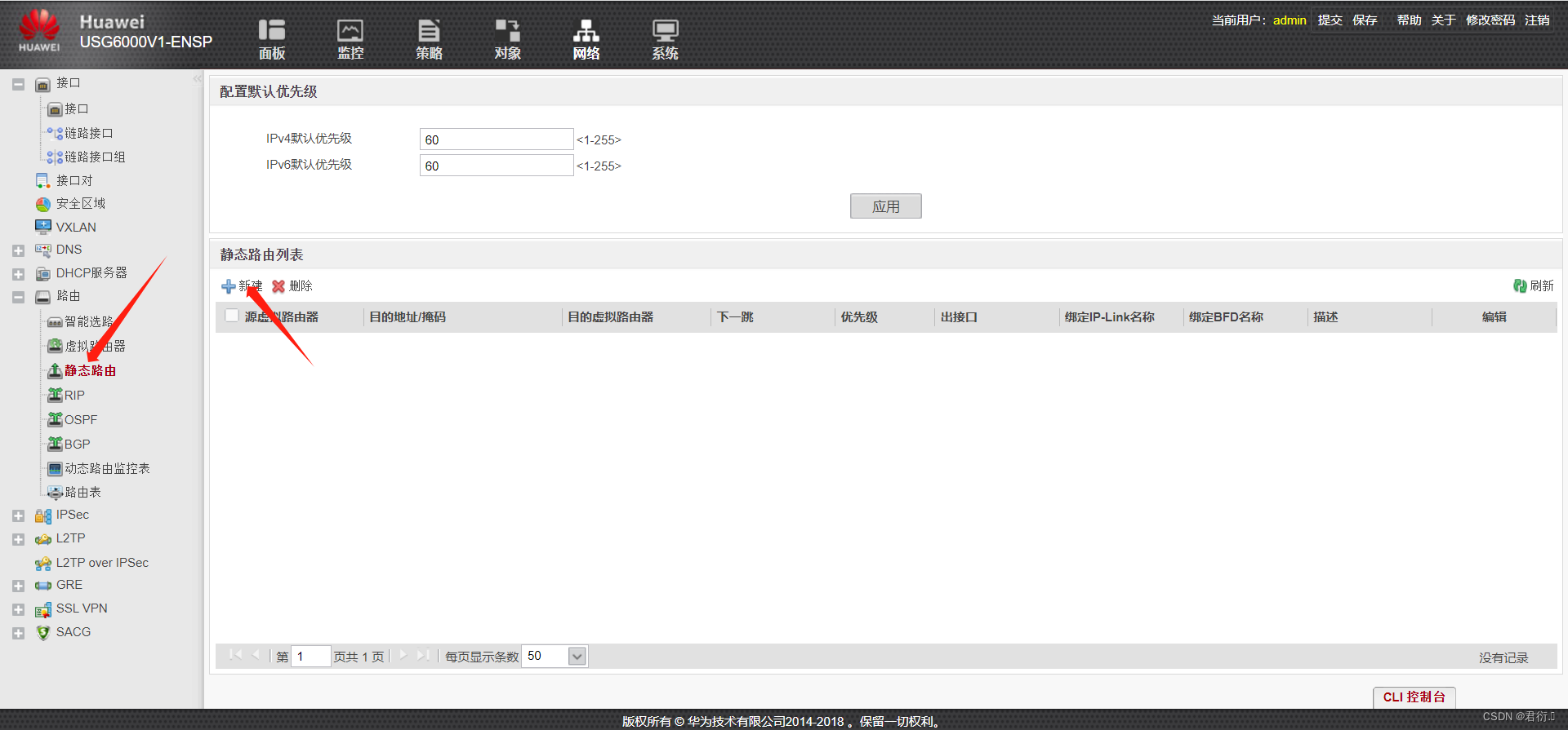

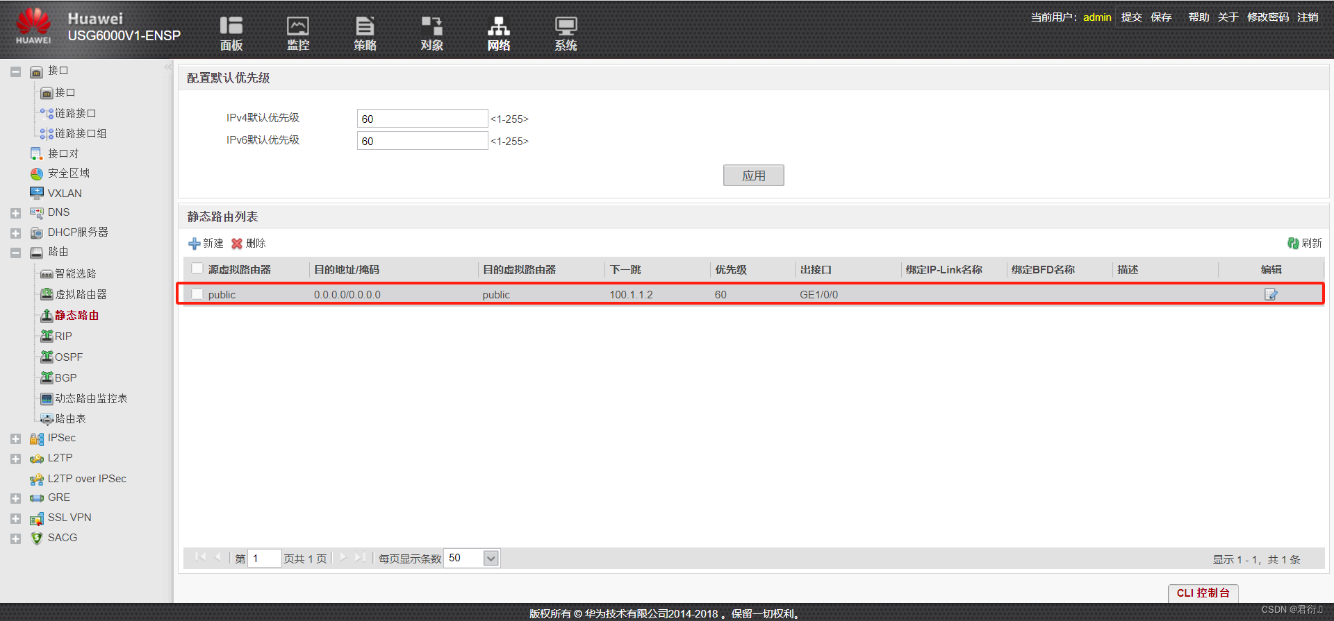

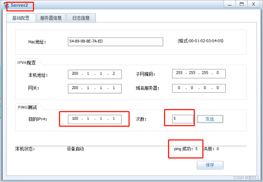

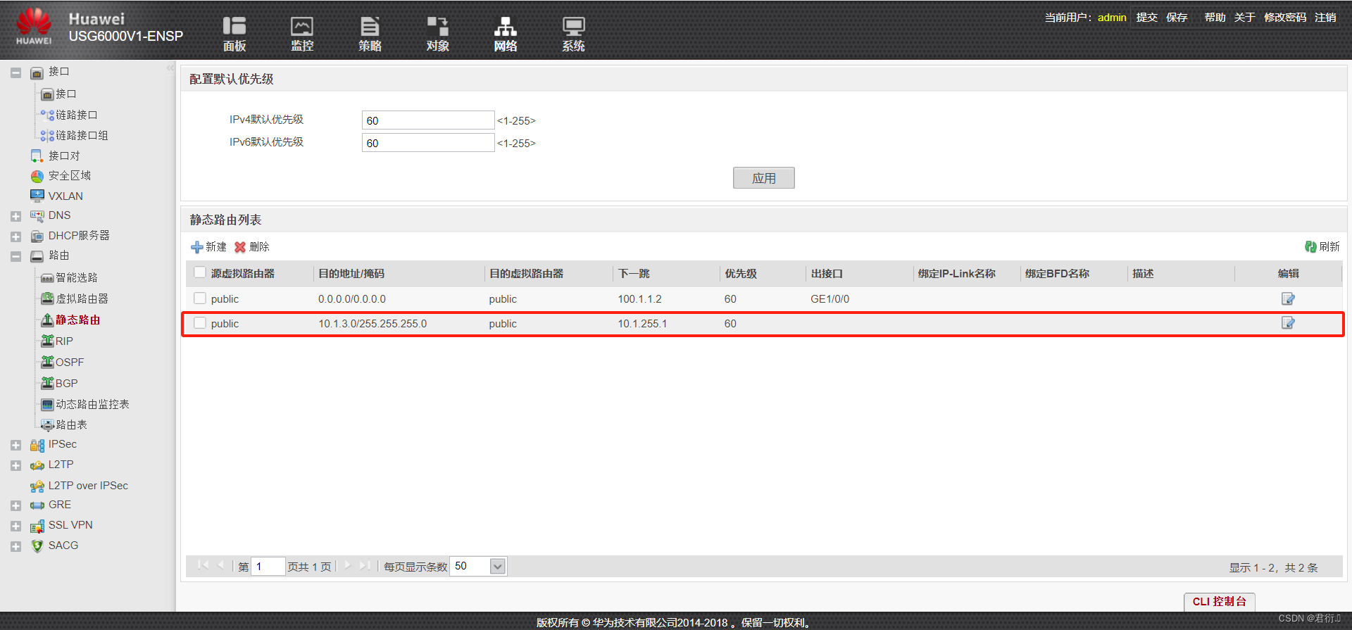

我们可以看到现在是通了,下面我们还得写个路由出来,使untrust地域的
可以通信。
设置下一跳以及出接口,点击确定。
这里即可天生一个静态路由,我们可以通过服务器来举行测试:

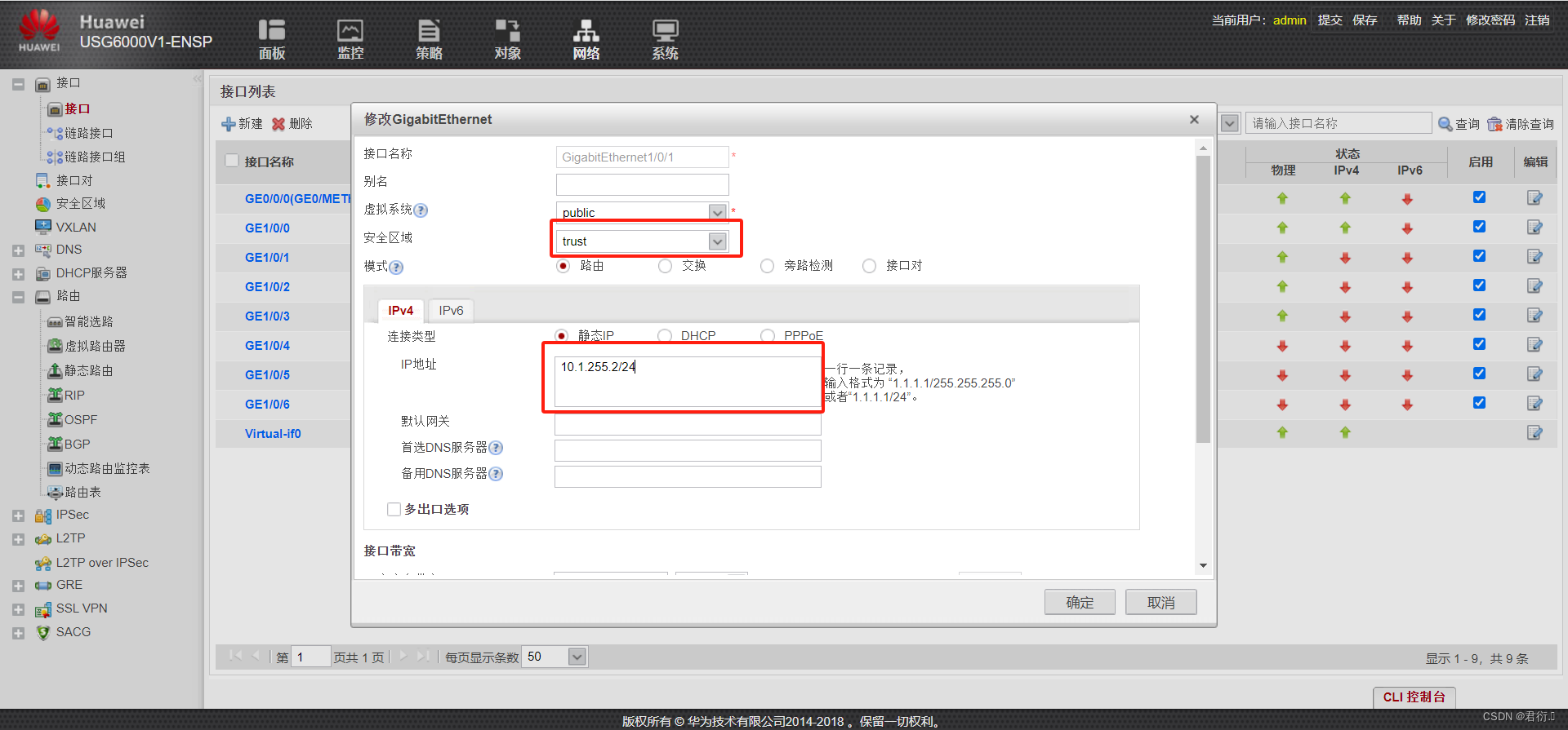

下面我们整trust地域,回到接口举行设置:
这里我们即可看到接口IP地点设置完毕。

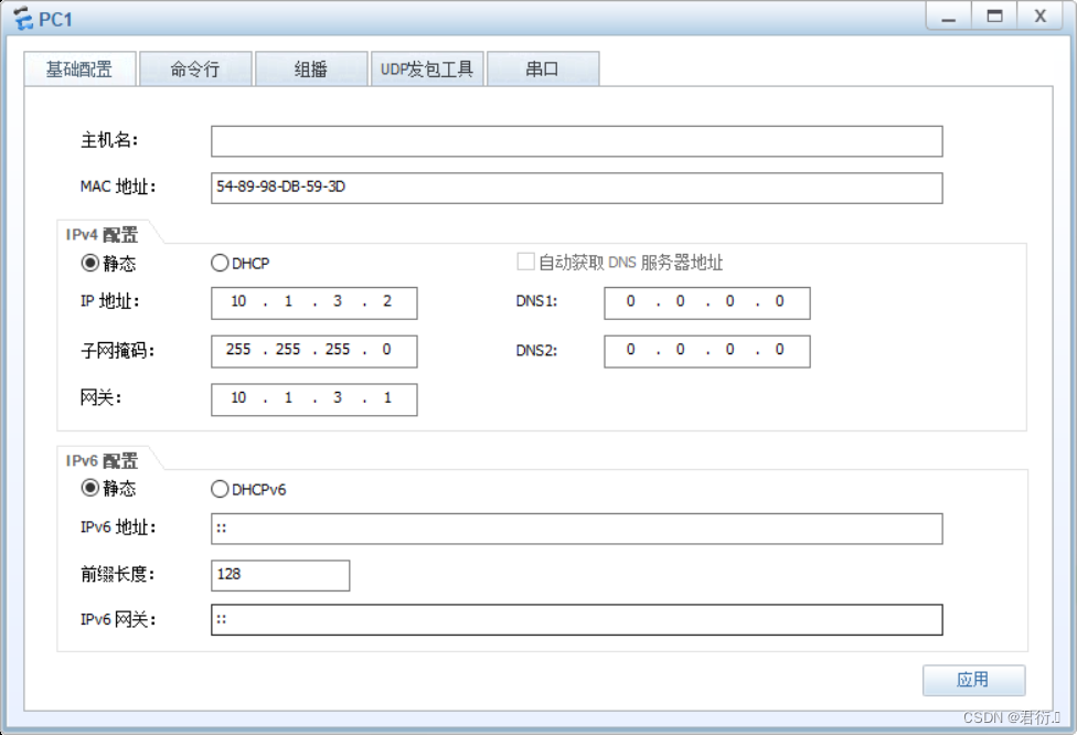

将PC放在VLAN3内里,并在SW1内里我们可以举行设置vlan3,来放置PC的网关,下面我们举行设置PC端IP地点。
下面我们举行测试trust地域,照旧先放开ping:
利用SW1来ping防火墙:
利用PC测试的话,我们当然依旧的先想到需要防火墙来举行回包,所以我们依旧先做一个回包路由:
下面我们利用PC来ping:
这里就证明内网可以举行通信了。

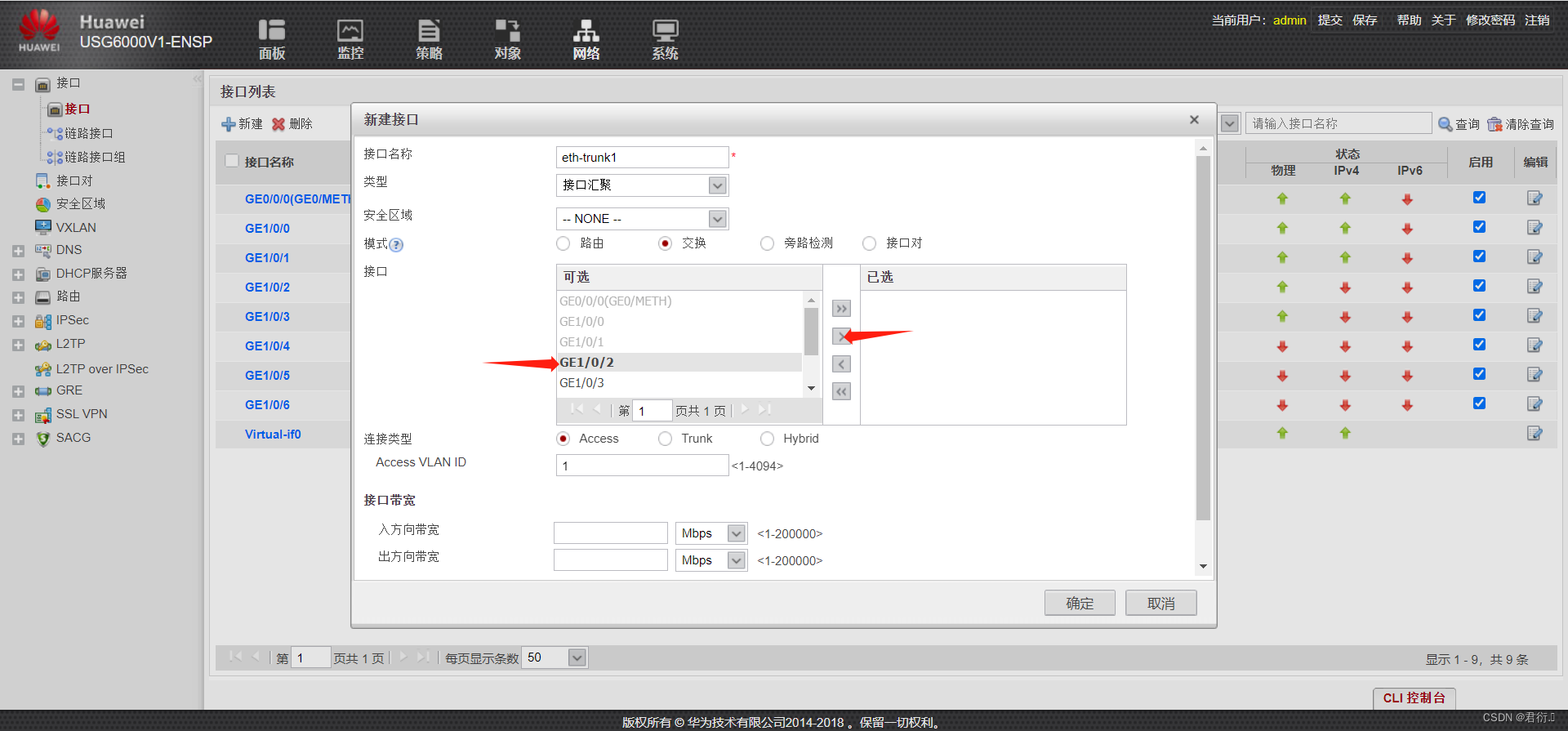

起首我们对DMZ地域举行规划,DMZ地域中服务器1的网关放在防火墙上,交换机有两个口,那么我们要做聚合:

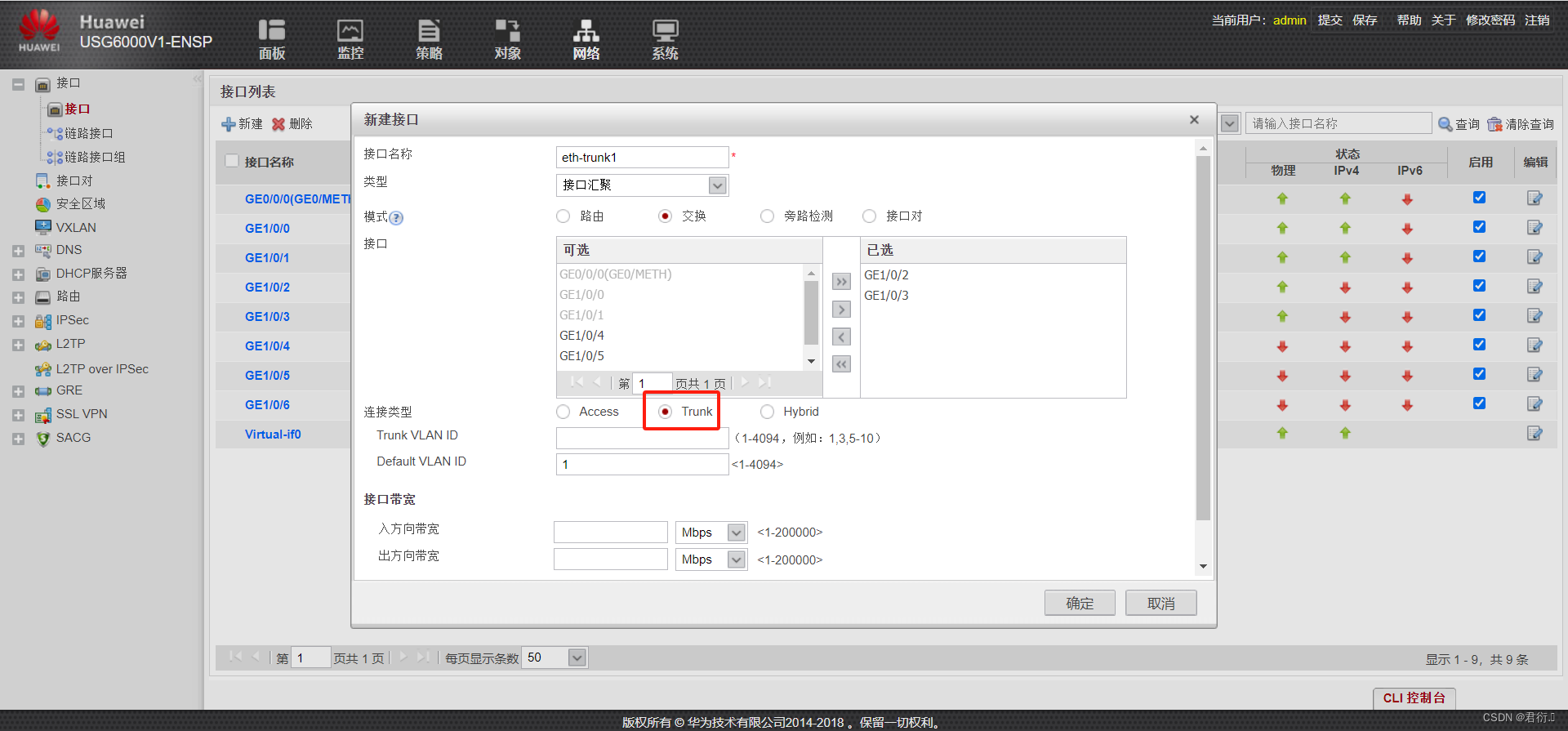

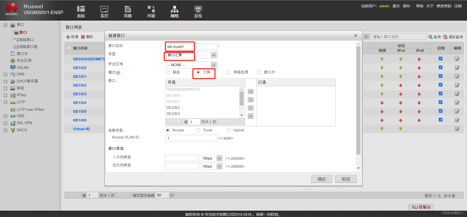

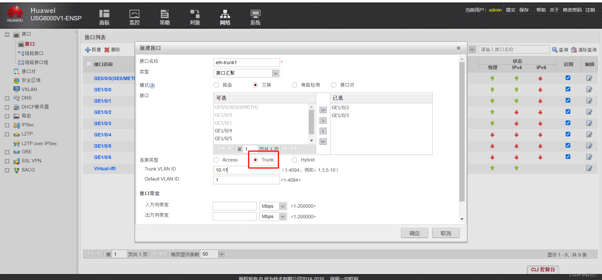

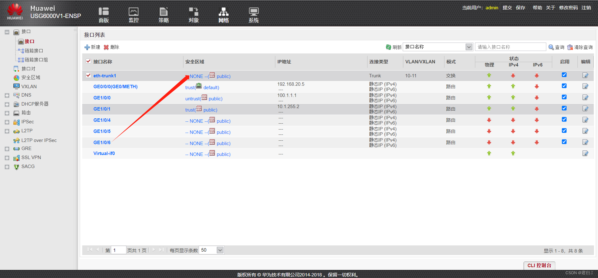

这里我们先在防火墙上做聚合,登录防火墙Web界面(起首这里我们熟悉到应该给G1/0/2以及G1/0/3接口做聚合):
做聚合的话,那么接口肯定是交换口:
点击新建
对新建接口举行命名,这里自界说,以及选择范例为接口汇聚,选择接口模式为交换,并将2口与3口放入:
然后下面有一个接口范例,这里我们选择access与trunk在于:有几个网关以及vlan,这里假如只有一个网关,也就是一个vlan,那么我们选择access接口即可,这里我们更改拓扑,再添加一个服务器,搞两个网关,那么我们则需要用到trunk。
那么我们这里利用trunk:

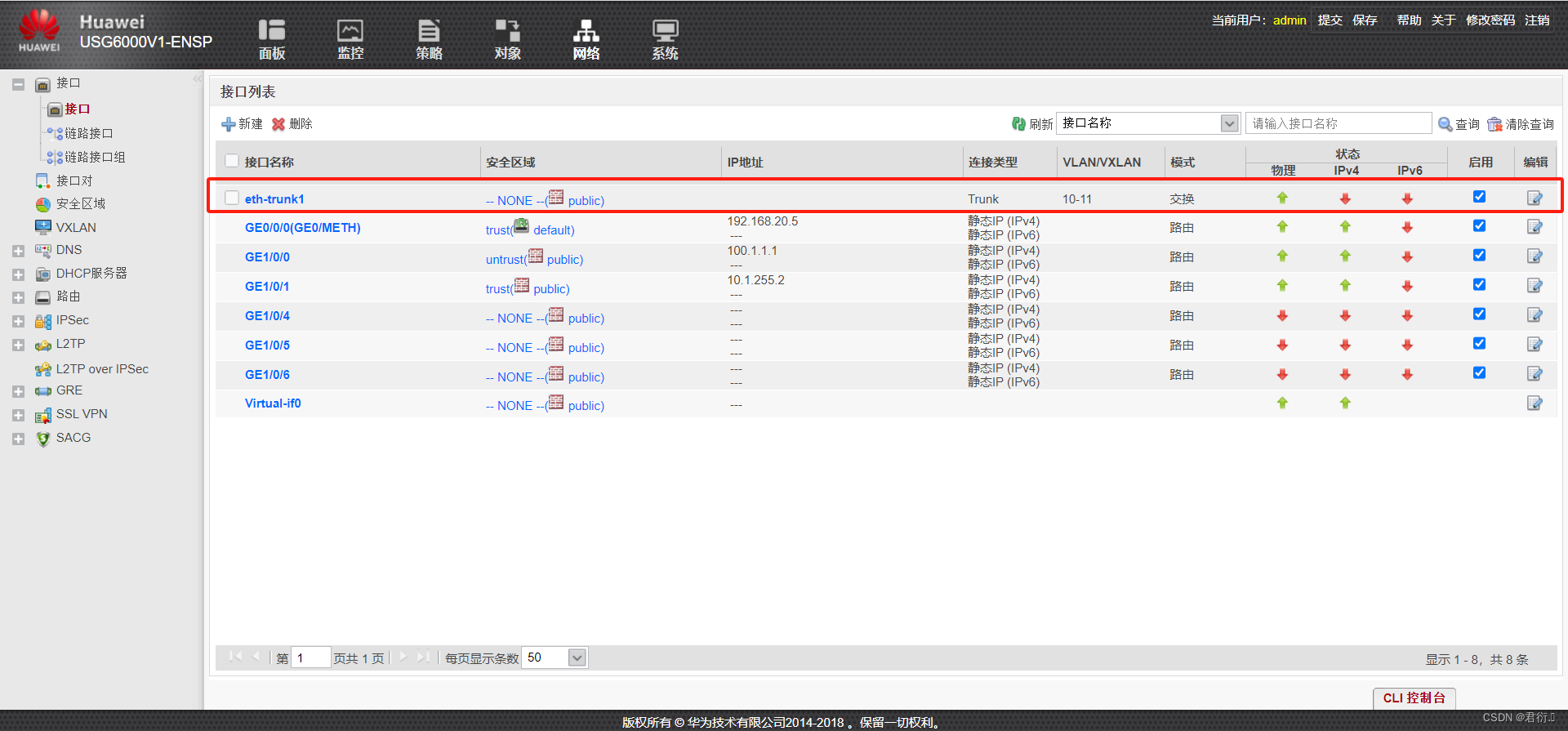

这里有一个trunk vlan id,这里我们就添加一个vlan,10和11,也就是10-11:

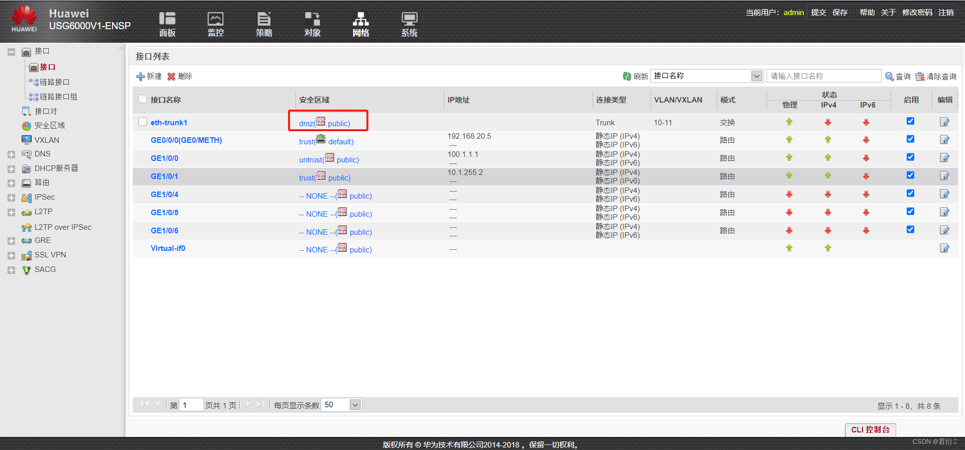

然后我们点击确定,即可看到我们刚才创建的链路聚合:

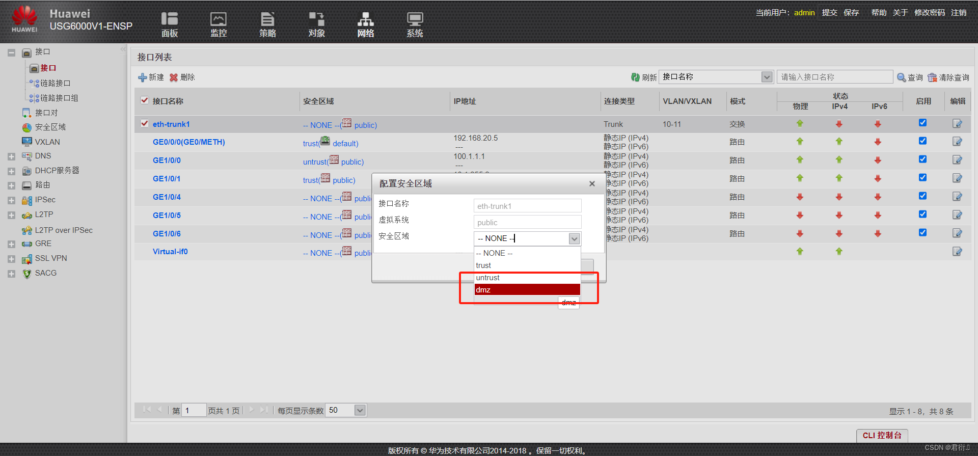

但是这里并没有给它划入地域,因此:
我们将它划入DMZ地域,点击确定即可看到:
到这里我们在防火墙上设置聚合,下面我们在交换机上做链路聚合:

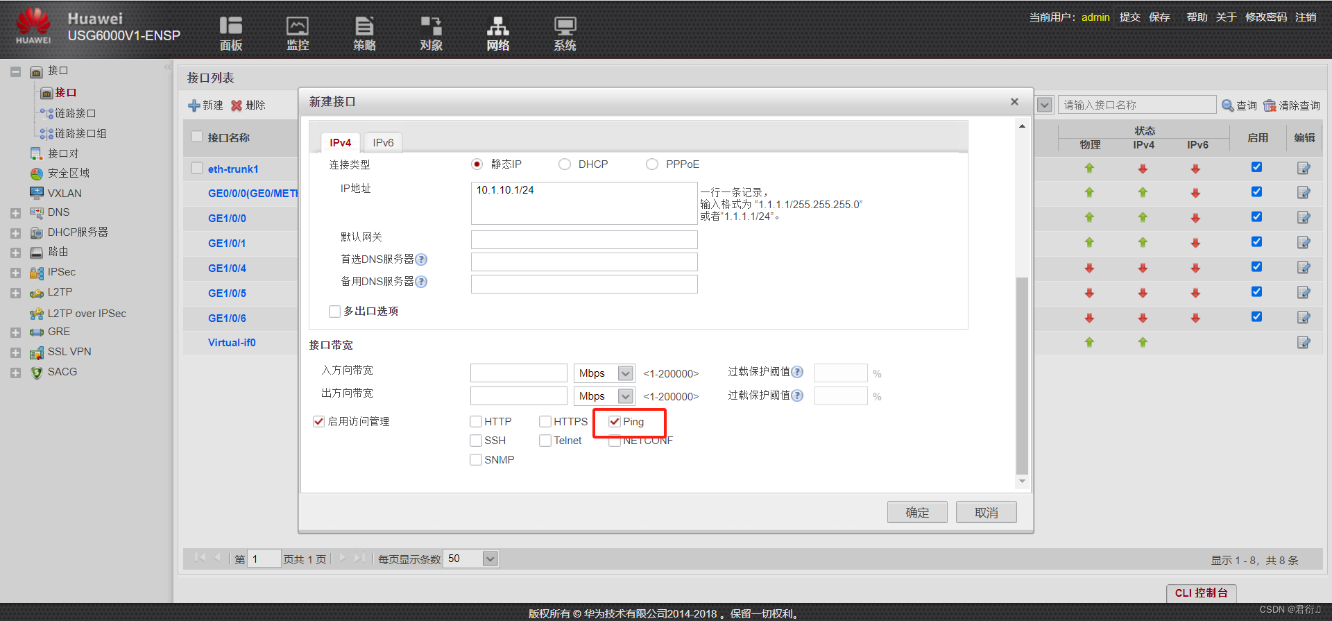

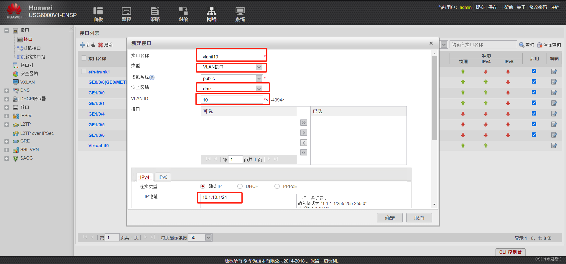

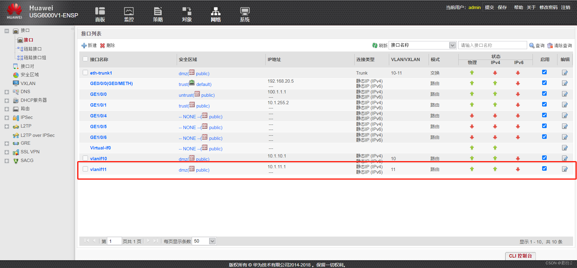

下面我们在防火墙上创建网关:

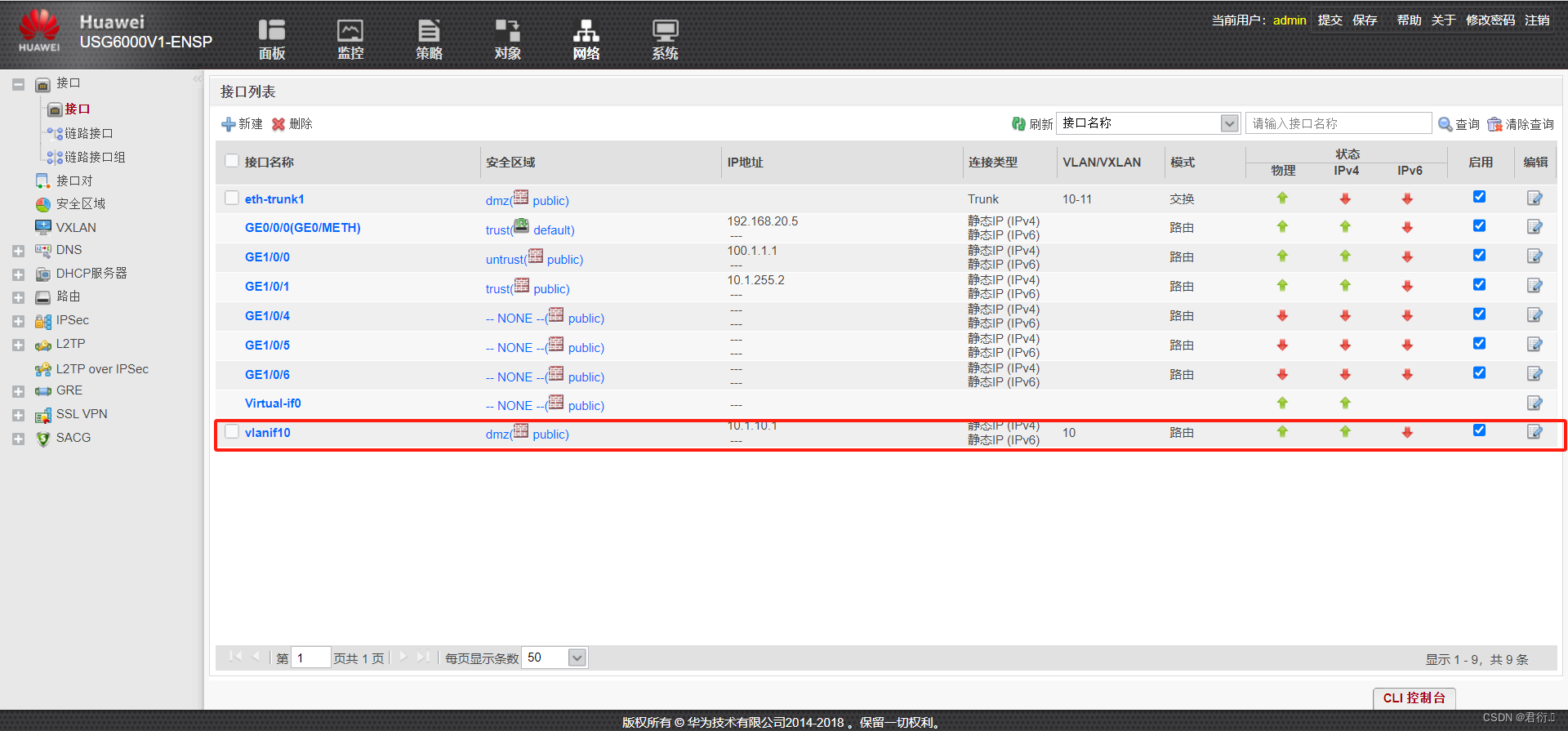

好的,起首我们来创建vlan10网关:
创建接口名称,选择接口范例为vlan接口,安全地域选择dmz地域,vlan ID选择10,IP地点利用10.1.10.1/24,同时开放ping放开:
下面我们创建vlan11网关:

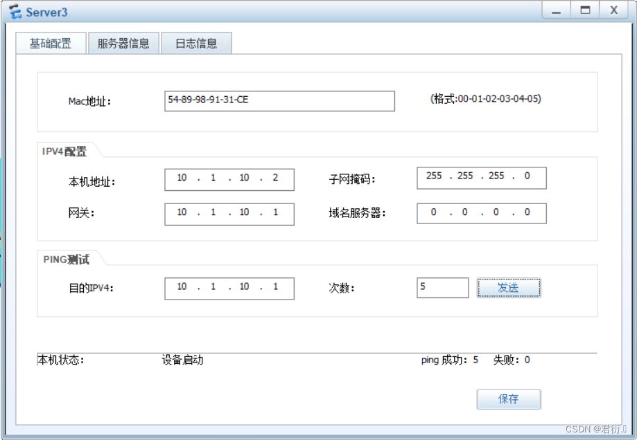

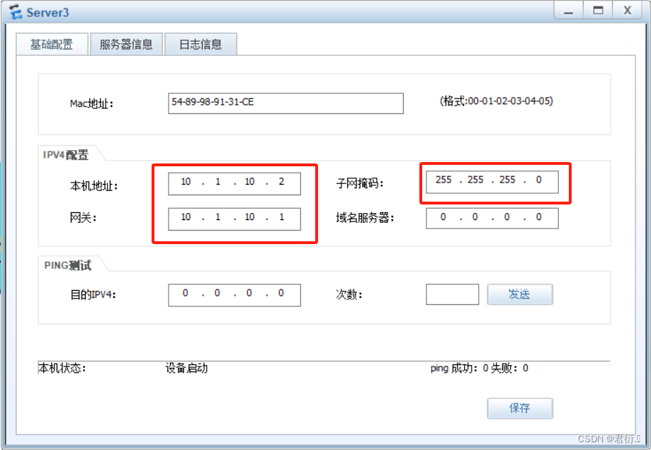

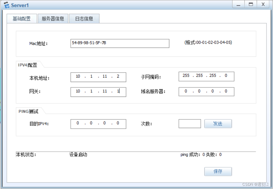

这里我们已经创建成功,下面我们给服务器设置IP地点来完成我们的测试:

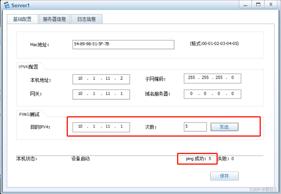

下面我们举行测试:
好的,到这里我们已经将各个地域内部买通,下面我们将地域之间买通:

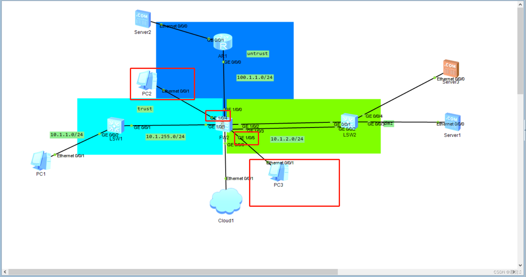

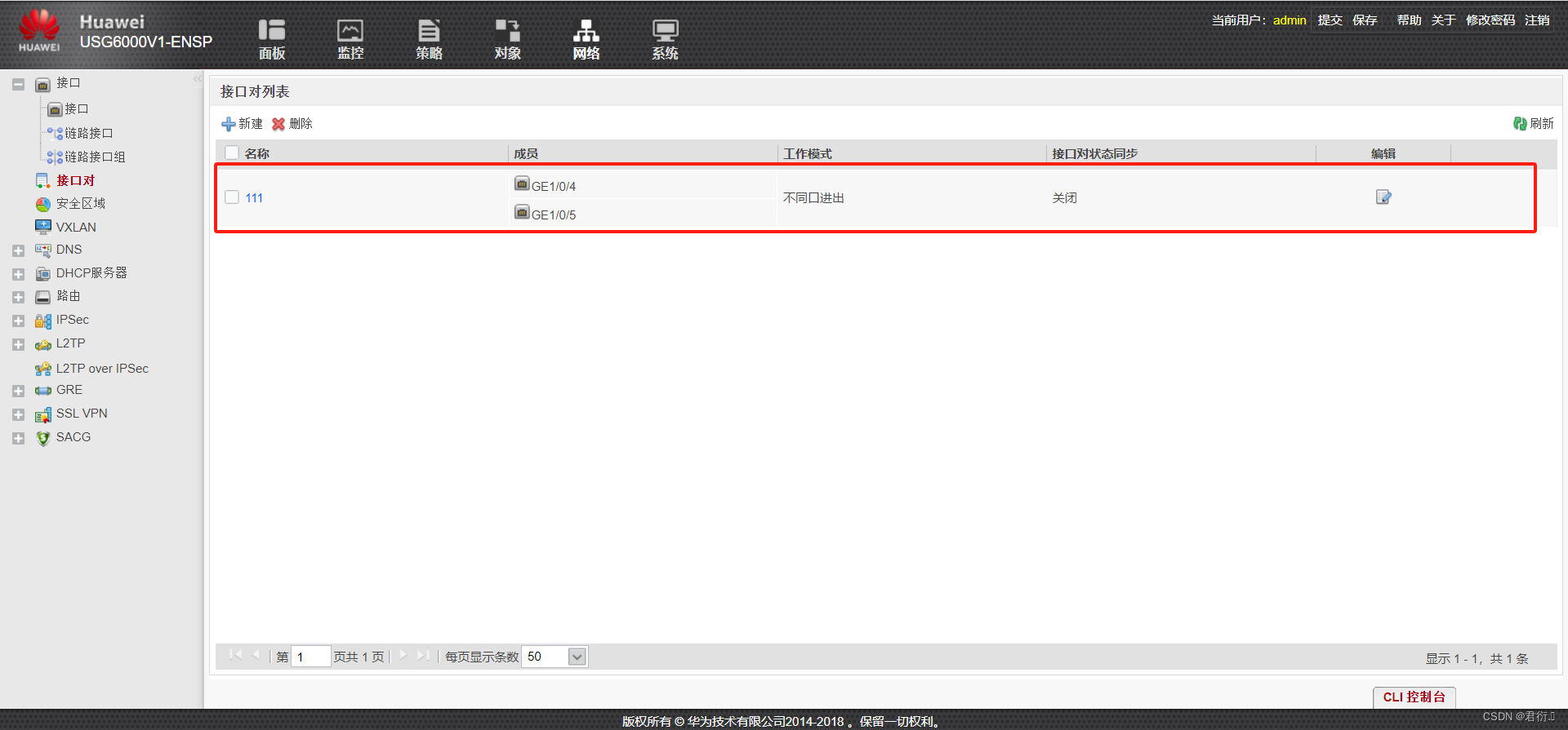

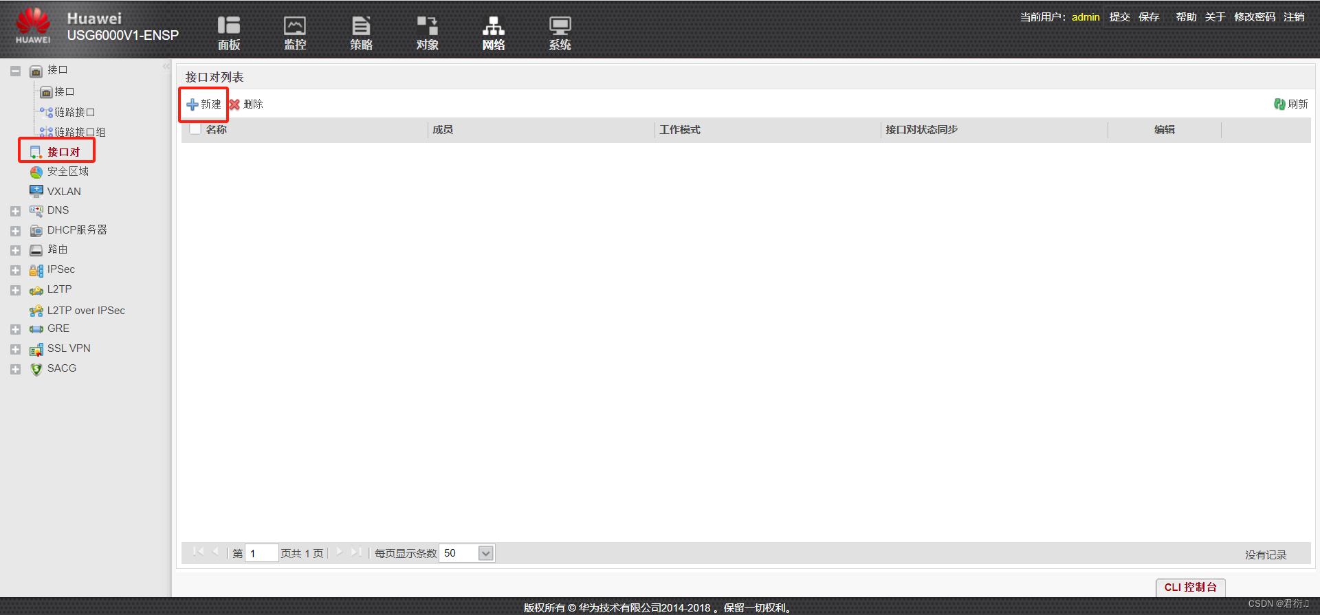

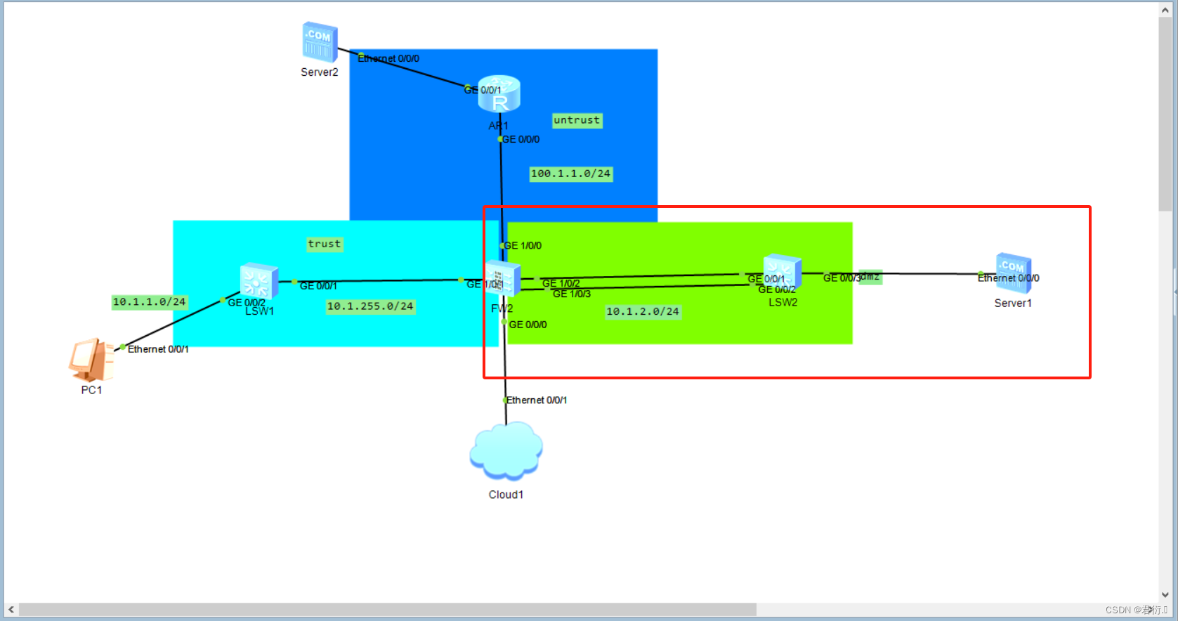

4、接口对演示
华为叫做接口对,有的厂商叫虚拟网线。
二层转发要查MAC表,接口对不要查,直接转发。
我们完善拓扑通过实行来演示:
下面我们到Web界面举行设置:

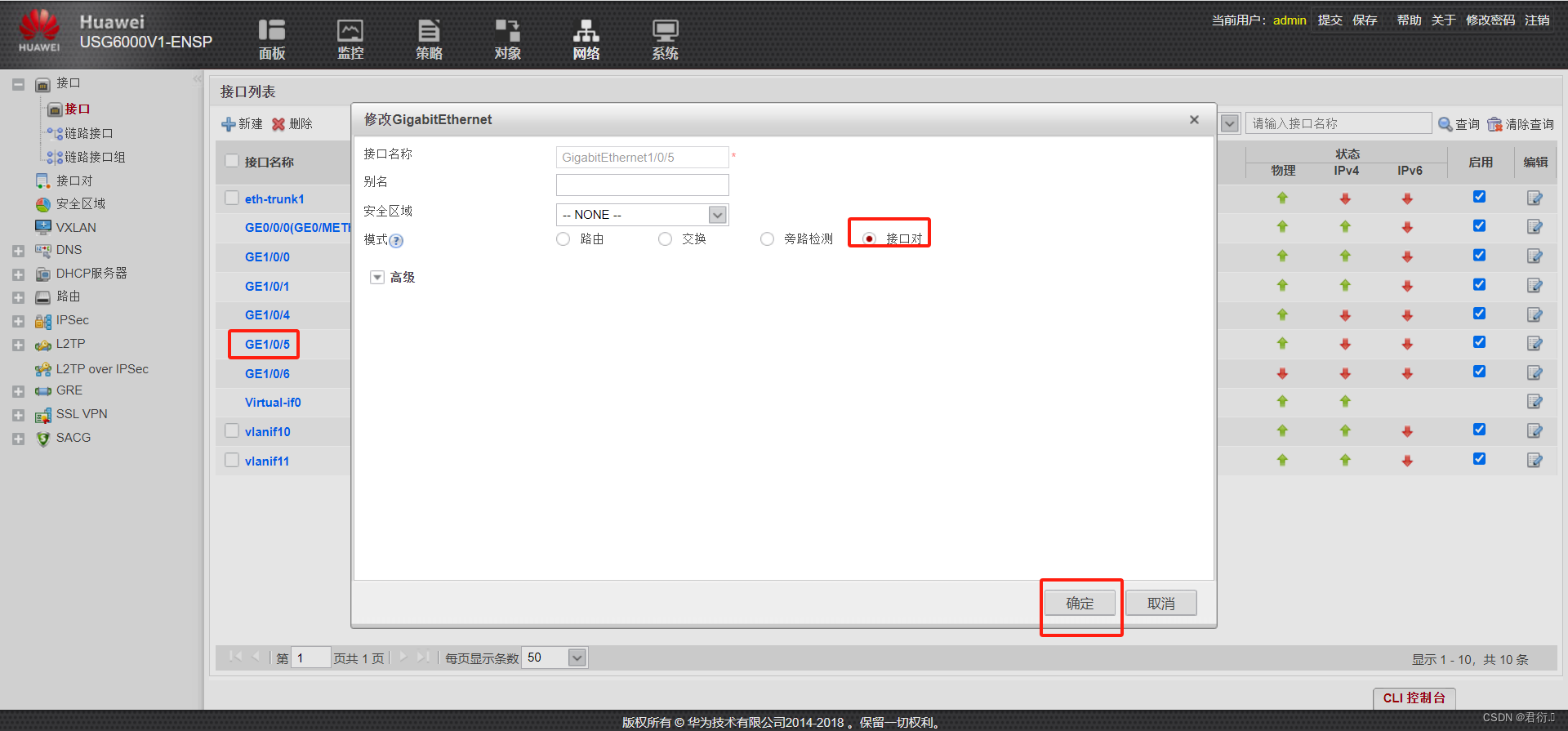

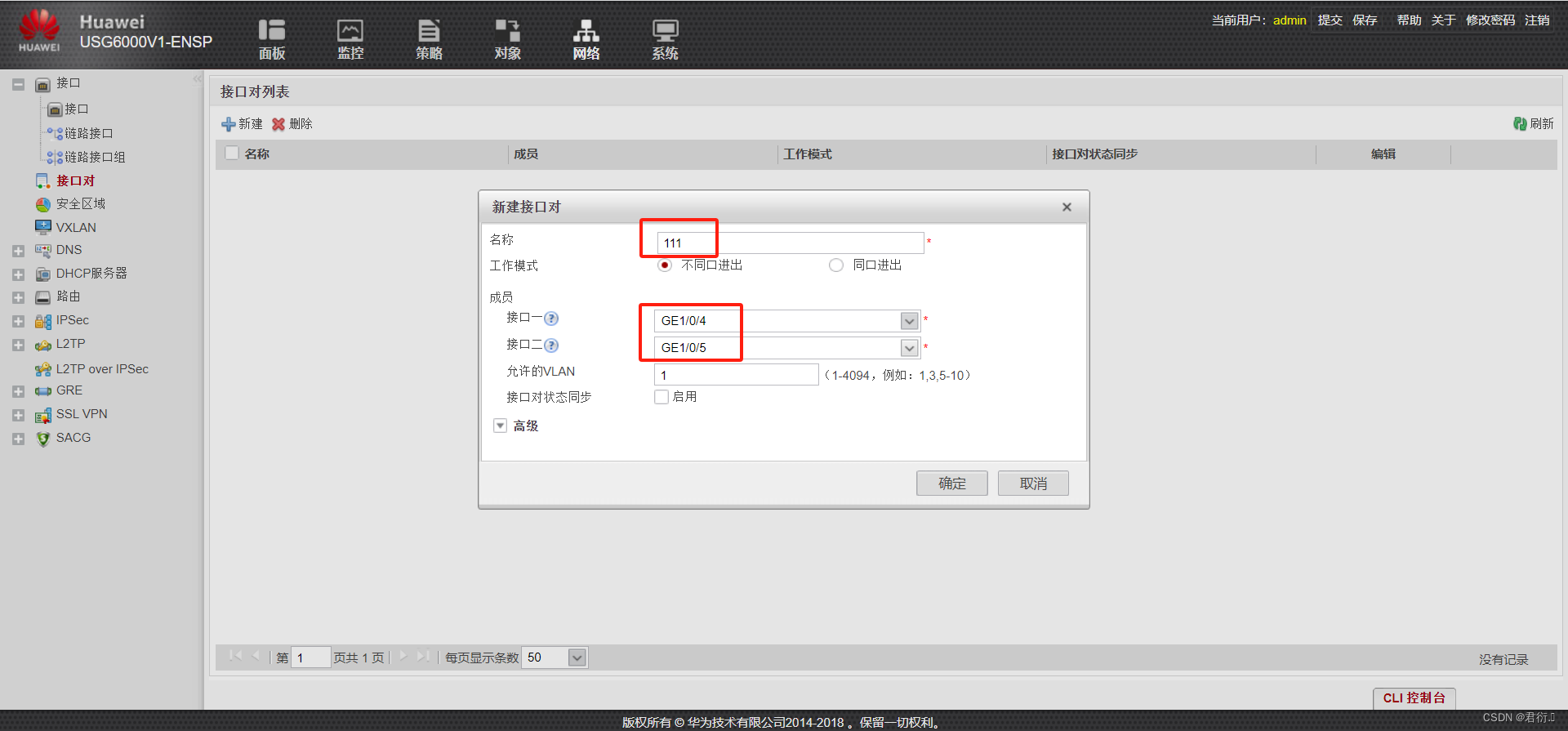

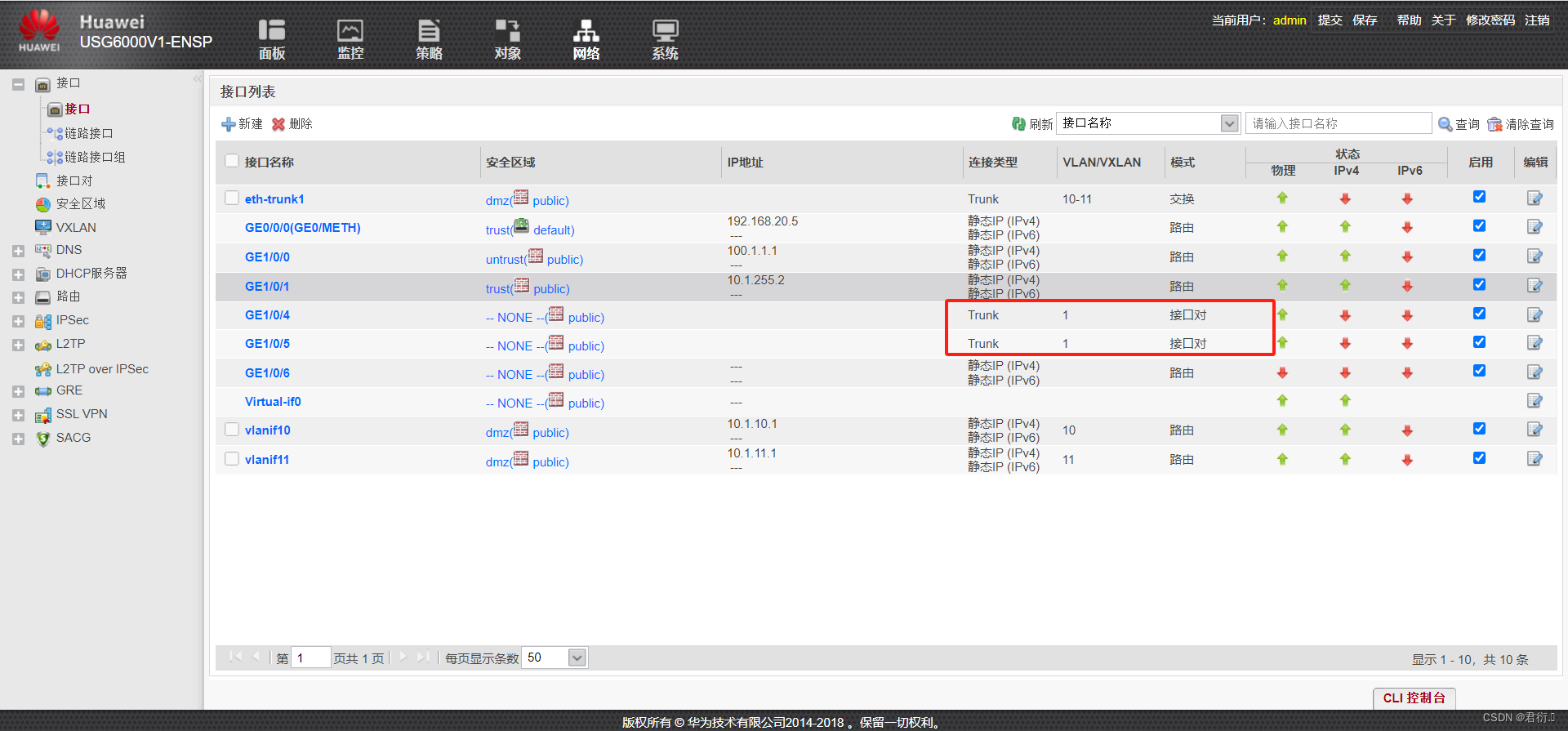

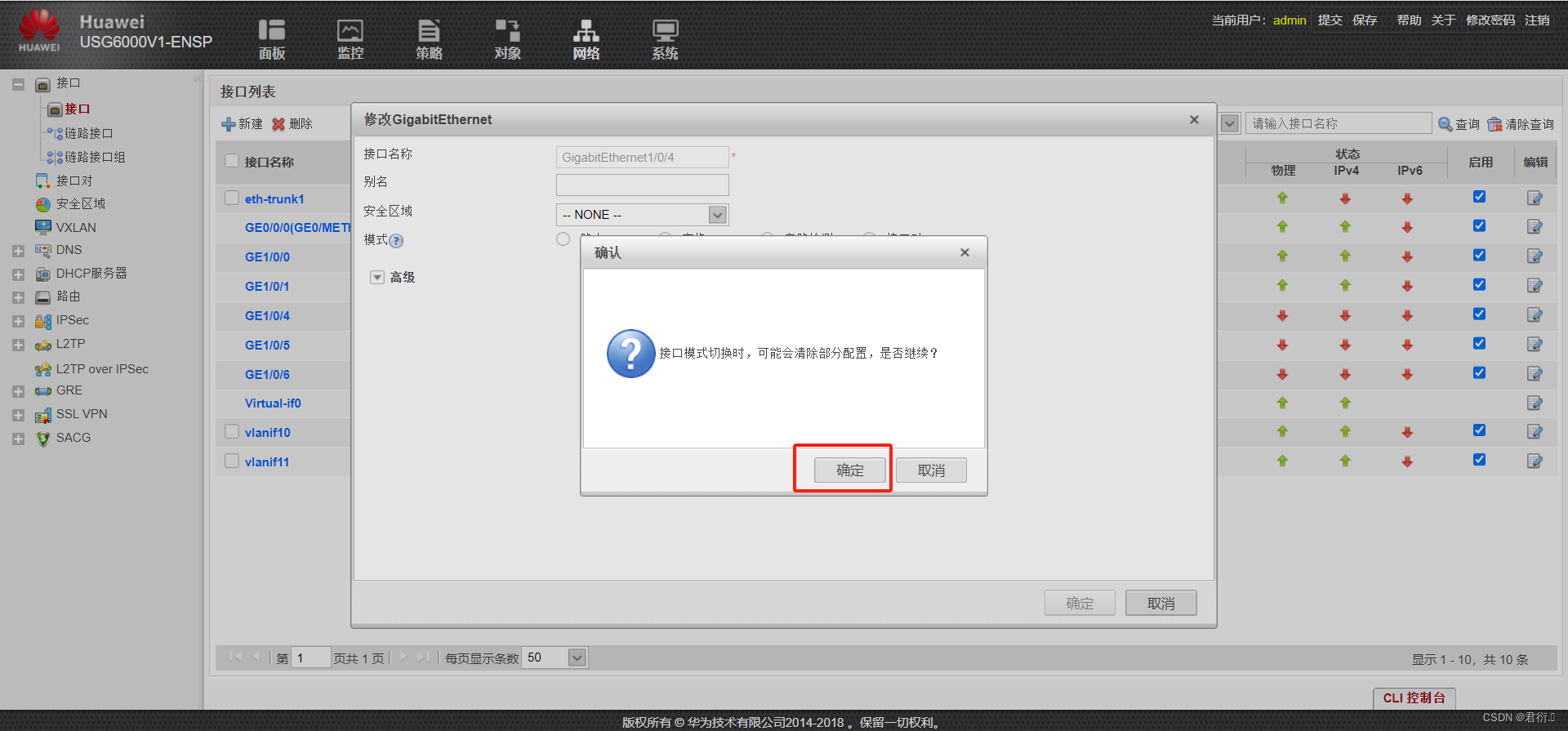

起首我们将4和5模式改为接口对:
之后我们来到接口对:
这样PC2流量只能去PC3。
接口对利益就是速度快,必须要做接口对的环境就是穿过防火墙做链路聚合。
以上实行不光用了路由模式,又用了交换模式,利用灵活。

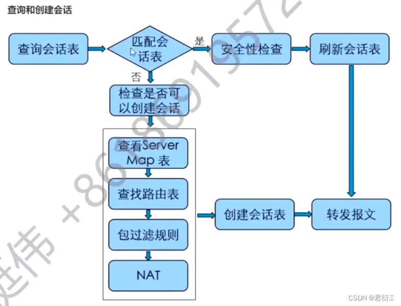

2.2 查询和创建会话

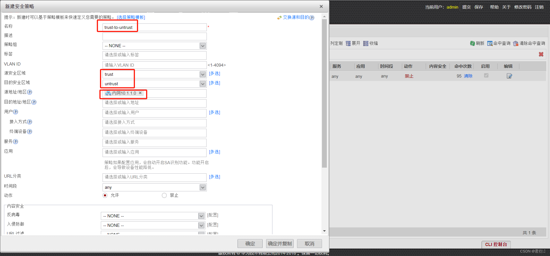

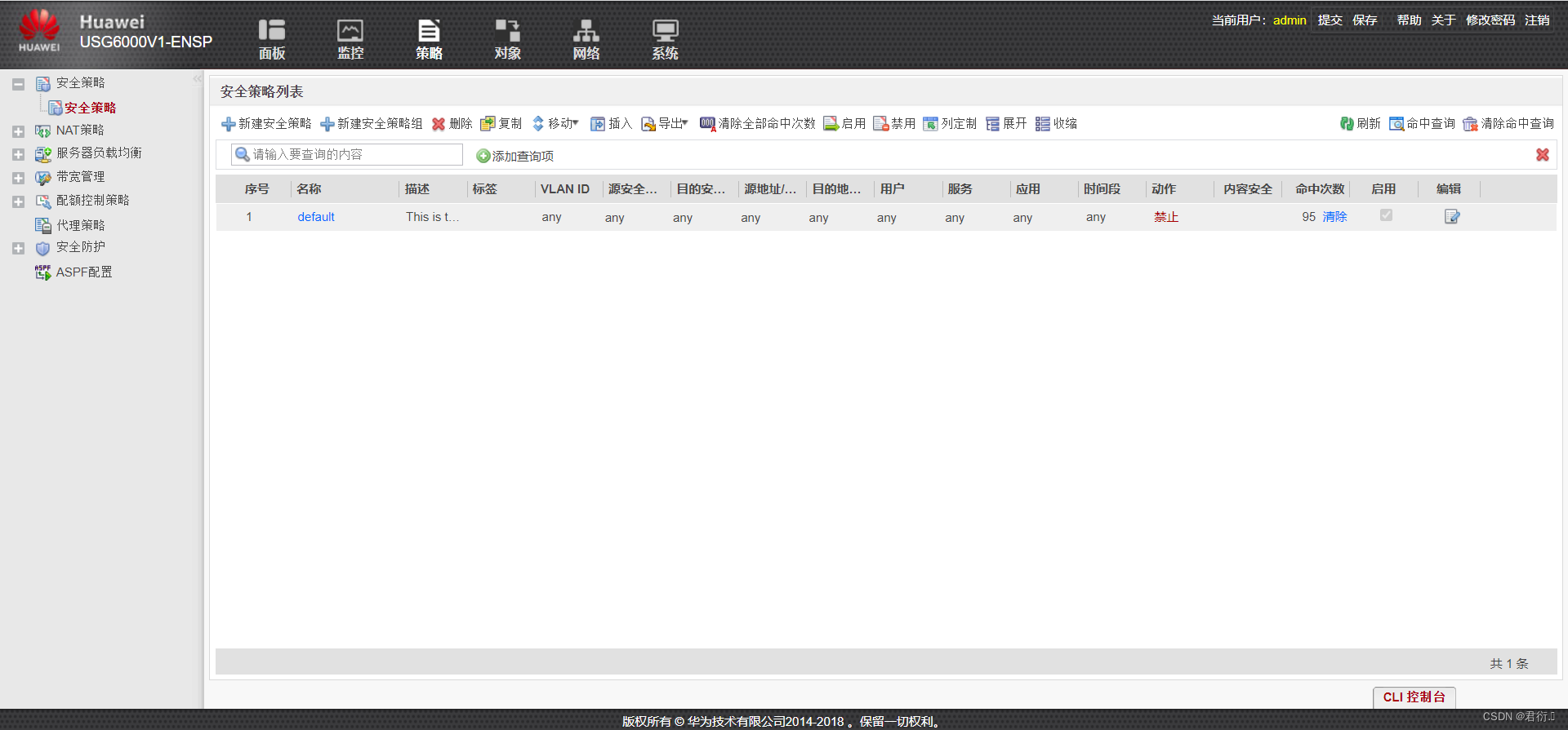

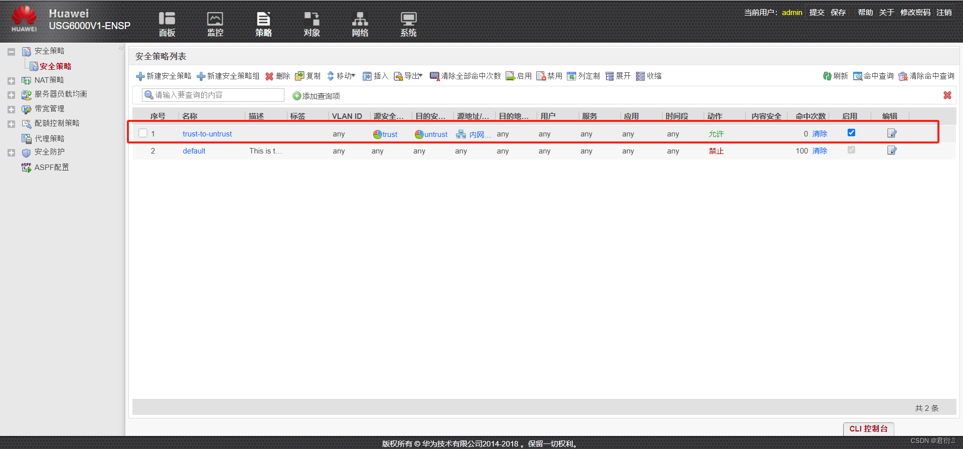

下面我们登录Web界面防火墙设置,点到策略模块:
这里我们可以看到这内里有一条默认策略,就是拒绝所有。

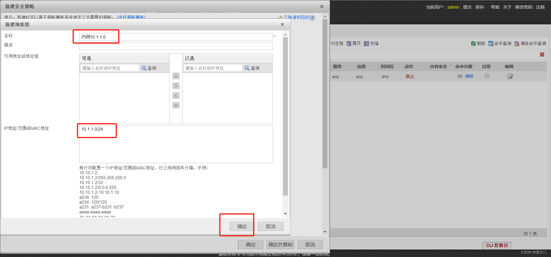

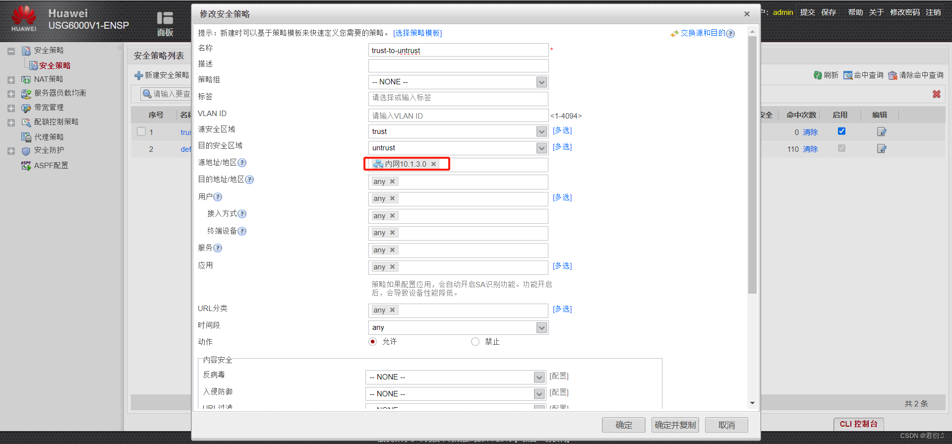

接下来我们举行一块一块搞,起首trust要访问untrust:
这里我们添加了名称、源目标安全地域,源地点,这里新建了个地点组:
起首,以上设置已经充足我们实利用用,假如在生产环境下,需要根据项目需求,来详细划分地域,VLAN以及服务,应用,URL,时间段,内容安全等等。
这里我们trust-to-untrust策略就已经设置完毕了。

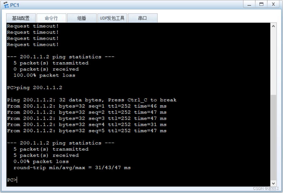

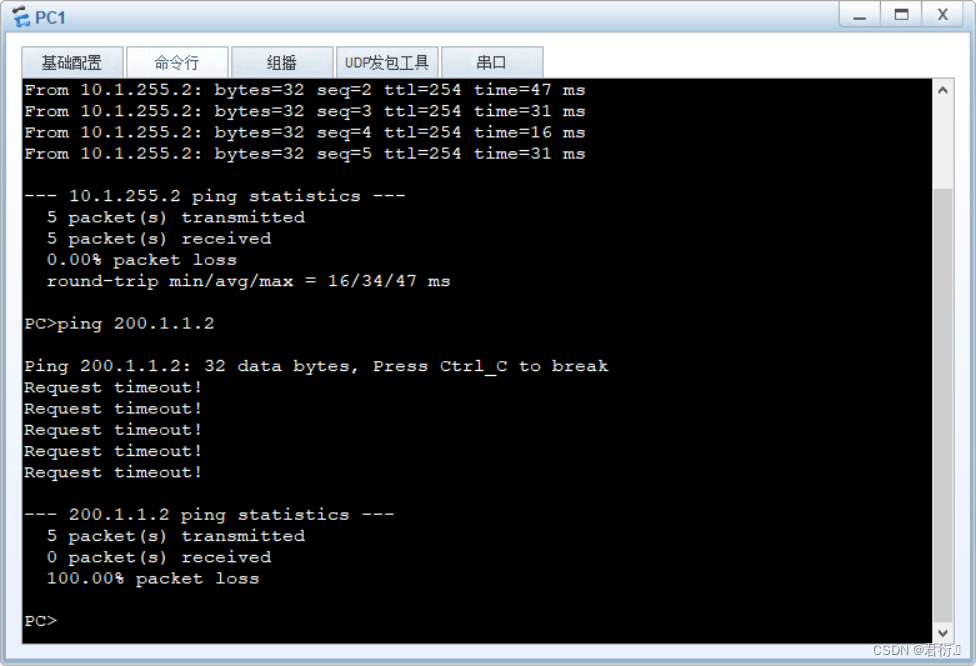

下面我们利用PC1举行访问测试:
这里我们可以看到未能访问,我们这里需要做一个回包路由:
ISP:
[ISP]ip route-static 0.0.0.0 0 100.1.1.1
[ISP]

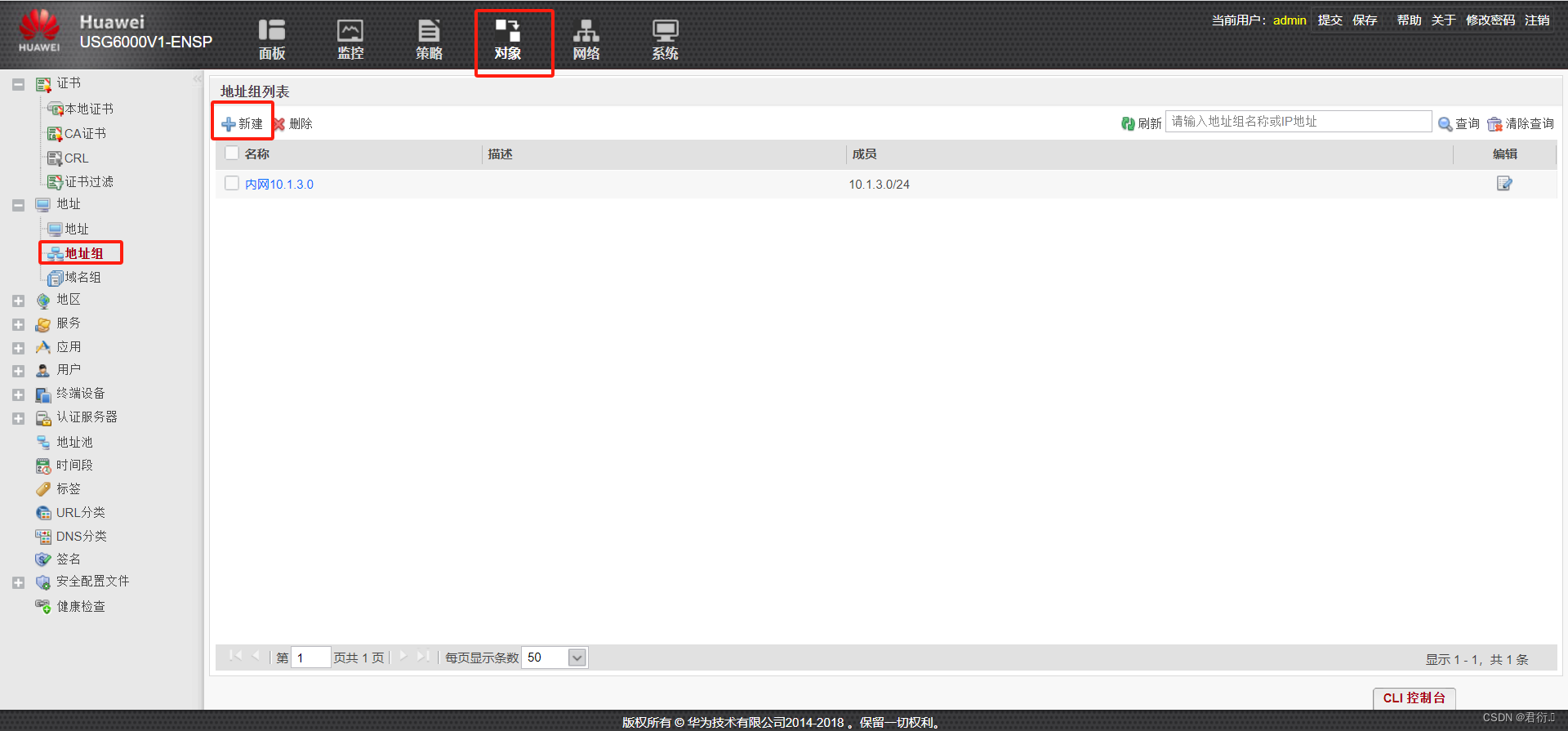

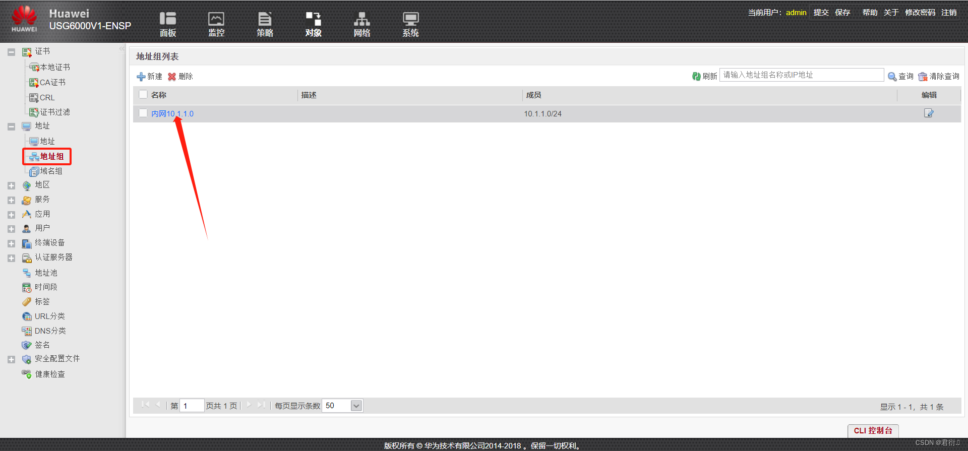

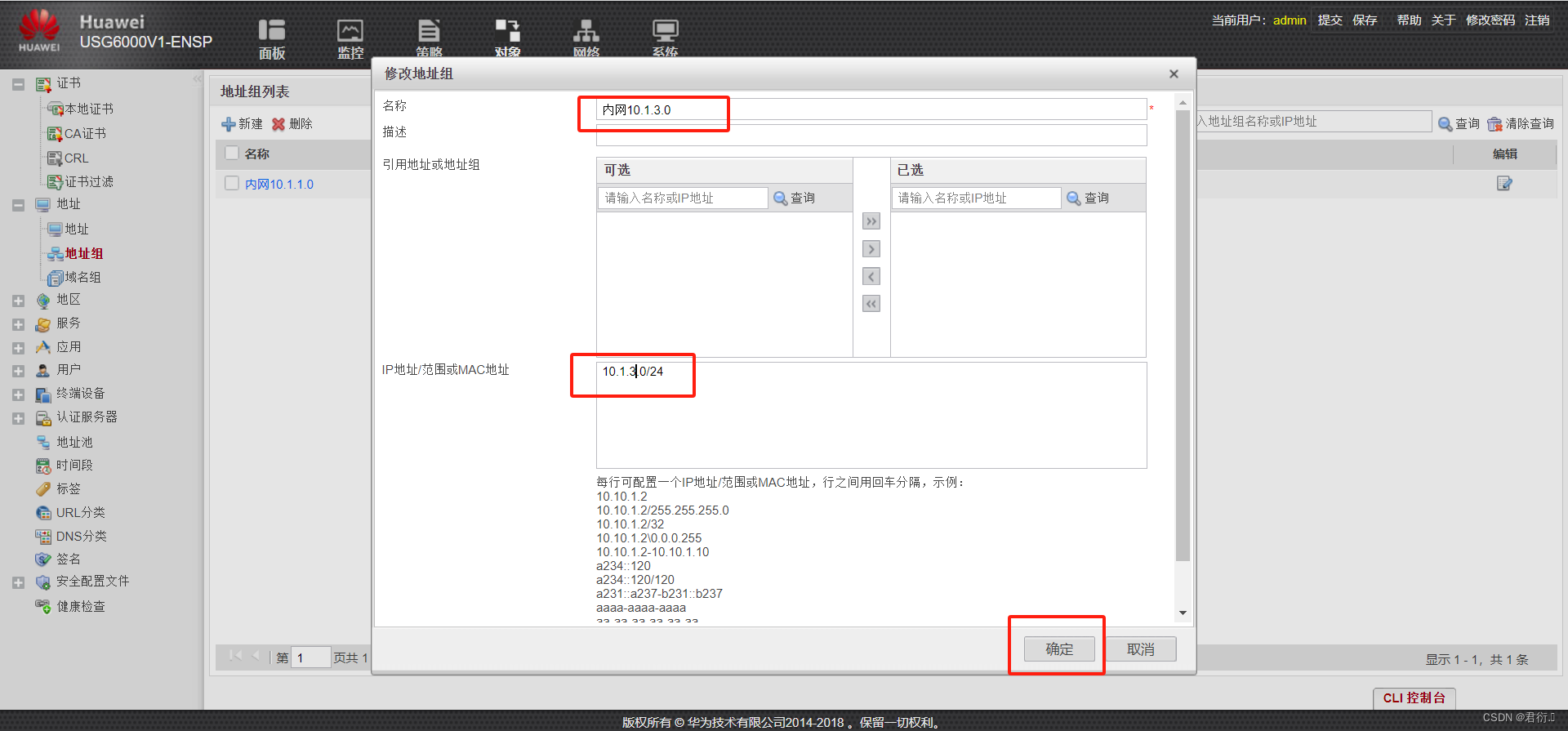

起首,这里出现了一点问题,网段在地点组打错了,所以我们起首:
选择地点,地点组:
这里我们成功修改了地点组内里的地点,这时我们可以在策略看是否完成更改:
我们可以看到已经自动更改,现在,我们添加路由来使PC访问untrust地域内部的服务器:
SW1:
[sw1]ip route-static 0.0.0.0 0 10.1.255.2
[sw1]
好的,下面我们来举行测试,利用PC来ping服务器:
同时,我们在Web界面也可看到:
掷中5次,这里trust-to-untrust策略成功设置完成。

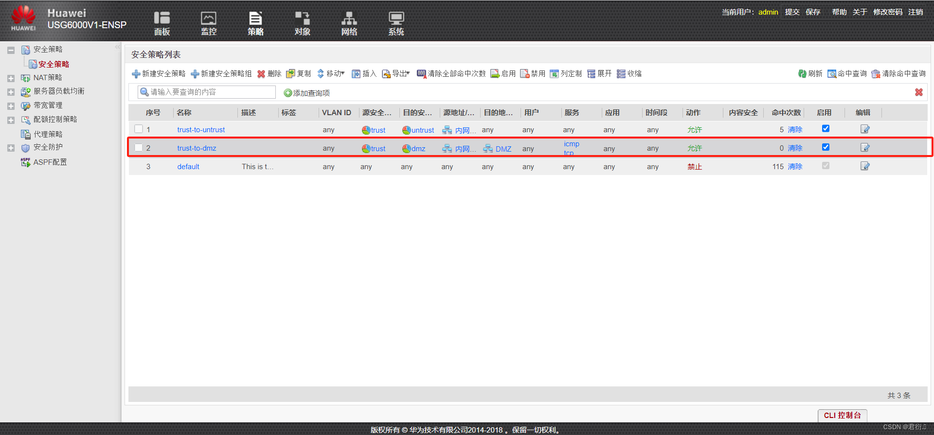

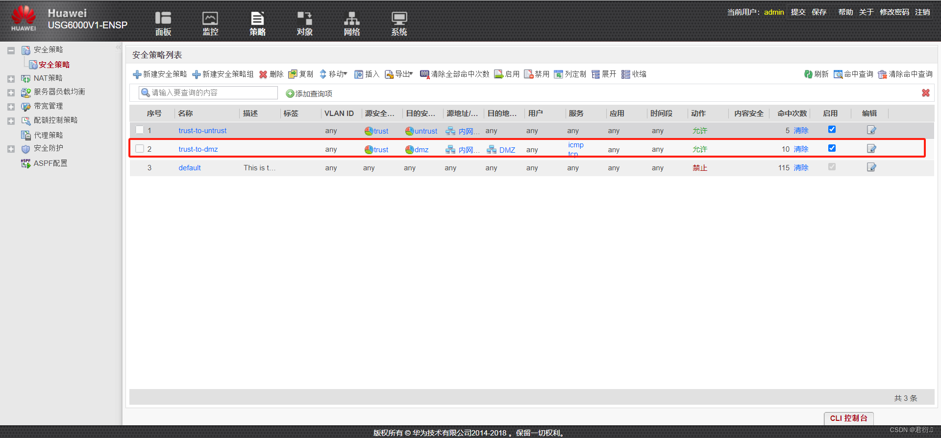

3.2 trust-to-dmz

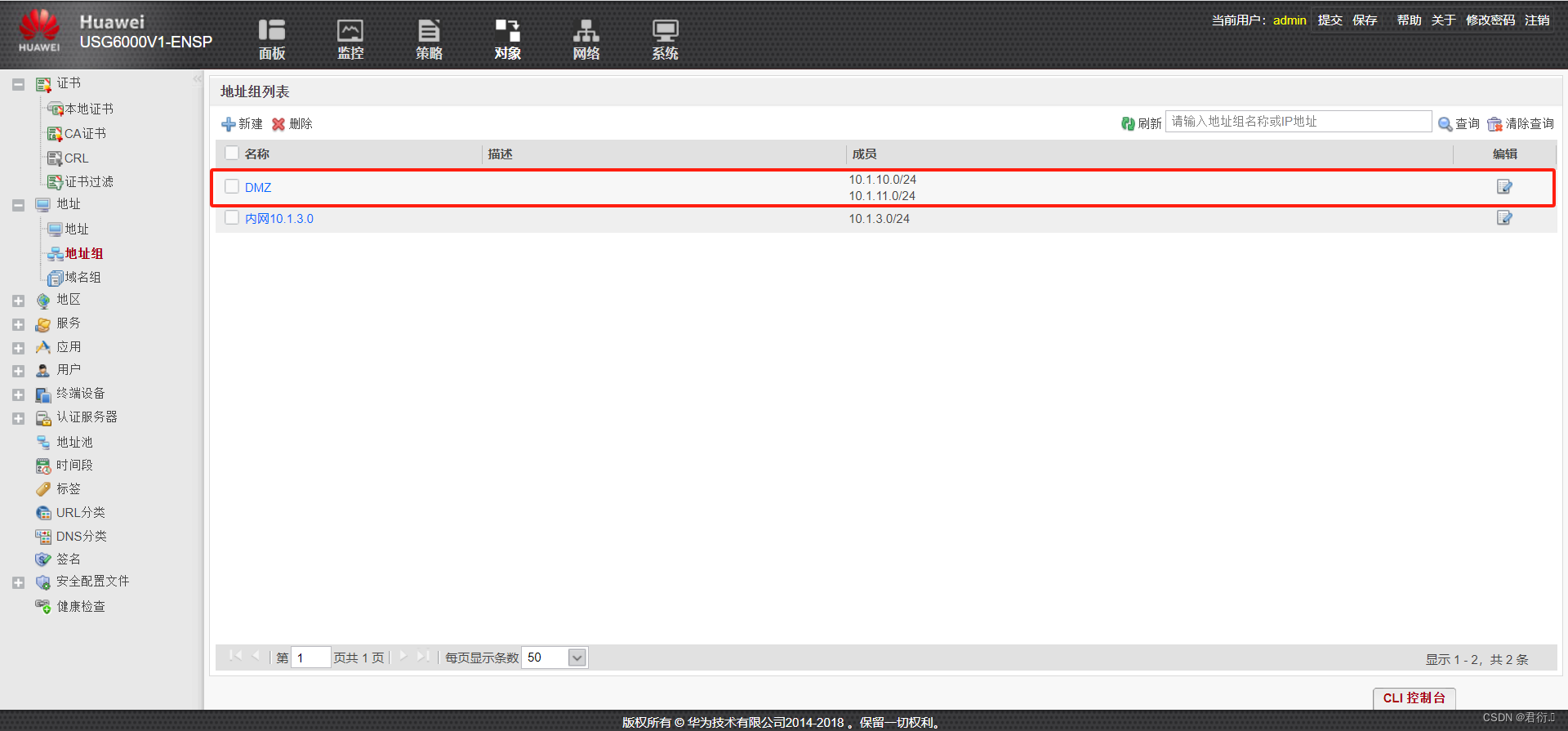

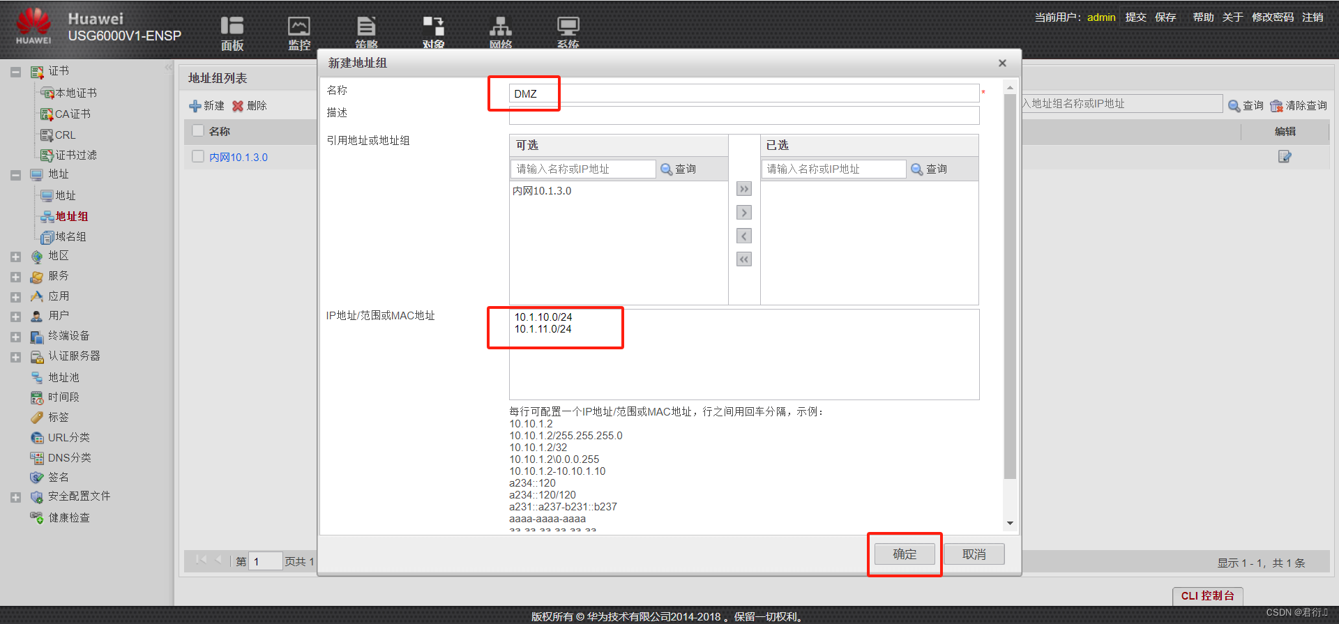

起首我们在地点组内创建DMZ地域IP地点:
点击确认即可查看我们创建的地点组:
下面我们写策略:
在此次实行中我们需要设置策略名称,源目标地点,以及开启的服务,然后点击确认。

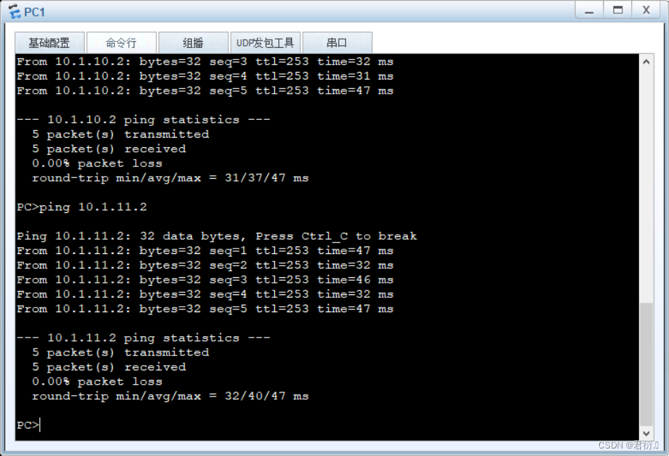

接下来我们来测试:
利用trust地域中的PC举行ping:
这里我们trust-to-dmz策略创建完毕,这里也可看到掷中:

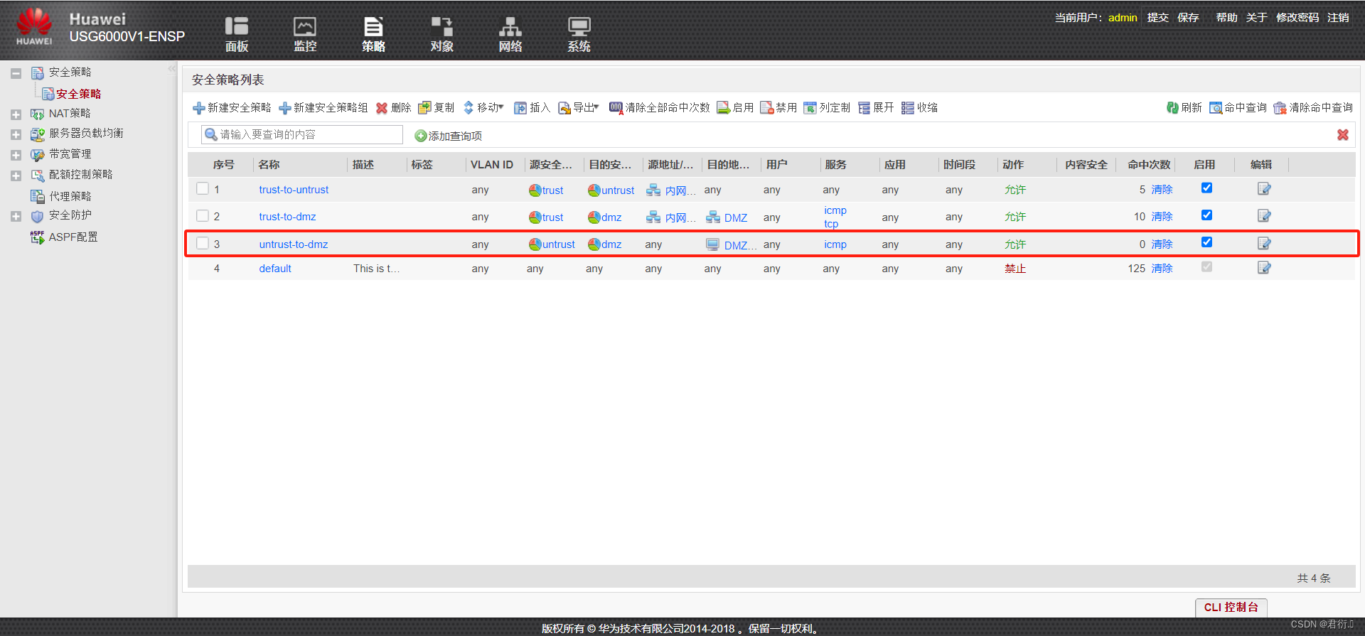

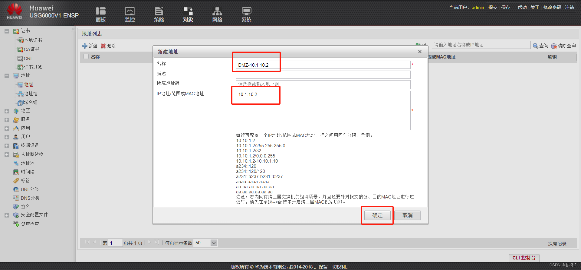

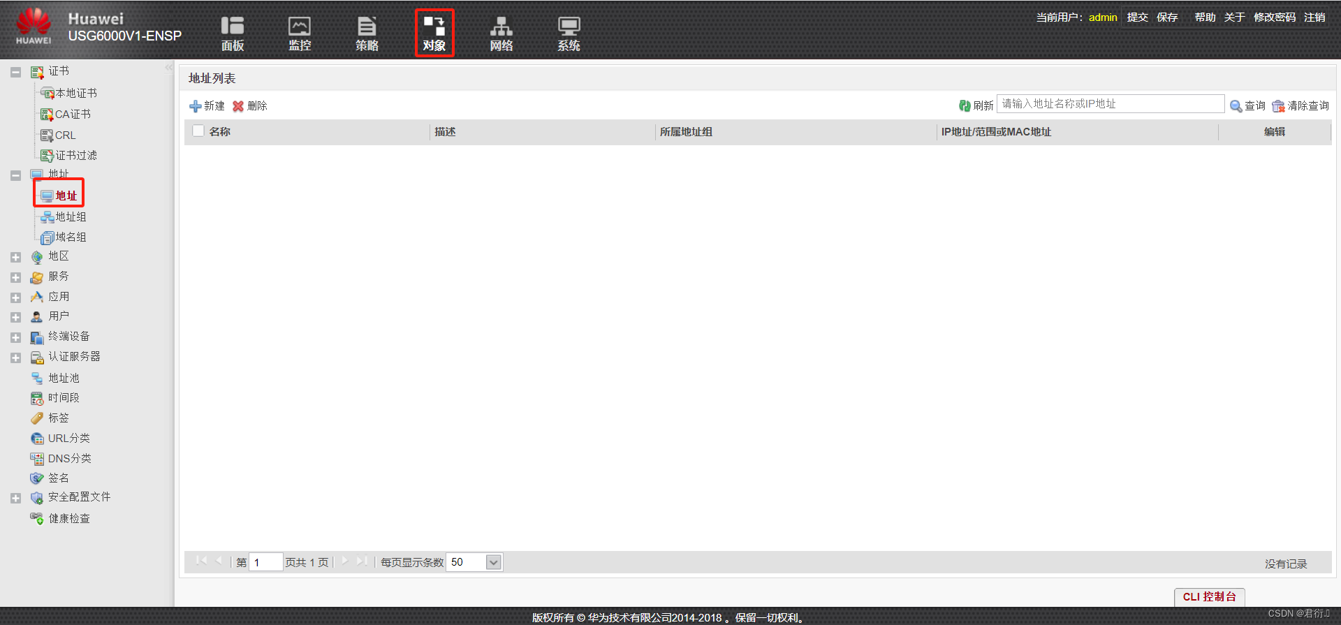

这里我们dmz有两个服务,我们让他访问一个就行,起首,我们创建DMZ可以供untrust地域访问的服务器IP地点:
点击新建地点:
这里我们供untrust地域访问服务器为10.1.10.2:

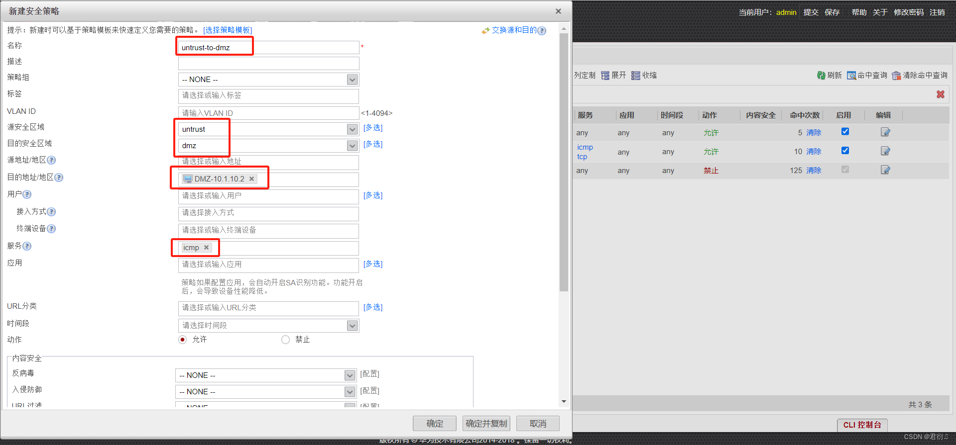

好的,下面我们来设置策略:
创建untrust-to-
dmz策略名,源安全地域为untrust,目标安全地域为dmz,以及目标地点选择之前创建的地点,DMZ-10.1.10.2,服务开放icmp。

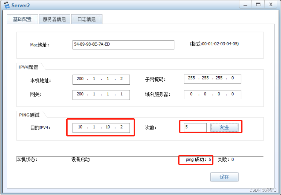

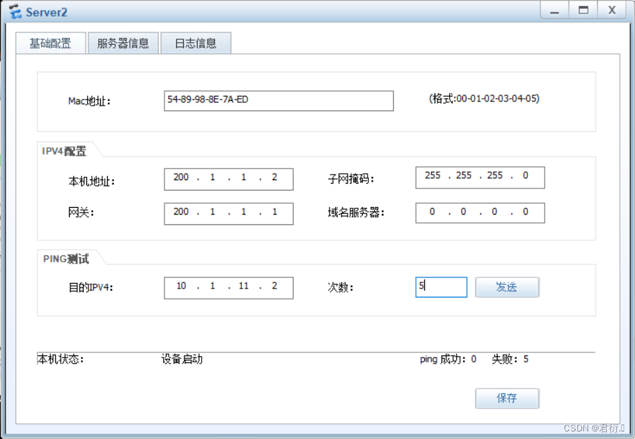

下面我们利用untrust服务器举行访问dmz地域:

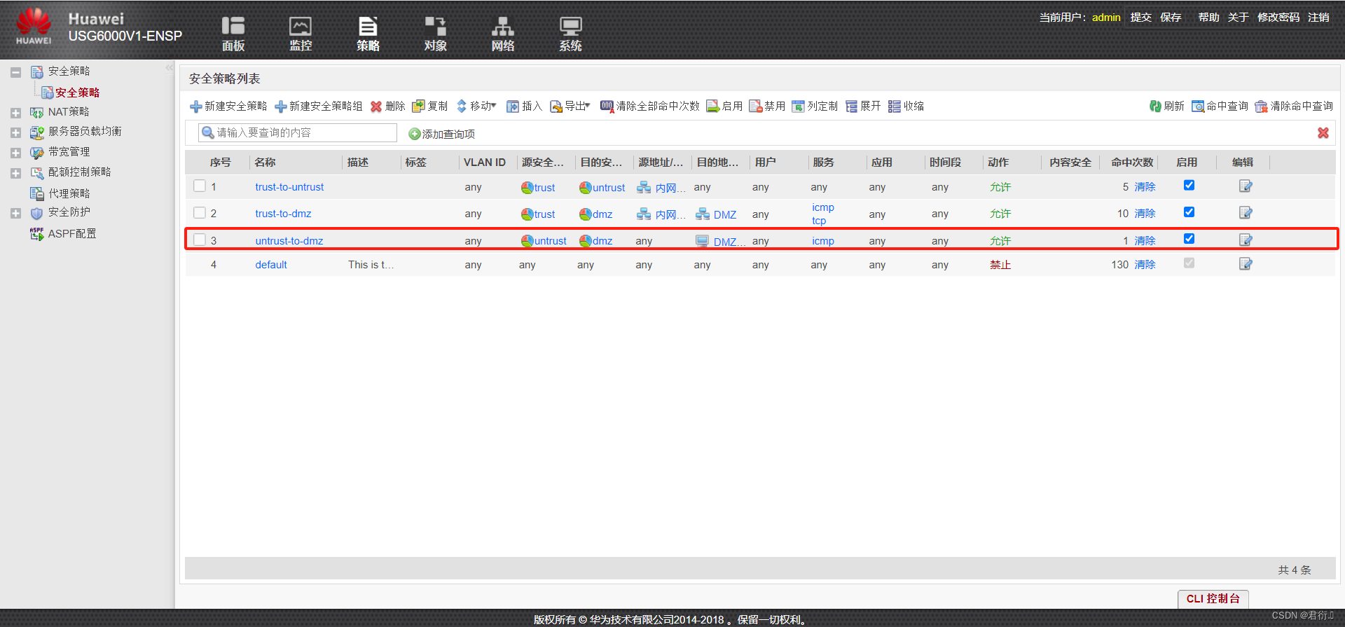

起首我们ping开放的10.1.10.2:
下面我们ping未开放的10.1.11.2:
同时,在Web界面显示掷中次数:
到这里我们就将策略全部设置完成。

会话和包是有区别的,访问baidu之后一系列的包都是一个流,每个包属于流的一部分,会话追踪技能,防火墙可以将包所有流全部辨认出来。
防火墙重要关注首包,首包来到防火墙后起首查看会话表,然后匹配安全策略,匹配,之后,创建会话。第二个包来了之后匹配会话然后放行。
会话表的一个计算是利用hash表举行计算,对包的三层四层举行hash,然后我们去比对会话表。
假设第二个包跑第一个包前面,那第二个包不可以创建会话表,由于往返路径不一致导致防火墙的丢包征象。
