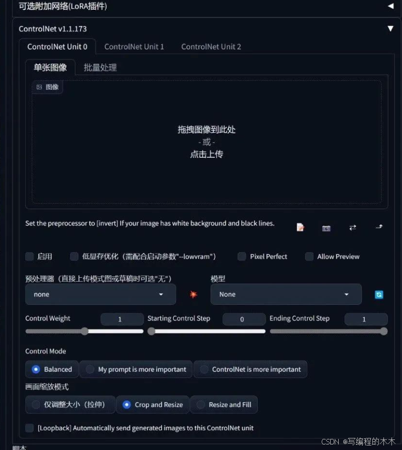

一、安装 Controlnet 插件

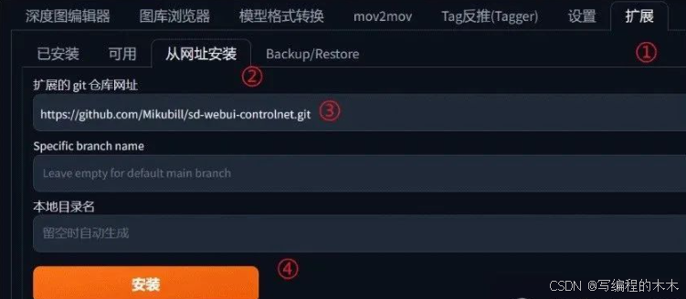

Controlnet 插件安装网址:https://github.com/Mikubill/sd-webui-controlnet
①打开 WebUI,点击“扩展”选项卡,选择“从网址安装”,复制(https://github.com/Mikubill/sd-webui-controlnet.git ),粘贴在第一行的“拓展的 git 仓库网址”中。点击“安装”按钮,等候十几秒后,在下方看到一行小字“Installed into stable-diffusion-webui\extensions\sd-webui-controlnet. Use Installed tab to restart”,表示安装乐成。
(从网址安装可以保证插件的更新能在 WebUI 中主动显示,如果是下载压缩包文件放进根目次,就无法主动更新)
②点击左侧的“已安装”选项卡,单击“查抄更新”,等候进度条完成;然后单击“应用并重新启动 UI”;最后完全关闭 WebUI 程序,重新启动进入(也可以重启电脑),我们就可以在 WebUI 主界面中下方看到 Controlnet 的选项。
③如果安装后 Controlnet 界面只有一个选项卡,你可以点击“设置”界面,找到 Controlnet,将 Multi Controlnet 中设置你想要的值,点击保存设置并重启 WebUI。

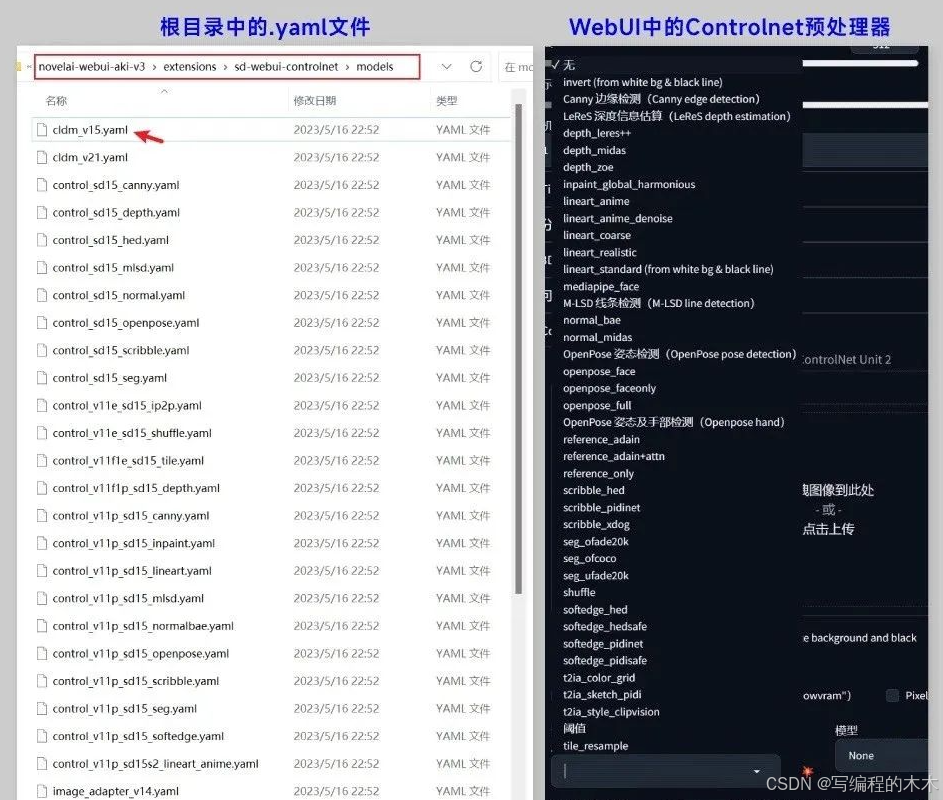

④此时我们可以打开 WebUI 所在的文件夹,进入 Controlnet 的根目次,详细路径为 C:\Stable Diffusion\novelai-webui-aki-v3\extensions\sd-webui-controlnet,打开 models 文件夹,内里有 38 个尾缀为.yaml 的文件,最新的 Reference 系列也在其中;再点开 WebUI 中 Controlnet 中的预处置惩罚器(preprocessors)列表,会发现二者的内容完全同等。因为 yaml 文件就是预处置惩罚器文件,它们规定 Controlnet 提取图像的那些特性。

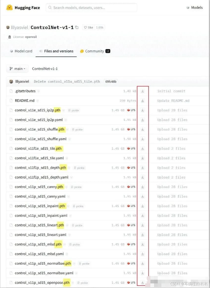

在这个 Huggingface 页面中,我们只需要下载全部 14 个.pth 尾缀的模子文件,下载方式为点击“文件巨细”右侧的下载小箭头。下载完成后,将 14 个文件放入 .yaml 所在的文件夹,即 C:\Stable Diffusion\novelai-webui-aki-v3\extensions\sd-webui-controlnet\models。

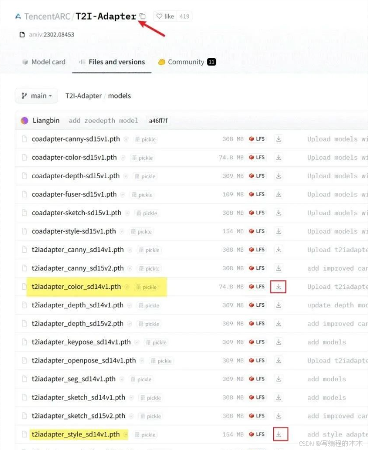

三、安装 T21 模子
T2I- Adapter 模子下载 :https://huggingface.co/TencentARC/T2I-Adapter/tree/main/models(文末的链接里有 T2I- Adapter 的 Color、Style 模子)
T2I- Adapter 详细先容:https://github.com/TencentARC/T2I-Adapter

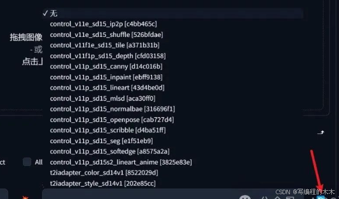

ControlNet V1.1 支持目前全部可用的模子和预处置惩罚器,包罗 T2I- Adapter 模子。T2I- Adapter 模子由 TencentARC 研发,和 ControlNet 的模子作用类似,都是可以精准控制图像天生效果,T2I- Adapter 的模子可在 ControlNet 中利用,而且二者模子功能有重合。
ControlNet 插件的自带 T2I- Adapter 的 Color、Sketch 和 style 预处置惩罚器,为 sd14 版本 ,以是我们可以只下载 Color 和 Style 对应的模子(Sketch 功能和 softedge 差不多,我就不重复下载了),记得要选择对应的 sd14 的版本,不然模子无法生效。这两个模子我都放进都文末的链接里了。
下载完成后,仍旧是放入 Controlnet 根目次的 models 文件夹中,然后在 WebUI 的 Controlnet 中,按“模子”选项右侧蓝色小图标革新模子,就能看与我们下载的全部 16 个模子了。

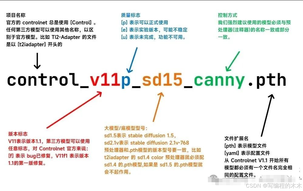

Controlnet V1 .1 在 V1.0 的基础上对模子举行了优化,并新增了不少新的预处置惩罚器,还进一步规范了模子的命名,方便大家识别模子的不同版本和状态,详细见下图:

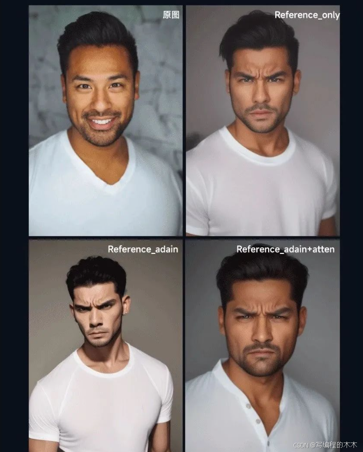

Reference 是官方最新推出的预处置惩罚器,共有三种型号 Reference_only、Reference_adain 和 Reference_adain+atten。它只有 yam l 设置文件,没有 pth 模子文件,可以根据上传的图像天生类似的变体,来看一下它的详细利用效果。

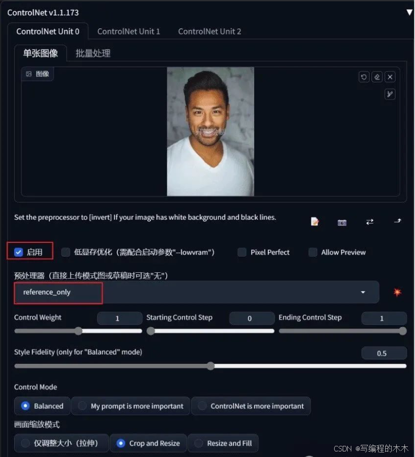

① 在 Controlnet 上传一张图片,勾选启用,预处置惩罚器选择 Reference_only,其他参数默认。
② 选择一个大模子( 因为要天生写实人像,以是我选择写实风模子 RealisticVisionV20),输入提示词“best quality, A handsome man wearing a (white T-Shirt), angry”,步数 25,采样方法 EularA,画面尺寸 512*768px,然后点击天生。
③ 天生图与原图风格内容类似,但是人物的心情已经在 angry 的作用下发生变革了。我以同样的参数又测试了 Reference_adain 和 Reference_adain+atten,可以看出 only 和 adain+atten 比较贴近原图形象,adain 变革最明显。

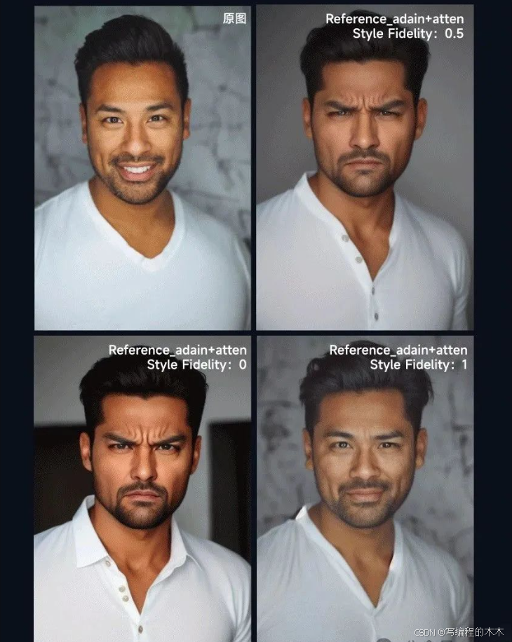

④ 利用 Reference 时我们需要相识的一项参数是“Style Fidelity”,意思是风格保真度。
我用 adain+atten 处置惩罚器和固定的种子值,分别天生了 Style Fidelity 为 0/0.5/1 的图像。Style Fidelity 为 0 时,天生图像的色调、人物的衣着、背景与原图差别很明显,人物的心情更符合提示词;Style Fidelity 为 1 时,图像的色调和人物五官和原图非常相似,甚至提示词 angry 已经不起作用的,人物是微笑的。以是 Style Fidelity 数值越高,天生的图像就越像原图。
Reference 预处置惩罚器需要在高于 1.1.171 的更新中利用,官方推荐的两个参数:
Reference_only / Style Fidelity: 0.5 发起作为默认值,出图效果稳定
Reference_adain+attn/ Style Fidelity: 1.0 是目前开始进的,值得尝试,但不发起作为默认值

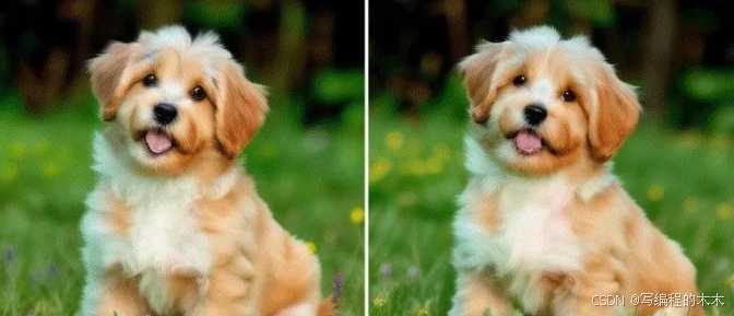

2. Tile 磁贴
Tile 模子的作用是可以忽略原图的细节,根据现有像素和提示词天生新的细节,目前重要作用是将严重含糊的图片放大并变得高清。我们以一张 64x64 px 的图片看一下它效果。

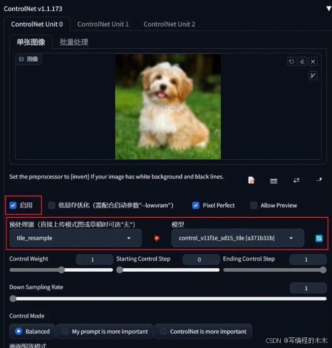

① 在 Controlnet 上传一张图片,勾选启用,预处置惩罚器选择 tile_resample,模子选择对应的control_v11f1e_sd15_tile,其他参数默认。
② 选择一个大模子( 我用的写实风模子 realisticVisionV20),输入提示词“ best quality, a cute dog on grassland”,步数25,采样方法 EularA,画面尺寸512*512px,天生批次2,固定种子值 12345, 然后点击点击天生,最后得到了2张非常高清的图像,只是细节上有轻微差别。

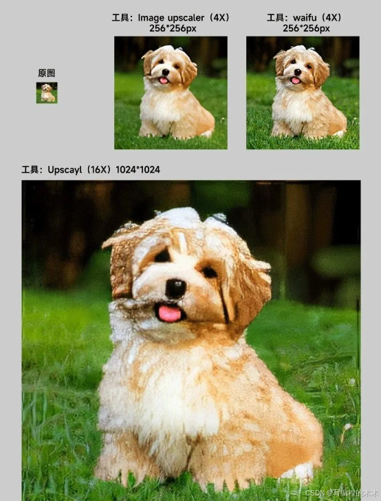

③ 我又用几种不同的图像放大工具对 64x64px 的原图举行放大,得到的效果如下:
由于 64x64 px 分辨过于低,用一样平常放大工具的极限放大 4 倍也只有 256*256px;而且原图的像素值太少,以是图像纵然变大,看着仍旧含糊。而 Tile 模子则可以再有限像素值的基础上,分块扩散画面的内容,终极天生与原图相似且极为清楚的图片。
Tile 模子另有一个特点:当提示词与给定的图像不符适时,Tile 会忽略提示词的影响,转而主动识别图块内部的内容,并增加识别语义的影响,从而天生与图块相似的图像。
下图是官方给的一个示例,提示词是““a handsome man”,指定的图块里却是一片树叶,而 Tile 的天生效果也是将树叶放大了,没有在树叶里再加一个帅哥,这阐明 Tile 主动识别的图块的内容是“树叶”并举行了处置惩罚。

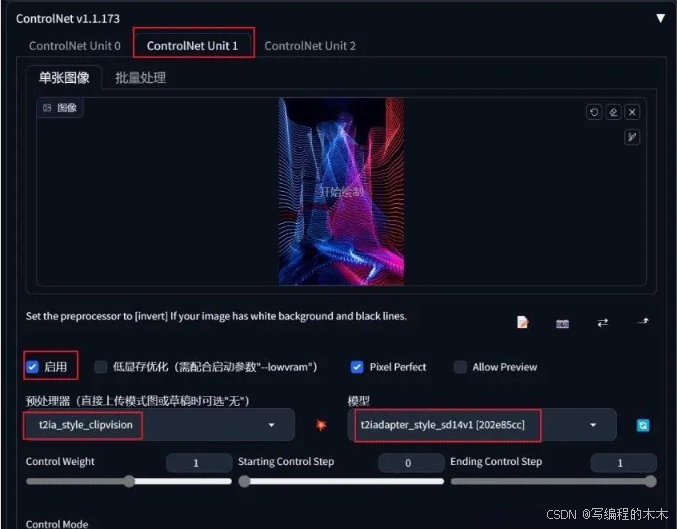

三、T2I- Adapter Style
最后给大家先容一非常有意思的 T2I- Adapter Style 模子,它可以将一张图片的风格迁移到另一张图片上。我乐成用 Style 模子将一张修建照片转为赛博朋克风的图片,详细操作如下:
① 在 Controlnet 中点击 Controlnet Unit 0,上传一张 512*768 px 的修建图片,我们称为主图。勾选启用,预处置惩罚器选择 mlsd,并选择对应的 mlsd 模子,以固定图像额主体结构。点击预处置惩罚器旁的爆炸小按钮,预览出图效果。
②点开 Controlnet Unit 1, 上传一张 512*768 px 的霓虹光效图片,称为副图。勾选启用,预处置惩罚器选择 t2ia_style_clipvision,并选择对应的 style 模子。
③ 选择一个大模子(我用的是 realisticVisionV20),提示词可以不写,步数25,图像尺寸 512*768 px,天生批次2,点击天生。终极效果图如下,霓虹光效的风格已经完美迁移到修建照片上了。因为利用了 mlsd 模子举行结构控制,原图的修建结构保存得很完整。

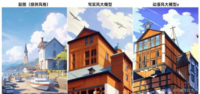

④我将 Controlnet Unit 1 的霓虹图像换成了一张动漫风格的图像,看看能不能将原图修建酿成二次元风格,效果并不理想(下图二),想了想发现可能是大模子不对 ,于是把写实风的realisticVisionV20 改成了 二次元风的 AnythingV3模子,配对的 VAE模子为 vae-ft-mse-840000-ema-pruned ,效果就好了很多。
利用 T2I- Adapter Style 模子需要注意:
接受风格改变的主图放在 Controlnet Unit 0,提供风格的副图放在 Controlnet Unit 1,顺序不能颠倒,不然会影响出图效果。
主图、副图、终极天生图像的尺寸要保持同等。
大模子的风格要与副图(提供风格的图片)的风格同等,才华得到最好的效果。
