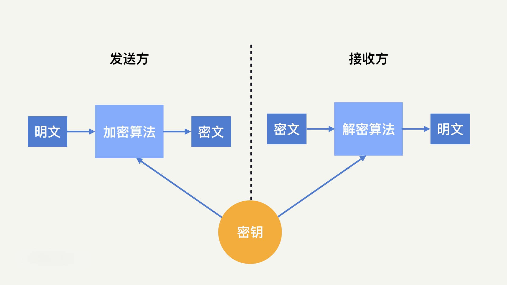

对称加密算法,又称为共享密钥加密算法,是指加密和解密使用相同密钥的加密算法。如图所示:
发送方发一段文字,但是不想让别人看到,会使用加密算法,用密钥对这段文字加密,天生对应的密文,发送给接收方;
接收方收到这段密文,但是由于加密了并不清楚发送方发送了什么内容,就必要使用解密算法,用相同的密钥进行解密,获取到原文。

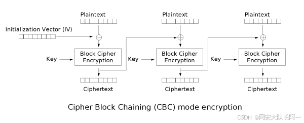

以常用的 CBC 模式为例,主要有几个步骤:
  • 数据分组
    明文数据,必要被分组,每一组 128 位( 16 个字节)的数据块。如果不足 128 位,则必要添补到 128 位
  • 密钥扩展
    AES 算法使用一个密钥调度算法,把主密钥(128 位)扩展成 N+1 个轮密钥,每个轮密钥的长度与 AES 分组长度相同,即 128 位(16 字节)
    • AES-128,扩展成 10+1 个轮密钥
    • AES-192,扩展成 12+1 个轮密钥
    • AES-256,扩展成 14+1 个轮密钥
  • 初始化向量(IV)
    在 CBC(Cipher-block Chaining,暗码块链接)模式中,每个数据块在加密前会与前一个数据块的密文进行异或操作,因此必要一个初始向量(IV)与第一个数据块进行异或操作。
  • 每个轮密钥通过一个复杂的更换和置换过程,进行加密
    • 字节更换(SubBytes):使用一个更换表(S-box)对状态矩阵中的每个字节进行更换
    • 行移位(ShiftRows):对状态矩阵的行进行循环左移操作,第 0 行不移位,第 1 行左移 1 字节,第 2 行左移 2 字节,第 3 行左移 3 字节
    • 列肴杂(MixColumns):对状态矩阵的列进行线性变换,每列的 4 个字节通过乘法和加法操作肴杂在一起
    • 轮密钥加(AddRoundKey):将状态矩阵与当前轮的轮密钥进行按位异或操作
  • 轮密钥处置处罚
    • 初始轮,只进行轮密钥加
    • 重复轮,,进行 N-1 轮,进行字节更换行移位列肴杂轮密钥加
      • AES-128,重复 10-1 轮
      • AES-192,重复 12-1 轮
      • AES-256,重复 14-1 轮
    • 最终轮,只进行字节更换行移位轮密钥加

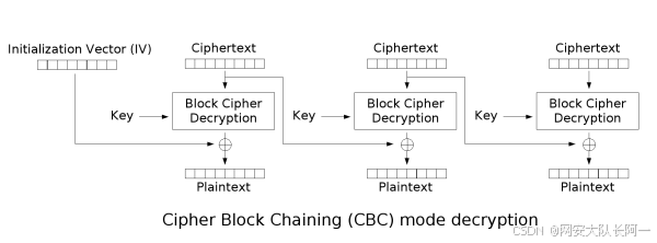

解密过程
AES 的解密,与加密过程类似,只是在加密过程中,使用的是加密密钥,在解密过程中,使用的是解密密钥。
  • 数据分组:
    密文数据被分构成 128 位(16 字节)的数据块。
  • 密钥扩展:
    与加密相同,AES 使用密钥调度算法来扩展主密钥天生用于解密的子密钥。这些子密钥与加密过程中使用的顺序相反。
  • 初始化向量(IV):
    在 CBC 模式下,每个数据块在解密前会与前一个数据块的明文进行异或操作。因此必要一个初始向量(IV)与第一个数据块进行异或操作。
  • 轮密钥处置处罚
    • 初始轮,只进行轮密钥加
      • AES-128,重复 10-1 轮
      • AES-192,重复 12-1 轮
      • AES-256,重复 14-1 轮
  • 竣事操作:
    颠末上述步骤后,数据块被解密回明文。如果在加密过程中使用了添补,这一步骤中必要重新添加添补以恢复原始数据的长度。
