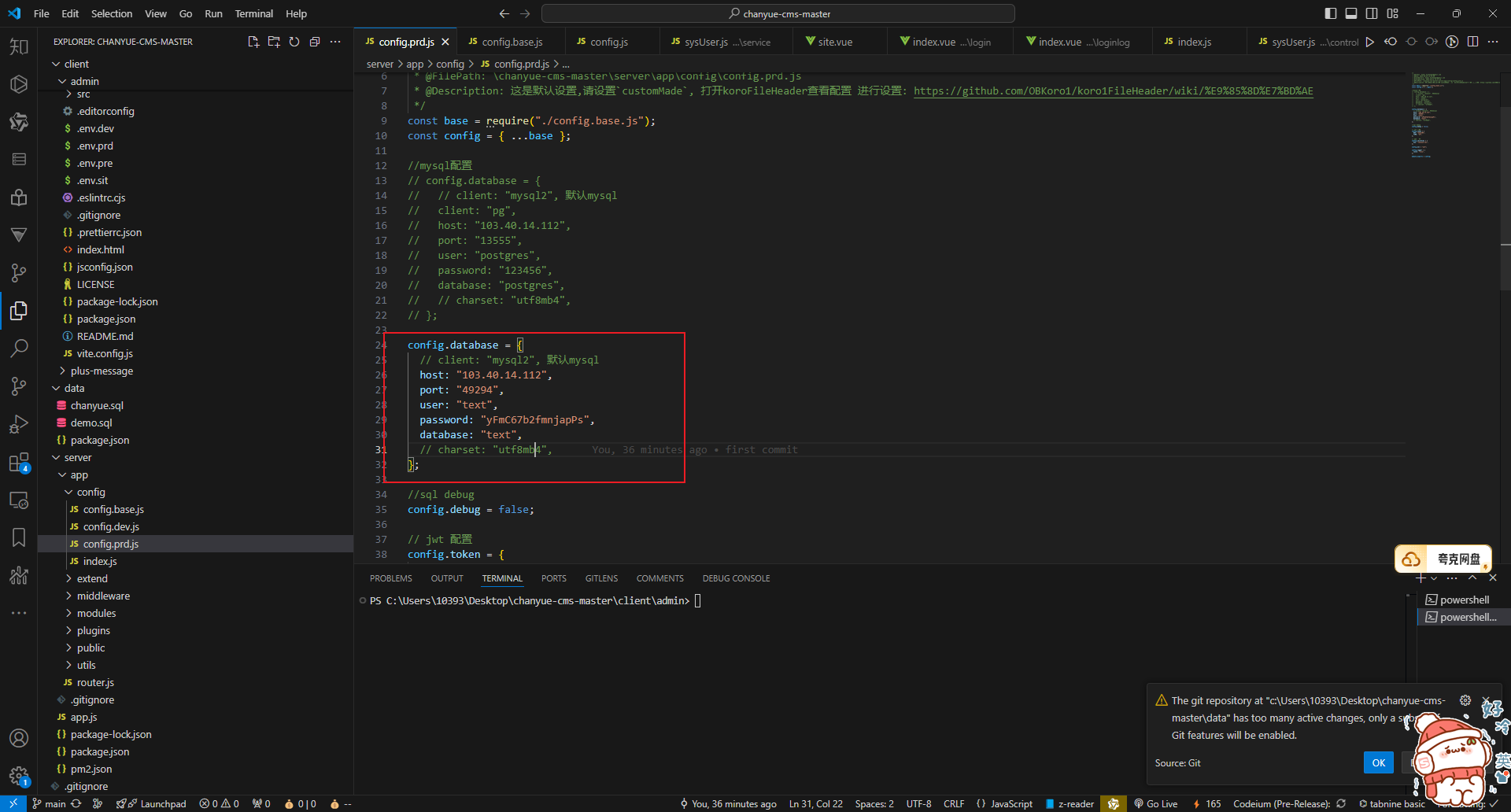

1.2完整的node项目,能运行起来的
没有完整的可以参考我的,或者直接使用https://github.com/continye/serve_node下载后需要 (npm i) 下载依靠包 使用node app.js 运行,需要自己修改
连接,地址为app/config/config.prd.js而且app/config/config.dev.js里面修改自己的

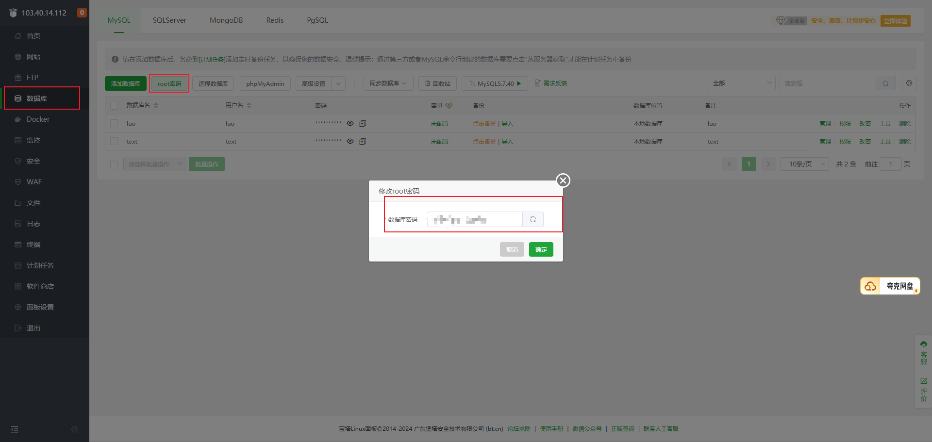

2.使用宝塔新建

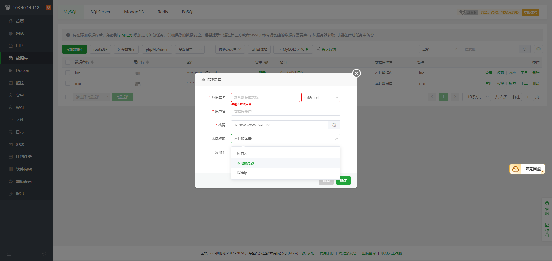

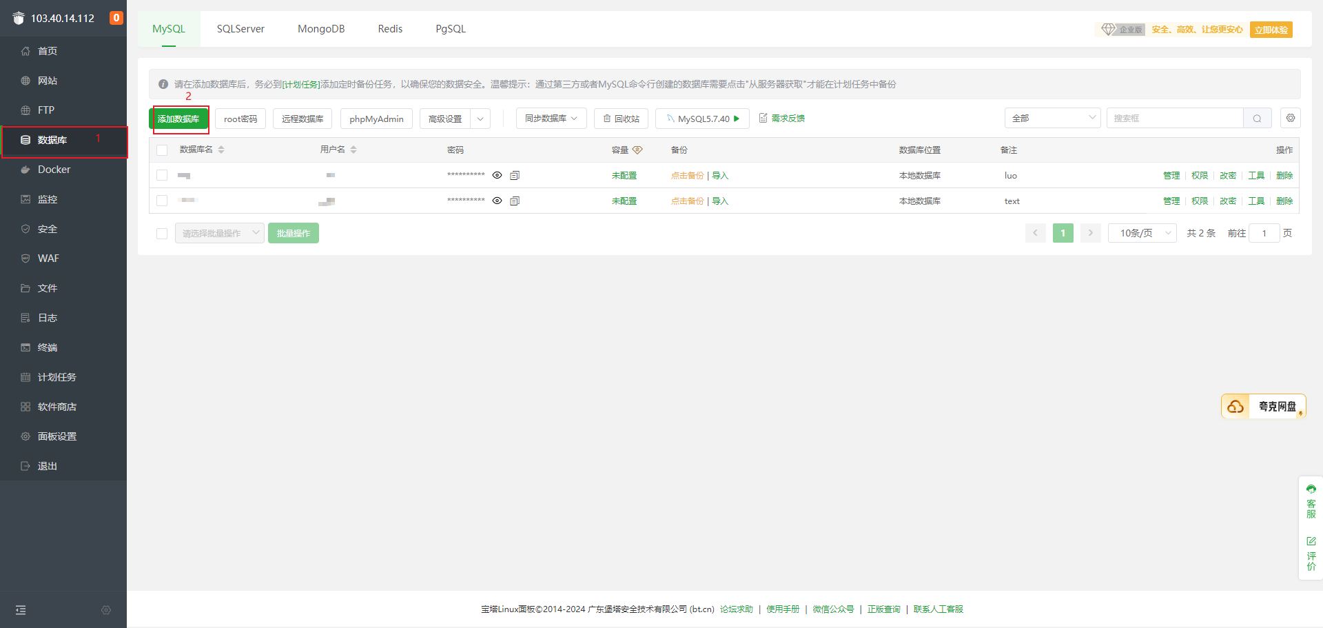

2.1打开宝塔面板数据库
2.2添加数据库
数据库名称可以任意写,用户名也可以任意写
注意这里的访问权限要打开,不然你本地去连线上数据库时连不上
这里创建的数据库要与node项目中连接的数据库保持一致

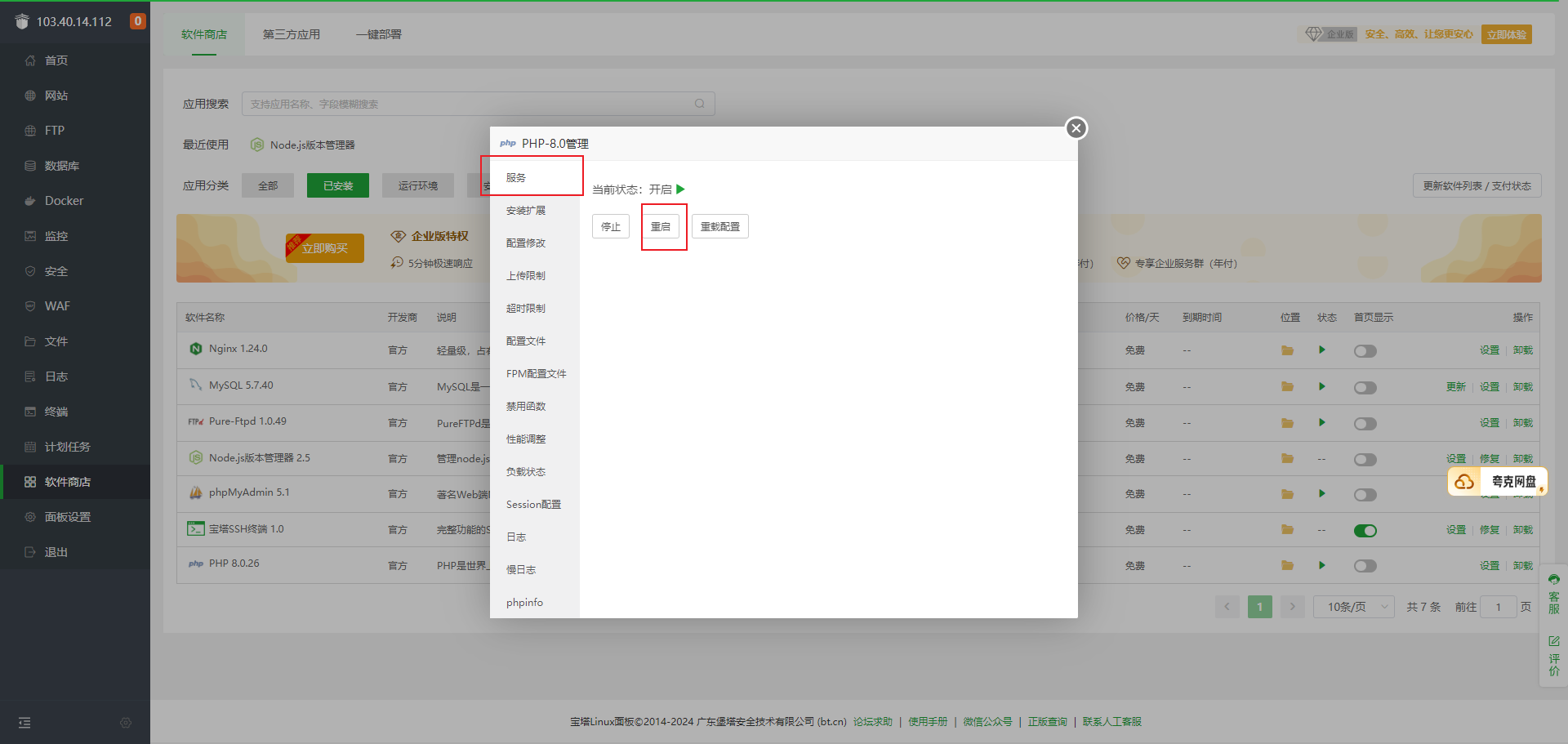

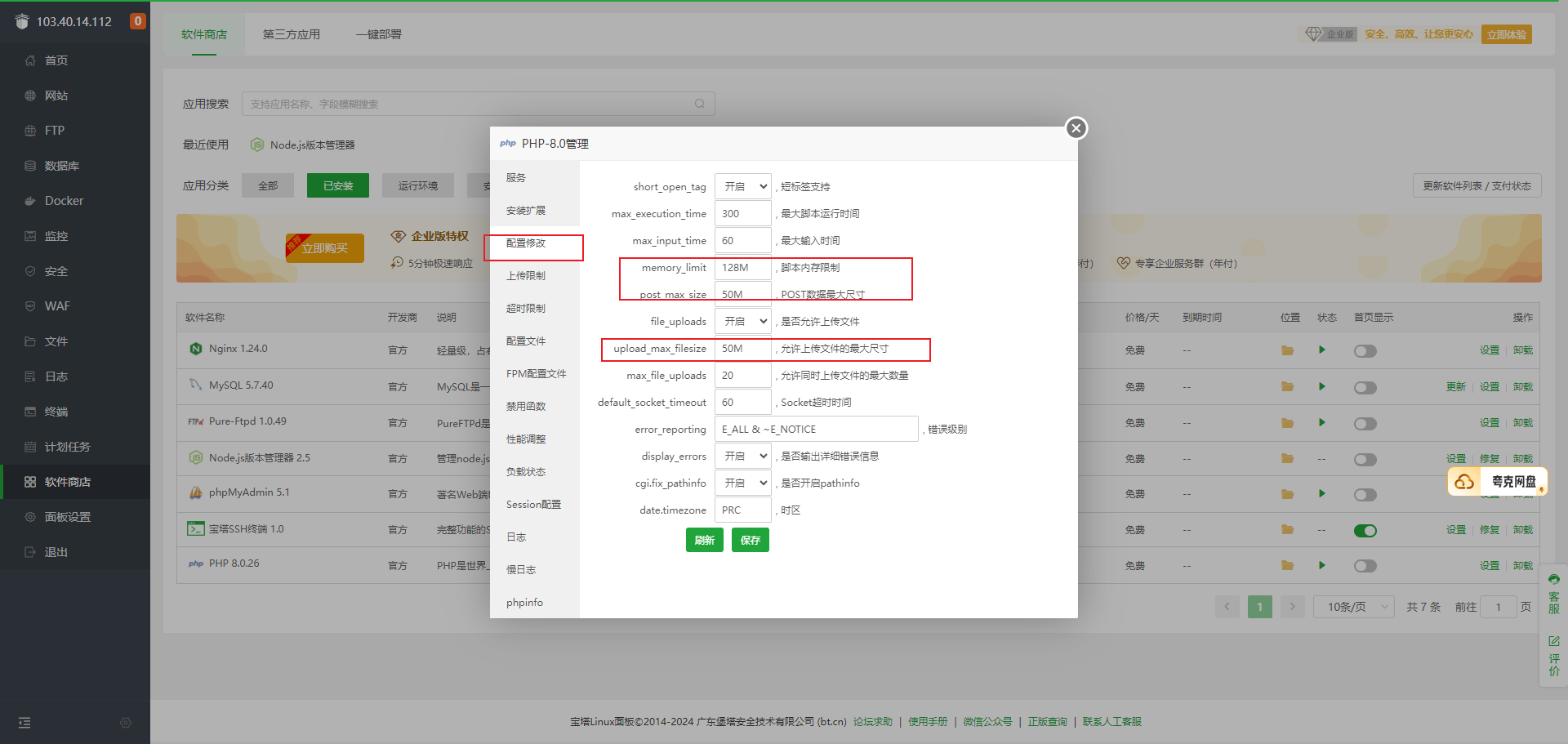

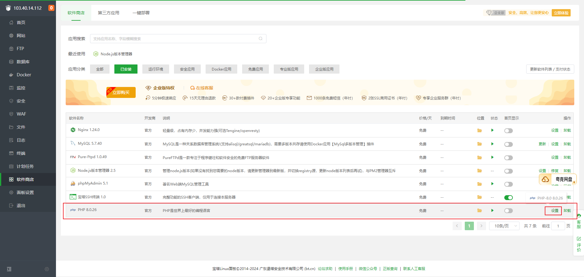

2.3如果你自己的sql文件过大,大于50mb的话,需要设置php,否则导入不成功
到软件商店里去搜刮php,你安装的php,点开设置
从这里面可以设置最大上限
重启php

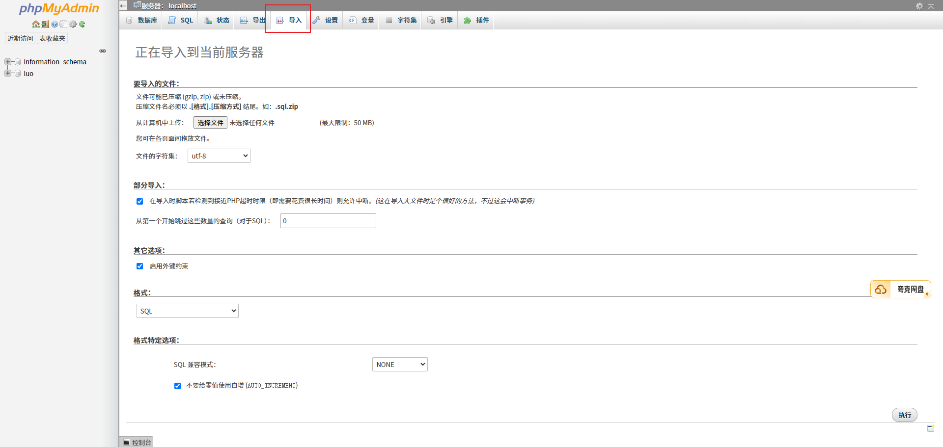

2.4d.导入.sql文件
点击管理,使用phpMyAdmin导入
导入你的sql文件
最后检察是否导入成功,看数据库是否有导进来的表

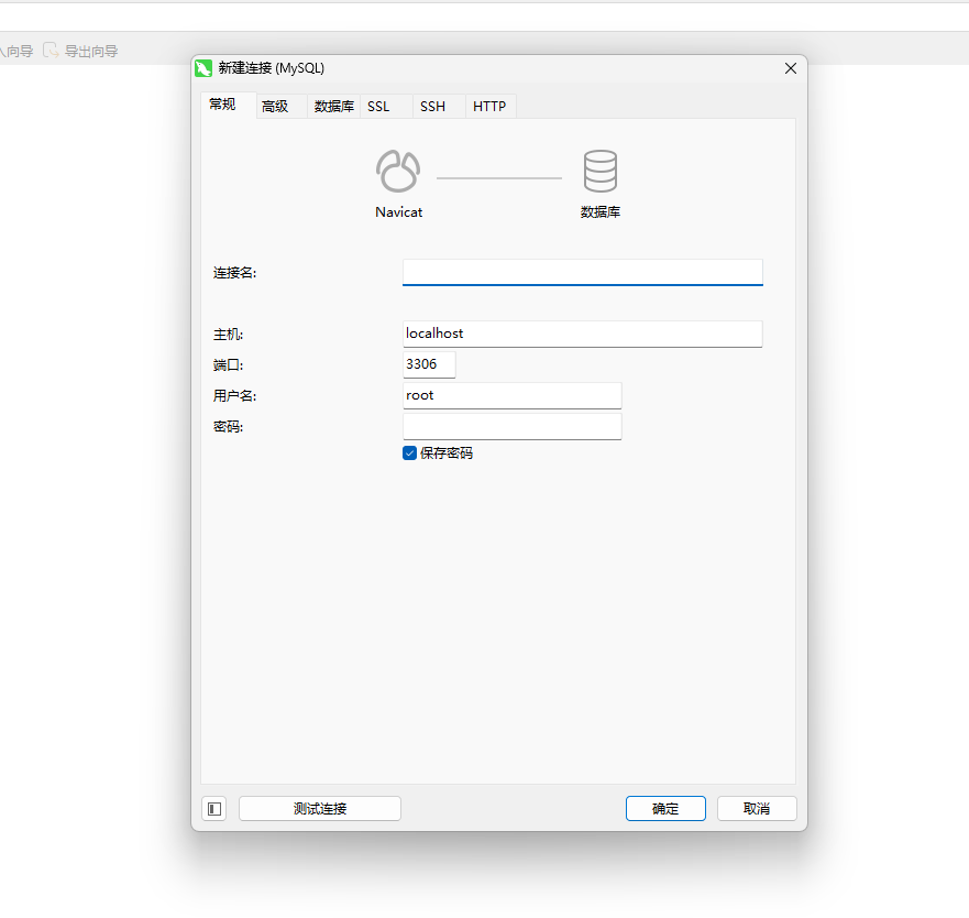

使用Navicat 数据库,连接你创建的数据库,从Navicat 进行导入

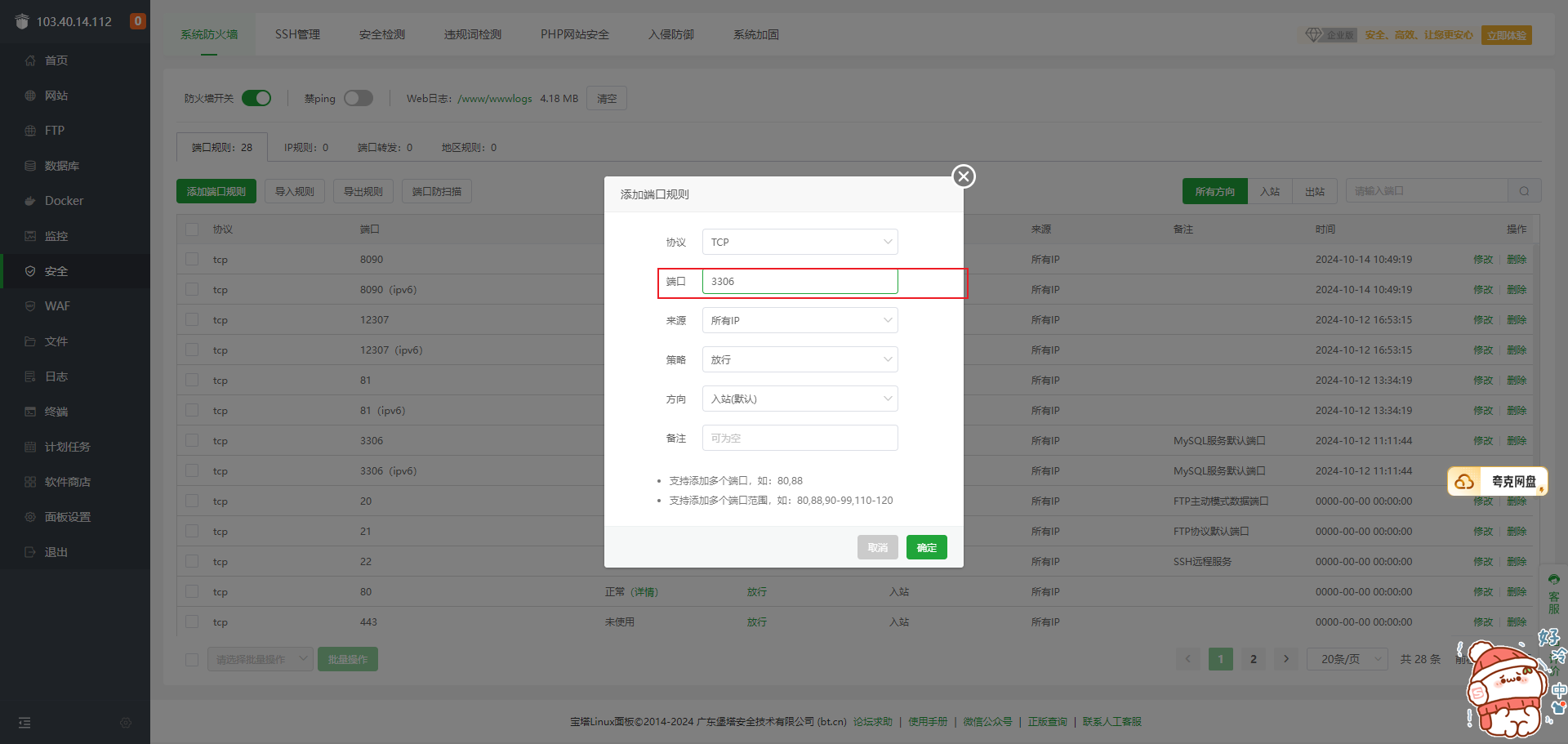

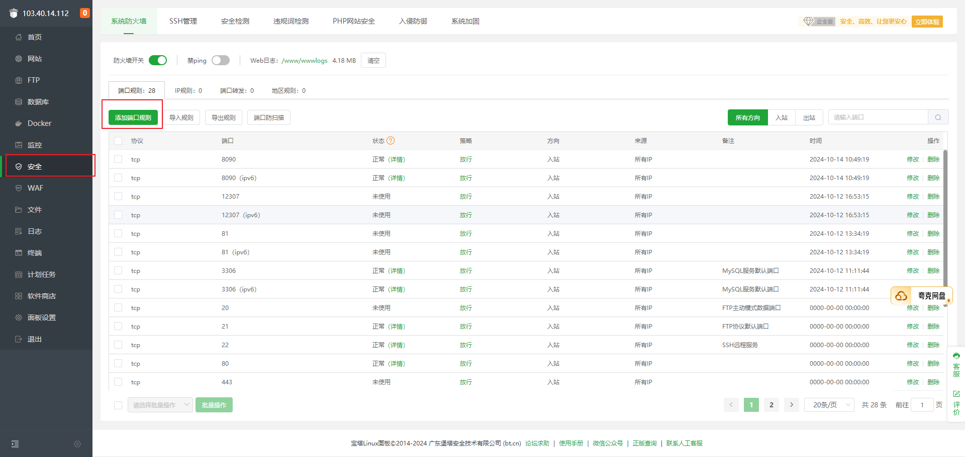

先要进行开放端口,如果不开放的话,不允许访问此数据库
安全
里面添加端口规则,数据库默认端口就是为3306

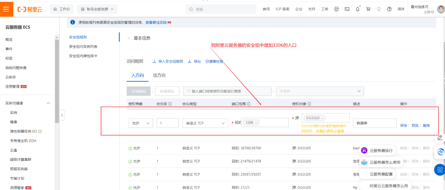

阿里云服务器也要开放端口3306,你在哪里买的服务器,就从哪里打开端口3306

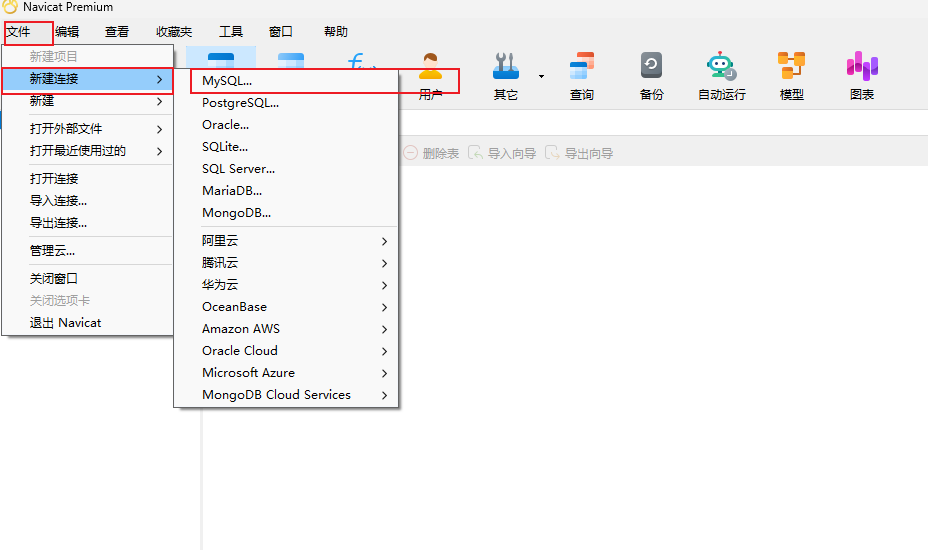

开启完成后,打开Navicat 数据库或者你们自己使用的数据库,使用mysql
连接名可以任意写,主机填写你的服务器地址不需要带端口和http开头,端口填写你刚刚开放的3306,用户名默认是root,暗码为宝塔数据库里面的root暗码

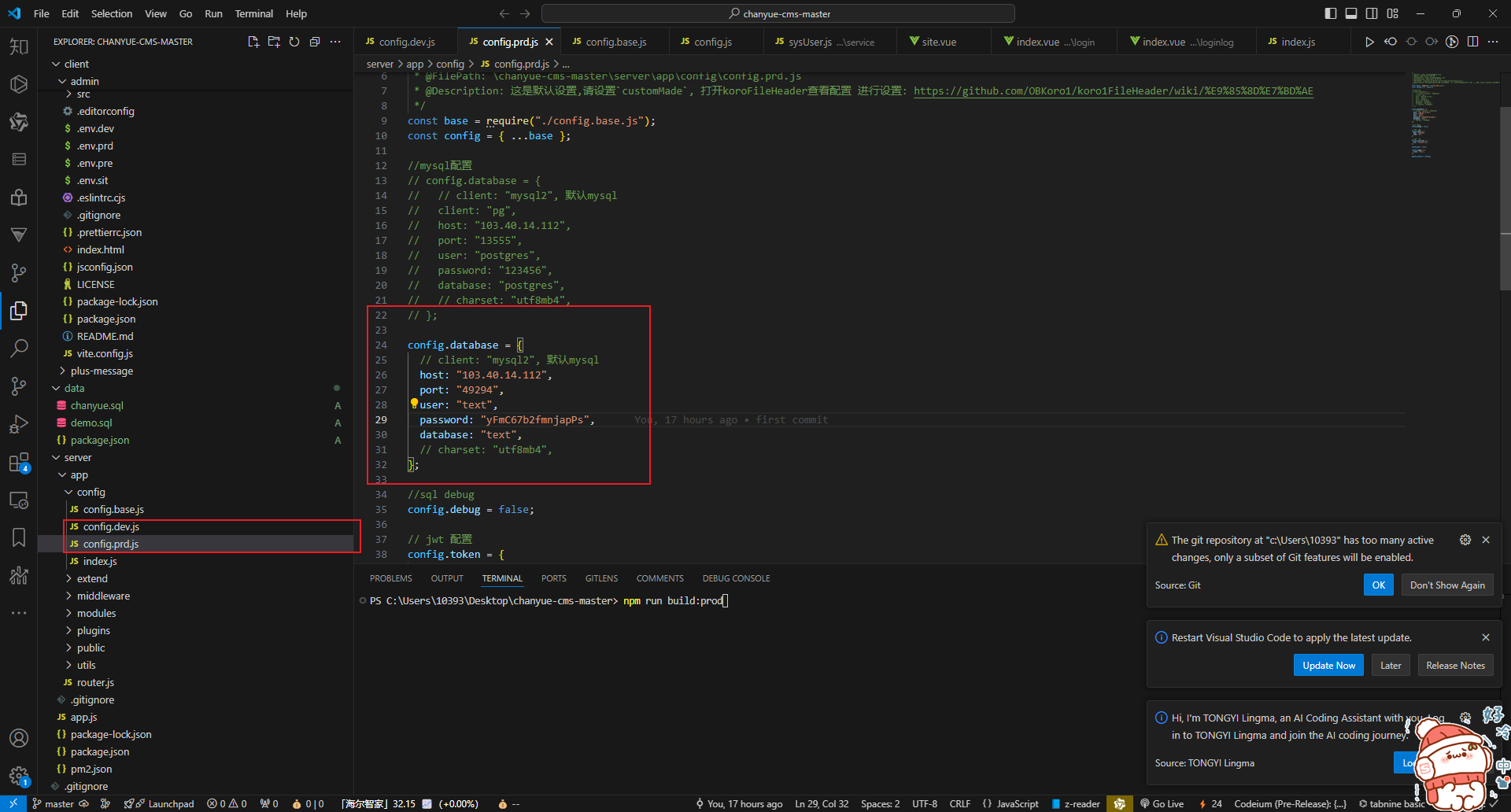

记得修改node项目中,链接服务器地址,要和你创建的数据库保持一致,这里的ip地址不要带有http!!!
运行node项目,能正常访问就阐明我们线上的数据库摆设成功了!
3.摆设node项目

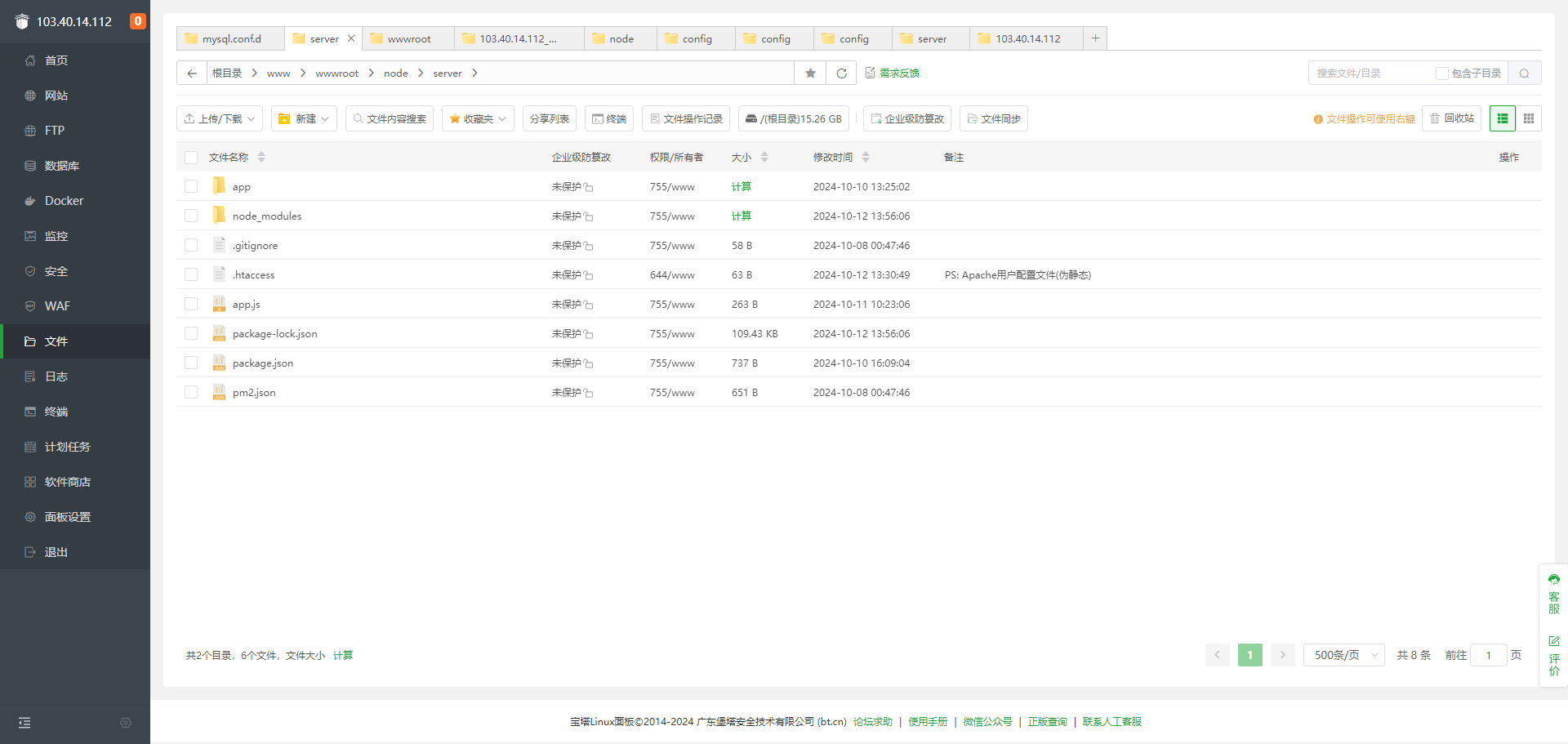

起首需要一个完整的node项目,能运行起来的,数据库链接为刚刚创建的数据库,上面刚刚说了,没有node项目,最上面我发了一个完整的node项目,下载下来直接修改连接的数据库就可以了,数据库的表也必须要导入到创建的数据库里面。

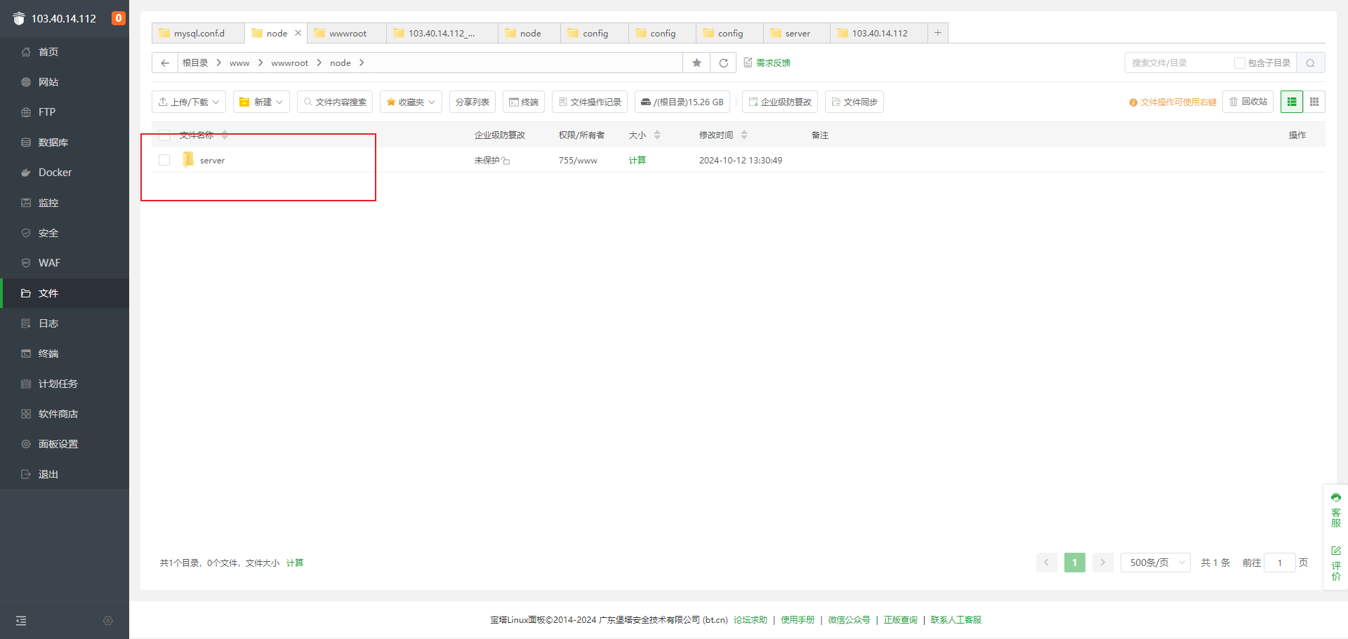

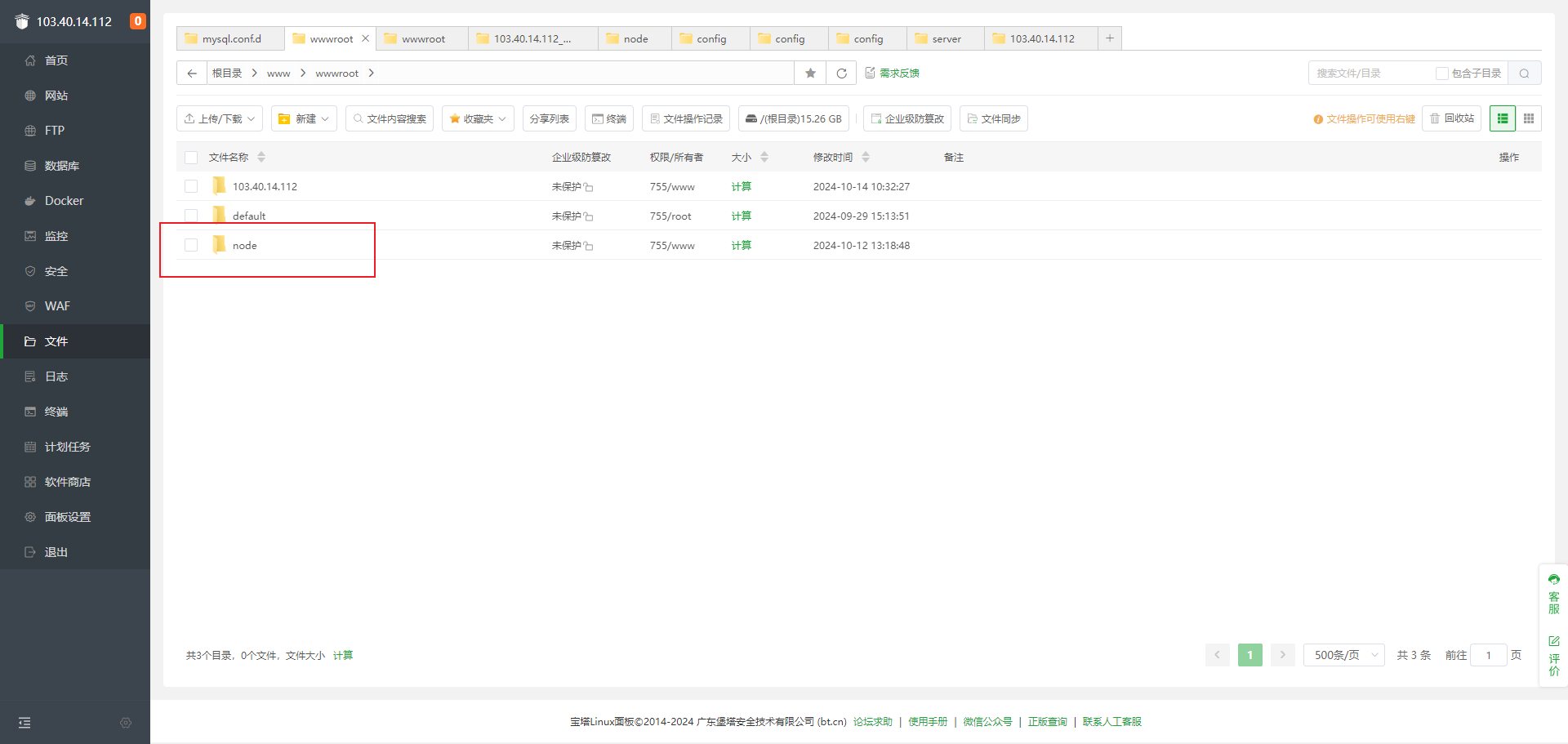

3.1新建文件夹node,然后不需要打包,直接删除依靠包放在node项目下
这个就是我的node包serve直接放进去
不消打包直接上传就可以了,下面是serve里面的东西,node包里面模块

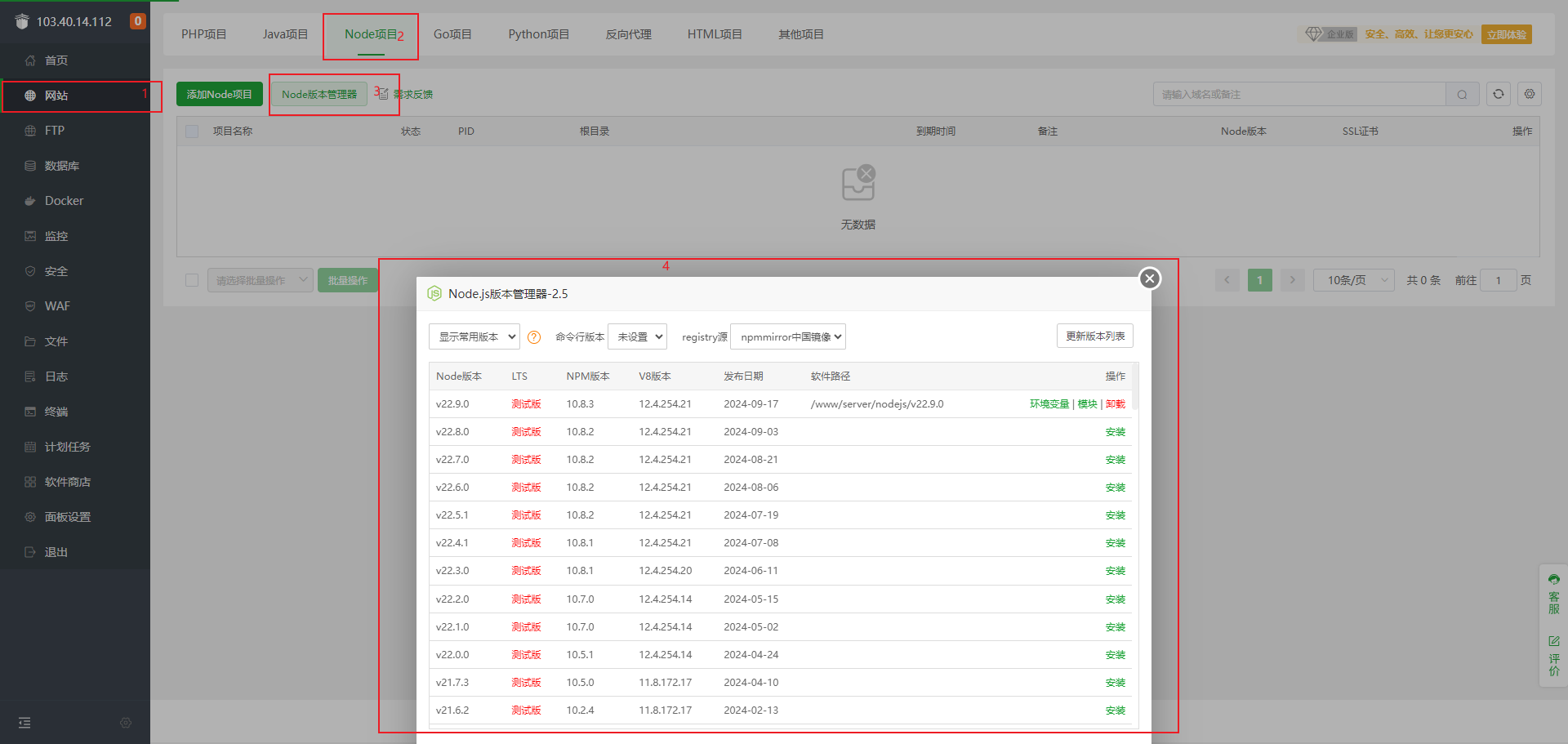

3.2开启宝塔面板里面的node服务
打开node项目,如果第一次打开会提醒你未安装node
版本
管理器,你跟着安装一下就行,然后跟着以上步调安装你node项目对应的是什么
版本
,然后进行安装node,同时它也会自动安装pm2。

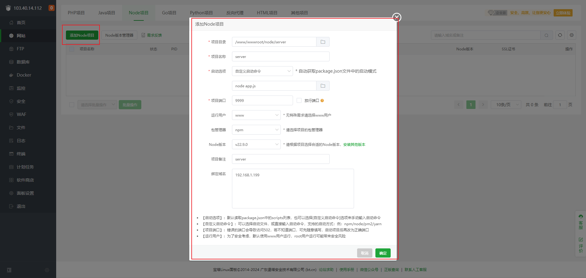

3.3将我们的node项目添加至node服务中
项目目录:选择刚才你导入node包的文件,我刚刚的是serve
项目名称和启动选项:会在你选了项目目录之后自动带入进去,
启动选项会自动天生你在package.json里面
配置
的什么,也可以自定义,我这里使用自定义,使用node app.js 去启动项目

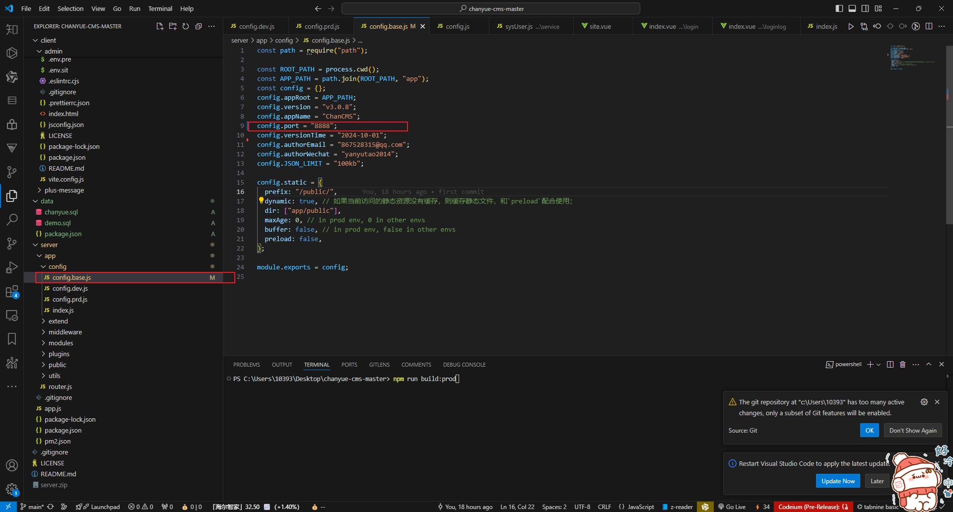

项目端标语:很重要,这个要与你node项目中
配置
的端标语一致!!!背面去访问接口也是使用这个端标语!!
这个项目端标语可以任意填,但是肯定要与node项目中
配置

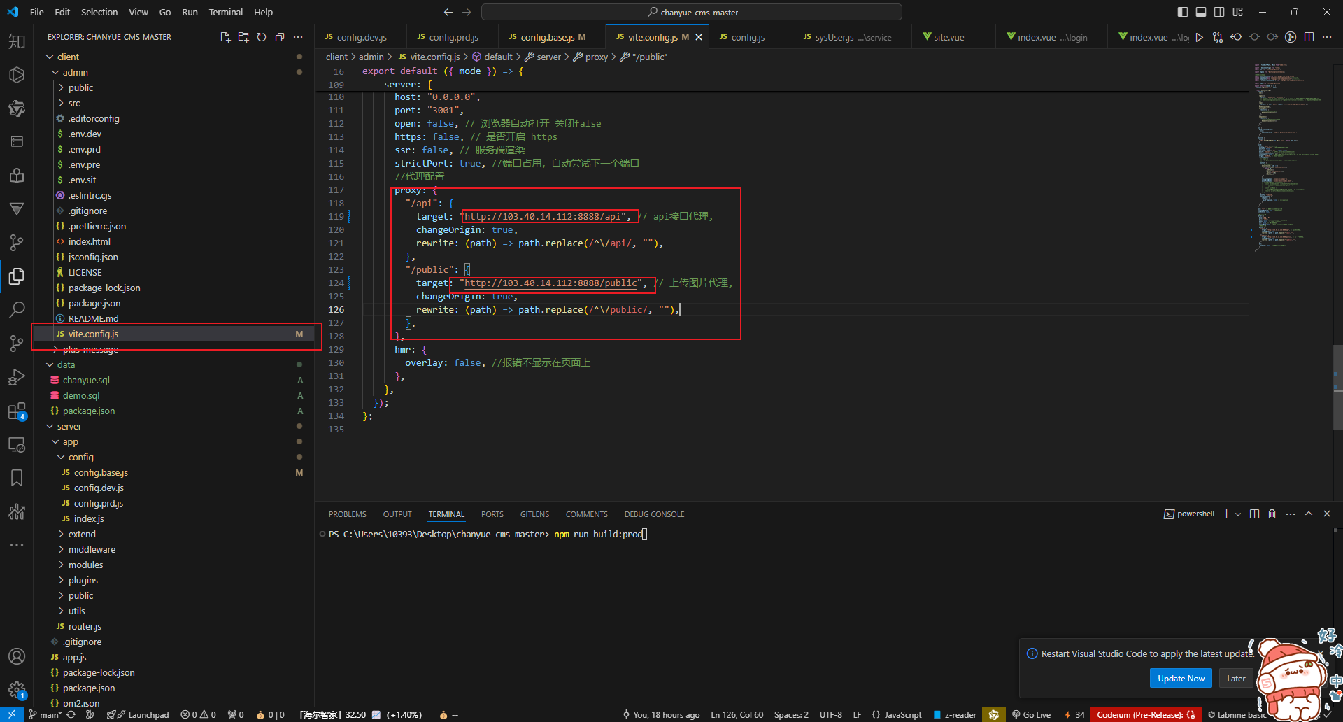

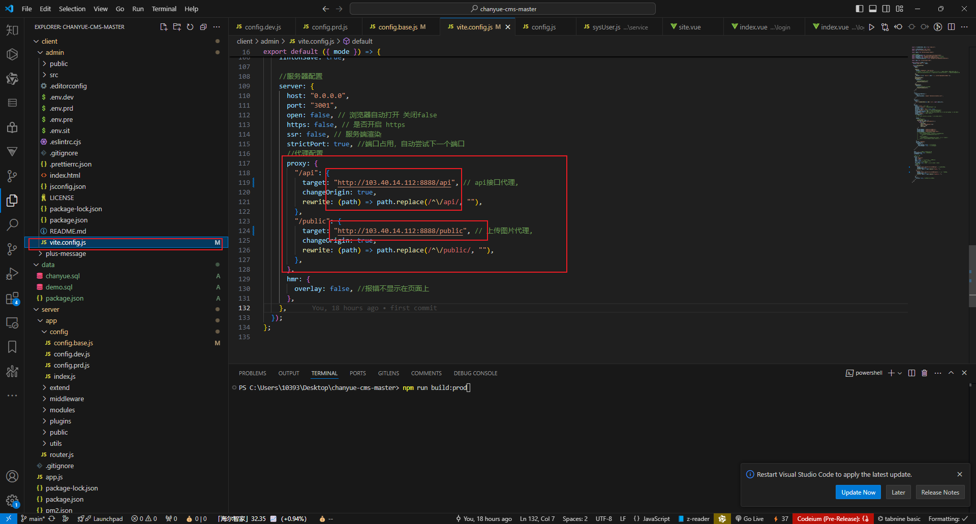

的端标语一致,而且与vue项目中axios中访问后端地址的端口base_url(项目基地址)的端标语一致,而且整个vue项目中的地址,你都是使用的base_url变量,而不是写死的常量。有一个不一致,都会导致网络请求错误。
(下图是我的node项目中的端标语,没写8080是因为我这个服务器的8080端口已经被另一个项目使用了,肯定要注意不要和前端项目使用同一个端口,会导致端口占用!!!)
vue连接地址也需要修改

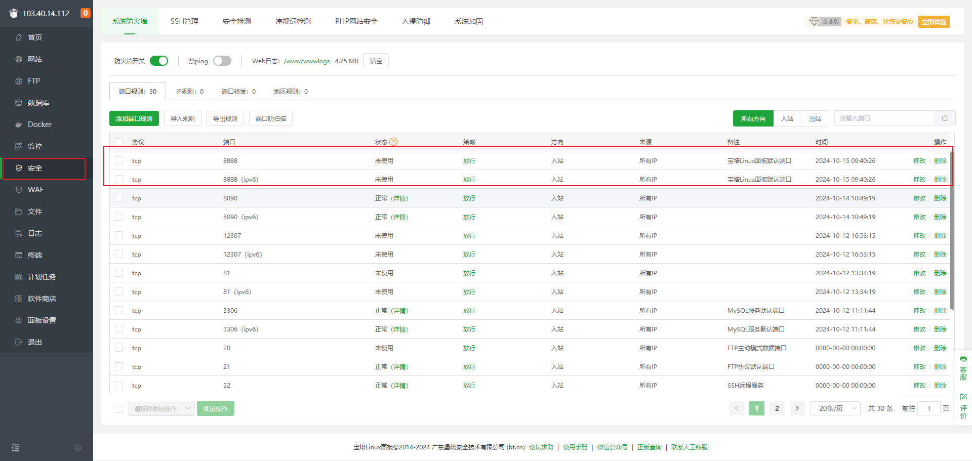

3.4开放接口端口
开放接口端口就是你填的项目端口,如今需要使用他,也就需要开放
不但宝塔面板需要开放,你在哪里购买的服务器,也需要在服务器里面打开

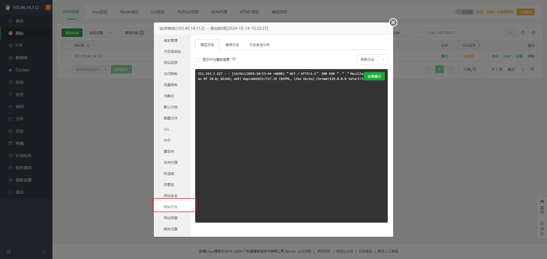

使用的是在线的postman测试,接口测试的没问题,那么阐明我们的node项目已经在服务器上跑起来了,
如果没有成功,可以看一下
日志
,是什么没有运行起来

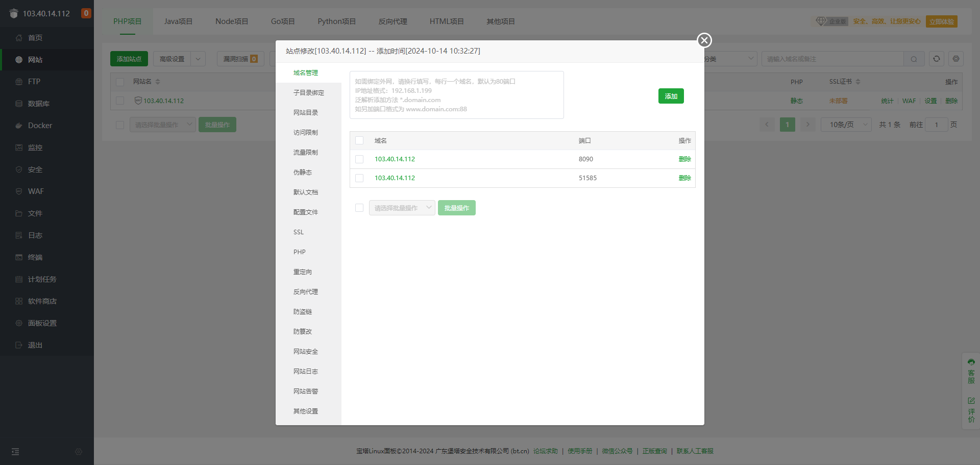

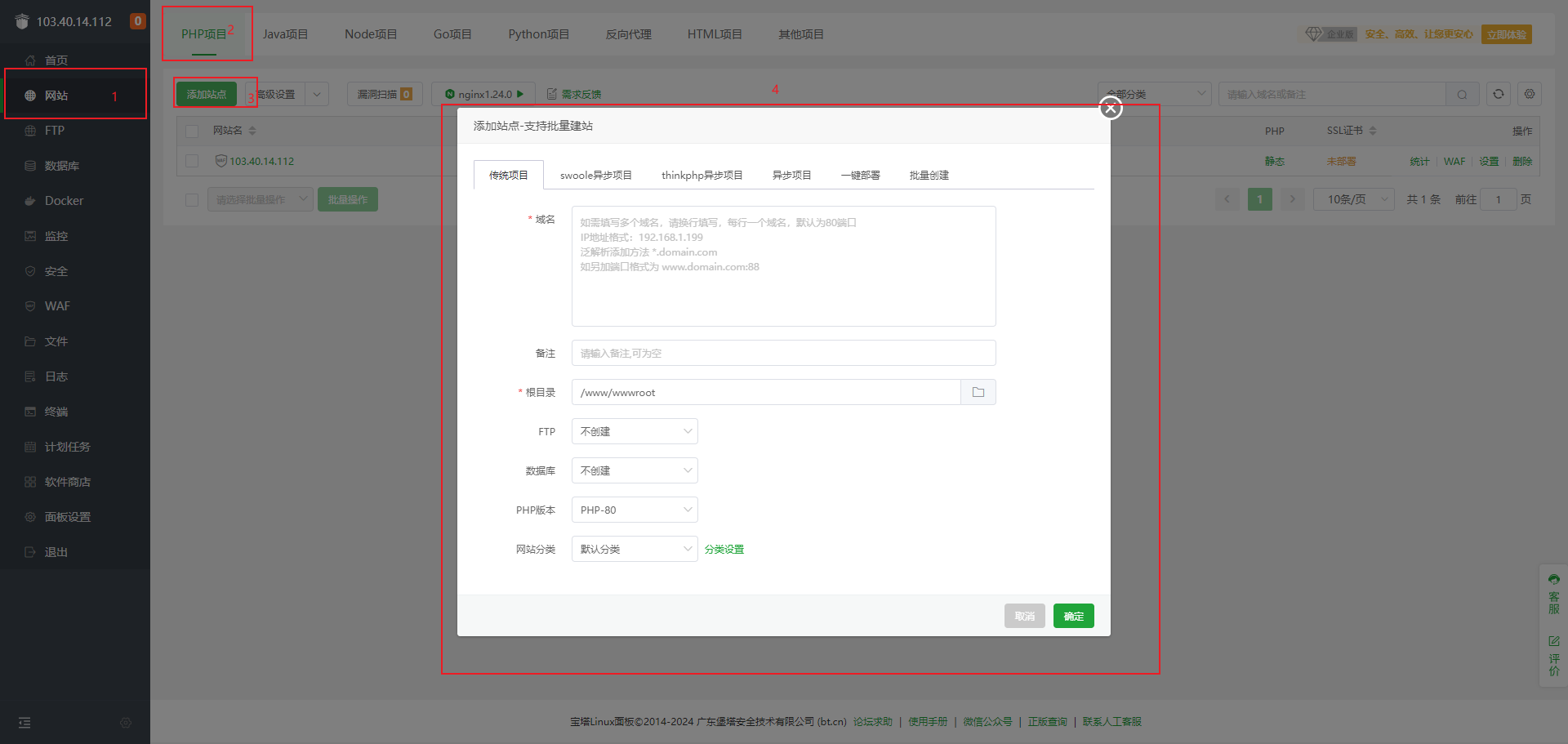

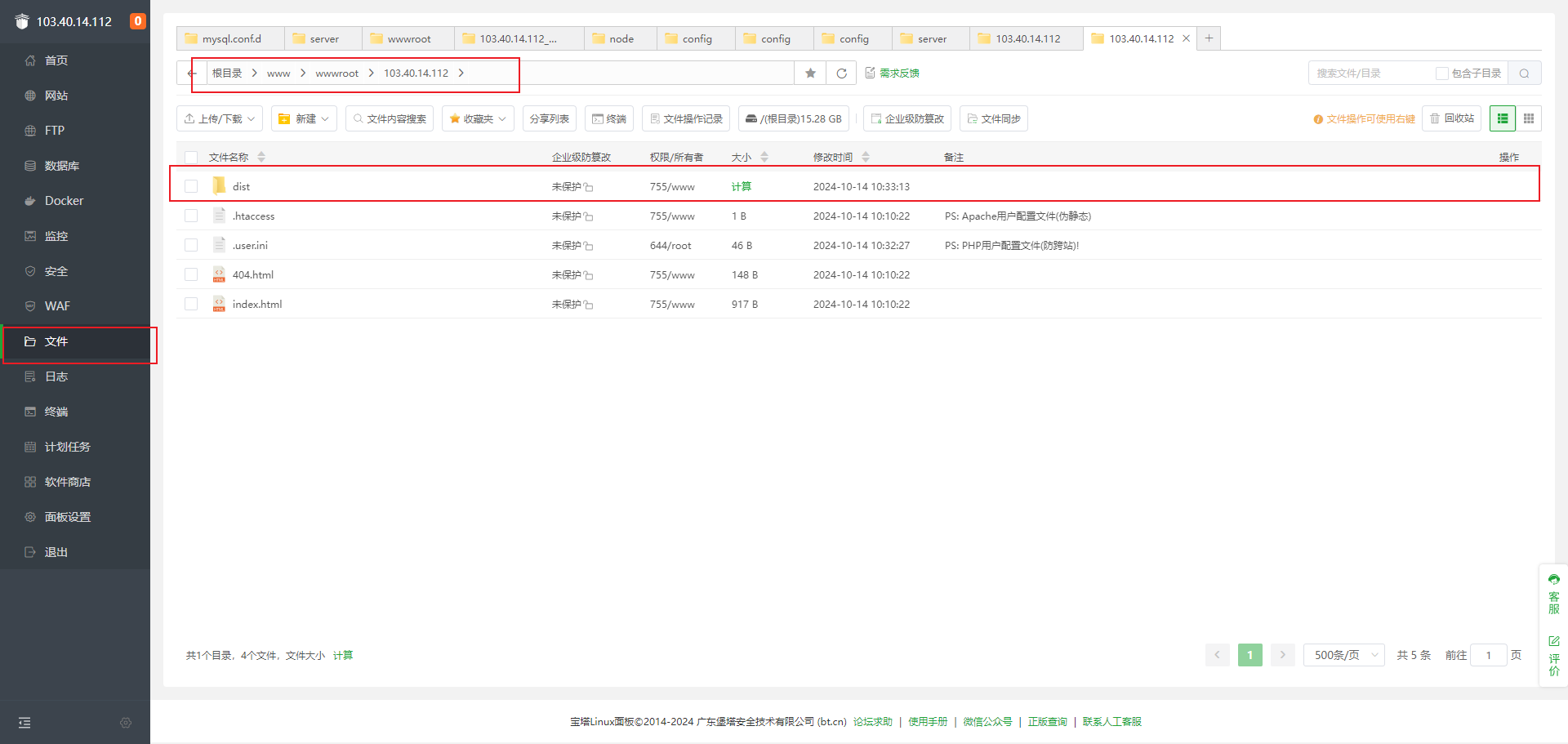

4.1到宝塔面板的网站中创建站点
填写你的域名,需要摆设到那个域名上,没有域名服务器ip地址也可以
根目录就是导入的文件

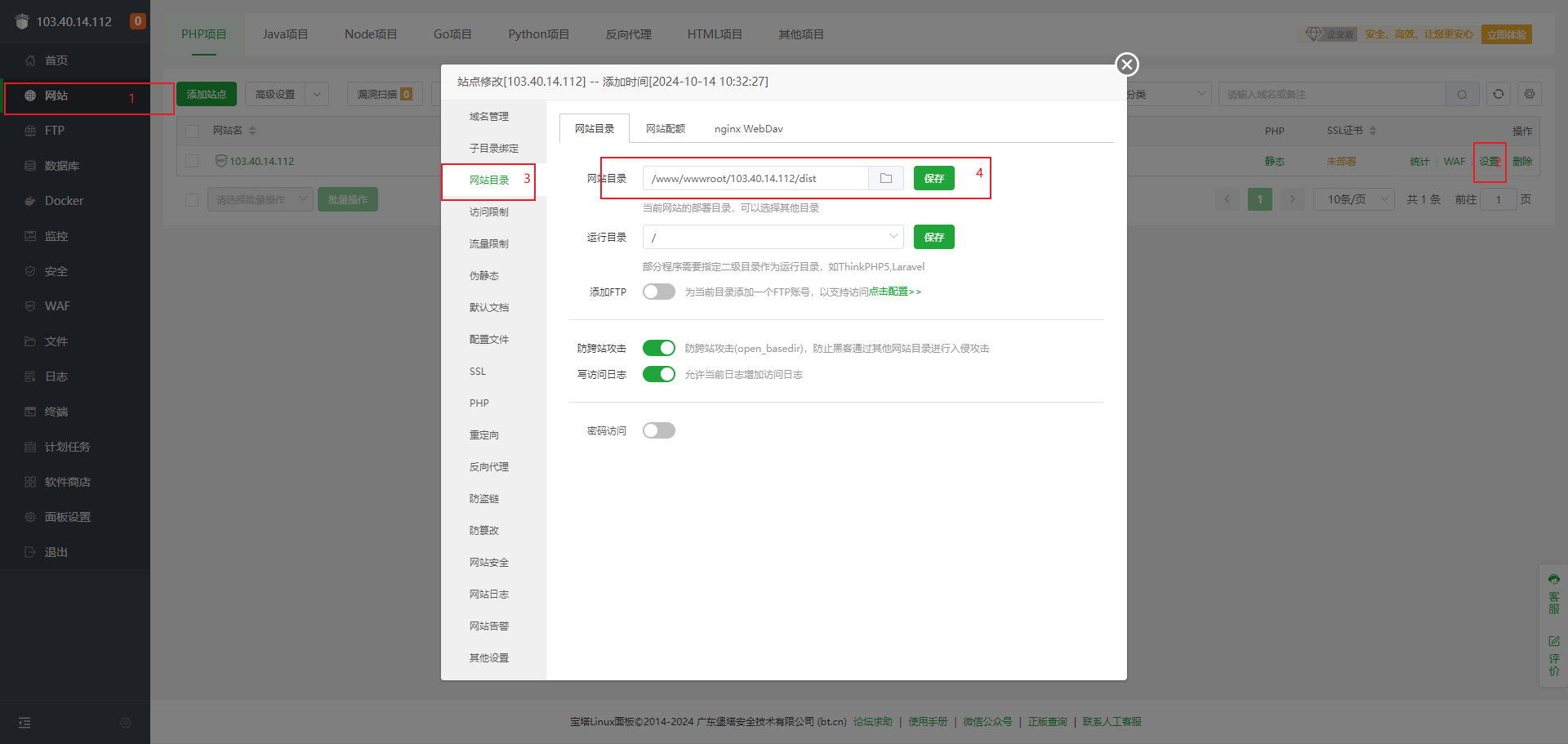

4.2把打包好的vue项目文件上传到上面一步天生的目录中
里面会默认自带几个页面,不消管直接导入dist文件
然后这里直接选择你导入的vue文件,也可以直接修改域名在域名管理里面

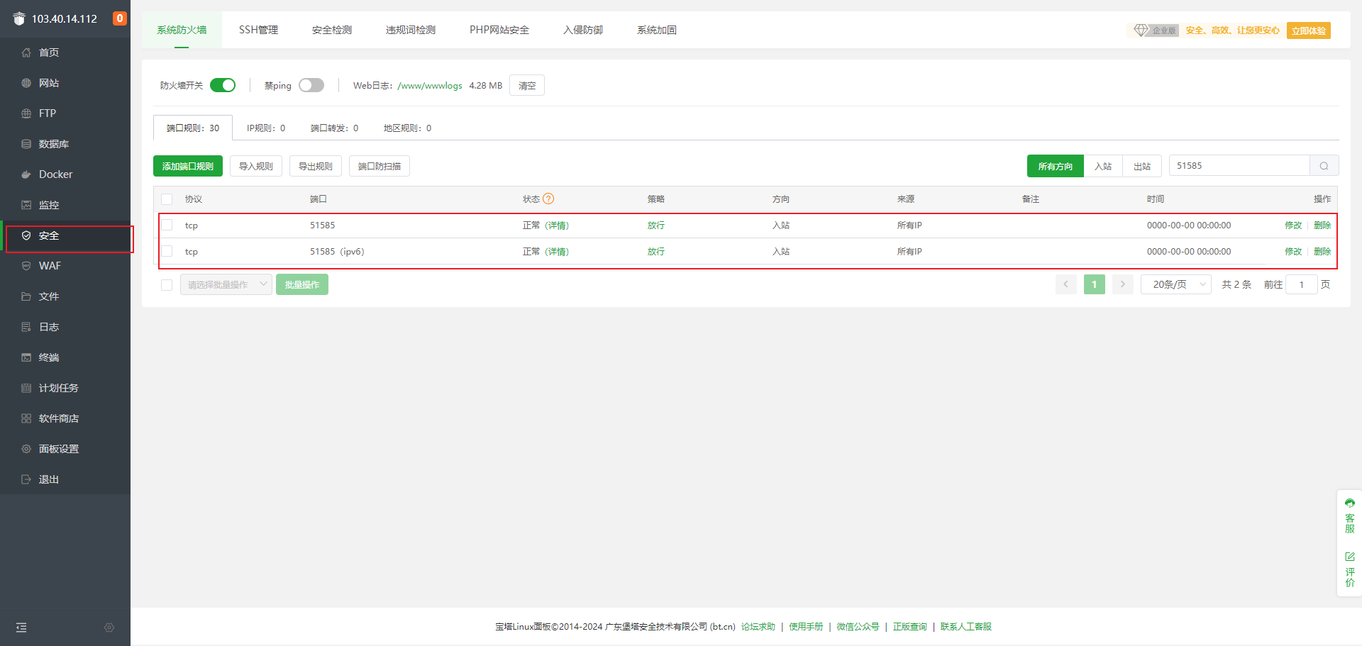

4.3开放端口
注意:要同时开放宝塔面板的
防火墙
端口和你购买服务器的
安全
组端口,我这里就演示宝塔
安全
端口。

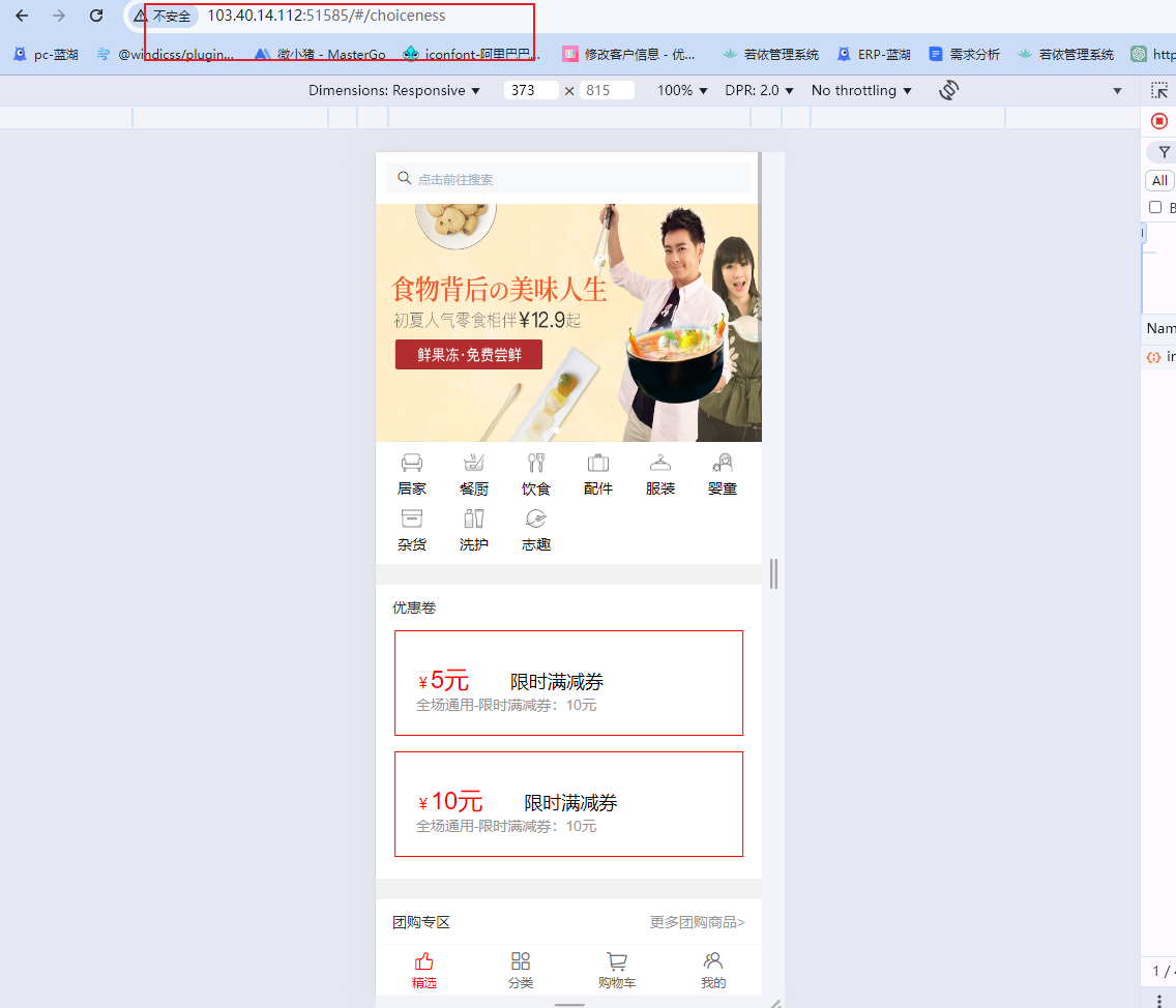

4.4查抄前端项目是否摆设上去
在浏览器中输入刚才填写的真正域名http://103.40.14.112:51585/,访问成功阐明已经成功摆设上去了。
到此,你的项目已经全部摆设到服务器中了,你就可以把你的网站发给别人进行浏览了
