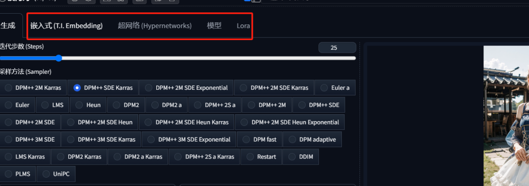

01.认识Stable Diffusion的几种模子
在学习之前我们先来简单看一下SD中可以看到的几种模子。
1.嵌入式(TI.Embedding):不常用,字面意思是笔墨嵌入,在check
point模子的基础上训练来的,特点是文件格式是pt,体积一般只有几十kb,特殊小。这类模子要放到\embeddings文件夹内。
2.超网络(Hypernetworks):功能和lora类似,但是不如Lora效果好,所以我们也基本放弃这个模子。这类模子要放到models\hypernetworks文件夹内。
3.大模子:这里是我们常用的大模子。是SD运行的基础,没有它SD无法运行。这类模子要放在models\Stable-diffusion文件夹内。
4.Lora:它是我们除大模子外使用最多的模子,这类模子轻易训练,对电脑配置要求低,文件安全。这类模子要放到models\lora文件夹内。

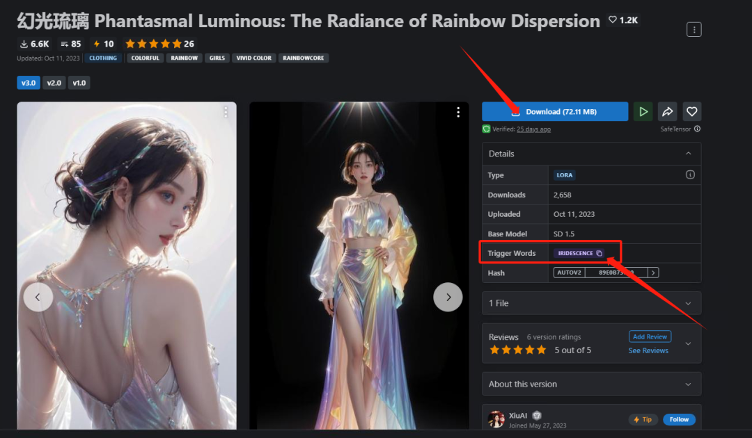

Lora和大模子一样需要我们自己去下载。常用的网站就是C站 ,但是由于需要科学上网,大概有些同砚下载不了。
这边给大家预备了一些常用的Lora模子(可以在文末扫描获取)

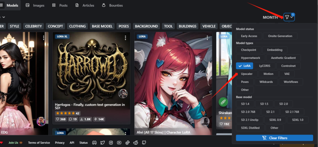

点击筛选 -点击需要的Lora -点击Download 即可下载。
在下载页面我们还可以看到Trigger Words这一项,这个是Lora的触发词,也要记下来。
需要加入到prompt中才可以触发这个lora。

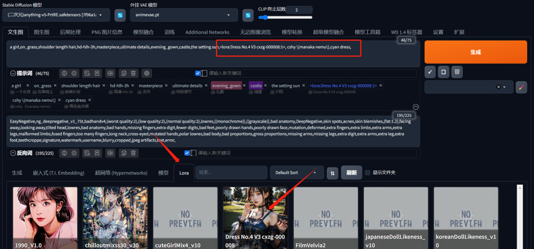

我们按之前的操作选择大模子和其他参数,然后点击模子中的Lora。

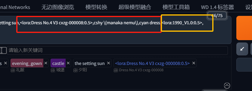

选择一个下要使用的Lora,SD会主动把Lora添加到提示词内。
是Lora的提示词,其中最后的1是表示这个Lora的权重。这个数值最大是1不能超过1,也就是只能往下调。
cshy manakanemumanakanemu,cyan dress,是这个Lora的触发词。有些模子需要搭配触发词才可以使用。

在这段提示词中我们使用了两个不同的Lora。
刚才我们说过Lora的权重数值不能超过1。
这个规则在使用多个Lora的时间也是如此
多个Lora的权重数值之和不能大于1
可以看到这两个Lora的权重我分别设置的是0.5。
生成一下看下效果,这两个提示词没有变革。

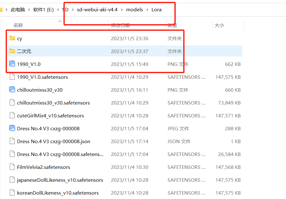

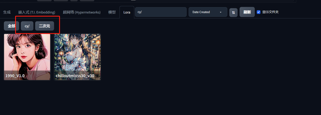

在我们模子比较多的时间,可以sd-webui-aki-v4.4\models\Lora文件夹下新建文件夹。
更方便我们快捷找到自己常用的Lora模子。

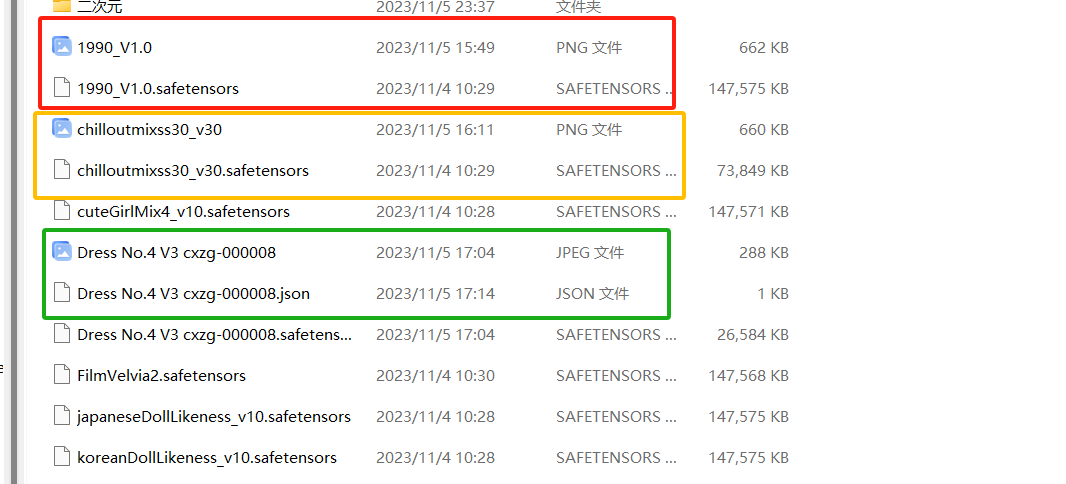

如何给Lora添加预览图:
选择一张Lora的预览图“.png格式”放到sd-webui-aki-v4.4\models\Lora文件夹下,和Lora模子同名即可。

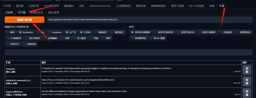

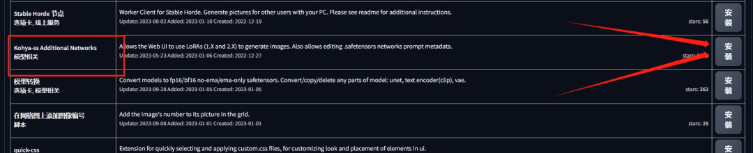

点击“扩展 ”-点击“可下载 ”-点击“加载扩展列表 ”。
在下面的列表里找到Kohya-ss Additional Networks 点击后面安装 即可。
