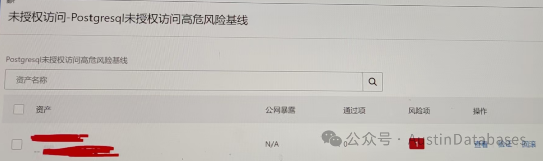

  标题挺吓人,的确也是挺吓人的,我已经吃过几次亏了,被领导"扣问"我管辖下的PostgreSQL的自建主机怎么就那么的多的安全问题,看图。

  但就算是如许我们海狮得到上面图上的结果,未授权访问--PostgreSQL未授权访问高危风险基线的告诫。

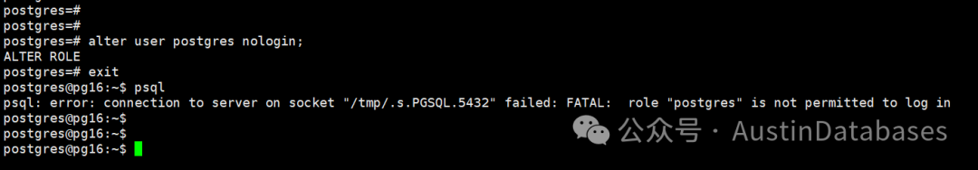

  第四点 在建立有效的superuser后,就可以对postgres账号动手,直接取消他的用户登录权限,让那些试图通过Postgres登录数据库进行试探的程序齐备的失效。

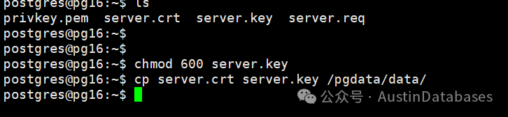

  下图是如何产生证书和KEY
  1. openssl req -new -text -out server.req
  2. openssl rsa -in privkey.pem -out server.key
  3. openssl req -x509 -in server.req -text -key server.key -out server.crt
  然后把PostgreSQL的配置文件进行修改,将你的证书和KEY文件写入到对应的配置选项,同时打开SSL选项。

此时我已经做到这个程度,还是得到了阿里云的安全告诫,并且是最高级的,我此时已经气疯了,阿里云你有毛病吧!!!!!!!!
  不外此时明眼的人,已经发现了我的问题
  1. local   all             all                                     trust
只要把这条也改成 md5 则阿里云的安全扫描就不会在出现严重的数据库安全问题的告诫,以是最让我气愤的是,这么简单的问题,我忽略了还让阿里的安全扫描发现了问题。
