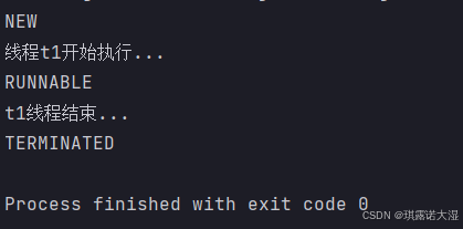

   对于这三个状态的解释:
  NEW:new了Thread对象,还没start
  RUNNABLE :停当状态,可以分成以下两种情况(正在工作大概即将开始工作):
     (1)线程正在cpu上执行       (2)线程随时可以去cpu上执行    TERMINATED:内核中的线程已经结束了,但是Thread对象还在
  1.     public static void main(String[] args) throws InterruptedException {
  2.         Thread t1=new Thread(()->{
  3.             System.out.println("线程t1开始执行...");
  4.             try {
  5.                 Thread.sleep(1);
  6.             } catch (InterruptedException e) {
  7.                 throw new RuntimeException(e);
  8.             }
  9.             System.out.println("t1线程结束...");
  10.         });
  11.         System.out.println(t1.getState());
  12.         t1.start();
  13.         Thread.sleep(0,500);
  14.         System.out.println(t1.getState());
  15.         t1.join();
  16.         System.out.println(t1.getState());
  17.     }
执行结果:

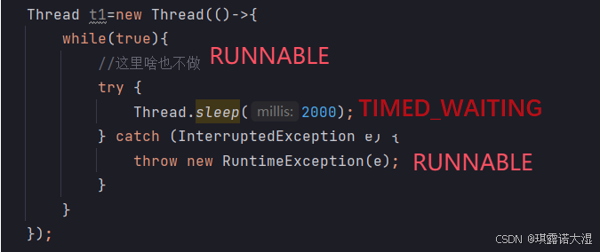

1.2 TIMED_WAITING
   • 指定时间的阻塞
  • 线程阻塞(不加入 cpu 调度,不继续执行了)
  • 阻塞的时间是有上限的
  Thread.sleep(时间);会进入到TIMED_WAITING状态

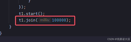

另外,join(时间)也会进入到TIMED_WAITING状态:

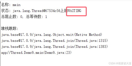

1.3 WAITING
   死等,没有超时时间的阻塞等待

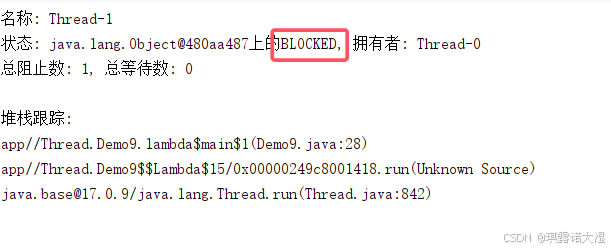

1.4 BLOCKED
   也是一种阻塞,比较特别,是由于锁导致的阻塞

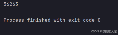

按照原理来说,count进行了总共十万次count++操纵,打印出来的值应该是十万,实际上却并非如此,执行代码:
这样的代码很明显是有bug的,实际执行效果与预期效果不符合就叫做bug。

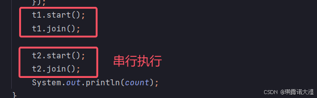

假如调换代码的执行程序,把t1线程和t2线程的并行改成串行(一个执行完了再执行另一个)
结果又酿成正确的了:
执行结果:

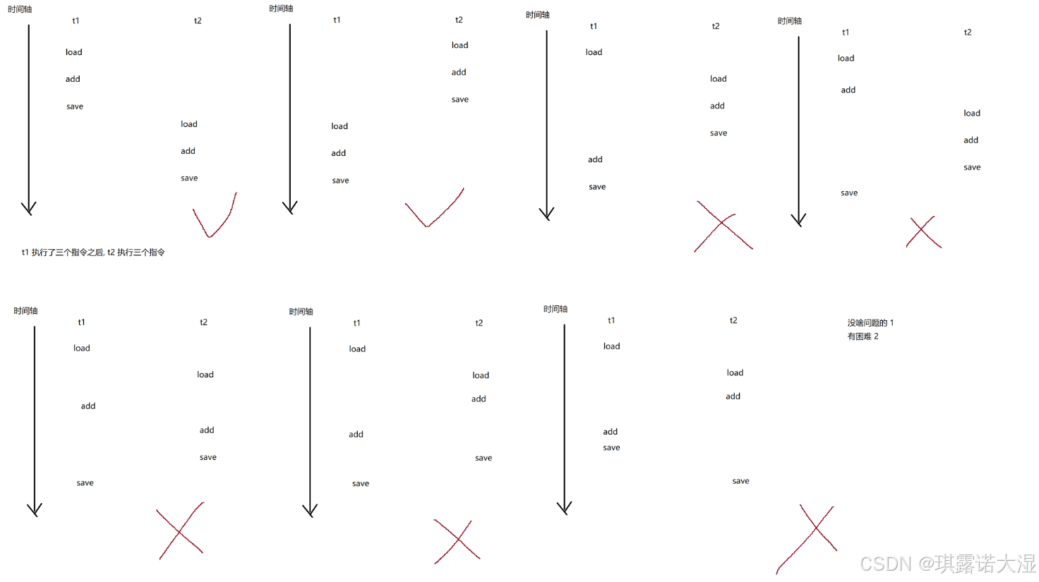

   站在 CPU 的角度来看count++,这个操纵看起来是一行代码,实际上对应到三个CPU指令:
  1.load,把内存中的值(count变量)读取到寄存器中
  2.add,把指定的寄存器中的值进行+1操纵(结果还是在这个寄存器中)
  3.save,把寄存器中的值,写回到内存中
    CPU执行这三条指令的过程中,随时有可能触发线程的调度切换(如下所示):
  指令1 指令2 指令3 线程切走
  指令1  指令2  线程切走  指令3
  指令1 线程切走 指令2 指令3
  指令1 线程切走 指令2 线程切走 指令3
  但是由于操纵体系的调度是随机的,不可预期的
执行任何一个指令的过程中都有可能触发上述的“线程切换”的操纵
也就是说,随机调度(大概叫抢占式执行)就是线程安全问题的罪魁罪魁。
t1线程和t2线程的执行过程可能会出现如下情况(只举了个别例子,可能还有别的情况):
对于执行结果:打 √ 的为正确结果,× 为错误结果。

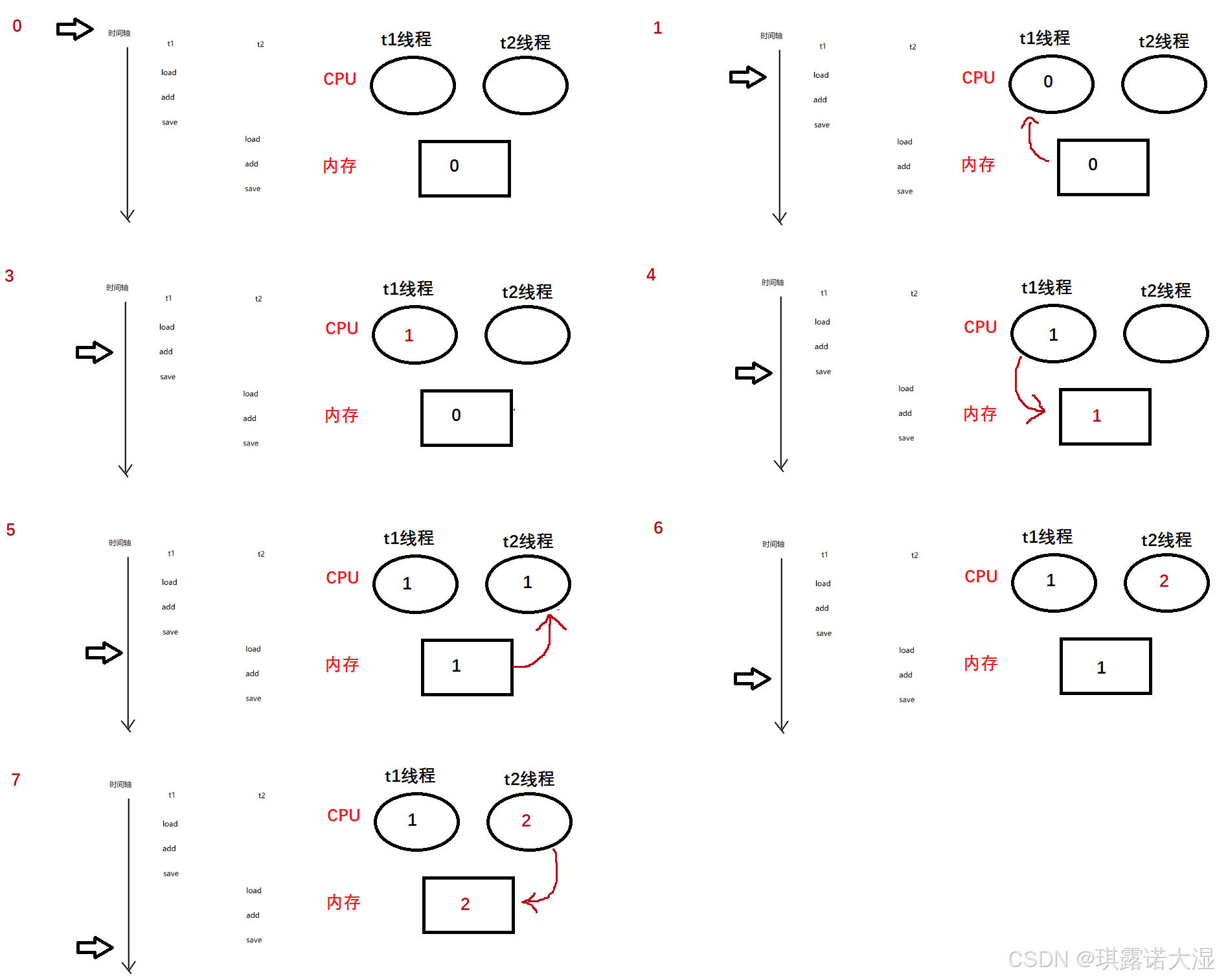

对于其中某种正确情况的具体执行过程如下:

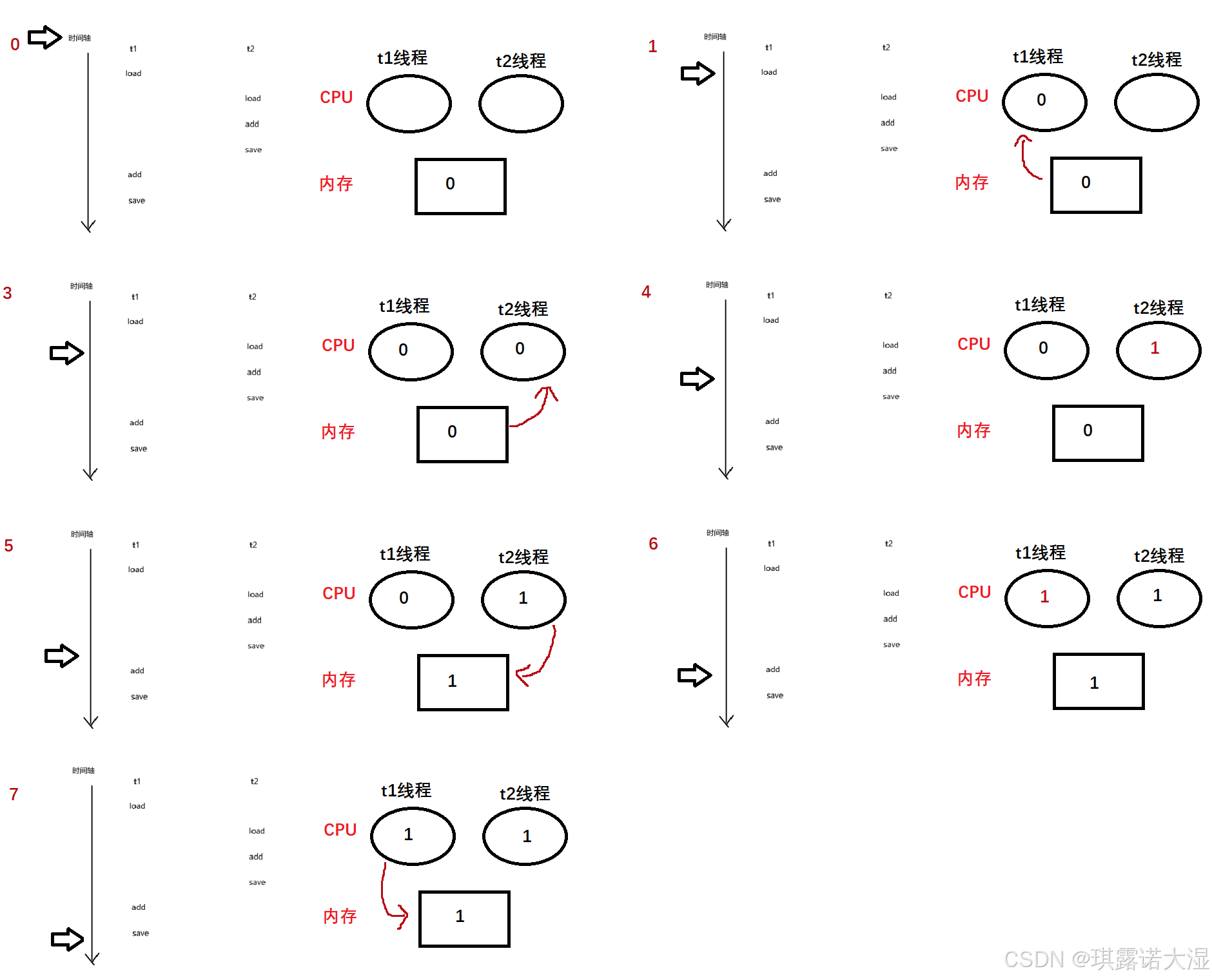

对于其中某种错误情况的具体执行过程如下:
可以看到:
t1线程t2线程分别进行了一次count++操纵,理论上count的值应为2,实际上由于随机调度,t1的寄存器和t2的寄存器都读取了内存的初始值0,最终执行完两次count++后count的值为1
由于线程执行的过程中有可能(大概率)会发生上述的错误情况,因此代码的执行结果总是<=100000

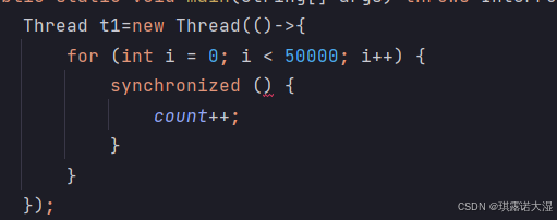

  使用synchronized对上述案例进行加锁:
可以看到括号内需要填入参数,应该填入什么呢?

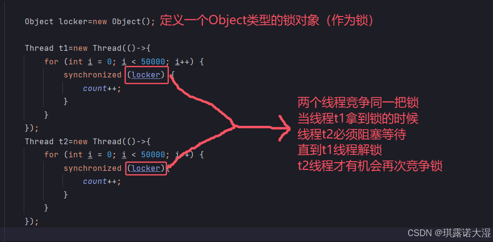

填写的是,用来加锁的对象。要 加锁 / 解锁,前提是得先有一个锁
在Java中任何一个对象都可以用作“锁”
这个对象的类型是什么不重要
重要的是,是否有多个线程针对这同一个对象加锁(竞争同一把锁)

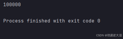

再次执行代码,线程安全问题得到了解决:

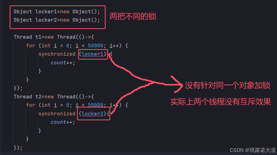

【注意】
两个线程,针对同一个对象加锁,才会产生互斥效果
(一个线程加上了锁,另一个线程就得阻塞等待,等到第一个线程开释锁,才有时机)
假如是不同的锁对象,此时不会有互斥效果,线程安全问题并没有得到解决:
代码执行结果,仍旧存在线程安全问题:

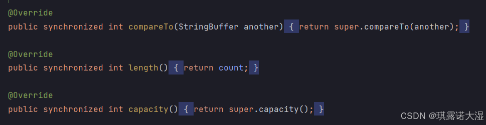

StringBuffer、Vector这些类里面有些方法就是带有synchronized的:
因此,StringBuffer是线程安全的,而StringBuilder线程不安全。

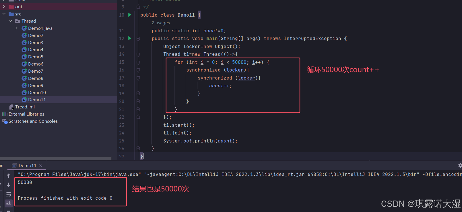

2.4.3.4 可重入

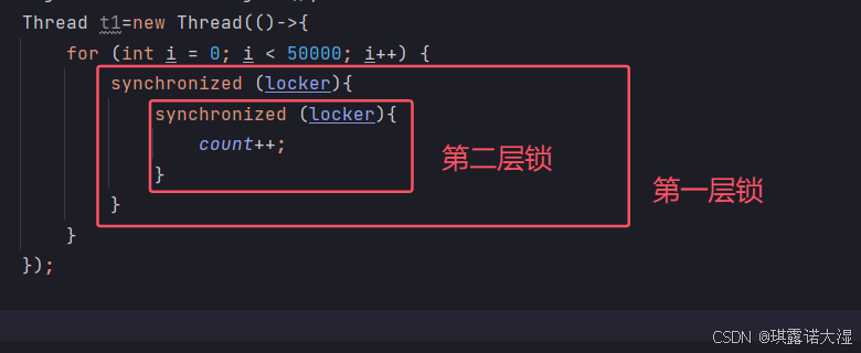

当我们使用锁写代码,一旦方法调用的条理比较深,搞不好就会出现这种情况(大概雷同的):
   分析上面这段代码:
  1.第一次进行加锁(第一层),可以或许成功(锁没有人使用)
  2.第二次进行加锁(第二层),此时的locker已经是被占用的状态,第二次加锁就会触发阻塞等待
    要想排除阻塞,就必须往下执行
  要想往下执行,就需要等到第一次的锁被开释
  这样的问题,就被称为“死锁”(dead lock)
    为了解决上述问题,Java的synchronized就引入了可重入的概念
  当某个线程针对一个锁加锁成功之后
  后续该线程再次针对这个锁进行加锁
  不会触发阻塞,而是直接往下走
  因为当前这把锁就是被这个线程持有
  但是假如是其他线程尝试加锁,就会正常阻塞
  也就是说,当我们执行上述代码时,并不会触发死锁,而是正常执行:

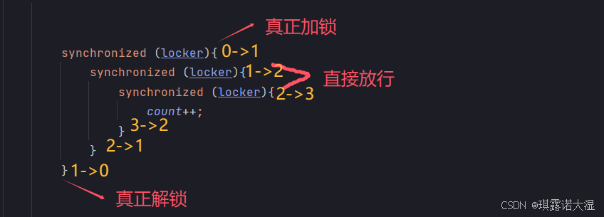

   可重入锁的实现原理,关键在于让锁对象内部保存,当前是哪个线程持有这把锁
  后续有线程针对这个锁加锁的时间,对比一下,持有锁的线程是否和当前要加锁的线程是同一个
  当有多层加锁时,最外层的加锁和解锁才是有效的,内部锁直接放行
   站在JVM的角度,看到多个 } 需要执行,JVM怎样知道哪个 } 是真正需要解锁的谁人:
  先引入一个变量,计数器(0)
  每次触发 { 的时间,把计数器++
  每次触发 } 的时间,把计数器--
  当计数器 --到0的时间,就是真正需要解锁的时间
