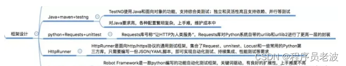

1、进行接口框架设计前,我们先看看当前的一些主流接口自动化工具框架
2、以上各工具特性
工具学习 成本录制持续集成测试报告用例管理性能测试扩展难度最低要求Java+testng+Maven高否是是难是中JavaRequests+Python低否是是难是中PythonRobot Framework低否是是易否高工具组件HttpRunner低是是是易是低Python
根据以上的特性可得我们优先考虑Python+Requests和HttpRunner;下面我们根据其两个框架分别来分析下用例执行过程。

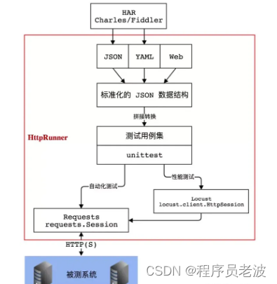

1、HttpRunner简介
重要特性:
  • 集成了Requests的全部特性,满足对http、https的各种测试需求
  • 测试用例与代码分离,采用YAML/JSON的情势描述测试场景,保障测试用例具备可维护性
  • 测试用例支持参数化和数据驱动机制
  • 基于 HAR 实现接口录制和用例生成功能
  • 联合 Locust 框架,无需额外的工作即可实现分布式性能测试
  • 执行方式采用 CLI 调用,可与 Jenkins 等持续集成工具完美联合
  • 测试结果统计报告简便清晰,附带细致统计信息和日志日志记录
  • 具有可扩展性,便于扩展实现 Web 平台化

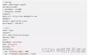

Yaml格式
Json格式

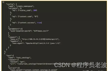

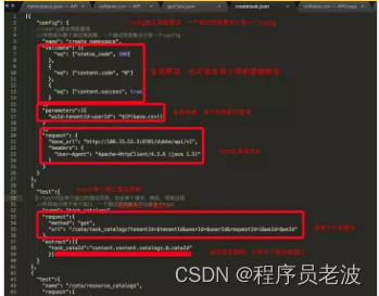

以下以数澜--数栖平台2.X中的研发平台为例(采取Json格式)
场景:项目空间后,需要快速支持创建Demo示例,即自动创建各种目次和使命。
1)确定业务流程所使用到的接口并通过Postman或Jmeter调试通过及分好类
  • 查询类(Get请求)接口:查询使命目次、查询资源组、查询工作流等
  • 新增类(Post请求)接口:新建目次、新建使命等
2)根据业务流程确定接口序次
  • 如要在某个目次下新建使命:则先要调用新建目次接口再调用作建使命接口
3)向Json文件里按照规则填写接口相关信息
  • 接口Base_Url
  • 接口路径
  • 接口请求方式
  • 接口请求参数
  • 接口断言
  • 接口返回参数(关联接口时会用到上一接口返回的参数)以下是部分用例示例

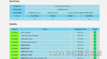

4)用例填写完成后,执行用例文件,如Json文件为task.json
hrun task.json

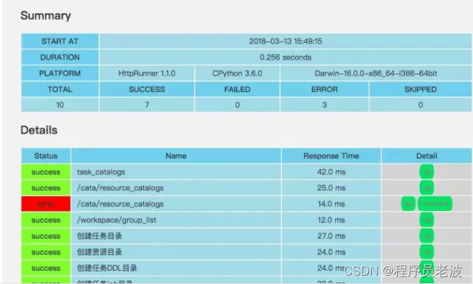

5)检察运行结果
  • 在此目次下会自动生成一个reports文件,进入该文件夹可看到生成带时间的html(执行一次就会生成一个Html文件)
打开此Html检察
全部通过
部分通过

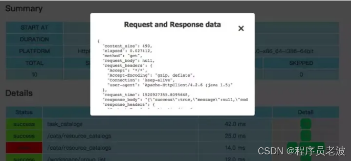

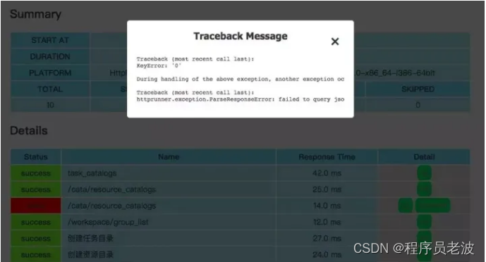

  • 点击Log,可检察具体请求信息和返复书息
点击trackback可检察定位错误信息
