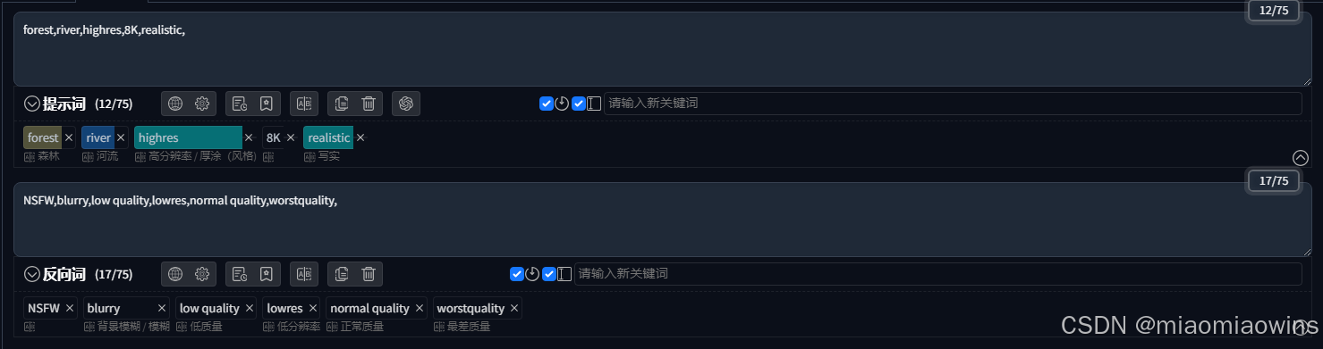

1. 涂鸦

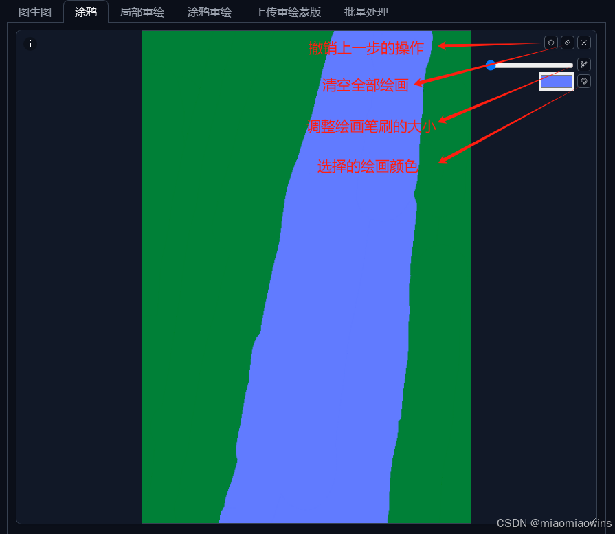

假如我们想要在空白的画板中使用我们天马行空的想象力,我们可以在涂鸦模块中上传一张白底图当做画板,再调整笔刷颜色和大小,随意的在画板中描述一下大概的形状,比方:丛林河流
然后我们在正向提示框中添加相关提示词:forest,river,highres,8K,realistic, 再加点高质量画面提示词,反向提示框中也可以加入对应的画面提示词。

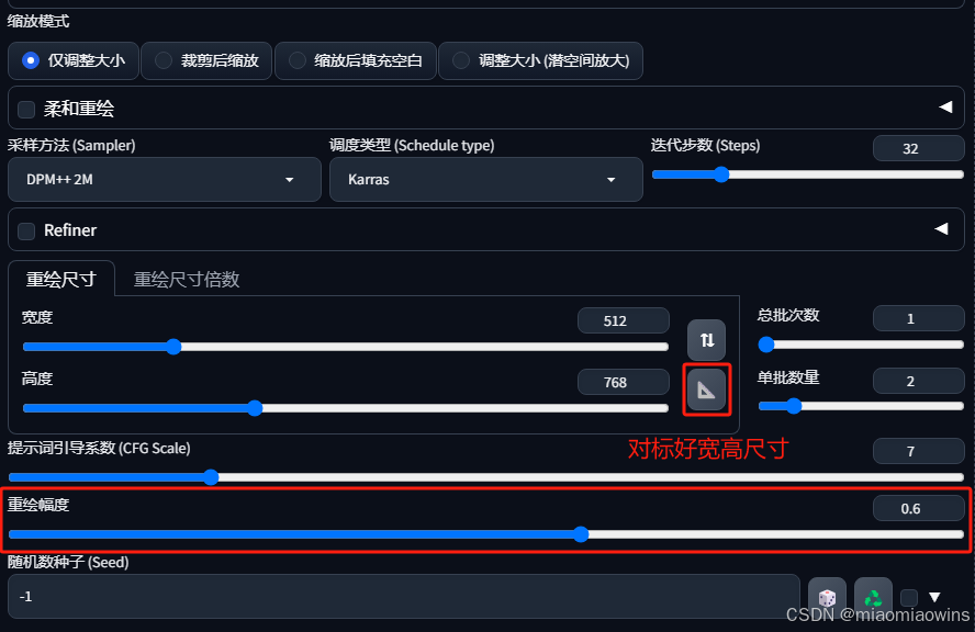

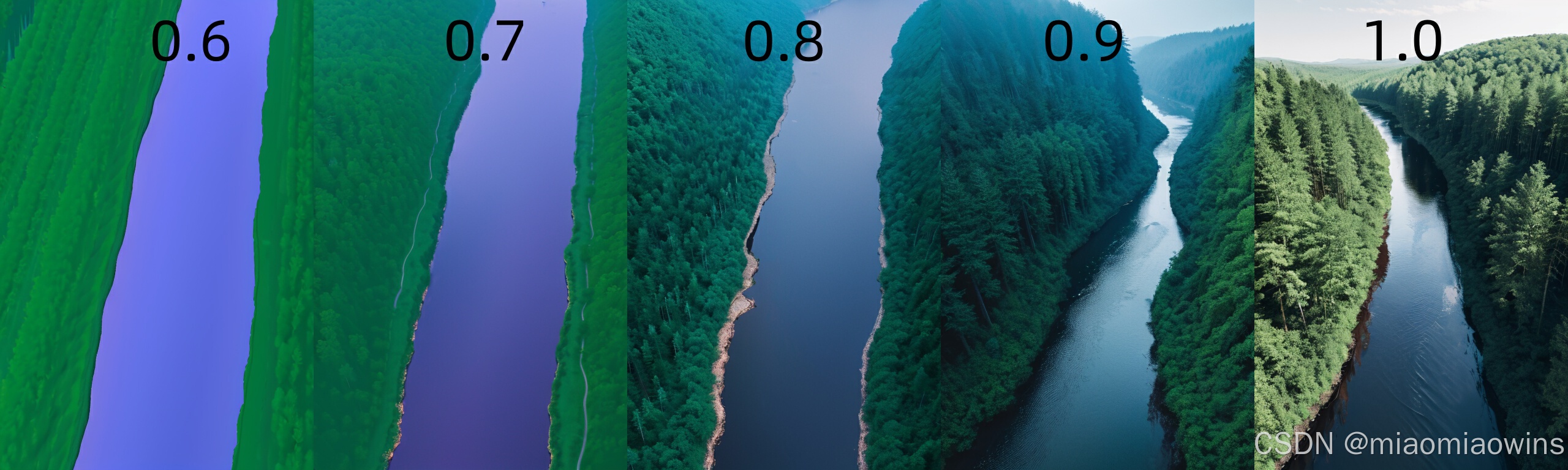

选择三角尺对标好图片宽高尺寸:512 x 768,重绘幅度我们选择0.6-1做个实行对比,然后通过抽卡方式获取最靠近我们想法的图片
从生成的图片中可以看到涂鸦的重绘幅度在0.7以下的画面效果并不抱负,在0.75-1画面效果得到写实的优化,但河流的形状也会随着重绘幅度的增大而变得与原图不一,我们可以多在0.8-0.85区间内通过抽卡方式获得比较完美的图片,后续搭配写实环境类Lora让画面得到进一步提升!

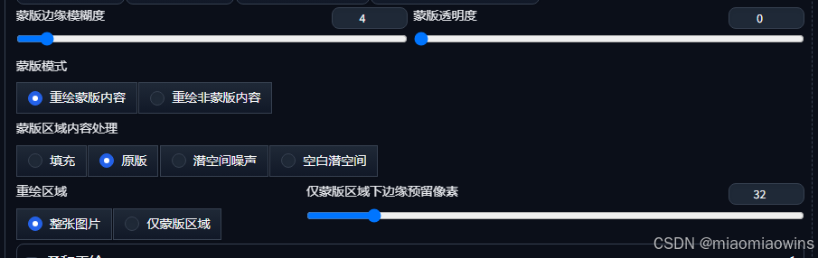

2. 涂鸦重绘
对比于涂鸦功能,涂鸦重绘有什么区别呢?涂鸦重绘功能则是在已有的图像根本上,根据用户提供的提示词对整个图像或指定蒙版地区进行重绘。适用于需要在已有图像根本上进行修改或生成新图像的场景,需要用户提供提示词,AI会根据提示词对整个图像或指定蒙版地区进行重绘,生成新的图像‌。下面我们先容涂鸦重绘的一些参数:
蒙版边缘模糊度
  • 这个参数是调整蒙版边缘的羽化水平,假如说生成图片后,看到蒙版地区边缘与原图有明显拼接感,可以调整蒙版边缘模糊度来让边缘过渡的更加天然
蒙版透明度
  • 这个参数是代表我们所绘制的蒙版地区内容,这个值越高代表所绘制的蒙版内容透明度越高,假如设置100则AI所绘制的蒙版内容为完全透明根本上看不到了,设置50则蒙版内容为半透明状态
蒙版模式
  • 重绘蒙版内容:重绘我们所涂抹地区的内容,其他内容保持稳固
  • 重绘非蒙版内容:除了所涂抹地区的内容,其他内容都需要发生改变
蒙版地区内容处理
  • 添补:表现在铺噪点的时候,略微参考原来图片的像素,生成的图片色调会跟原来的有一定关系,所以我们假如想要让图片发生比较大的改变,重绘幅度需要调整到0.8以上
  • 原图:在原图的根本上去铺噪点,当我们重绘幅度越小的时候,跟原图的相似度越高;当我们重绘幅度越大的时候,就跟原图的相似度越低
  • 潜空间噪声:将遮挡的地区内容全部去掉,重新在空白内容上铺噪点,代表我们一点也不参考原图,生成的图片与原图的相似度就很低了,需要把重绘幅度调高0.8以上,由于是按照空白来刻画的,重绘幅度偏低的话,内容会不公道
  • 空白潜空间:跟潜空间噪声的效果一样,但空白潜空间可能更注重于生成与原图风格更为同等的图像内容,尤其是在需要保持图像整体风格统一性的环境下,也是需要把重绘幅度调高0.8以上
重绘地区(重绘尺寸:512 x 512)
  • 整张图片:假如我们对于某块地区进行重绘,那么SD会根据重绘尺寸给整张图片分配像素,那么对于重绘地区分到的像素就会比较少,那么重绘地区所呈现的效果会比较模糊崩坏,假如选择高分辨率的尺寸的话,会解决这部分题目,但对于电脑的性能有很高要求;而且优点是对于重绘地区的融合度会比较高,符合整体图片的内容
  • 仅蒙版地区:假如我们对于某块地区进行重绘,那么SD会根据重绘尺寸给重绘地区分配全部的像素,所绘制的内容效果会比较清晰公道,但缺点就是跟整体图片的融合度不是很高,需要我们反复的抽卡
仅蒙版地区下边缘预留像素
  • 当该值为0:蒙版以外的任何内容,都不会影响重绘的效果
  • 当该值非0:生成图片时,需要考虑蒙版以外预留像素的内容,综合生成画面;当重绘地区选择「仅蒙版地区」时,蒙版地区下边缘预留像素的数值,需要根据蒙版附近的画面来设置一个适当的范围数值

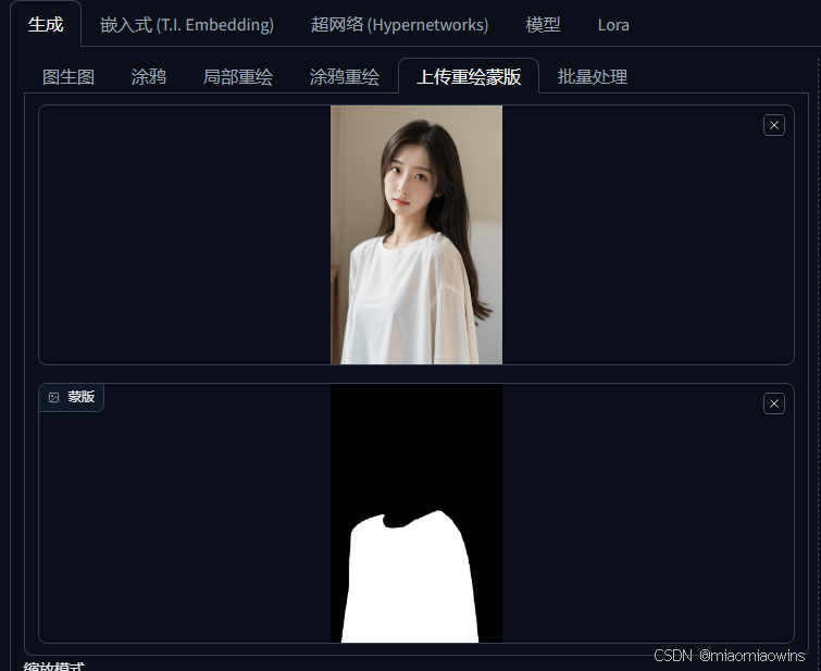

对于上传重绘蒙版这个功能也是图生图中使用率最高的,特殊对于电商行业来说,只需上传产品图制作产品蒙版,就可把产品生成不同的场景展示,或把产品生成穿在模特身上展示;对于已有的模特产品图,可更换模特姿势、脸部、服饰和背景等,这个功能所用的蒙版可用 PS 制作蒙版图或使用 Inpaint Anything 扩展插件 来AI识别并选中生成蒙版图。

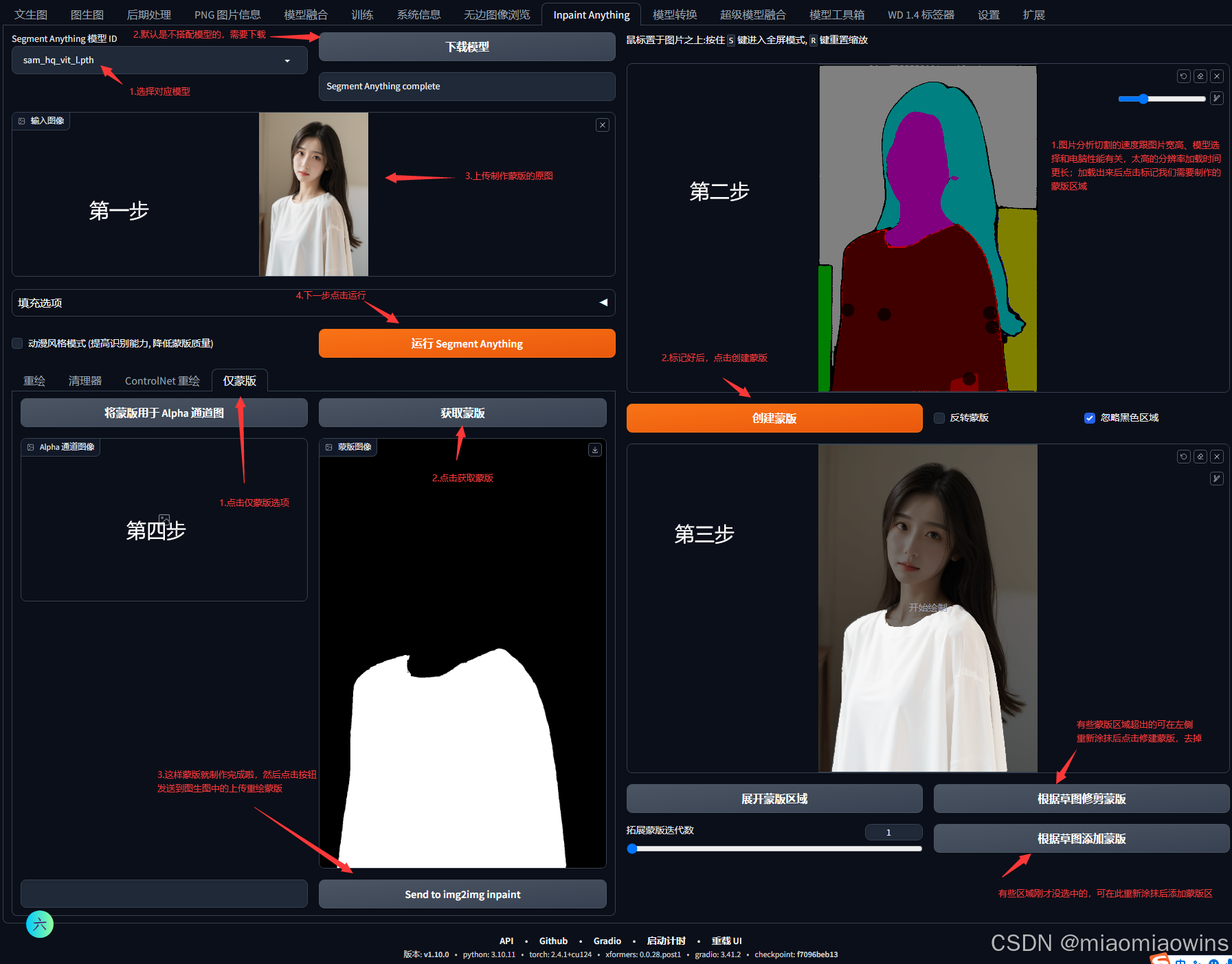

4-1. 安装 Inpaint Anything 扩展插件
Inpaint Anything 地点:https://github.com/Uminosachi/sd-webui-inpaint-anything.git
inpaint-anything模型sam_hq_h+l:inpaint-anything模型sam_hq_h+l
下一步可按照图示来完成蒙版图片的制作,关于图中所说的模型,由于扩展插件中不自带模型,而且下载模型是速率比较慢,建议直接去模型官网中去寻找对应的模型,然后本地下载后放入到Inpaint Anything的model目录中:项目存储盘:\sd-webui-aki-v4.9\extensions\sd-webui-inpaint-anything\models

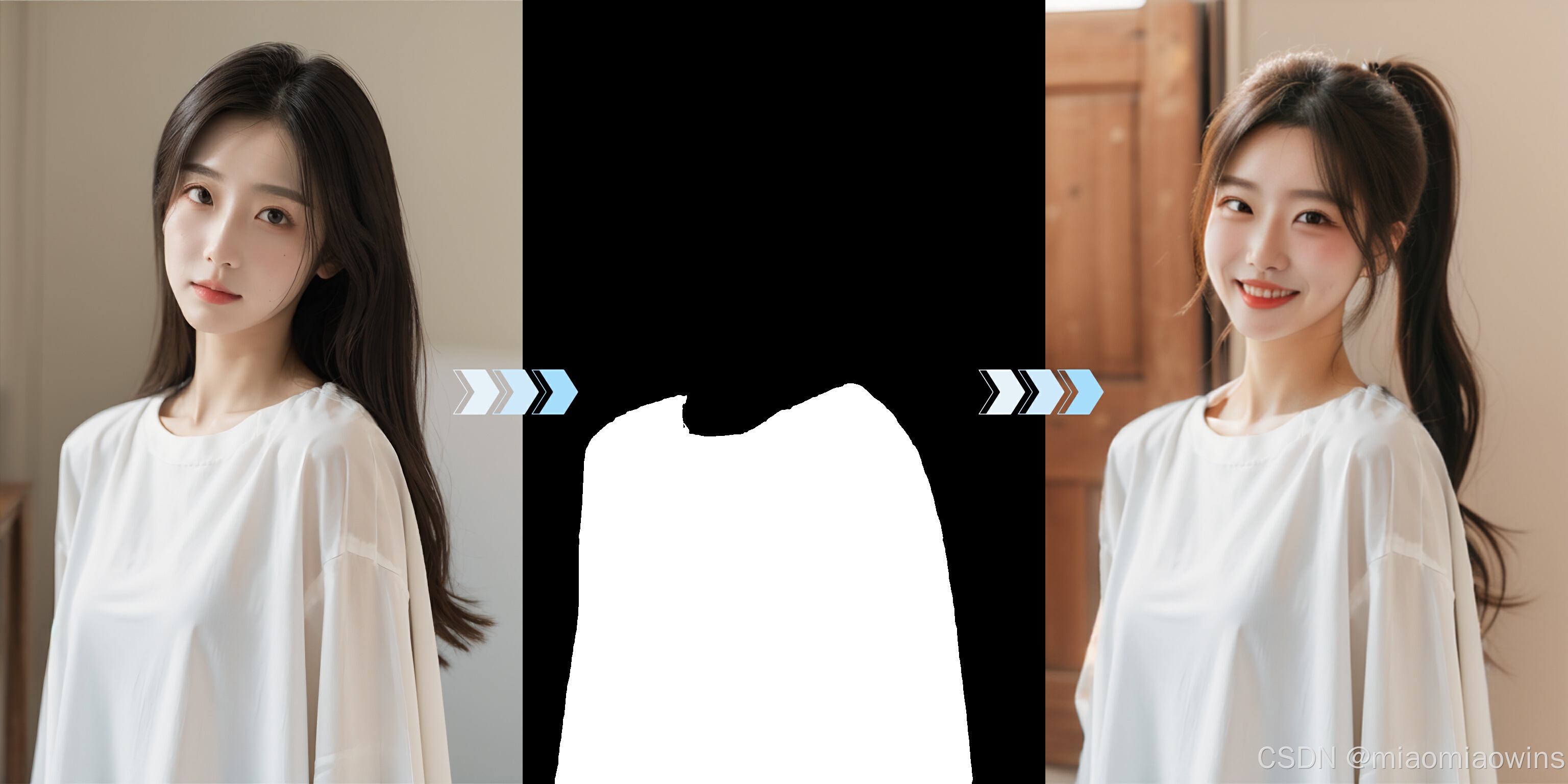

4-2. 更换模特人物和背景,保留衣服细节
正向提示词:1girl,smile,high ponytail,light_blush,
反向提示词:画面质量、人物肢体崩坏等提示词,这些本身加上去就可以
蒙版模式:重绘非蒙版内容
其他参数:默认或自行调节都可以
