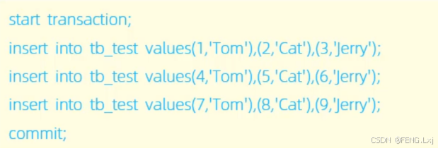

  • 插入数据
  • 批量插入:因为一条条插入时,每一条数据的插入都要与数据库建立毗连,而且关闭毗连
  • 手动提交事物:
默认是自动提交,每提交一次insert语句就会提交一次事物,造成事物的频繁提交和关闭

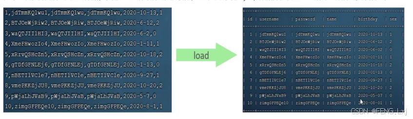

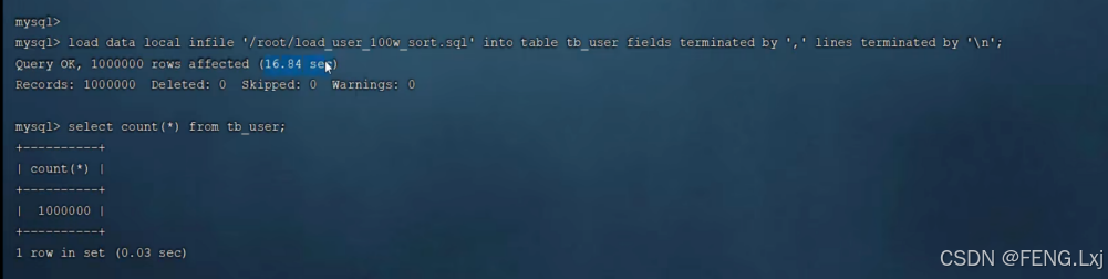

  • 大批量数据插入
假如一次性须要插入大批量数据,使用insert语句插入性能较低,此时可以使用MySQL数据库提供的load指令进行插入。操作如下·
  • 客户端毗连服务端时,加上参数 --local-infile
   mysql  --local-infile  -u  root  -p
  • 设置全局参数 local_infile为1,开启从本地加载文件导入数据的开关
set global local_infile = 1;
  • 实行local指令,将准备好的数据加载到表结构中
local data local infile ‘/xx/yy/sql.log’ into table 表名 fields terminated by ‘,’ lines terminated  by ‘\n’;

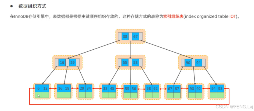

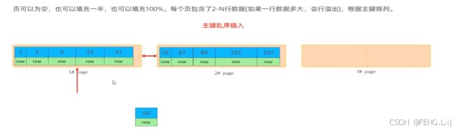

  • 主键优化
页可以为空,也可以填充一半,也可以填充100%。每个页包罗了2-N行数据(假如一行数据多大,会行溢出),根据主键排列。
主键次序插入时,当第一个page写满后,再去申请第二个page
页和页之间须要维护一个双向指针
乱序插入时:可能发生页分裂
最后变成:
页归并:
当删除一行纪录时,实际上纪录并没有被物理删除,只是纪录被标记(flaged)为删除而且它的空间允许被其他纪录声明使用,当页中删除的纪录达到 MERGE_THRESHOLD(默以为页的50%),InnoDB会开始探求最靠近的页(前或后)看看是否可以将两个页归并以优化空间使用。
归并后:

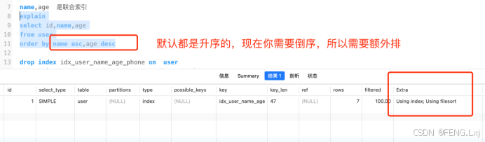

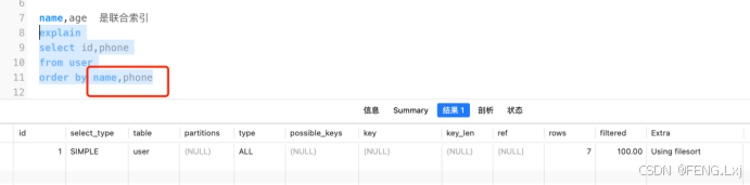

  • order by优化

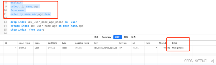

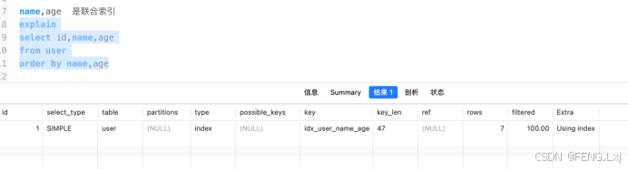

  • Using filesort;通过表的索引或全表扫猫,读取满意条件的教据行,然后在排序缓冲区sort bufter中完成排序操作,全部不是通过索引直接返回排序结果的排序都叫 FileSort排序。
  • Using index:通过有序索引次序扫描直接返回有序数据,这种情况即为using index,不须要额外排序,操作服从高
排序字段加上索引

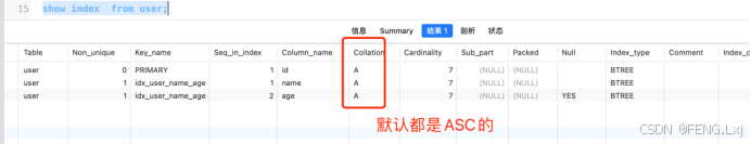

两个排序字段,一正一倒呢?
以是我们优化 时就是尽可能将using filesort给优化点
可以通过创建索引来办理
优化后的结果为:
排序字段不加索引:
总结:

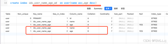

  • 根据排序字段建立合适的索引,多字段排序时,也遵循最左前缀法则。
  • 尽量使用覆盖索引
  • 多字段排序,一个升序一个降序,此时须要注意联合索引在创建时的规则 (ASC/DESC)

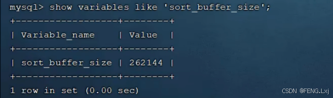

  • 假如不可避免的出现filesort,大数据量排序时,可以适当增大排序缓冲区大小,sort buffer_size(默认256k)。

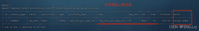

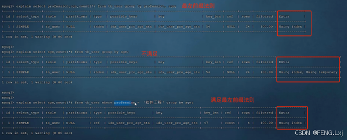

4、group by优化
主要是针对索引进行优化。验证下加索引与不加索引时 分组的服从
加上索引后,服从会得到提升
关于索引的使用

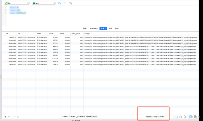

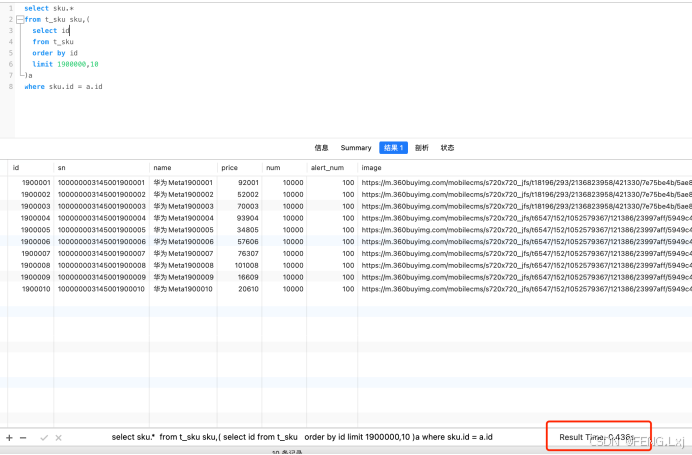

5、limit优化
须要时间较久,假如有1000万条数据,时间大概会在10s级别
可以通过覆盖索引+子查询的方式优化

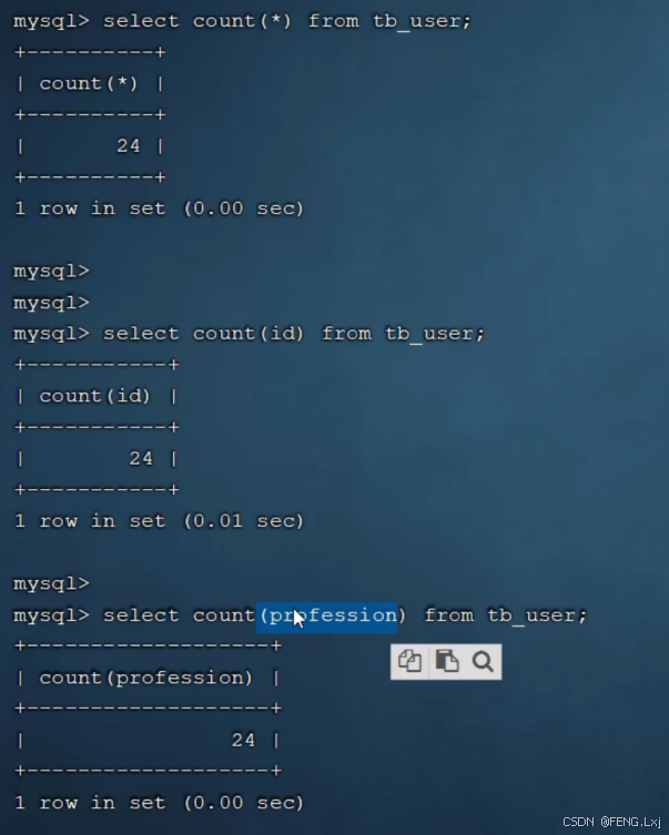

6、count优化
count的用法:
用法截图如下:
服从:

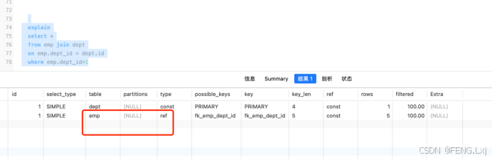

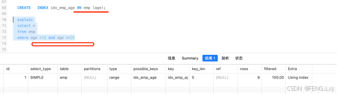

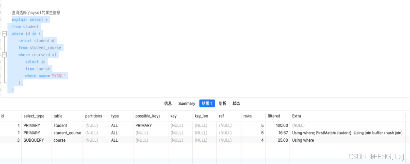

2.。怎样查看sql实行情况呢(哪个关键字),说说你对这个关键字的认识
explain实行操持 通过explain我们可以模拟一个优化器对sql语句进行优化,进而提升查询服从,以下是explain查询结果中的几个重要字段

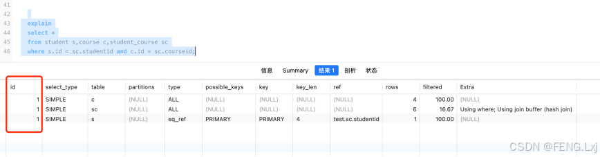

  •  id:
select查询的序列号表示查询中实行select子句大概是操作表的次序(id相同实行次序从上到下ID不同值越大越先实行)
多表查询展示id值相同:
多表查询展示id值不同:此时先实行id大的
  •  select_type
表示select的类型,常见的取值有simple(简单表、即不使用表链接或子查询)、primary(主查询,即外层的查询)、union(union中的第二个大概背面查询语句)、subquery(包罗了子查询)等

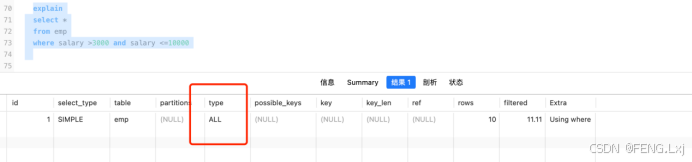

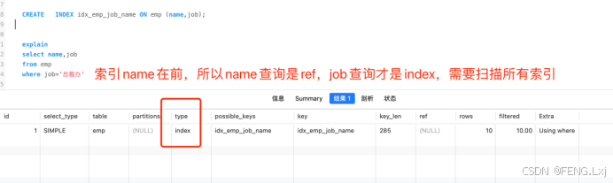

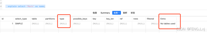

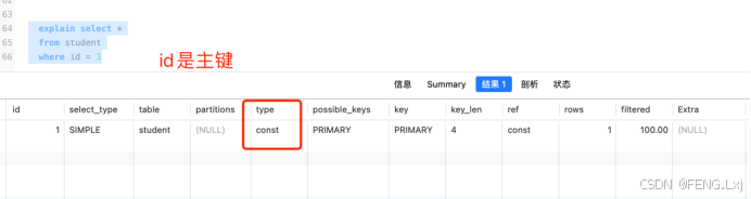

  • type
表示毗连类型,性能由好到差的毗连类型为null、system、const、eq_ref、ref、range、index、all
null:一样寻常的业务开发不会优化到null,因为不访问任何表的时间才是null
system:一样寻常是访问系统表时才可能会是system
const:根据主键大概唯一性索引进行访问一样寻常会是const
ref:假如我们使用非唯一性索引查询时会出现
range: 对普通索引字段范围查找
index:
当查询可以大概仅通过扫描索引来满意而无需访问实际的数据行时,毗连类型可能会是index
all:性能最低,须要全表扫描,查询的字段一样寻常黑白索引字段
4) possible_key:
在这张表中可能用到的索引,一个或多个
5) key
实际使用的索引,没有则为null

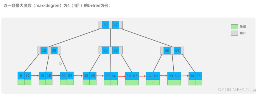

5.innodb引擎底层结构是什么,为什么不用B树呢
B+树
B+
和B树相似,但是全部的数据都会出现在叶子节点,而不是每个节点都会挂载真实数据,且最后的叶子节点形成了一个单向链表,方便范围查找,叶子节点是用来存放数据的,非也字节点起到索引的作用
为什么不接纳B树?(面试题
数据保存:对于B tree,无论是叶子节点照旧非叶子节点,都会保存数据,这样导致一页中存储的键值减少,指针跟着减少,要同样保存大量数据,只能增长树的高度,导致性能降低
查询服从稳定B+树每次查询数据都是遍历到叶子节点,很稳定,而B树则不一定遍历到哪一层
范围查找上:B+树找到最小值后,根据叶子节点形成的链表结构就可以找到最大值,B树还得须要二分查找才可以找到最大值

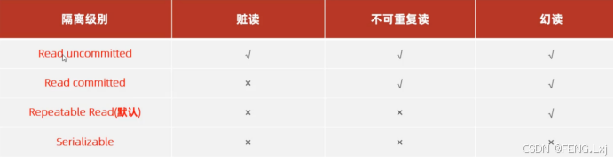

事物隔离级别

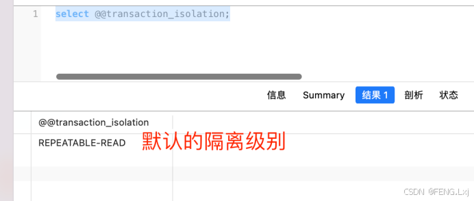

查看事物的隔离级别
select @@transaction_isolation;
设置事物的隔离级别
set  [global | session] transaction isolation level  级别
演示题目

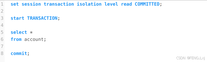

读已提交-不可重复读
set session transaction isolation level read COMMITTED;
办理脏读题目,会有不可重复读题目
事物1
事物2
事物1先开始查询一遍数据,
事物2插入了一条数据并提交
事物1在查询一边数据,发现此时读的数据和之前读的不一样了,就验证了不可重复读题目

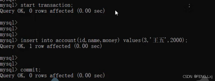

可重复读-幻读
办理了不可重复读的题目,但是办理不了幻读题目
一个事物A里面读到的东西是一样的,不管中心其他事物有没有修改数据并提交,当事物A提交后在查询才能查到最新的数据

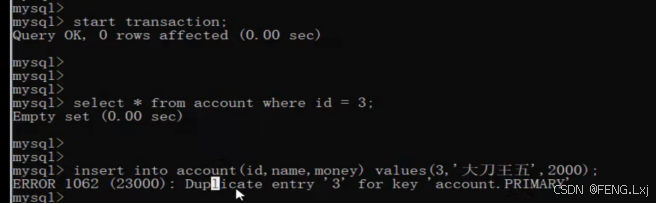

幻读-演示:
事物1;
查询时没有某条数据,但是插入时就报错,说主键冲突,像tm幻觉一样
事物二:插入一条数据
不可重复读侧重于修改
幻读侧重于插入
串行化办理幻读的题目,因为串行化同一时间只支持一个事物在操作,其他事物处于阻塞状态, 最安全,但是服从最低
