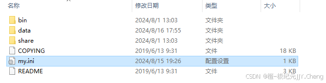

my.cnf 或my.ini在什么位置
我是在根目录下,我的系统是windows10;
截图如下:
my.ini内容如下

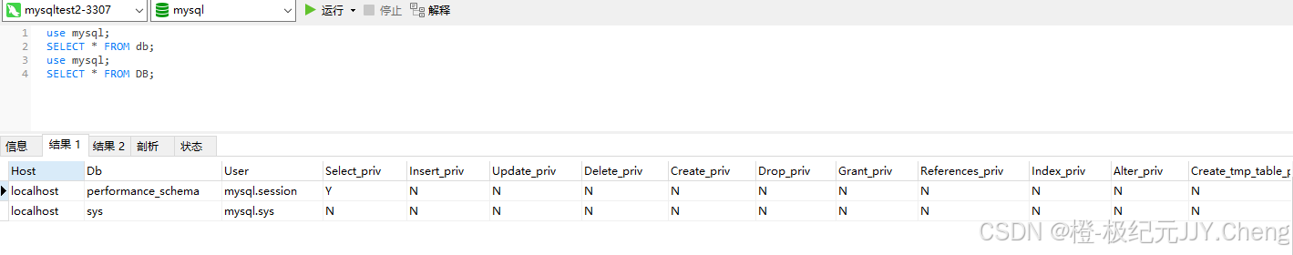

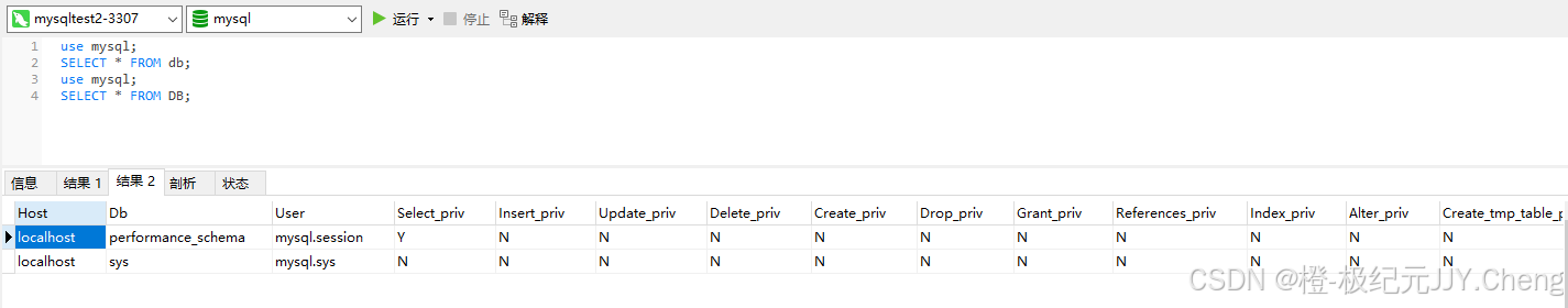

执行查询数据库表的命令-进行验证:
  1. use mysql;
  2. SELECT * FROM db;
  3. use mysql;
  4. SELECT * FROM DB;
这里查是数据库默认表,
直接sql后,假如可以正常显示表数据,则为正常;
截图如下:
