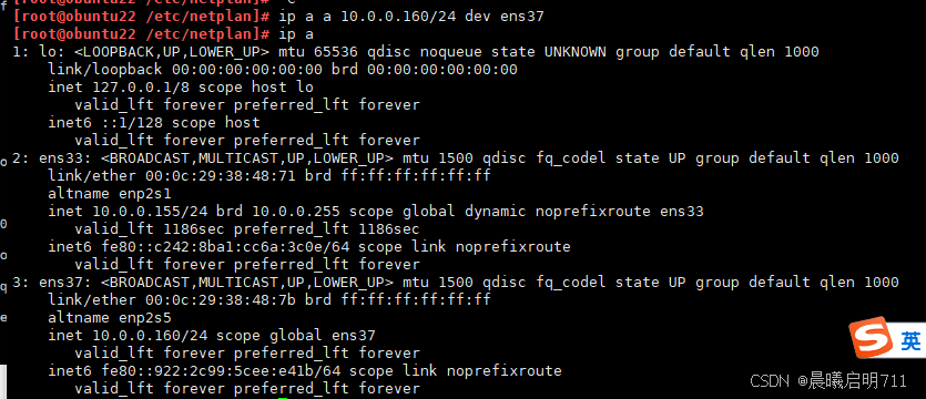

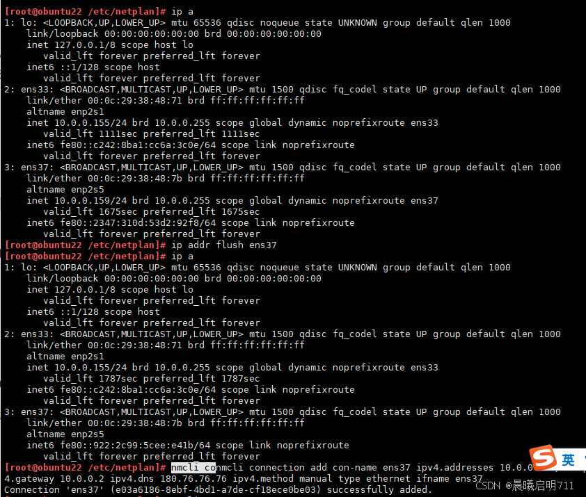

清空ens33的ip配置,重新添加ip永久配置
  1. ip a                #查看主机网络信息
  2. ip addr flush ens37 #清空ens37网络配置
  3. nmcli conmcli connection add con-name ens37 ipv4.addresses 10.0.0.159/24 ipv4.gateway 10.0.0.2 ipv4.dns 180.76.76.76 ipv4.method manual type ethernet ifname ens37  #添加ens256网络配置信息
  4. ip a a 10.0.0.160/24 dev ens37     #添加ens37临时网络ip

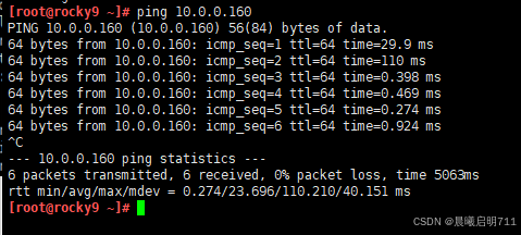

测试网络连通性
  1. ping 10.0.0.160     #测试网络连通性

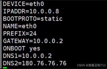

2. 解析/etc/sysconfig/network-scripts/ifcfg-eth0配置格式。
 网卡eth0相干配置说明
设置  说明
TYPE
接口类型;常见有的 Ethernet, Bridge
NAME
此配置文件应用到的设备
DEVICE
设备名
HWADDR
对应的设备的 MAC 地点
UUID
设备的惟一标识
BOOTPROTO
激活此设备时使用的地点配置协议,常用的 dhcp, static, none, bootp
IPADDR
指明 IP 地点
NETMASK
子网掩码 , 如 :255.255.255.0
PREFIX
网络 ID 的位数 , 如 :24
GATEWAY
默认网关
DNS1
第一个 DNS 服务器地点
DNS2
第二个 DNS 服务器地点
DOMAIN
主机不完整时,主动搜刮的域名后缀
ONBOOT
在体系引导时是否激活此设备
USERCTL
普通用户是否可控制此设备
PEERDNS
如果 BOOTPROTO 的值为 “dhcp” , YES 将允许 dhcp server 分配的 dns 服务
器信息直接覆盖至 /etc/resolv.conf 文件, NO 不允许修改 resolv.conf
NM_CONTROLLED
NM 是 NetworkManager 的简写,此网卡是否担当 NM 控制

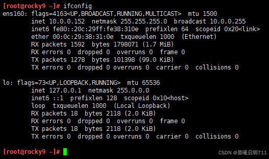

4. 通过ifconfig命令效果找到ip地点.

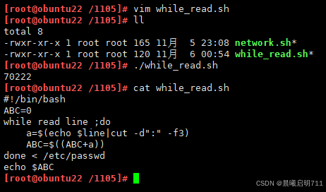

6. 使用while read line和/etc/passwd,计算用户id总和。
  1. #!/bin/bash
  2. ABC=0
  3. while read line ;do
  4.     a=$(echo $line|cut -d":" -f3)
  5.     ABC=$((ABC+a))
  6. done < /etc/passwd
  7. echo $ABC

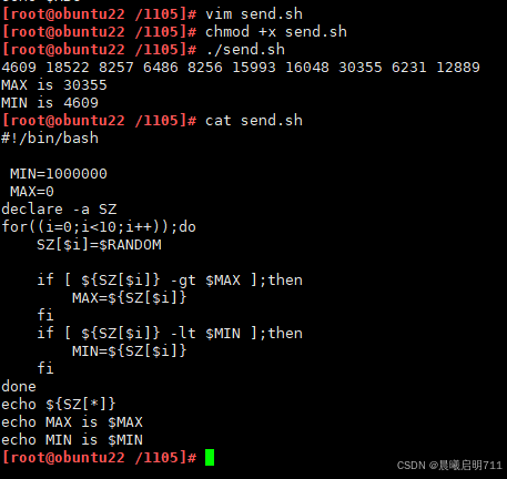

    8. 求10个随机数的最大值与最小值。
    1. #!/bin/bash
    2. MIN=1000000
    3. MAX=0
    4. declare -a SZ
    5. for((i=0;i<10;i++));do
    6.     SZ[$i]=$RANDOM
    7.     if [ ${SZ[$i]} -gt $MAX ];then
    8.         MAX=${SZ[$i]}
    9.     fi
    10.     if [ ${SZ[$i]} -lt $MIN ];then
    11.         MIN=${SZ[$i]}
    12.     fi
    13. done
    14. echo ${SZ[*]}
    15. echo MAX is $MAX
    16. echo MIN is $MIN

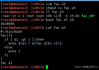

    9. 使用递归调用,完成阶乘算法实现。
    1. #!/bin/bash
    2. fac(){
    3.   if [ $1 -gt 1 ];then
    4.     echo $[$1 * $(fac $[$1-1])]
    5.   else
    6.     echo 1
    7.   fi
    8. }
    9. fac $1

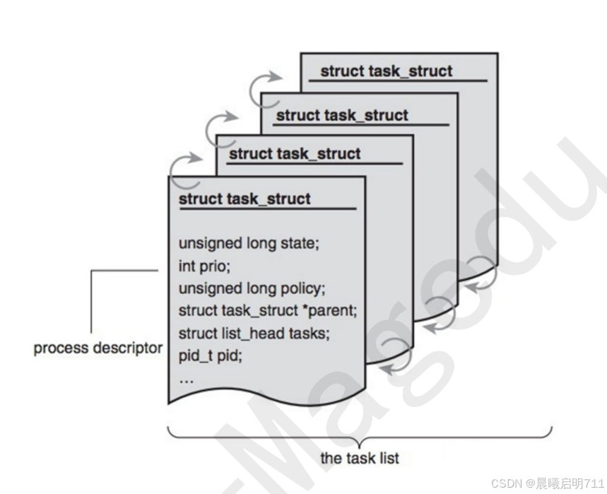

    10. 解析进程和线程的区别? 解析进程的结构。
    进程和线程的区别
    界说和资源分配
    进程:进程是资源分配的基本单元,它拥有独立的内存空间、文件描述符等体系资源。当一个程序被启动时,操作体系会为它创建一个进程,这个进程包含了程序运行所需的各种资源,如代码段、数据段、堆和栈等。比方,当打开一个文本编辑器应用程序,操作体系会为这个文本编辑器分配独立的内存地区用于存储程序代码、打开文件的信息以及用户输入的文本等内容,这就是一个进程。
    线程:线程是进程内的实行单元,是 CPU 调理的基本单元。一个进程可以包含多个线程,这些线程共享进程的资源,如内存空间、文件描述符等。比方,在一个多线程的文本编辑器中,一个线程大概负责接收用户的键盘输入,另一个线程大概负责将用户输入的内容实时保存到文件中,它们共享文本编辑器进程所分配的内存和文件资源。
    调理和并发实行
    进程:不同进程之间是相互独立的,操作体系通过进程调理器来分配 CPU 时间片给各个进程,使得多个进程可以并发实行。进程切换时,需要切换内存空间等大量的上下文信息,开销较大。比方,当从一个文字处理进程切换到一个音乐播放进程时,操作体系需要保存文字处理进程的全部状态(包括内存中的数据、程序计数器等),然后加载音乐播放进程的状态,这个过程比较复杂,会消耗较多的时间和体系资源。
    线程:线程之间的切换相对进程切换来说开销较小,由于线程共享进程的大部分资源,只需要切换少量的线程私有数据(如程序计数器、寄存器等)。在多线程环境下,多个线程可以在同一个进程中并发实行,提高程序的实行效率。比方,在一个网络服务器进程中,多个线程可以同时处理不同客户端的哀求,每个线程在处理哀求时可以快速切换,而不需要像进程那样进行大量的资源切换。
    独立性和稳定性
    进程:一个进程的崩溃通常不会影响其他进程的正常运行。由于每个进程都有本身独立的资源,就像一个个独立的 “小王国”。比方,如果一个游戏进程崩溃了,一样平常不会导致正在运行的浏览器进程出现标题。
    线程:一个线程的崩溃大概会导致整个进程崩溃,由于线程共享进程的资源和地点空间。比方,在一个多线程的数据库应用程序中,如果一个负责数据写入的线程出现严峻错误导致崩溃,大概会影响到整个数据库进程,导致其他线程无法正常工作,甚至整个应用程序崩溃。
    进程的结构
    程序代码段(Text Segment)
    界说:这是进程中存放可实行程序机器指令的部分。它是只读的,多个进程可以共享同一段程序代码。比方,在一个体系中有多个文本编辑器进程同时运行,它们都共享同一份文本编辑器的程序代码,这可以有效地节省内存空间。
    作用:提供了进程实行的基本逻辑和操作指令,当进程被调理实行时,CPU 按照代码段中的指令顺序进行操作,从而实现进程的功能
    数据段(Data Segment)
    界说:用于存储进程运行过程中使用的全局变量和静态变量。它分为初始化数据段和未初始化数据段。初始化数据段包含了在程序开始实行时就被赋予初始值的变量,而未初始化数据段则是在程序运行时才被分配内存空间,并且在初始时其值是未界说的。比如,一个程序中界说的全局数组在初始化后存储在初始化数据段,而未初始化的全局变量则位于未初始化数据段。
    作用:为进程的运行提供数据支持,使得进程可以或许根据不同的数据状态实行相应的操作。数据段中的变量可以在进程的整个生命周期内被访问和修改。
    堆(Heap)
    界说:这是进程中用于动态分配内存的地区。程序可以在运行过程中通过体系调用(如malloc函数等)在堆上申请任意巨细的内存块,并且这些内存块的生存期由程序员手动控制,即需要手动释放(如使用free函数)。比方,在一个 C 语言程序中,当需要存储一个巨细不确定的动态数组时,可以在堆上分配内存。
    作用:支持进程在运行过程中根据实际需求机动地分配和管理内存,以适应各种复杂的数据结构和动态内存使用场景,如链表、树等数据结构的动态创建和销毁。
    栈(Stack)
    界说:是一种后进先出(LIFO)的数据结构。它用于存储函数调用时的局部变量、函数参数、返回地点等信息。每当一个函数被调用时,体系会在栈上为这个函数分配一个栈帧,栈帧中包含了该函数的局部变量和调用其他函数的参数等。当函数返回时,对应的栈帧会被销毁。比方,在一个递归函数调用中,每次递归调用都会在栈上创建一个新的栈帧,直到到达递归终止条件,然后按照后进先出的原则依次销毁栈帧。
    作用:实现函数的调用和返回机制,以及局部变量的存储和管理。同时,栈的巨细在进程创建时通常是固定的,这有助于体系对进程的内存使用进行一定的控制。
    进程控制块(PCB - Process Control Block)
    界说:这是操作体系用于管理进程的焦点数据结构。它包含了进程的各种紧张信息,如进程标识符(PID)、进程状态(停当、运行、阻塞等)、程序计数器(PC,指向当前实行指令的地点)、CPU 寄存器的值(当进程被切换时,这些寄存器的值需要保存,以便下次规复实行)、进程优先级等。比方,在一个多使命操作体系中,当一个进程从运行状态切换到阻塞状态时,操作体系会把该进程的当前状态(如阻塞缘故原由)、CPU 寄存器的值等信息保存到 PCB 中。
    作用:PCB 是操作体系感知进程存在的依据,操作体系通过对 PCB 的操作来实现对进程的调理、切换、资源分配等管理功能。它就像是进程在操作体系中的 “身份证”,记录了进程的全部关键信息。

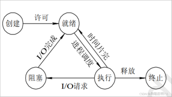

    进程的基本状态:
    创建状态:进程在创建时需要申请一个空白PCB(process control block进程控制块),向其中填写
    控制和管理进程的信息,完成资源分配。如果创建工作无法完成,比如资源无法满足,就无法被调
    度运行,把此时进程所处状态称为创建状态。
    停当状态:进程已准备好,已分配到所需资源,只要分配到CPU就可以或许立刻运行。
    实行状态:进程处于停当状态被调理后,进程进入实行状态。
    阻塞状态:正在实行的进程由于某些事件(I/O哀求,申请缓存区失败)而暂时无法运行,进程受
    到阻塞。在满足哀求时进入停当状态期待体系调用。
    终止状态:进程结束,或出现错误,或被体系终止,进入终止状态。无法再实行。
    状态之间转换六种环境:
    运行——>停当:1,主要是进程占用CPU的时间过长,而体系分配给该进程占用CPU的时间是有限的;2,在采用争先式优先级调理算法的体系中,当有更高优先级的进程要运行时,该进程就被迫让出CPU,该进程便由实行状态变化为停当状态。
    停当——>运行:运行的进程的时间片用完,调理就转到停当队列中选择合适的进程分配CPU。
    运行——>阻塞:正在实行的进程因发生某期待事件而无法实行,则进程由实行状态变为阻塞状态,如发生了I/O哀求。
    阻塞——>停当:进程所期待的事件已经发生,就进入停当队列。
    以下两种状态是不大概发生的:
    阻塞——>运行:纵然给阻塞进程分配CPU,也无法实行,操作体系在进行调理时不会从阻塞队列进行挑选,而是从停当队列中选取。
    停当——>阻塞:停当态根本就没有实行,谈不上进入阻塞态。

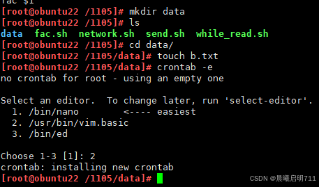

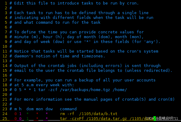

    14. 实现定时使命,逐日凌晨1点,删除指定文件(本身创建即可)
    15. 实现定时使命每月月初对指定文件进行压缩(本身创建文件)
