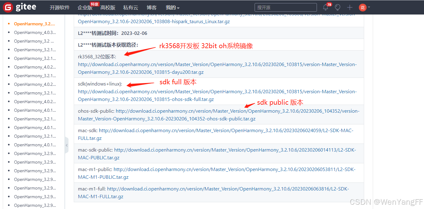

1.下载SDK
从 openHarmony SDK 官方发布渠道下载SDK
链接:https://gitee.com/openharmony-sig/oh-inner-release-management/blob/master/Release-Testing-Version.md
说明:可以同时下载对应的系统镜像(这里提供的是 32bit OHOS 镜像下载),背面依次为 Windows/Linux 情况下的 SDK,SDK 分为两个版本 full 版本和 public 版本。这两个版本的 SDK 中关于 c/c++ 编译的部分是类似的,因此我们下载那个都一样( full 版本的 SDK 在 ets 层提供了更多的 API )。再背面是 mac 情况的OHOS SDK 。根据本身情况自行下载对应版本的 SDK 。

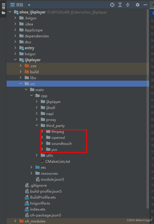

4.拷贝库文件
1. 把编译生成的ffmpeg文件夹拷贝到ijkplayer/src/main/cpp/third_party/ffmpeg下
2. 把编译生成的openssl、soundtouch、yuv的文件夹,拷贝到工程的ijkplayer/src/main/cpp/third_party下
3. 如下图所示:
5.编译ijkplayer
