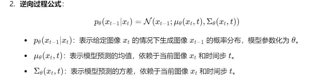

逆向去噪过程
逆向过程是天生数据的关键,它从完全的噪声图像开始,逐步去除噪声,以恢复真实的高质量数据。模型在每一步猜测并去除噪声,逐渐重建出与训练数据相似的图像。这一步调雷同于学习一个去噪自编码器,通过模型学习每一步去噪操作,逆转噪声的扩散过程,最终天生雷同原始分布的数据。
此中,模型须要学习参数化的 μθ和 Σθ,即怎样从噪声数据逐渐还原出清晰的图像。现实上就是盘算方差和均值。

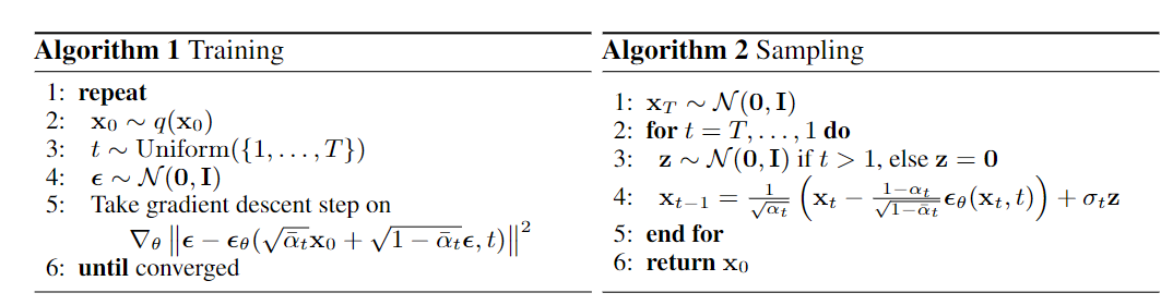

丧失函数
通常使用均方偏差(MSE)作为丧失函数,具体形式如下:
这里,ϵ是添加的真实噪声,而 ϵθ是模型输出的噪声猜测。通过最小化该丧失,模型能够逐步学会怎样从噪声中恢复原始图像。

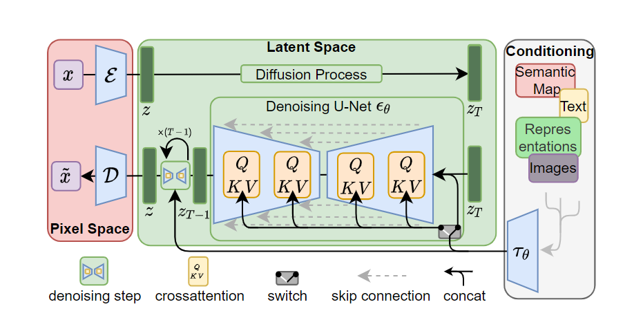

模型架构图
从图中可以看出,左边粉色的框中是
U-Net 编码器-解码器结构
,中间绿色框为
噪声注入与去噪过程
,右边为
天生辅助信息的模块
(本文使用CLIP),下面将分别解释各个结构的作用与细节。
U-Net 编码器-解码器结构
上图中左边粉色的框中是
U-Net 编码器-解码器结构
编码器
:U-Net 结构的一部分,用于提取图像中的特征。编码器逐步将图像中的信息压缩成低维表示,并捕获多标准特征,这对于天生过程中的逐步去噪至关紧张。
解码器
:U-Net 结构的另一部分,逐步还原图像。解码器通过多次跳跃毗连(skip connections)从编码器中获取不同层级的特征,并将噪声图像逐渐恢复为高质量图像。
噪声注入与去噪过程
中间绿色框为
噪声注入与去噪过程:
正向扩散
过程中,Stable Diffusion 将随机噪声逐渐添加到图像中,直到图像变成完全的噪声。
逆向扩散
过程通过逐步去除噪声来重建图像,
Stable Diffusion
使用
U-Net
结构和条件信息来猜测并执行去噪。与传统扩散模型不同,Stable Diffusion 在逆向去噪过程中引入了辅助信息(如文本或其他条件),使得去噪过程不光依靠于噪声,还能够根据条件输入天生目标效果。具体来说,
U-Net
的每一层都应用了留意力机制,允许模型更加有效地捕获长距离依靠关系。在这个过程中,U-Net 使用图像本身天生查询(q),而使用辅助信息天生键(k)和值(v)。通过盘算 q 和 k之间的相似性,模型能够动态地加权和选择与当前特征相对应的值(v),从而实现对特征的天生和优化。这种机制加强了模型在天生图像时的表达能力,使其能更好地符合输入的条件。
天生辅助信息的模块
论文中使用文本数据作为辅助数据举行辅助,那么就使用到将文本翻译成图像特征的模型。
CLIP 是一个能够将图像和文本映射到相同特征空间中的模型。在 Stable Diffusion 中,CLIP 主要用于提供文本引导,即根据输入的文本形貌来天生符合语义的图像。CLIP 提供的文本和图像特征嵌入被整合到扩散模型的逆向去噪过程中,以确保天生的图像与输入文本形貌相符。

尽管我们引入了辅助信息,逆向去噪的推理逻辑仍旧保持不变,因为模型的目标仍旧是最小化与真实数据分布的距离。丧失函数的形式可以写作:
这里 ϵθ 是模型猜测的噪声,依然使用均方偏差(MSE)来盘算模型输出与真实噪声之间的差别。
