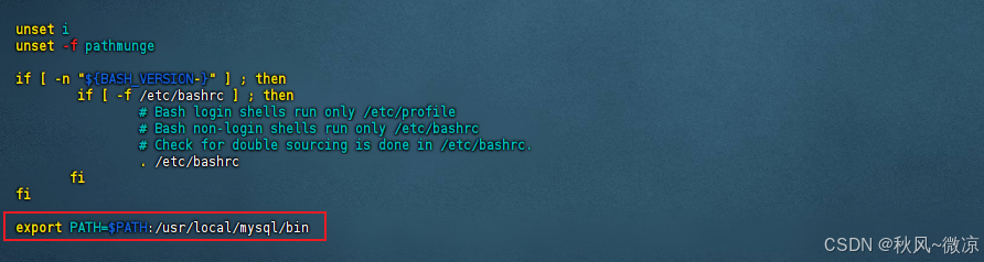

  5,假如以前设置了mysql的环境变量需要删除环境变量
   vim /etc/profile
  # 删除环境变量后,刷新环境
  source /etc/profile

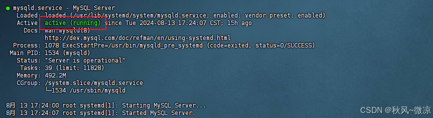

  4,启动mysql
   systemctl start mysqld
  # 检察mysql服务状态
systemctl status mysqld

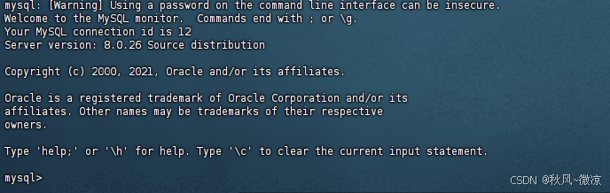

6,登录mysql
   # 回车后粘贴密码,再回车进入mysql
  mysql -uroot -p

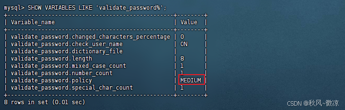

  8,修改密码策略,假如觉得密码太复杂可以修改策略
检察策略
   SHOW VARIABLES LIKE 'validate_password%';
   validate_password.policy:密码策略,默以为MEDIUM。
其他策略:
LOW:只验证长度;
MEDIUM:验证长度、数字、大小写、特殊字符;默认值。
STRONG:验证长度、数字、大小写、特殊字符、字典文件;

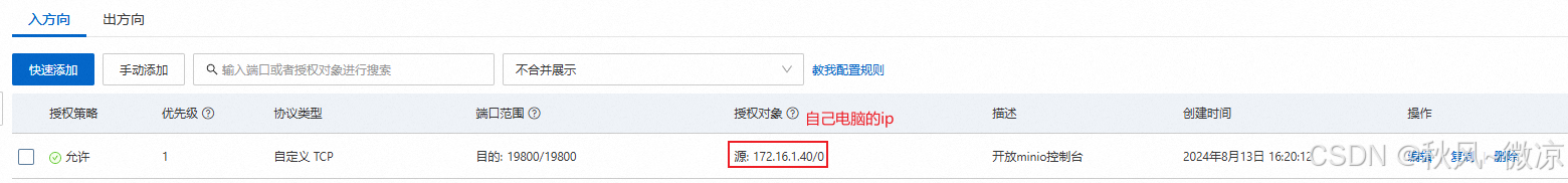

假如是云服务器,需要在安全组中添加规则开放端口
至此mysql已安装完成啦,可以利用远程工具连接测试了。
