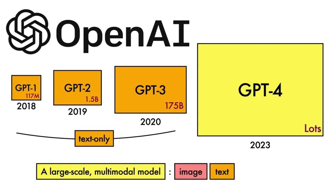

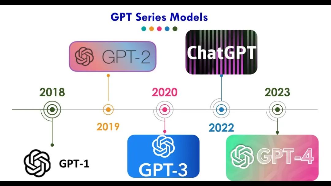

GPT的版本迭代:OpenAI GPT模型自发布以来,已履历了多个版本的迭代升级,每个版本都在前一版本的底子上举行了改进和优化。
GPT的版本迭代
  • GPT-1:这是GPT系列的第一个版本,发布于2018年。GPT-1具有1.17亿个参数,利用Transformer的Decoder布局作为底子,并采用了预练习的语言模型。它在多项天然语言处置惩罚使命上取得了很好的表现,如文本生成、呆板翻译和阅读明白等。
  • GPT-2:GPT-2是GPT系列的第二个版本,发布于2019年。相比于GPT-1,GPT-2在模型规模和预练习数据上都有了明显的提拔。GPT-2的参数数量增加到了15亿,并利用了更多的预练习数据。这些改进使得GPT-2在生成使命上表现出了更强的创造力和语言明白本领,能够生成更长、更连贯的文本。
  • GPT-3:GPT-3是GPT系列的第三个版本,发布于2020年。GPT-3具有惊人的1750亿个参数。这一巨大的模型规模使得GPT-3能够处置惩罚更加复杂和多样的天然语言处置惩罚使命,包括文本生成、翻译、问答和文天职类等。GPT-3在预练习过程中利用了大量的互联网文本数据,进一步提拔了其性能和泛化本领。
  • GPT-4:GPT-4是GPT系列的第四个版本,发布于2023年3月。GPT-4是一款具有广泛应用的大型、多模态模型。与之前的版本不同,GPT-4是第一个能够同时接收文本和图像的多模态模型。它不仅可以接收文本输入,还能接收图像输入,并生成相应的文本输出。GPT-4在各种专业和学术基准测试中表现精彩,表现出其强大的天然语言处置惩罚本领和多模态明白本领。
GPT的版本迭代

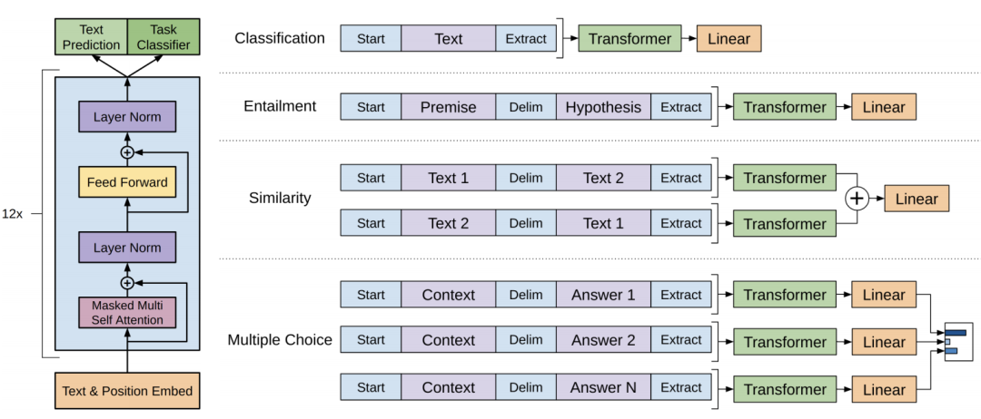

GPT2的架构:GPT-3及以后的版本接纳了闭源的策略,模型的具体实现细节、练习数据、超参数配置等关键信息并未对外公开。

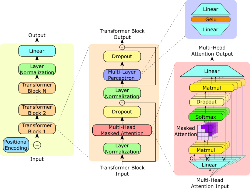

GPT-2的架构主要基于Transformer的解码器(Decoder)部分,并通过堆叠多个Decoder层、引入自注意力机制和位置编码、利用残差连接和层归一化等技术本领来构建模型。
GPT-2的架构

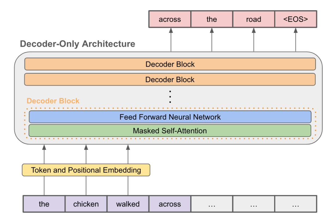

1. 堆叠Transformer的Decoder
  • GPT-2相沿了Transformer的解码器部分,通过堆叠多个Decoder层来构建模型。每个Decoder层都包罗了自注意力(Self-Attention)机制和位置编码(Position Encoding)等关键组件。
  • GPT-2的堆叠层数可以根据具体需求举行调整,但通常包括多个(如12层)Decoder层,以提供足够的深度来捕捉文本中的复杂依赖关系。
2. 自注意力机制(Self-Attention)
  • 自注意力机制是Transformer和GPT-2中的核心组件,它允许模型在处置惩罚文本时同时关注到文本中的其他部分。
  • 在GPT-2中,自注意力机制通过盘算输入序列中每个单词与其他单词之间的相关性来实现,从而资助模型明白文本的全局上下文信息。
3. 位置编码(Position Encoding)
  • 由于Transformer模型本身并不包罗任何关于单词位置的信息,GPT-2引入了位置编码来弥补这一缺陷。
  • 位置编码是一种将单词在序列中的位置信息嵌入到模型中的方法,它使得模型能够区分不同位置的单词并明白它们的次序关系。
4. 残差连接(Residual Connections)和层归一化(Layer Normalization)
  • GPT-2在Decoder层之间利用了残差连接和层归一化技术,以进步模型的练习稳定性和收敛速率。
  • 残差连接允许模型在通报信息时保留前一层的部分输出,从而避免了深层网络中的梯度消失或梯度爆炸题目。
  • 层归一化则通过对每一层的输入举行归一化处置惩罚,使得模型的每一层都能够在相似的尺度上工作,进一步进步了模型的稳定性和性能。
5. 输出层
  • GPT-2的输出层通常包括一个线性层(Linear Layer)和一个Softmax层,用于将Decoder层的输出映射到词汇表上的概率分布。
  • 通过这种方式,GPT-2可以根据输入的上文生成对应的下文单词,从而实现文本生成使命。
GPT-2的架构

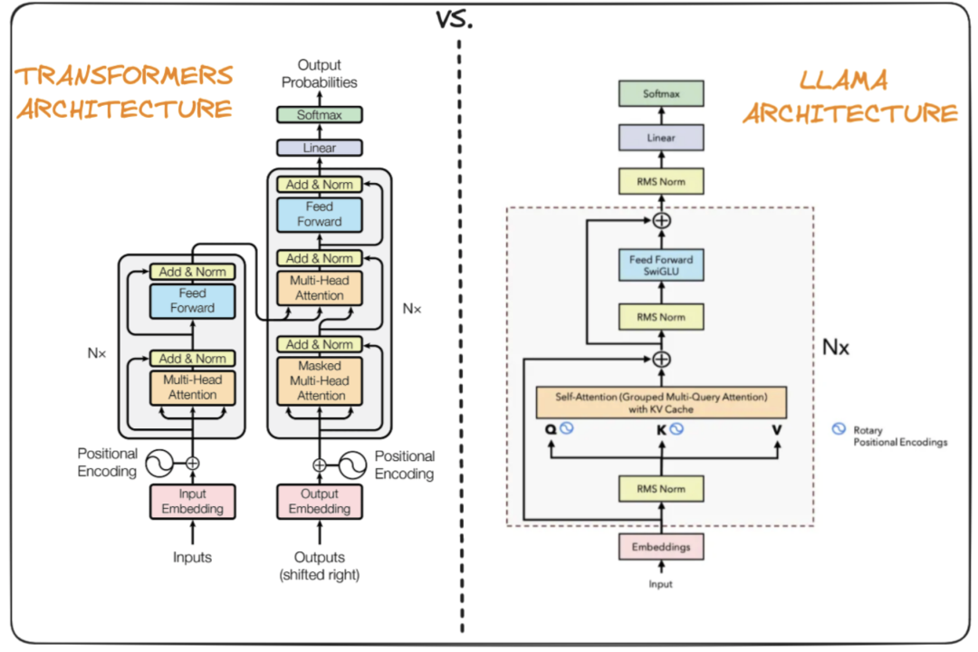

LlaMA的架构:LLaMA模型的整体架构与GPT-2等Transformer模型类似,但针对稳定性和性能举行了多项改进。它采用了前置层归一化(Pre-normalization)、RMSNorm归一化函数、SwiGLU激活函数以及旋转位置嵌入(RoPE)等关键技术。
LlaMA的架构
  • 前置层归一化(Pre-normalization)
  • 为了提拔练习时的稳定性,LLaMA将归一化操作从Transformer子层的输出移到了输入。具体地,第一层归一化被设置在多头注意力层之前,第二层归一化被移动到全连接层之前。同时,残差连接的位置也调整到了多头注意力层与全连接层之后。这种设计有助于淘汰梯度消失或爆炸的题目,从而进步练习稳定性。
  • RMSNorm归一化函数
  • LLaMA在归一化过程中利用了RMSNorm(Root Mean Square Layer Normalization),这是一种基于均方根(RMS)的归一化方法。RMSNorm不依赖于均值,而是通过盘算特征向量的RMS值来举行归一化。这种方法在盘算上更为简洁,且在某些情况下可以提供类似甚至更好的性能。在LLaMA中,RMSNorm还加入了可学习的缩放因子和偏移参数,以进一步进步模型的灵活性。
  • SwiGLU激活函数
  • LLaMA利用了SwiGLU(Swish-Gated Linear Unit)激活函数,这是Shazeer在文献中提出的一种激活函数,并在PaLM等模型中得到了广泛应用。相较于传统的ReLU函数,SwiGLU在很多评测数据集上表现出了更好的性能。在LLaMA中,全连接层利用了带有SwiGLU激活函数的盘算方式,这有助于提拔模型的非线性处置惩罚本领。
  • 旋转位置嵌入(RoPE)
  • LLaMA没有利用传统的绝对位置编码(如BERT中的sin/cos位置编码),而是采用了旋转位置嵌入(RoPE)。RoPE借助了复数的思想,通过绝对位置编码的方式实现了相对位置编码的效果。这种方法能够更有效地捕捉序列中的位置信息,从而提拔模型在处置惩罚序列数据时的性能。
