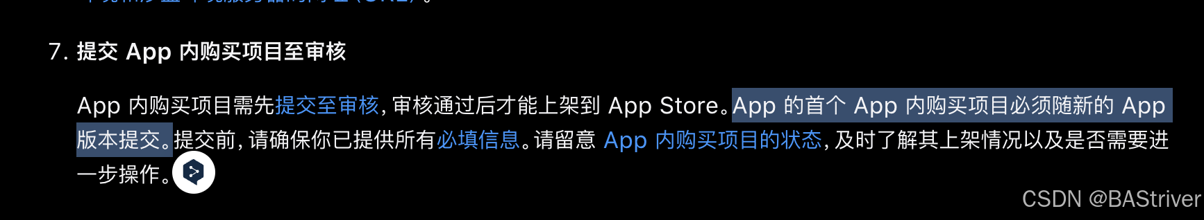

上面的官网链接有提到第一次创建的IAP项目需要随APP版本提交审核,以是代码查询productid的时候会报错说找不到,但是GPT说只要状态是Ready for submit就可以测试,以是在这里堵了不少时间。

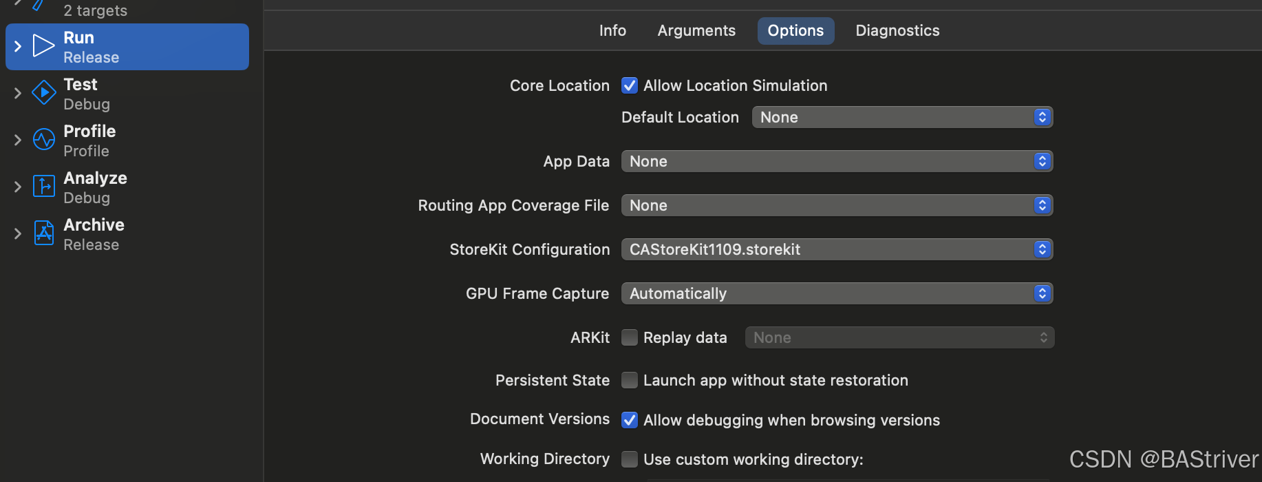

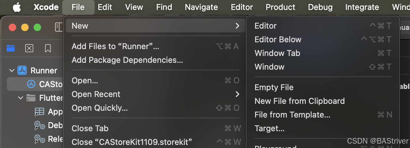

 大家可以设置Storekit到Xcode测试,如下:‘File from Template’,在创建这个文件之前最好现在Apple Connect创建好IAP项目,创建文件的时候就可以直接导进来了。
创建之后在Schema里面选中这个storekit然后就可以测试了。

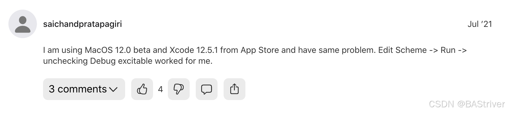

3. 如果遇到Xcode: Could not attach to pid,可以参考:Xcode: Could not attach to pid | Apple Developer Forums
简朴来说就是更新Schema的设置,把Debug excitable去掉,记得Build Configuration选Release。
