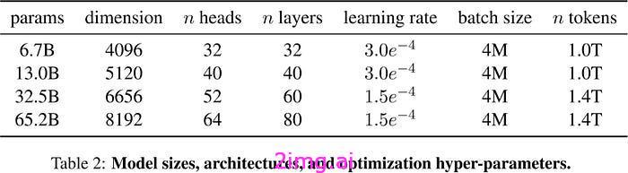

火焰2:
模子大小、架构、优化超参数
火焰 1:

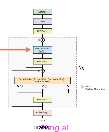

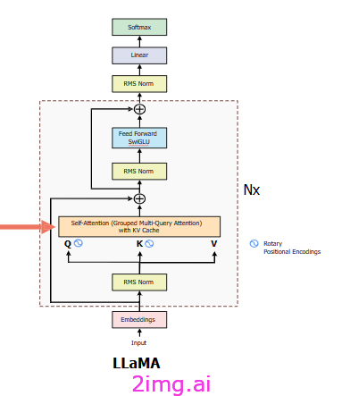

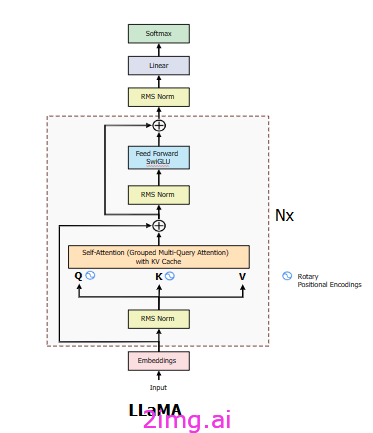

LLaMA 建筑
LLaMA 3 架构主要吸取了与 LLaMA 2 相同的架构,8B 和 70B 模子中均利用了 GQA(分组查询注意),RoPE(旋转位置嵌入)用于 Q、K,因为 V 仅在应用 SoftMax 函数之前相乘,RMS(均方根误差)用于在自我注意之前应用的规范化,前馈块、KV 缓存也与 LLMA 中利用的相同
注意:该模子架构仅专注于推理模子,而不是用于练习,因此不包罗具有交叉注意的解码器块,并且 KV 缓存不会用于模子的练习阶段。

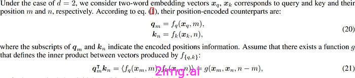

RoPE(旋转位置编码)
在深入研究 RoPE 之前,了解绝对位置编码和相对编码之间的区别非常紧张。
绝对位置编码是添加到标记嵌入中的固定向量,以表现其在句子中的绝对位置。因此,它一次处置惩罚一个标记。您可以将其视为地图上的一对(纬度,经度):地球上的每个点都会有一对唯一的标记。
另一方面,相对位置编码每次处置惩罚两个标记,并且在我们计算注意力时会涉及它:由于注意力机制捕获两个单词相互干系的“强度”,因此相对位置编码会告诉注意力机制其中涉及的两个单词之间的距离。因此,给定两个标记,我们创建一个表现它们距离的向量。
旋转位置编码可以被以为是绝对位置嵌入和相对位置嵌入之间的中心点,因为每个标记都有一个固定或绝对的嵌入值,并且与其极坐标情势的内部点积相乘,该极坐标情势相对于二维平面上向量的旋转。
  • 注意力机制中用到的点积是内积的一种,可以看作是点积的泛化。
  • 我们能否找到注意力机制中利用的两个向量q(查询)和k (键)的内积,该内积仅取决于这两个向量以及它们所代表的标记的相对距离?
  • 我们可以界说如下所示的函数g,它仅取决于两个嵌入向量qk及其相对距离。

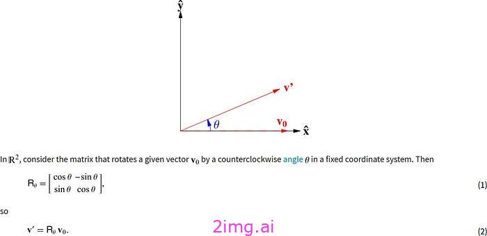

利用欧拉公式,我们可以将其写成矩阵情势。
二维空间中的旋转矩阵,因此称为旋转位置嵌入
来自Wolfram MathWorld:Rotation Matrix -- from Wolfram MathWorld
  • 旋转位置嵌入仅适用于查询和键,而不适用于值。
  • 旋转位置嵌入应用于向量已经乘以矩阵在注意力机制中,而在 vanilla Transformer 中它们之前就被应用过了。

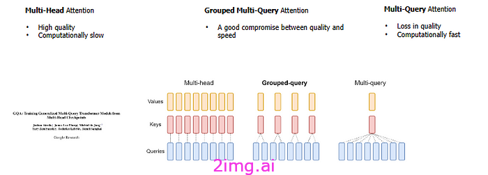

分组多查询注意力机制
分组查询注意力 (GQA) 是多查询和多头注意力的插值。它实现了与多头注意力相似的质量,同时保持与多查询注意力相当的速度。自回归解码的标准做法是缓存序列中前一个标记的键和值以加快注意力计算。然而,随着上下文窗口或批处置惩罚大小的增加,与多头注意力 (MHA) 模子中的键值缓存 (kv 缓存) 大小干系的内存成本明显增加。多查询注意力 (MQA) 是一种仅利用单个键值头举行多个查询的机制,它可以节省内存并大大加快解码器推理速度。Llama 联合了 (GQA) 来解决 Transformer 模子自回归解码期间的内存带宽挑战。主要题目源于 GPU 实行全部计算的速度比它们将它们移动到内存中的速度更快。须要在每个阶段加载解码器权重和注意力键,这会消耗过多的内存。

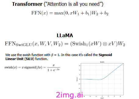

SwiGLU 激活函数

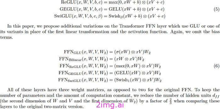

SwiGLU 是深度神经网络中利用的一种激活函数,是 GLU(门控线性单位)的一种变体。它用于通过获取输入的加权和并对其应用非线性函数来计算神经网络中神经元的输出。SwiGLU 利用涉及 Swish 函数和张量乘法的数学表达式来界说。SwiGLU 是 GLU 的一种变体,这意味着它基于与 GLU 相同的数学概念。但是,SwiGLU 具有与 GLU 不同的非线性函数。具体来说,SwiGLU 利用 Swish 函数,这是一种最近提出的激活函数,在某些应用中已被证实优于其他激活函数。
SwiGLU 具有多种优势,使其成为神经网络中有用的激活函数。起首,它基于 GLU 概念,该概念已被证实在许多应用中表现良好。其次,它利用 Swish 函数,该函数已被证实在某些情况下优于其他激活函数,特别是与残差连接联合利用时。第三,由于它利用元素乘法,因此可以实现高效计算。

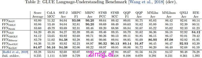

  • 作者通过在 Transformer 架构的前馈层中利用不同的激活函数来比力 Transformer 模子的性能。
  1. def  forward ( self, x: torch.Tensor ):
  2.         swish = F.silu(self.w1(x))   # 应用第一个变换
  3.         x_V = self.w3(x)
  4.         x = swish * x_V         # 对原始维度应用收缩
  5.         x = self.w2(x)   # 应用可选的附加变换
  6.         return x
