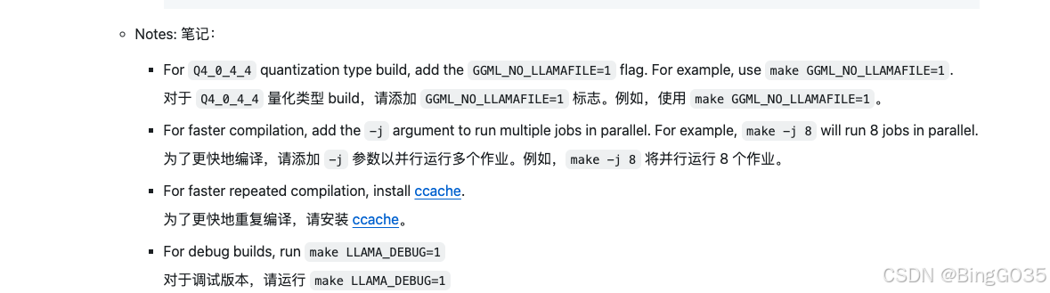

llama.cpp编译安装
进入llama.cpp项目目录下,对于不同的平台必要实行不同编译指令,详细如下:
   #On Linux or MacOS: 在 Linux 或 MacOS 上:
  1. make
  2.
  3. #CUDA加速版编译
  4. make GGML_CUDA=1
windows
    #Windows平台必要安装cmake和gcc,如果有没有安装的请自行百度安装
mkdir build
cd build
cmake ..
cmake --build . --config Release
#CUDA加速版编译
mkdir build
cd build
cmake .. -DLLAMA_CUBLAS=ON

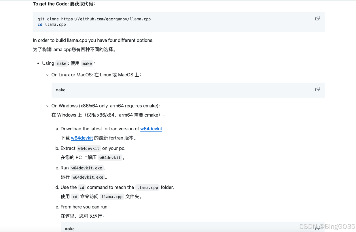

   更多方式请参考官方文档:https://github.com/ggerganov/llama.cpp/blob/master/docs/build.md

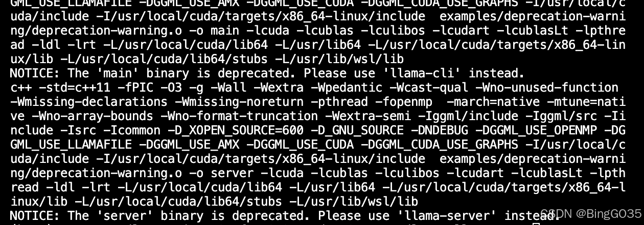

编译安装可能必要一段时间。编译完以后如下:

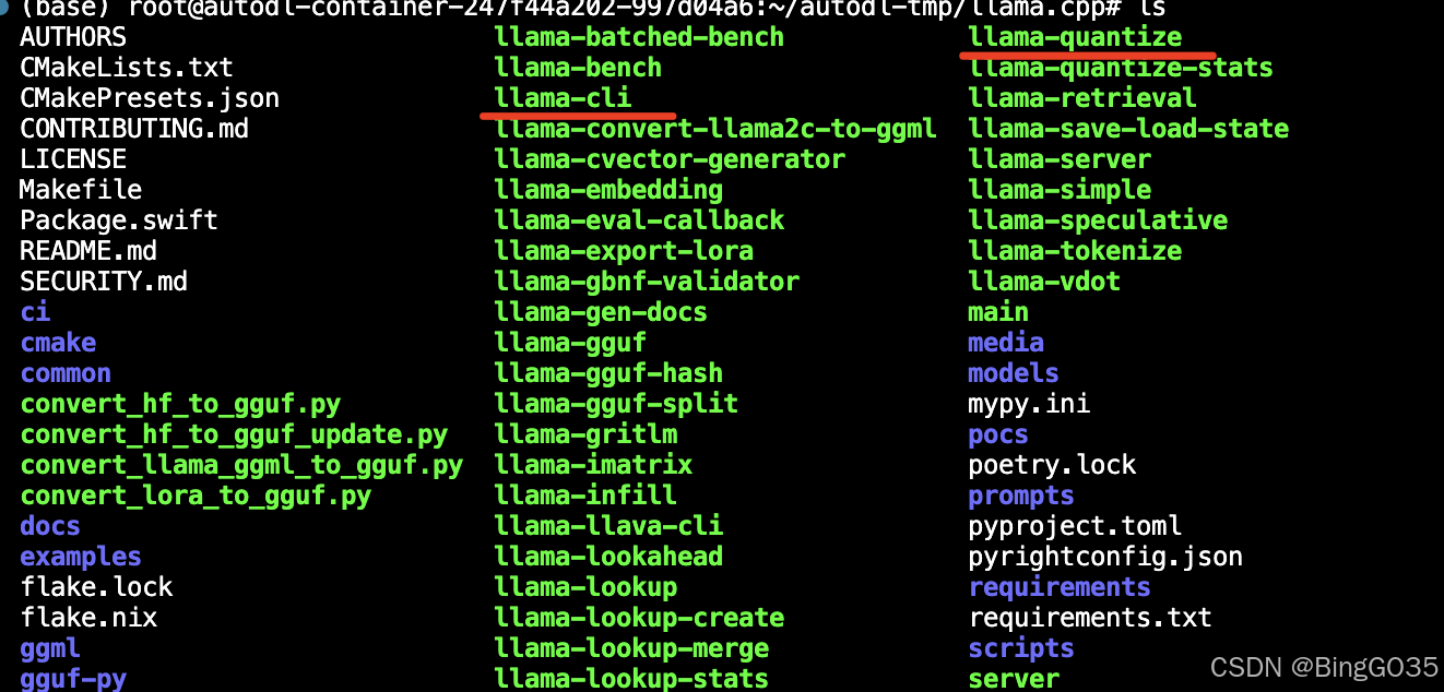

编译完后我是利用ls命令重要检查一下有没有存在llama-cli与llama-quantize两个可实行文件,我们反面会利用到,如果没有可能是在编译的时间出现了问题,可以利用“make clean”指令扫除编译结果然后“make”重新编译。
编译完以后下面我们就可以利用llama.cpp进行模子的格式转换以及量化操纵了。

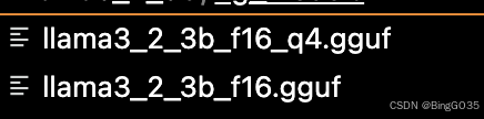

  1. ./llama-quantize /root/autodl-tmp/llama_factory/export/llama3_2_3b/hg_models/llama3_2_3b_f16.gguf /root/autodl-tmp/llama_factory/export/llama3_2_3b/hg_models/llama3_2_3b_f16_q4.gguf q4_1
查看文件夹有两个gguf文件,反面就可以到ollma 上摆设了 。

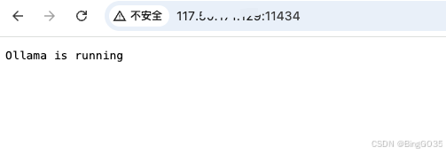

   OLLAMA_HOST=0.0.0.0 ollama serve
  验证启动成功   地址栏输入:ip:11434

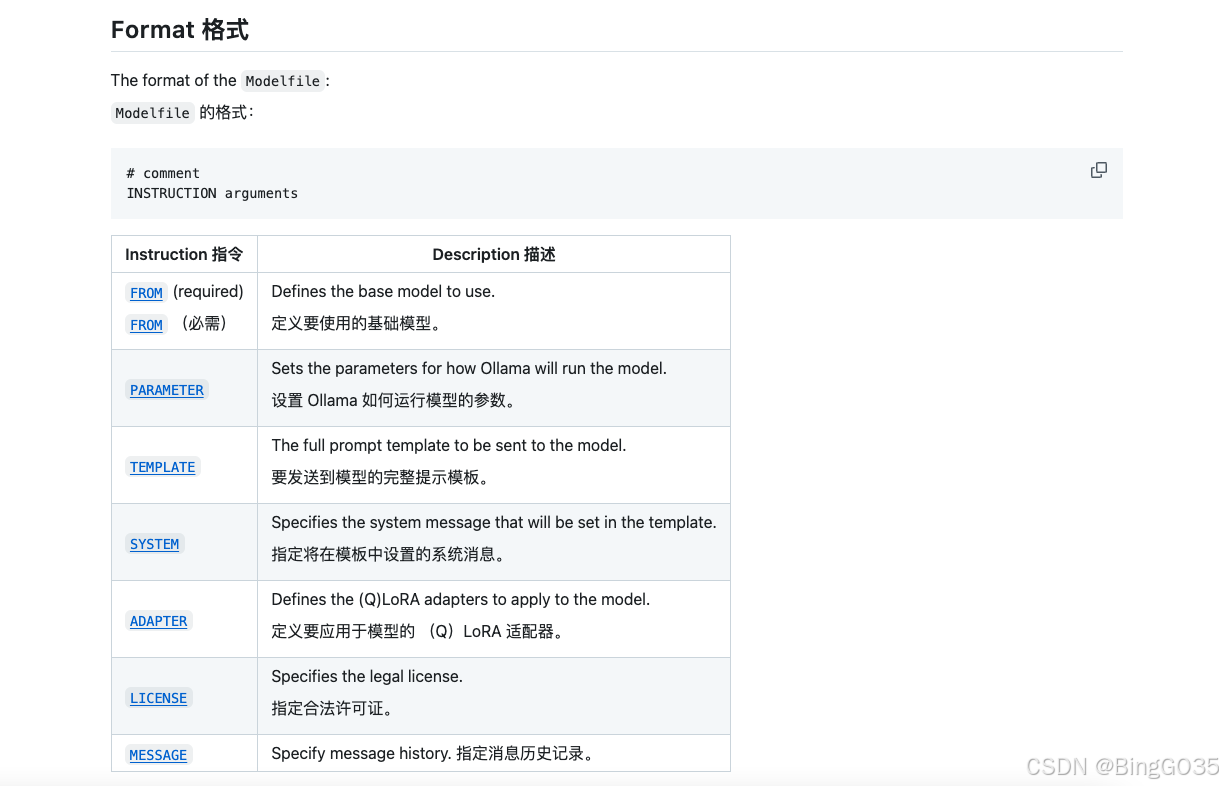

ollama github中对于模子导入写的很详细,详细请查阅github。
首先要创建一个“Modelfile”文件(文件名自定义,位置随意,本人与gguf文件放一起以便查看),按照模板在其中填入导入模子的相应信息,官方模板如下:
