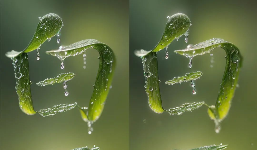

5、点击天生,便会重新开始绘制,下图为前后图片细节对比,可以看到左上角树叶的纹路更清晰了,如果想重绘时,添加更多细节,重绘幅度数值可以适当调高:
左为重绘前,右为重绘后:
