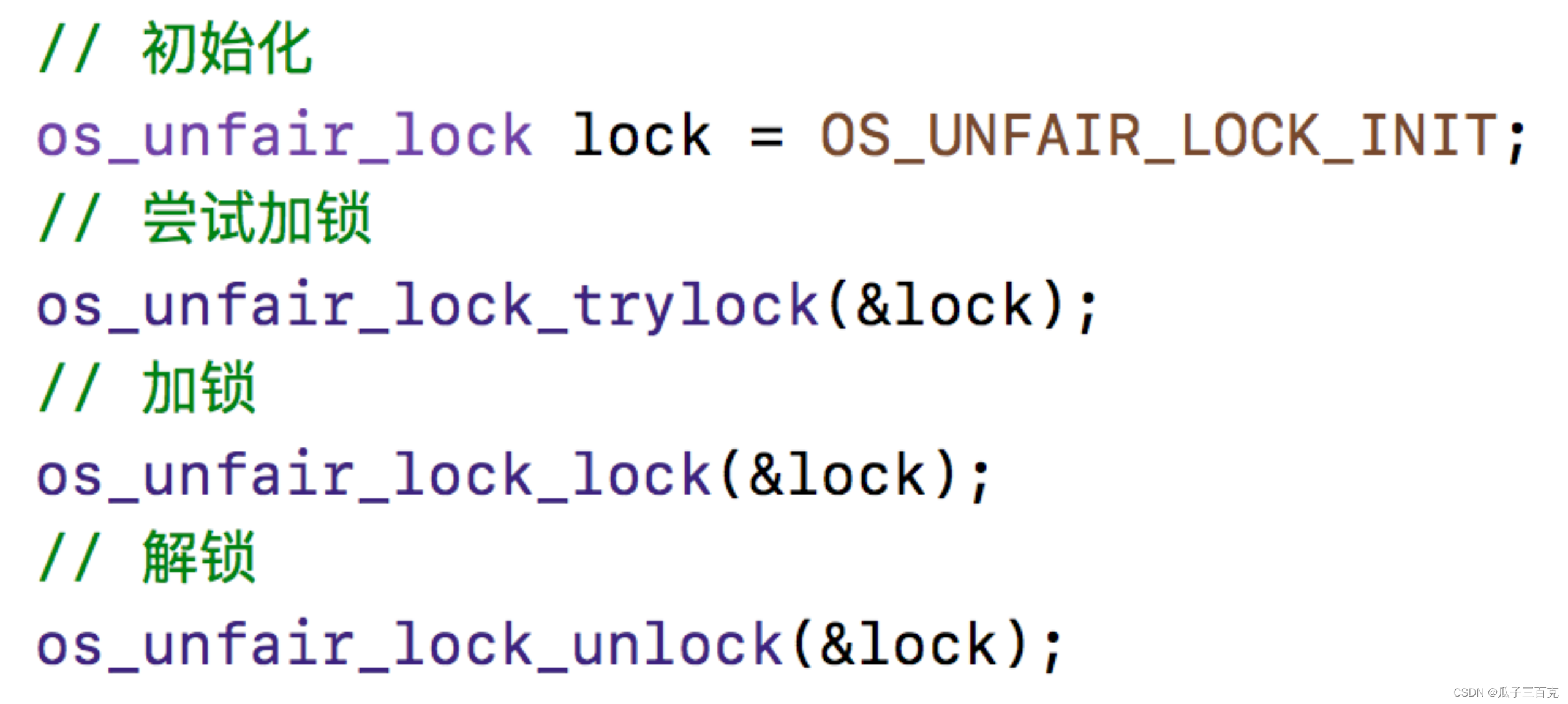

2.2、os_unfair_lock 互斥锁
1、os_unfair_lock用于取代不安全的OSSpinLock ,从iOS10开始才支持。
2、从底层调用看,等待os_unfair_lock锁的线程会处于休眠状态,并非忙等。
3、需要导入头文件#import <os/lock.h>。

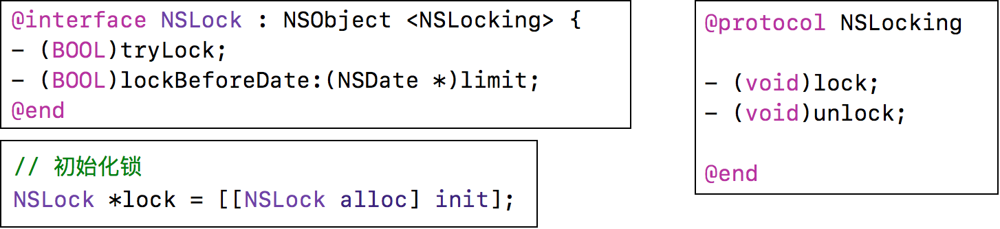

2.3.4、NSLock、NSRecursiveLock
1、NSLock是对mutex普通锁的封装。
2、NSRecursiveLock是对mutex递归锁的封装,API跟NSLock基本一致。

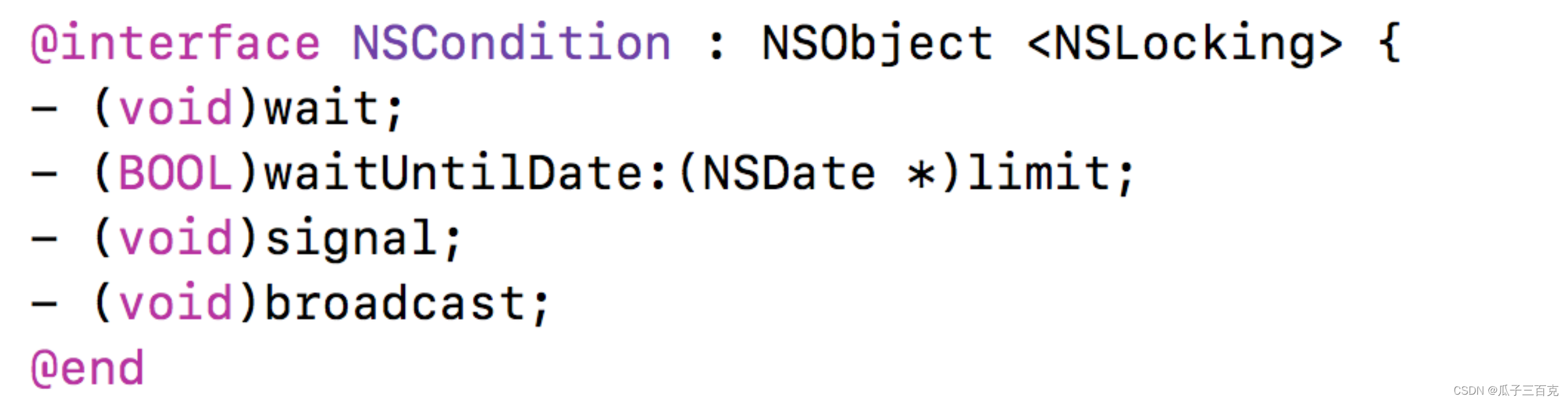

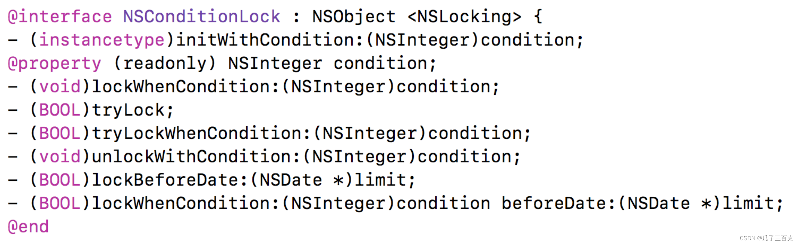

2.3.5、NSCondition、NSConditionLock
1、NSCondition是对条件锁(mutex和cond)的封装。
2、NSConditionLock是对NSCondition的进一步封装,可以设置具体的条件值

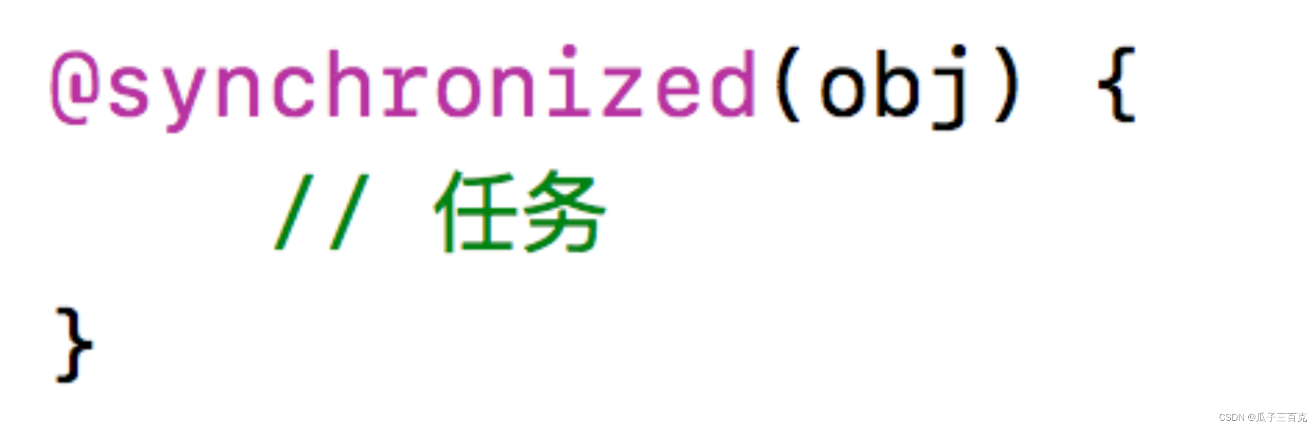

2.5、@synchronized(不推荐)
1、@synchronized是对mutex递归锁的封装。
2、源码查看:objc4中的objc-sync.mm文件。
3、@synchronized(obj)内部会生成obj对应的递归锁,然后进行加锁、解锁操纵。

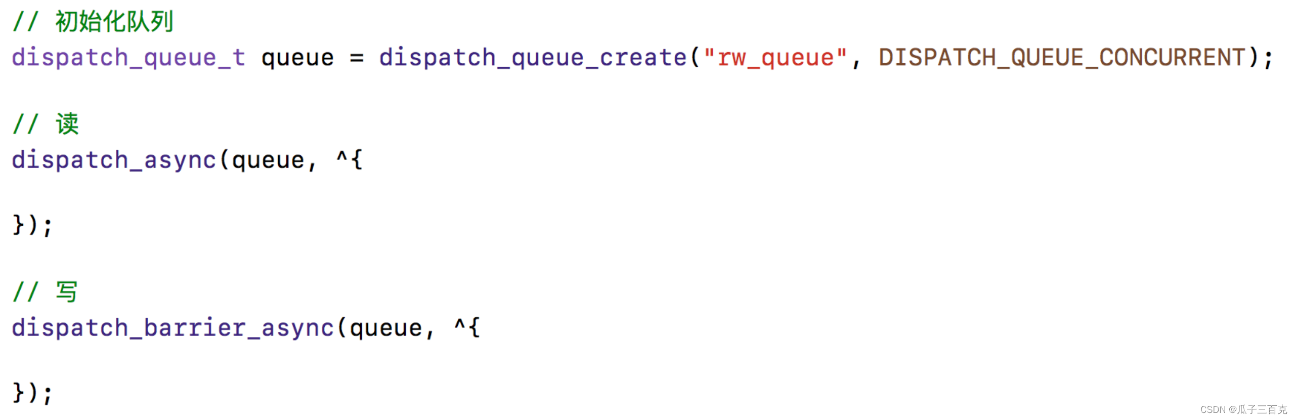

2.7.2、dispatch barrier - 异步栅栏
在保护临界区域时,GCD 提供了 dispatch barrier。当实行 barrier 任务时,队列中所有其他任务都会等待。没有实行 barrier 任务时,其他任务并行实行。
代码示例:
