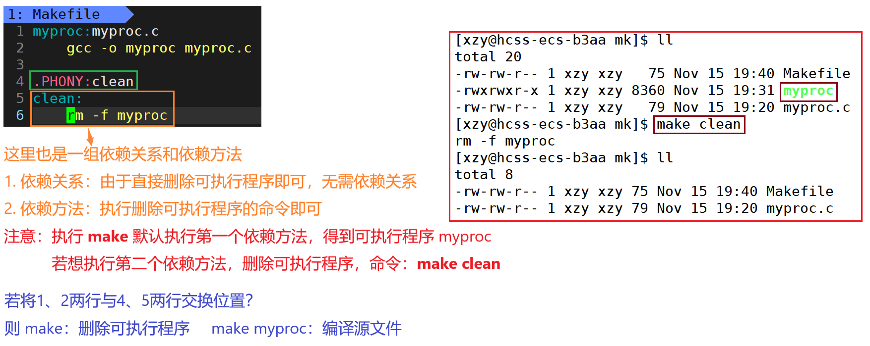

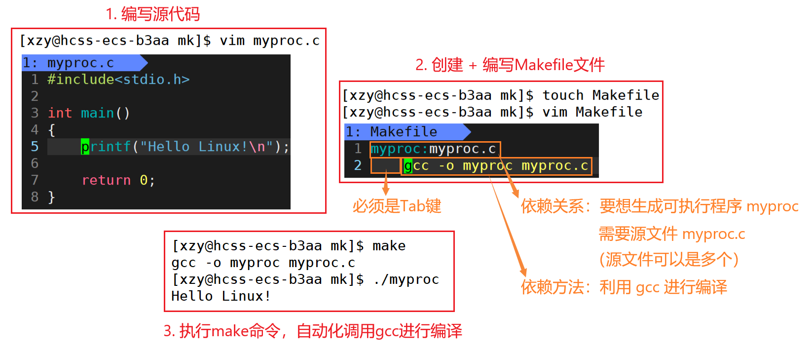

1.什么是make和Makefile?
  • 一个工程中的源文件不计其数,它们按范例、功能、模块分别放在多少个目录中,makefile 界说了一系列的规则来指定,哪些文件必要先编译,哪些文件必要后编译,哪些文件必要重新编译,甚至于进行更复杂的功能操作。
  • makefile 带来的利益就是 “自动化编译”,一旦写好,只必要一个make命令,整个工程完全自动编译,极大的提高了软件开发的效率。
  • make 是一个解释 makefile 文件中指令的命令工具,一样平常来说,大多数的IDE都有这个命令,好比:Delphi的make,Visual C++的nmake,Linux下GNU的make。可见 makefile 成为了一种在工程方面的编译方法。
  • make 是一条命令,makefile 是一个文件,两个搭配使用,完成项目自动化构建。
  • 会不会写makefile,从一个侧面说明白一个人是否具备完成大型工程的能力,makefile 中的 m 巨细写都可以。

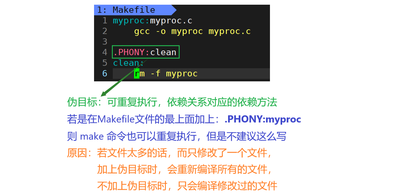

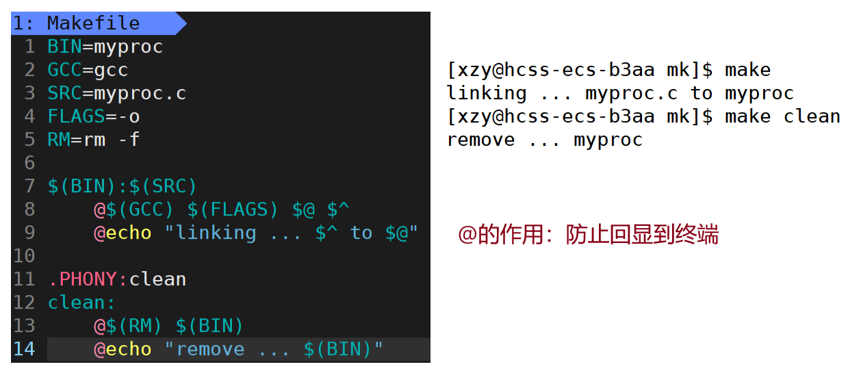

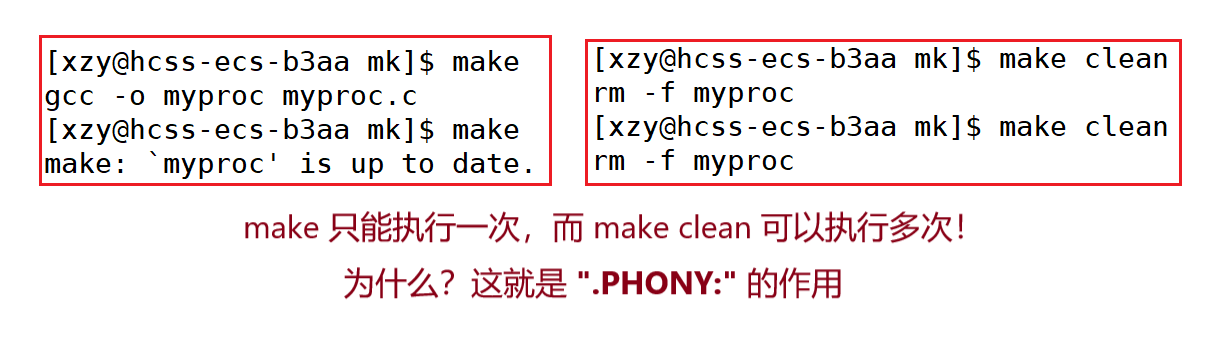

Makefile 文件中添加自动化清算命令
上面的 .PHONY: 是什么?
更加详细的过程,但不保举这么写

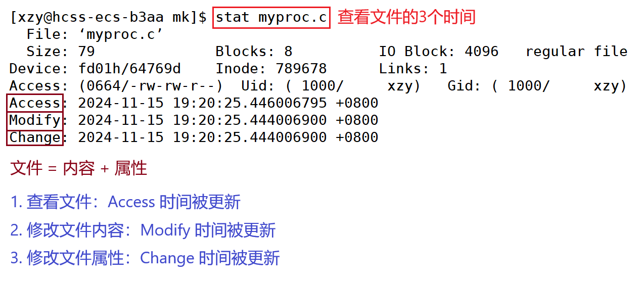

2.stat命令

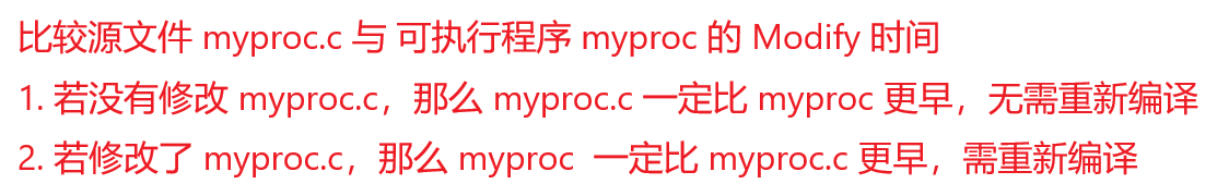

标题来了:make 命令怎样知道形成可执行文件后,源文件被修改了? 答案:Modify 时间
  • touch的盲区:后添加一个已经存在文件,会更改文件的3个时间
  • PHONY作用:忽略 Modify 时间,所有源文件重新编译

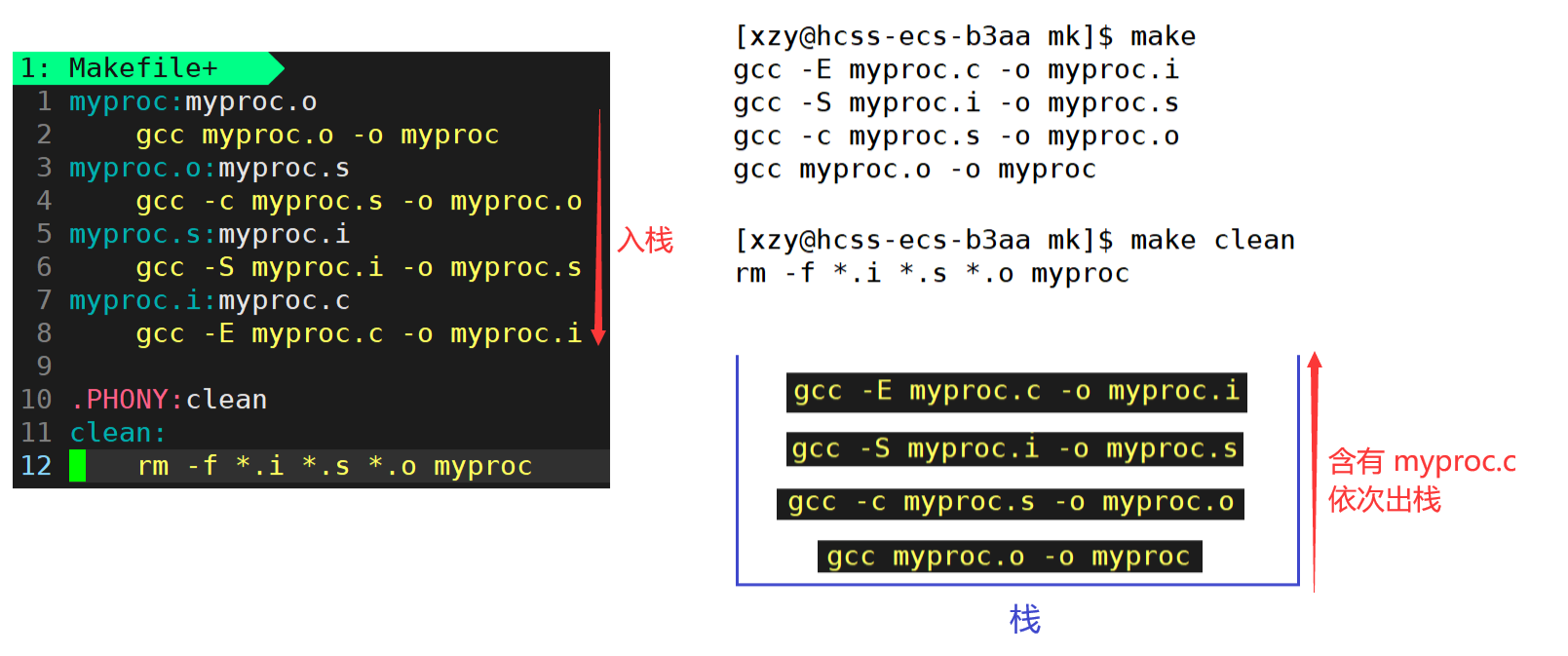

3.Makefile单个文件的写法

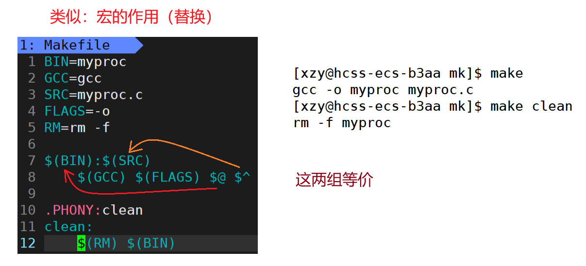

更通用的写法:界说变量
4.Makefile多个文件的写法

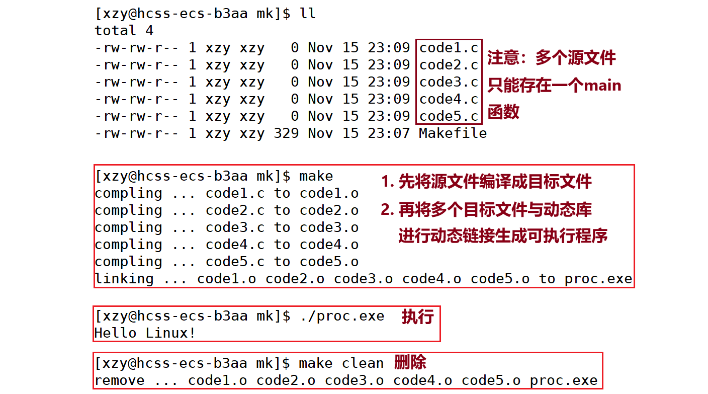

Makefile有多个文件?
在工程中,我们一样平常会将所有的源文件先编译成目的文件,再将所有的目的文件与动态库进行动态链接,生成可执行程序。
  1. #循环创建5个文件的命令
  2. count=1; while [ $count -le 5 ]; do touch code${count}.c; let count++; done

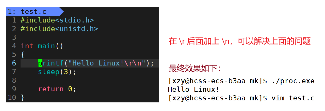

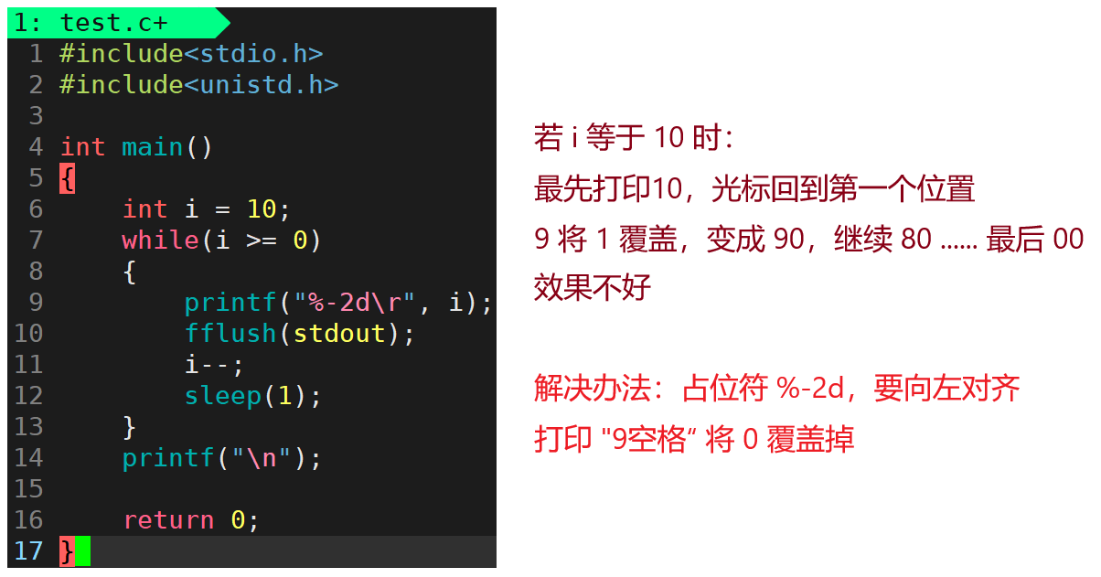

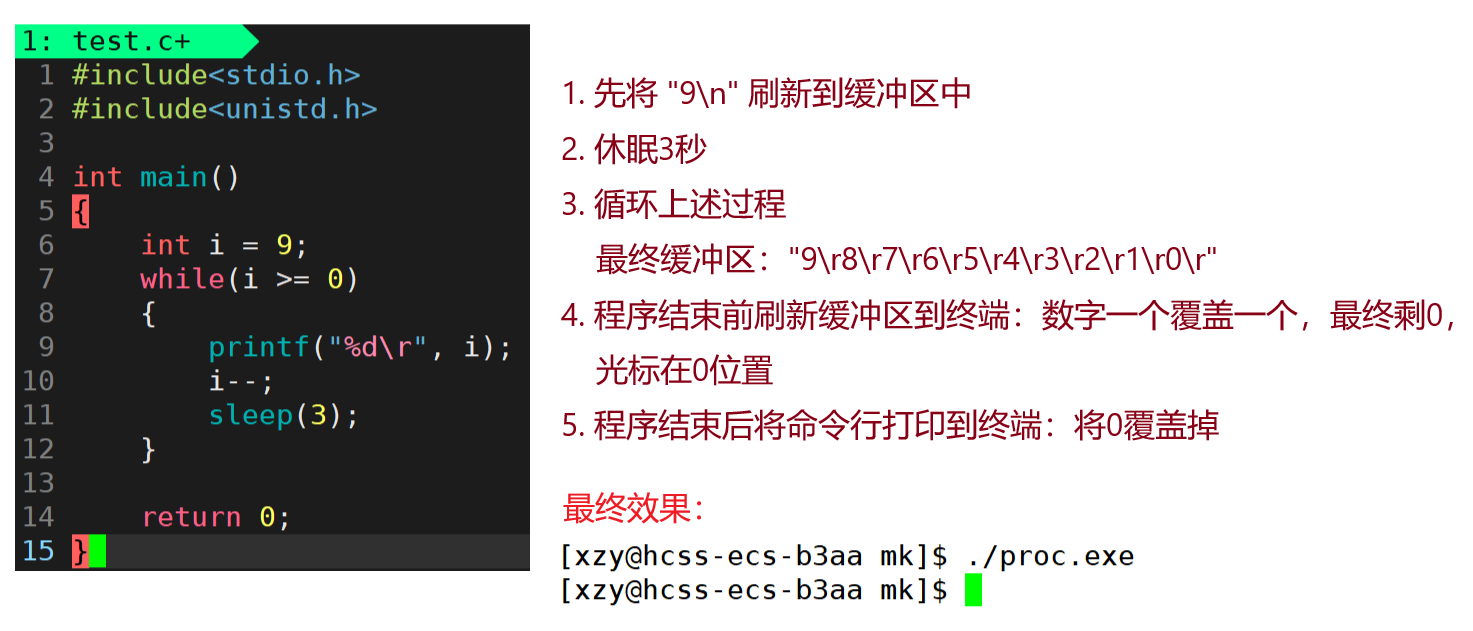

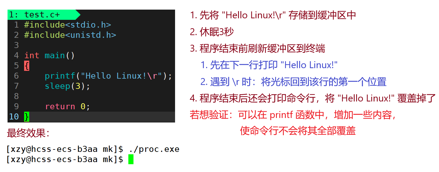

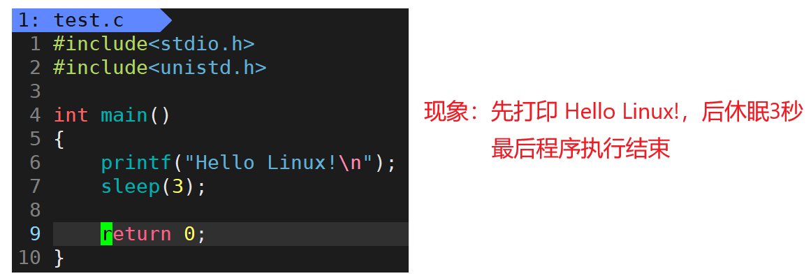

1.回车\r、换行\n
  • 回车\r:光标回到该行的第一个位置。
  • 换行\n:光标垂直向下到下一行,光标不会回到第一个位置。
C语言中的\n:本质是 \r+\n。

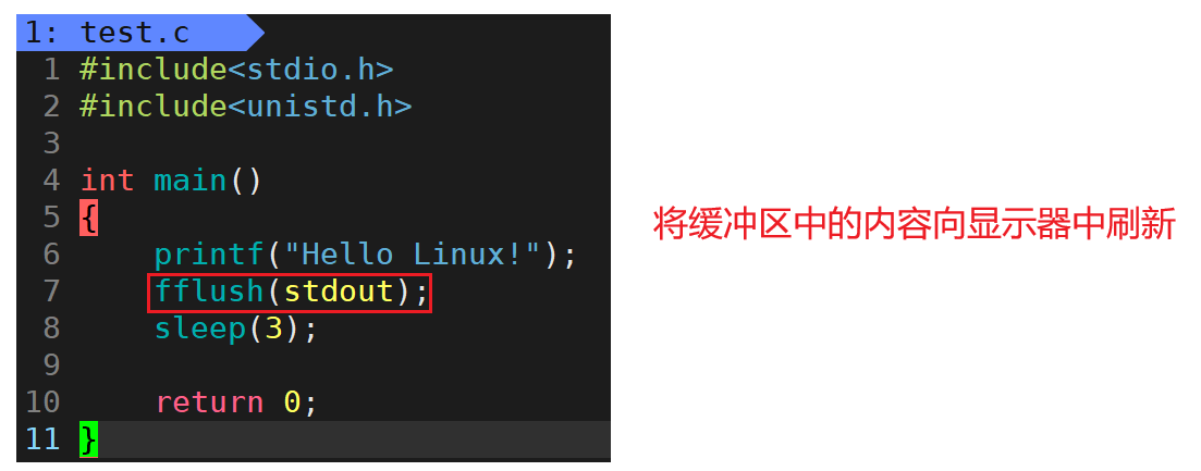

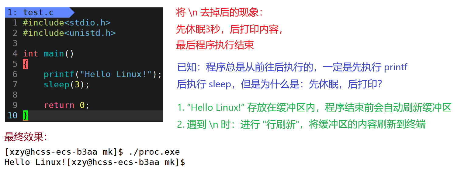

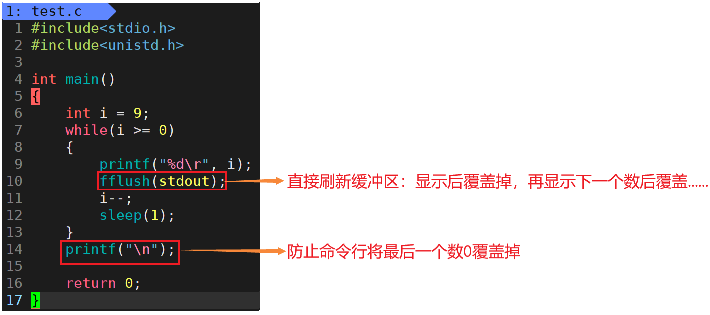

2.缓冲区
若想要将没有带 \n 的字符串立刻革新?fflush
3.进度条

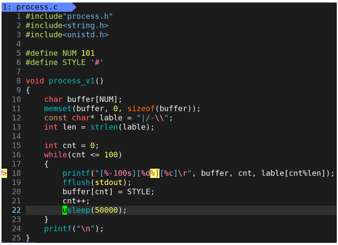

2.进度条程序

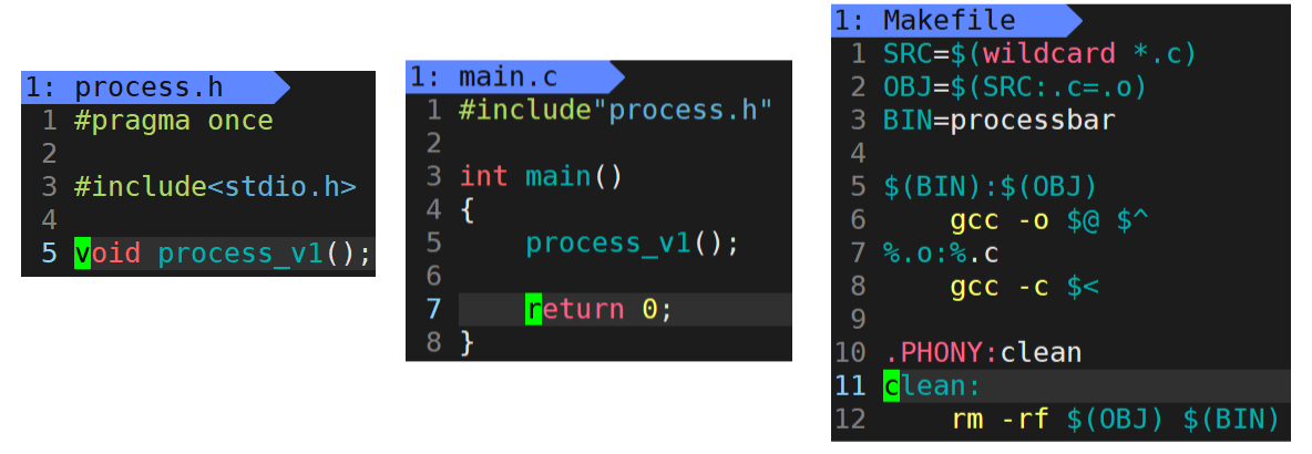

版本一:一次性展现进度条
版本二:边下载/上传,边更新进度条

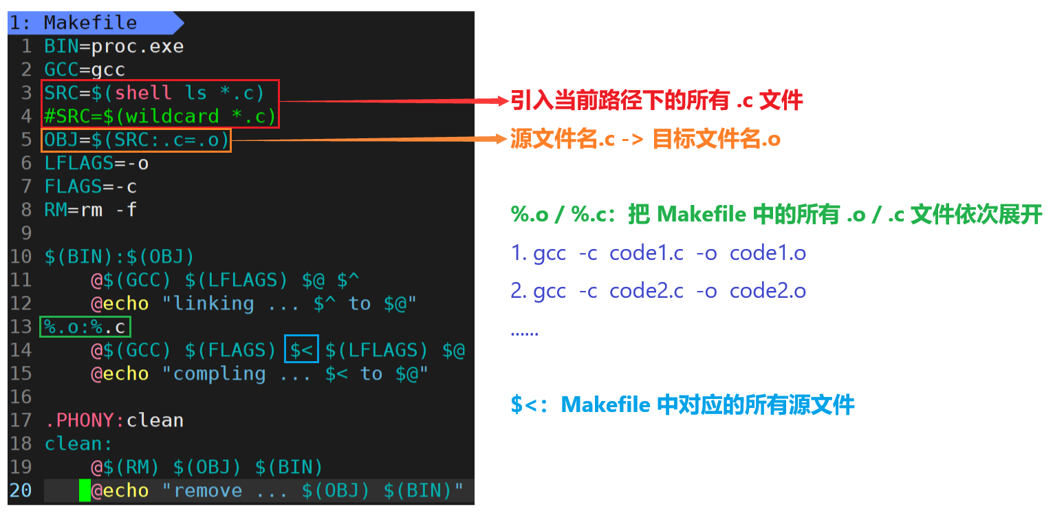

Makefile 文件
  1. SRC=$(wildcard *.c)
  2. OBJ=$(SRC:.c=.o)
  3. BIN=processbar
  4. $(BIN):$(OBJ)
  5.     gcc -o $@ $^
  6. %.o:%.c
  7.     gcc -c $< -std=c99
  8.
  9. .PHONY:clean
  10. clean:
  11.     rm -rf $(OBJ) $(BIN)
process.h
  1. #pragma once
  2. #include<stdio.h>
  3. void process_v1();
  4. void FlushProcess(double total, double current);
process.c

  25. void process_v1()
  26. {
  27.     char buffer[NUM];
  28.     memset(buffer, 0, sizeof(buffer));
  29.     const char* lable = "|/-\";
  30.     int len = strlen(lable);
  31.     int cnt = 0;
  32.     while (cnt <= 100)
  33.     {
  34.         printf("[%-100s][%d%][%c]\r", buffer, cnt, lable[cnt % len]);
  35.         fflush(stdout);
  36.         buffer[cnt] = STYLE;
  37.         cnt++;
  38.         usleep(500);
  39.     }
  40.     printf("\n");
  41. }
