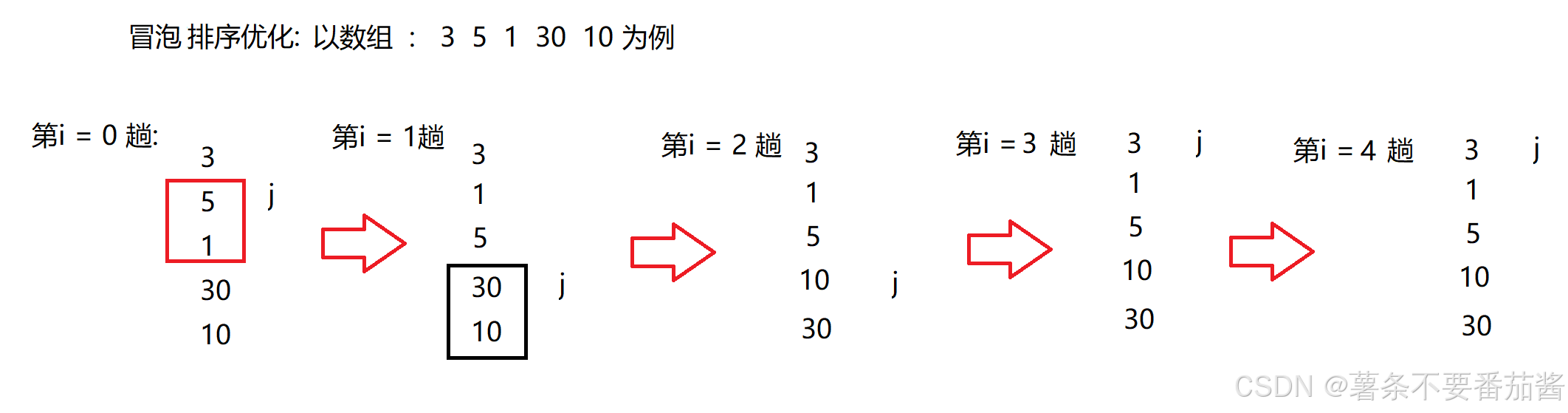

1.4 优化冒泡排序:
如上图, 举行完第i = 2 趟之后,发现数组已经有序了,没有须要再举行下去了.
于是我们可以定义一个标志变量flag = false,假如发生交换就将flag = true.
优化代码如下:

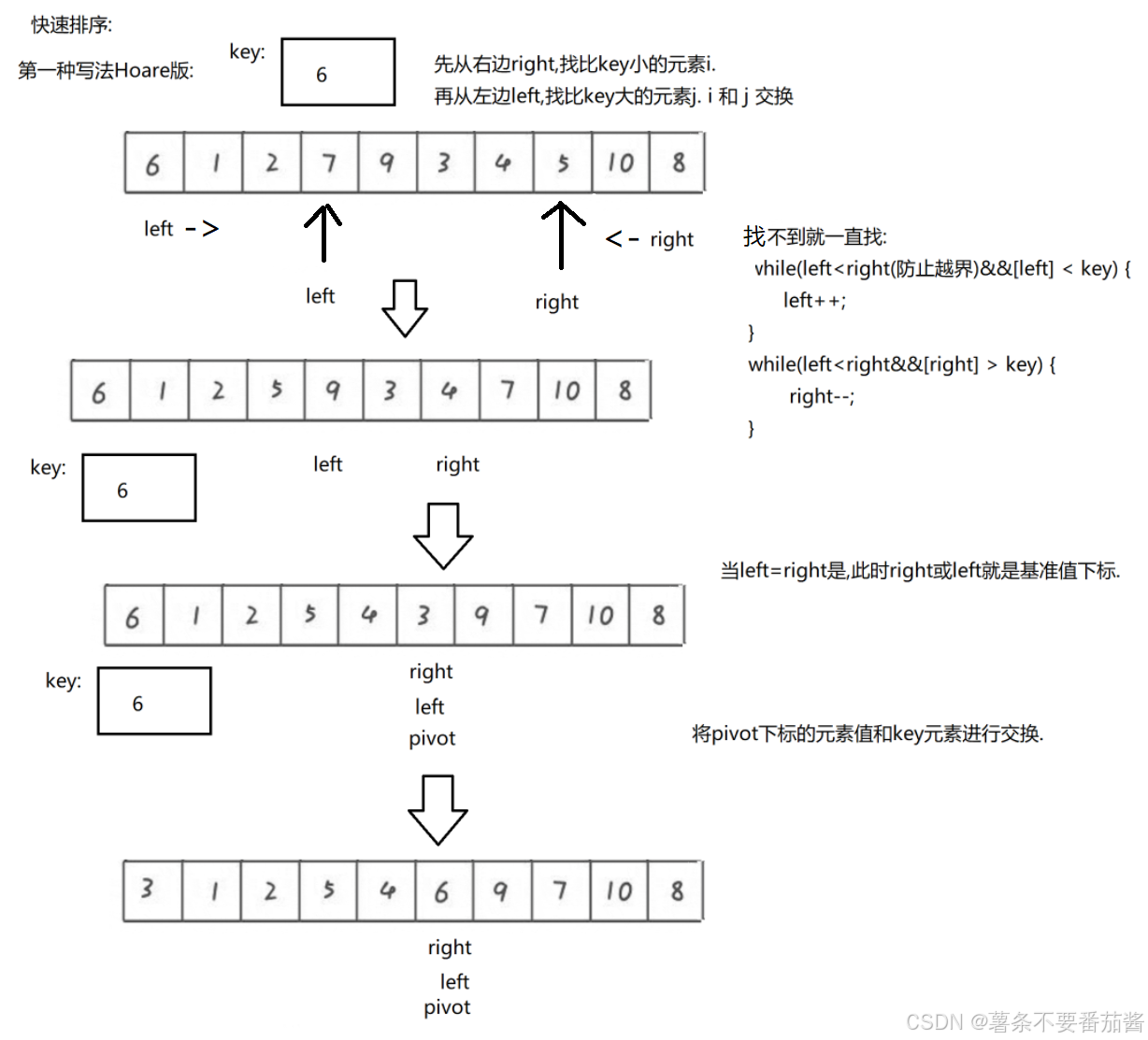

2.2.1 Hoare版:
1. 将首元素作为关键字key, 先从数组最右边right开始,向左找到比key小的数 i .再从左left开始向右找比key大的数 j . i 和 j 交换.
2. 重复第一步直到left >= right.
3. 当left = right 时 交换 [left] 和 key. 此时left 和 right所在的位置即为基准值下标.
具体过程如下图:

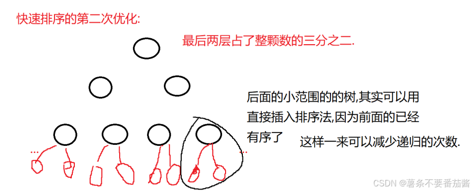

2.递归快排的第二次优化:

  24.         //第二次优化快速排序法.减少递归的次数,但是不一定是优化,可能反而会变慢.

  58.     //第二次优化快速排序.
  59.     //递归得差不多了之后,使用直接插入排序效率更高.
  60.     public static void insertSortRange(int[] array,int begin,int end) {
  61.         for (int i = begin+1; i <= end; i++) {
