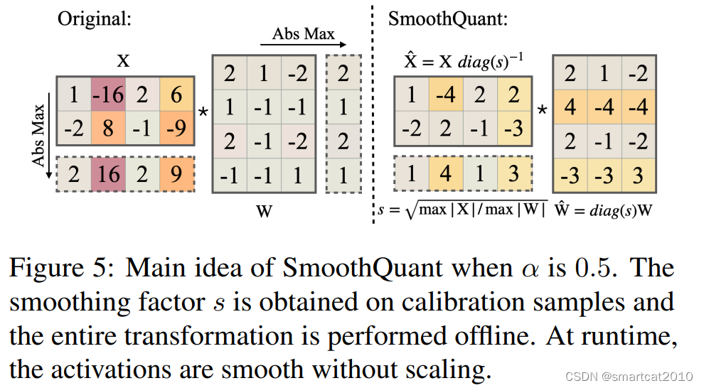

SmoothQuant: (W8A8)
--smoothquant 0.5

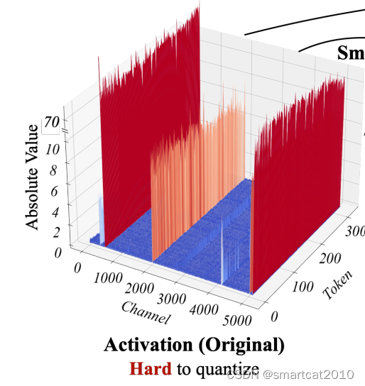

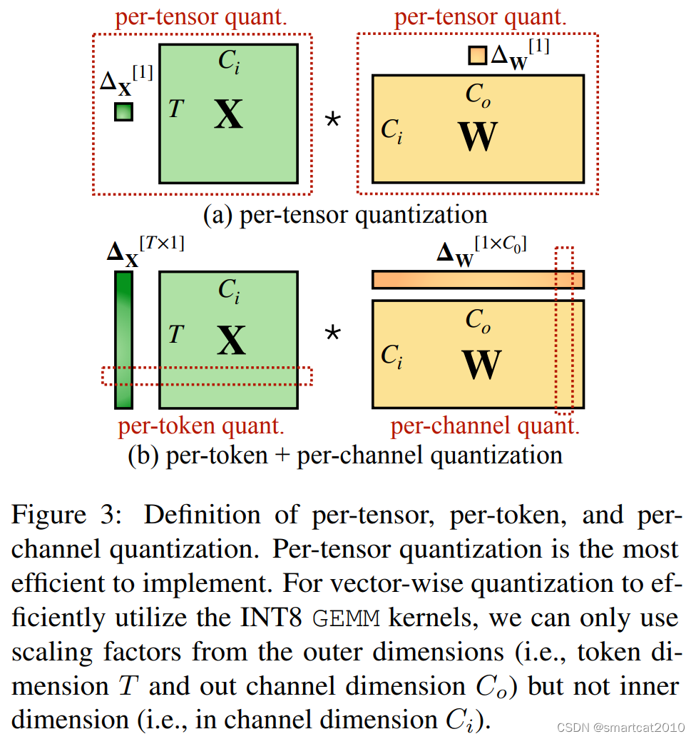

惯例做法,是对Activation的行(Token)和Weight的列(Output channel),举行量化;
观察到的征象:weights矩阵,没有尖刺;activation矩阵,某几列(channel)是尖刺,而且明显能区分尖刺列和非尖刺列,尖刺列所有行(token)的值都大,非尖刺列所有行的值都小;
如果按照Activation的列举行量化,Gemm矩阵乘法不支持;
办理方案:对Activation的“尖刺”列,缩小N倍,对Weight的相应行,增大N倍;二者仍分别用老的Per-Token、Per-Channel来量化;

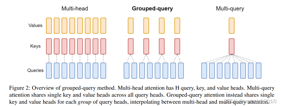

LLama2-70B使用了Grouped Query Attention:
减少了显存占用量;从activation乘以变更矩阵,计算得到Key和Value,只计算N组,减少了计算量;
