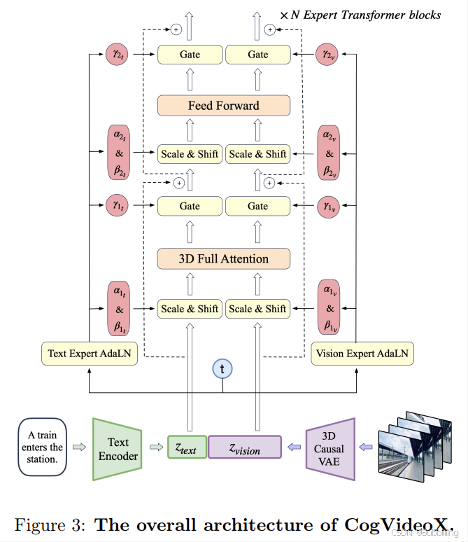

CogVideoX
2024年8月,智谱开源视频天生模型CogVideoX,先是2B模型,而后是5B模型,近期还开源了V1.5的模型,几个视频天生模型本事都非常强悍,极大的提高了视频开源模型的水准。
CogVideoX主要具有以下特点:
  • 自主研发了一套高效的三维变分自编码器结构(3D VAE)。低落了视频扩散天生模型的训练成本和难度。联合 3D RoPE 位置编码模块,该技术提升了在时间维度上对帧间关系的捕捉本事,从而建立了视频中的长期依赖关系。
  • 拓展视频模型规模到5B,提升了模型的理解本事,使得模型能够处理超长且复杂的 prompt 指令。
  • 模型与Stable Diffusion 3同等,将文本、时间、空间融合在一起,通过 Full Attention 机制优化模态间的交互结果。

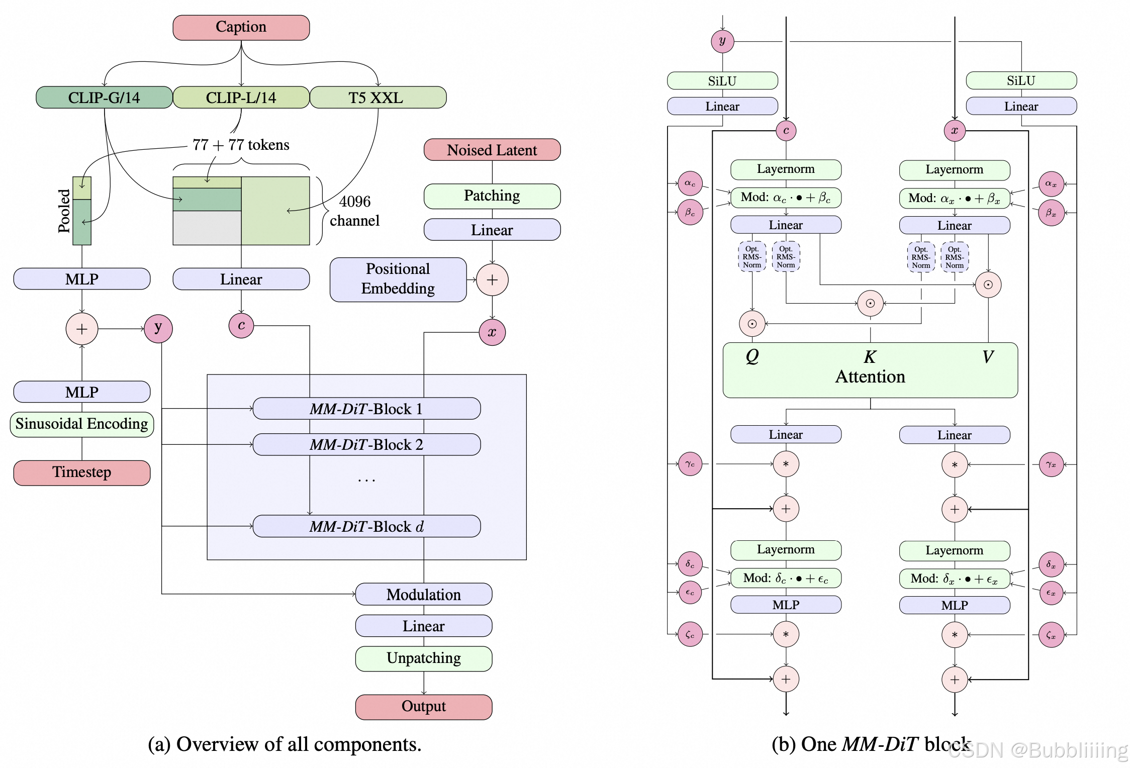

参考Stable Diffusion 3和CogVideoX,在我们的模型中,我们将文本和视频嵌入毗连起来以实现Self-Attention,从而更好地对齐视觉和语义信息。然而,这两种模态的特性空间之间存在显著差异,这大概导致它们的数值存在较大差异,这并不利于二者举行对齐。
为了解决这个问题,还是参考Stable Diffusion 3,我们采用MMDiT架构作为我们的基础模型,我们为每种模态实现了不同的to_k、to_q、to_v和前馈网络(FFN),并在一个Self-Attention中实现信息交互,以加强它们的对齐。
别的,为了提高模型的理解本事,我们将模型举行了放大,参考Flux,我们模型的总参数量扩展到了12B。

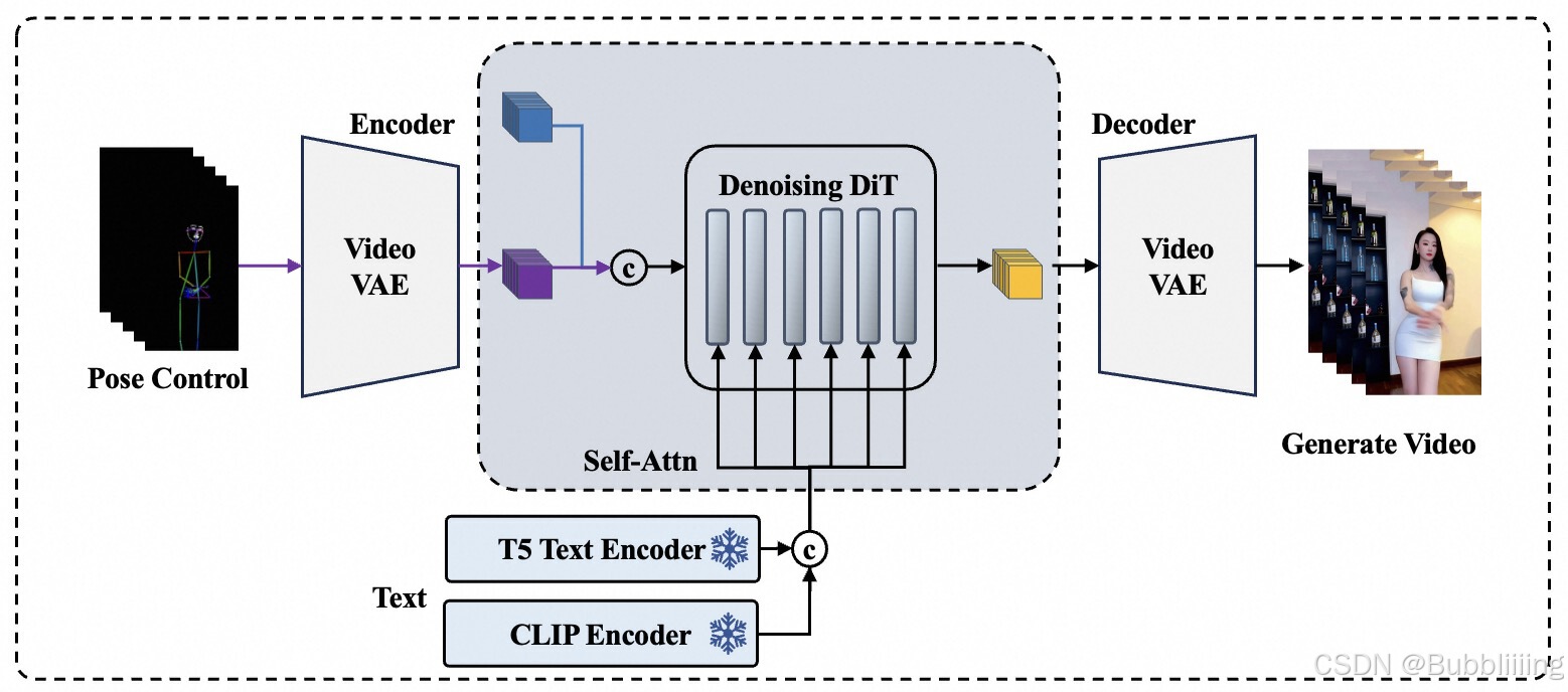

添加控制信号的EasyAnimateV5
在本来Inpaint模型的基础上,我们利用控制信号替代了本来的mask信号,将控制信号利用VAE编码后作为Guidance与latent一起进入patch流程。该方案已经在CogVideoX-FUN的实践中证实有用。
我们在26m的预训练数据中举行了筛选,选择出大约443k高质量视频,同时利用不同的处理方式包罗OpenPose、Scribble、Canny、Anime、MLSD、Hed和Depth举行控制条件的提取,作为condition控制信号举行训练。
在举行训练时,我们根据不同Token长度,对视频举行缩放后举行训练。整个训练过程分为两个阶段,每个阶段的13312(对应512x512x49的视频),53248(对应1024x1024x49的视频)。
以EasyAnimateV5-Control为例子,其中:
  • 13312阶段,Batch size为128,训练步数为5k
  • 53248阶段,Batch size为96,训练步数为2k。
工作原理图如下:

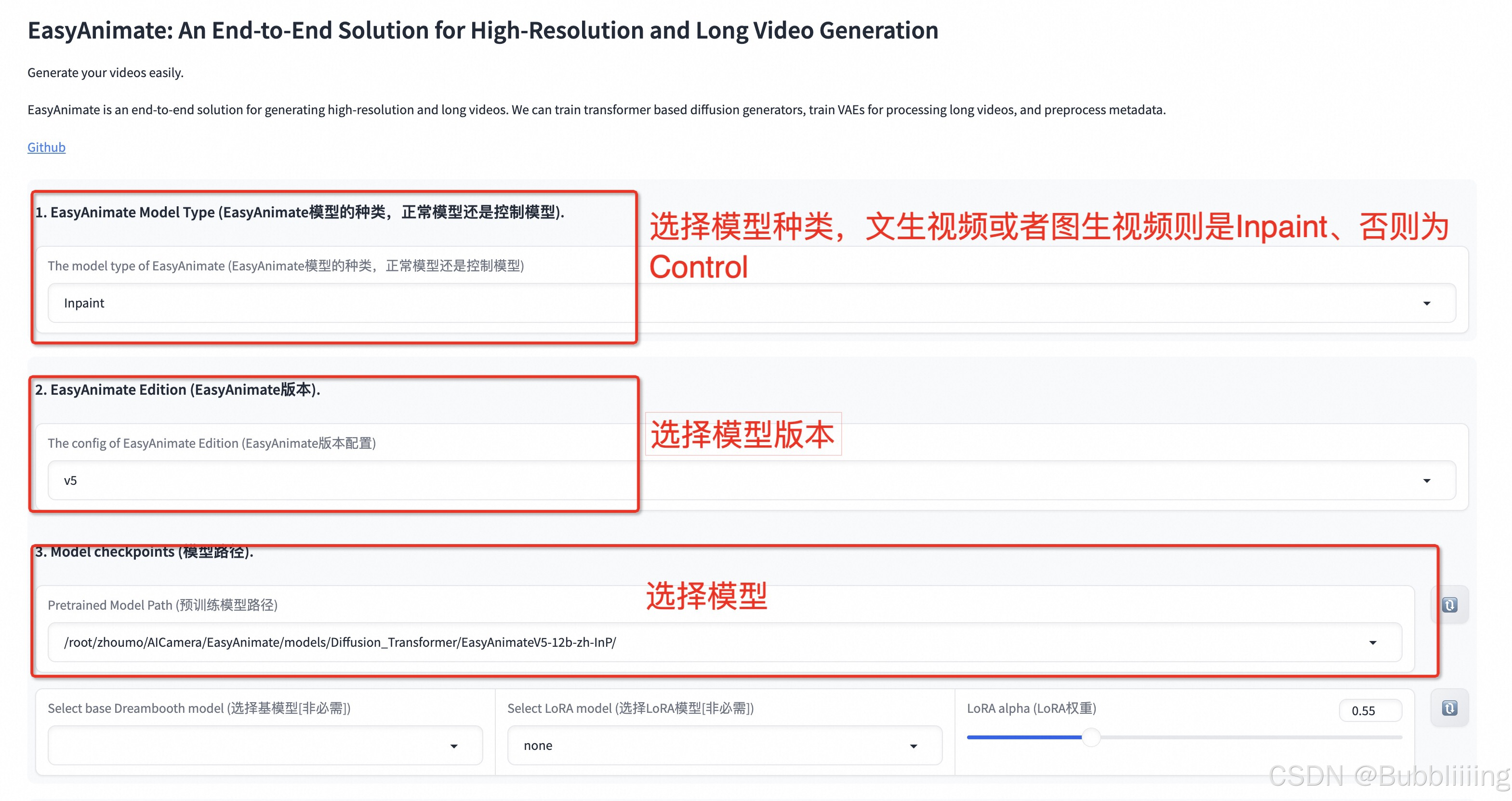

到这里已经可以打开gradio网站了。
文生视频
首先进入gradio网站。选择对应的预训练模型,如"models/Diffusion_Transformer/EasyAnimateV3-XL-2-InP-512x512"。然后在下方填写提示词。

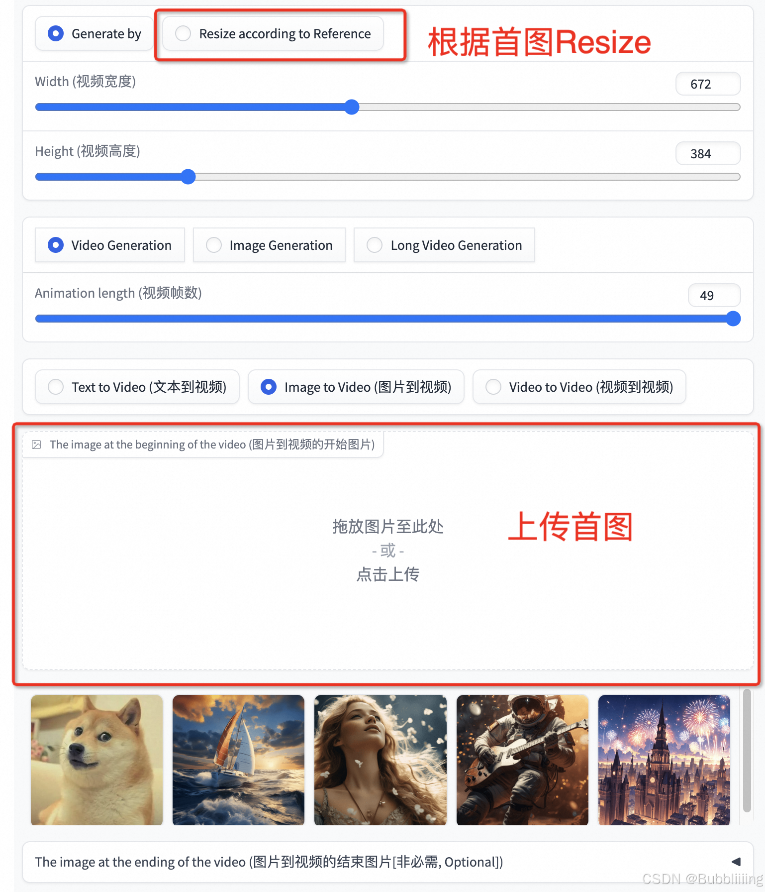

图生视频
图生视频与文生视频有两个不同点:
  • 1、必要指定参考图;
  • 2、指定与参考图类似的高宽;
CogVideoX-Fun的ui已经提供了自适应的按钮Resize to the Start Image,打开后可以自动根据输入的首图调整高宽。

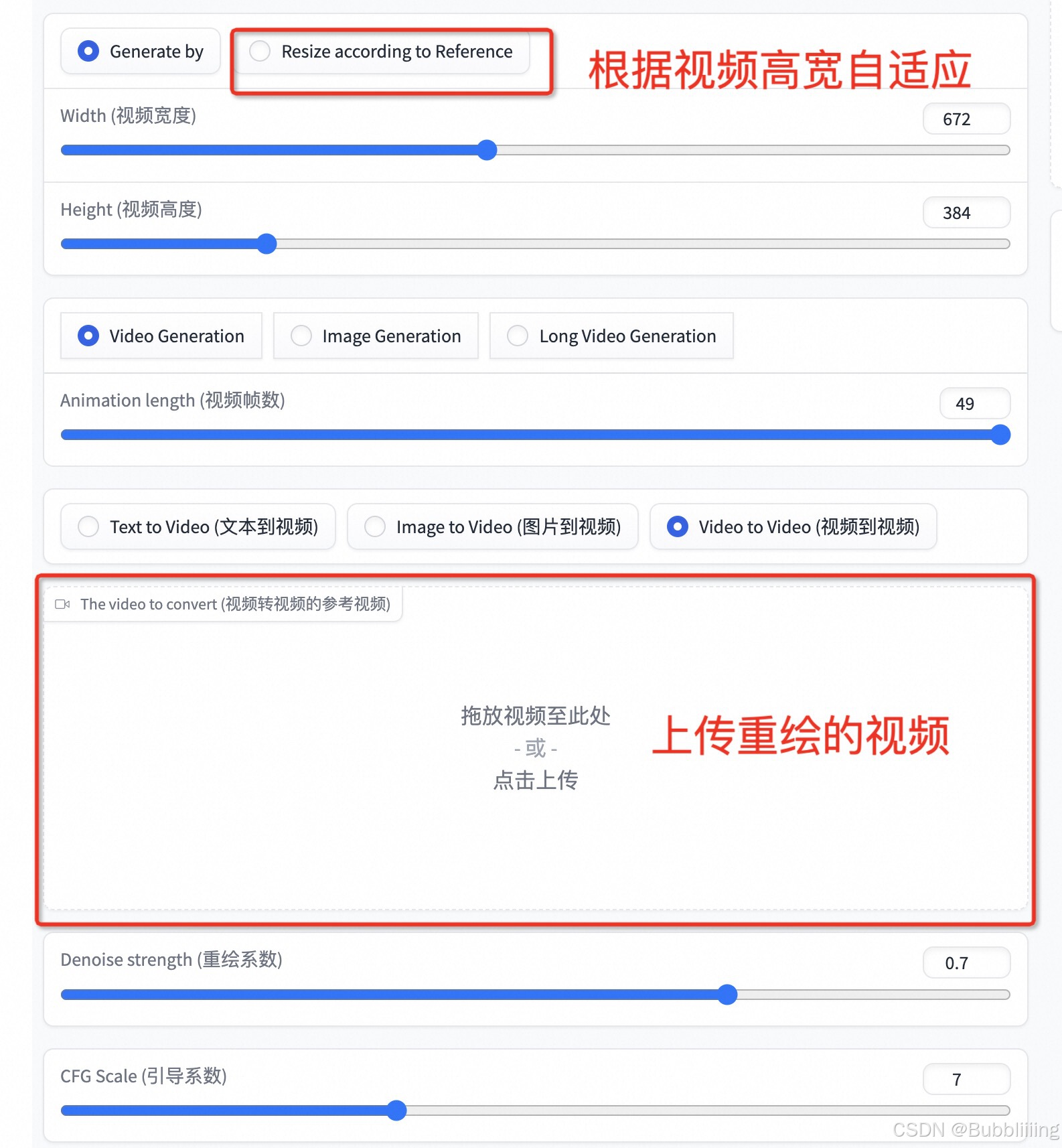

视频生视频
视频生视频与文生视频有两个不同点:
  • 1、必要指定参考视频;
  • 2、指定与参考视频类似的高宽;
CogVideoX-Fun的ui已经提供了自适应的按钮Resize to the Start Image,打开后可以自动根据输入的视频调整高宽。

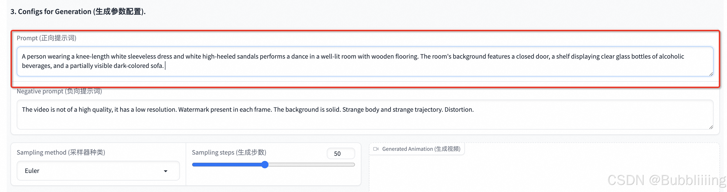

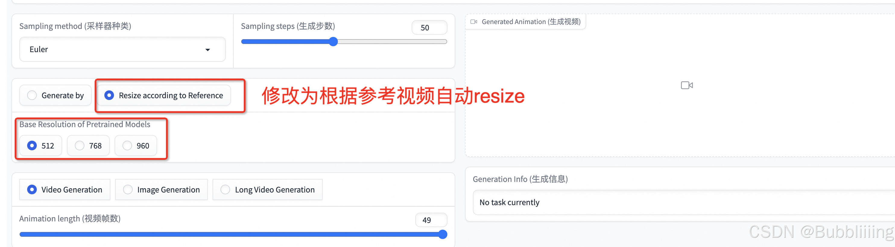

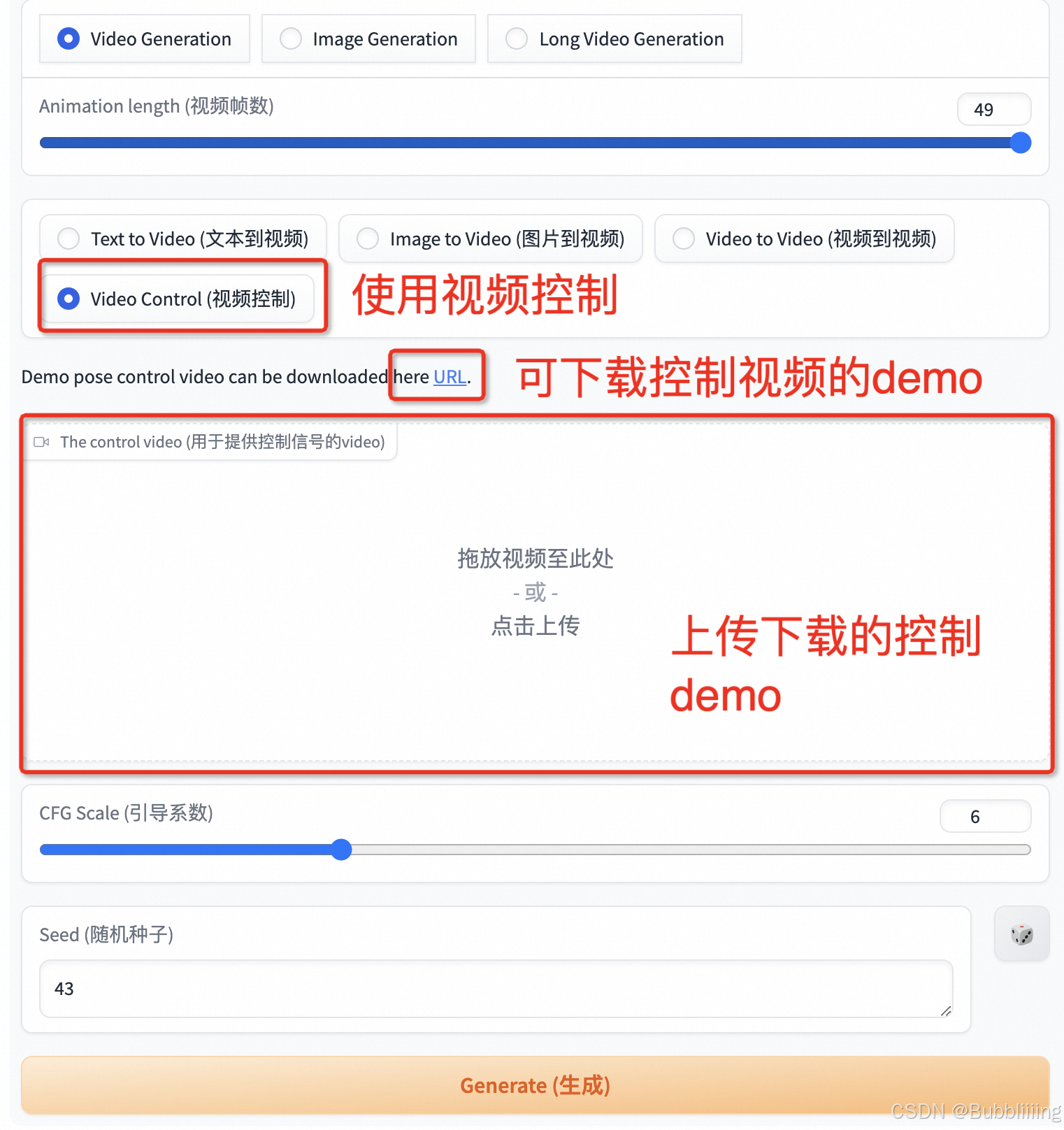

控制生视频
首先调整model type到Control,然后选择模型。
可修改prompt如下:
  1. A person wearing a knee-length white sleeveless dress and white high-heeled sandals performs a dance in a well-lit room with wooden flooring. The room's background features a closed door, a shelf displaying clear glass bottles of alcoholic beverages, and a partially visible dark-colored sofa.
然后修改为根据参考视频自动resize。
最后上传控制视频,举行天生。
