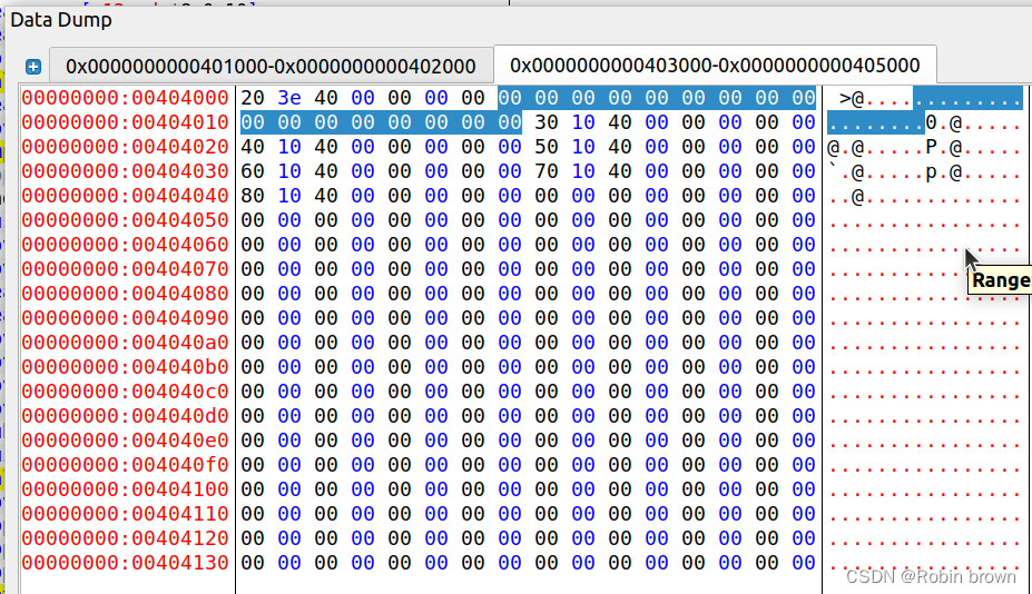

5.7 Hello的动态链接分析
程序调用一个有共享库界说的函数时,由于该函数地点的共享模块可能可以被加载到内存的任何位置。因此,编译系统采用延迟绑定,将过程地址的绑定推迟到第一次调用该过程的时候。动态链接器使用过程链接表PLT+全局偏移量表GOT实现函数的动态链接,GOT中存放函数目标地址,PLT使用GOT中地址跳转到目标函数。其中PLT是一个数组,其中每个条目是16字节代码。PLT [0]是一个特殊条目,它跳转到动态链接器中。GOT是一个数组,其中每个条目是8字节地址。GOT [2]是动态链接器在1d-linux.so模块中的入口点。每个条目都有一个相匹配的PLT条目。
在5.3部门图21可以看到hello的ELF文件,有GOT运行时的地址0x403ff0和PLT运行时的地址0x404000。因此分别在dl_init调用前后查察地址,如图33与图34所示,可以发现在dl_init调用前后,GOT运行时的地址对比:
图-33 调用dl_init前PLT的内容
图-34 调用dl_init后PLT的内容
