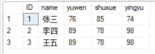

举个栗子:
      有题:--A表张三语文成绩减1,就给B表王五的出生年月加1
表A
 表B
代码:
