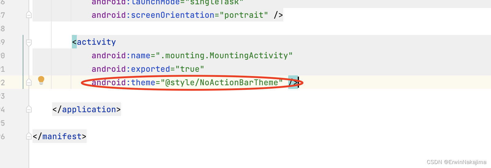

然后在manifest的application节点下的activity节点上加入android:theme="@style/NoActionBarTheme",如下图一
