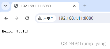

下方这段代码,监听了8080端口。当访问浏览器的时候,会回应hello world 。
留意:访问的时候,不能是https 只能是http
  1. void on_http(websocketpp::connection_hdl hdl) {
  2.         server::connection_ptr con = m_server.get_con_from_hdl(hdl);
  3.         std::string response_body = "Hello, World!";
  4.         con->set_body(response_body);
  5.         con->set_status(websocketpp::http::status_code::ok);
  6.     }
效果如下:
