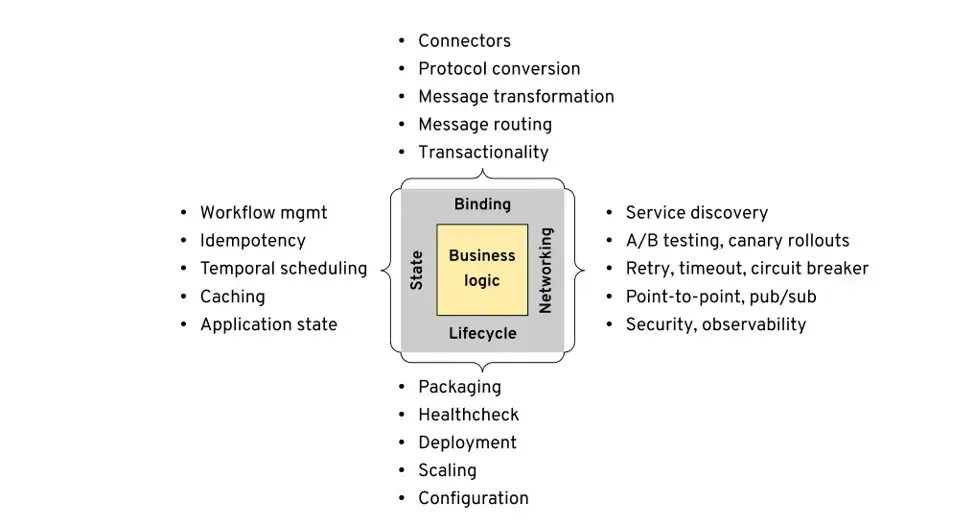

到这里,微服务开发在Service Mesh的帮助下,已经渐渐回归业务本身,让更多的开发者看到了一丝曙光。It's enough? 来看下Bilgin Ibryam在Multi-Runtime Microservices Architecture文章中提及的分布式应用的四大需求:
从上图可以看出,除了网络(Networking)外,生命周期(Lifecycle)、状态(State)、捆绑(Binding)也是分布式应用要解决的问题之一。网络问题可以借由Service Mesh 比如Istio予以解决。那其他三个该如何解决呢?又要应用自行开发集成吗?显然不符合应用回归业务本身的诉求。这时,Dapr登场了,Dapr提出的分布式应用运行时就是实现了以上四个需求并将其下沉作为分布式应用的运行环境。

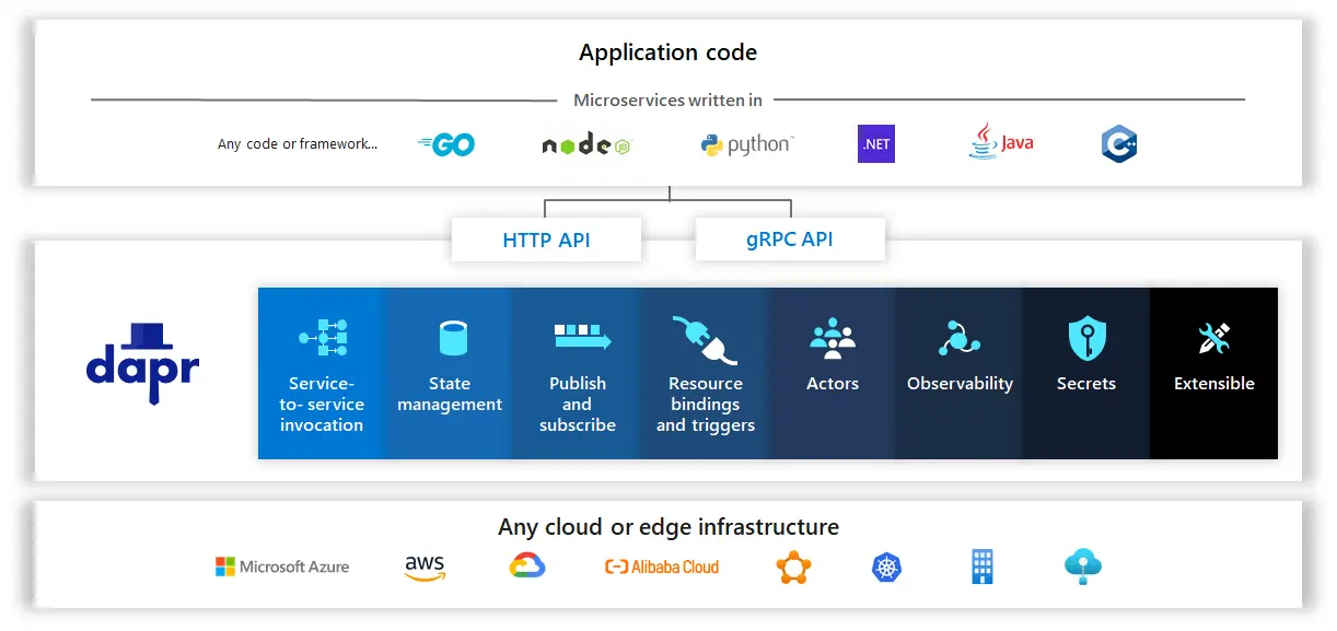

那Dapr如何简化分布式应用的开发呢?下面我们来看一看Dapr的主要特性。
一图胜千言:Dapr通过以HTTP/gRPC API这种与语言无关的方式暴露封装的分布式能力供应用调用,从而支持使用任意语言或框架进行开发集成。目前官方已经提供了Go,Node,Python,.NET,Java, C++,PHP,Rust,Javascript的Sdk,简化Dapr的集成。

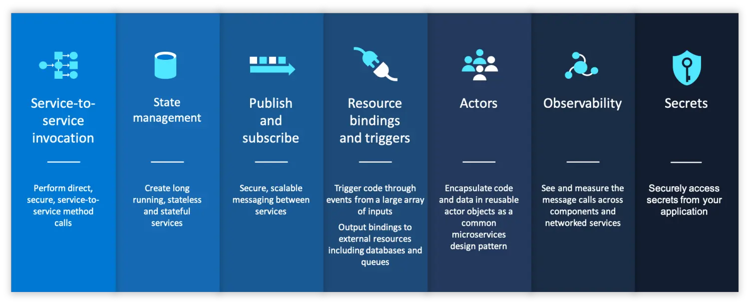

其中Dapr的核心构建块(Building Block)就是用来提供各种不同的分布式能力,我们来分别看一看。

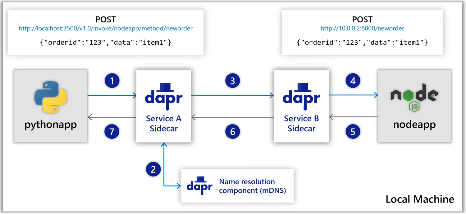

提到跨服务方法调用,这个大家肯定会想,这简单啊,不就是服务暴露API就好了嘛。是,但不完全是。比如nodeapp暴露了一个API:http://10.0.0.2:8000/neworder,按照传统的方式,直接HTTP POST这个API访问就得了,但在Dapr中,其提供了服务间方法调用的接口规范,需要按照
POST/GET/PUT/DELETE http://localhost:/v1.0/invoke//method/ 的格式进行访问。那假设pythonapp需要访问nodeapp的方法,就需要POST一个请求到http://localhost:3500/v1.0/invoke/nodeapp/method/neworder。你可能会想为何多此一举呢?此举的意义何在呢?目的很简单,就是为了实现对服务间网络通信的控制以完成诸如服务发现、流量控制、重试熔断、安全访问等,而这相关的网络控制功能就是集成在Dapr的Sidecar中,以对应用透明的方式集成进来的。整体的服务调用流程如下图所示:
PS:如果对Istio熟悉的同学需要注意,二者虽然都是通过Sidecar的模式进行网络控制,但二者是有有区别的。Dapr是以API的方式,而Istio是以代理的方式(不改变HTTP请求URI)。

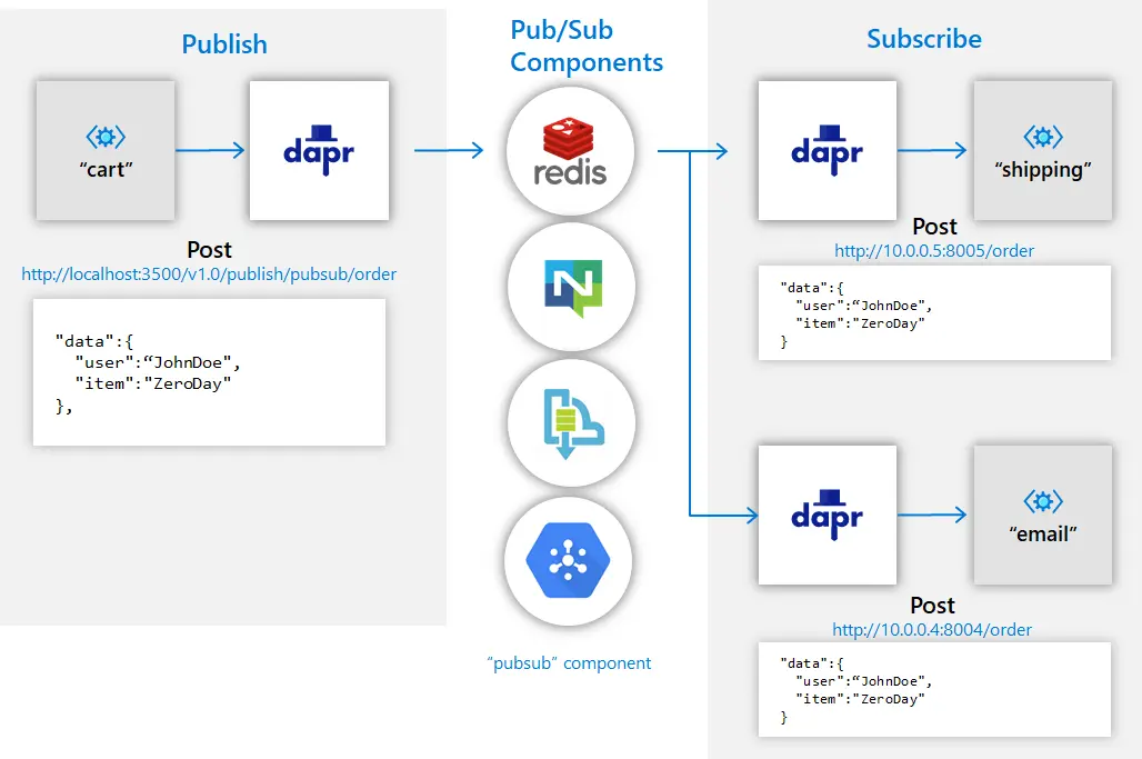

3. Publish and subscribe(消息发布及订阅)
发布订阅模式,老生常谈了,主要是用于微服务间基于消息进行相互通信。你可能也会说,这也要拿出来说,我搞个RabbitMQ/RocketMQ就是了。是的,但我还是要说,Dapr提供了一致性的消息发布、订阅API,而无需关注具体使用的是何种Message Broker,从而和底层基础设施解耦。
  • 发布:POST http://localhost:/v1.0/publish//[?]
  • 获取可订阅主题:GET http://localhost:/dapr/subscribe
  • 订阅:POST http://localhost:/

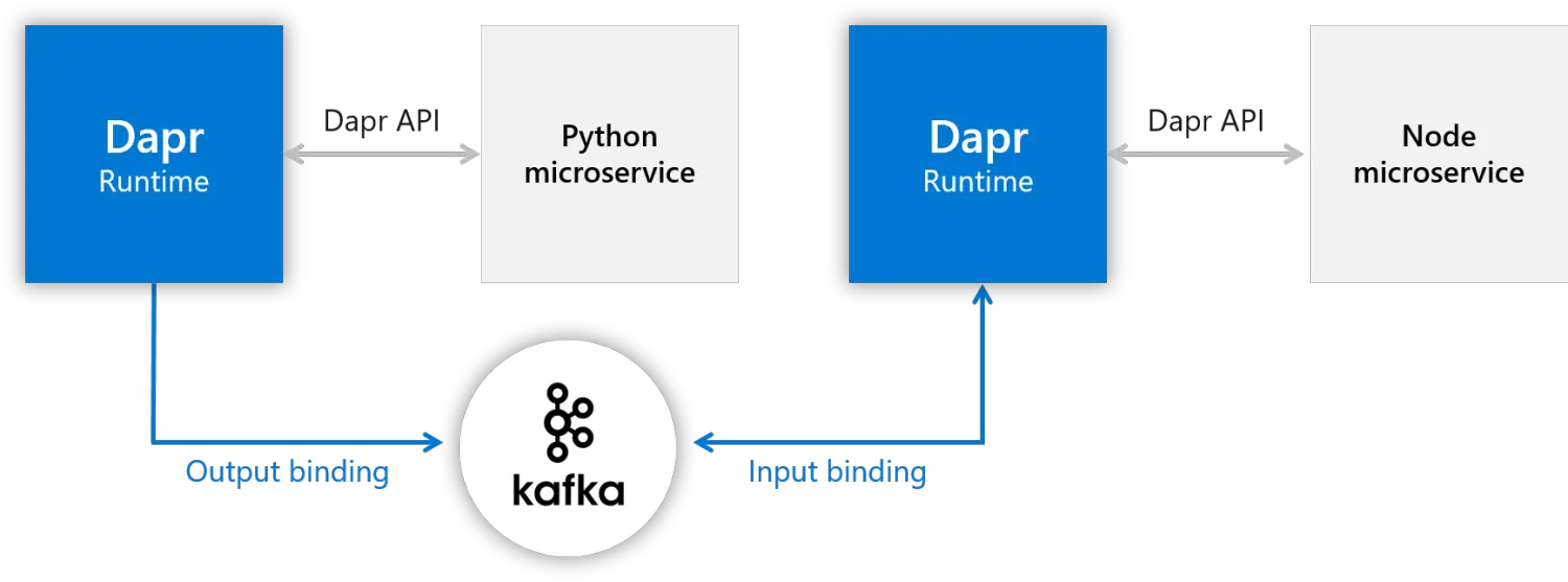

4. Resource bindings and triggers (资源绑定及事件触发)
Dapr的Bindings与Azure Functions很类似,其是建立在事件驱动架构的基础之上的。通过建立触发器与资源的绑定,可以从任何外部源(例如数据库,队列,文件系统等)接收和发送事件,而无需借助消息队列,即可实现灵活的业务场景。Dapr的Bindings分为两种:
  • Input Bindings(输入绑定):当外部资源的事件发生时,借助输入绑定,你的应用即可通过特定的API:POST http://localhost:/收到外部资源的事件,用于处理特定逻辑。
  • Output Bindings(输出绑定):输出绑定允许你调用外部资源。比如,在订单处理场景中,在订单创建成功后,可以将订单信息通过Dapr的绑定API:POST/PUT http://localhost:/v1.0/bindings/输出到Kafka特定队列上。
