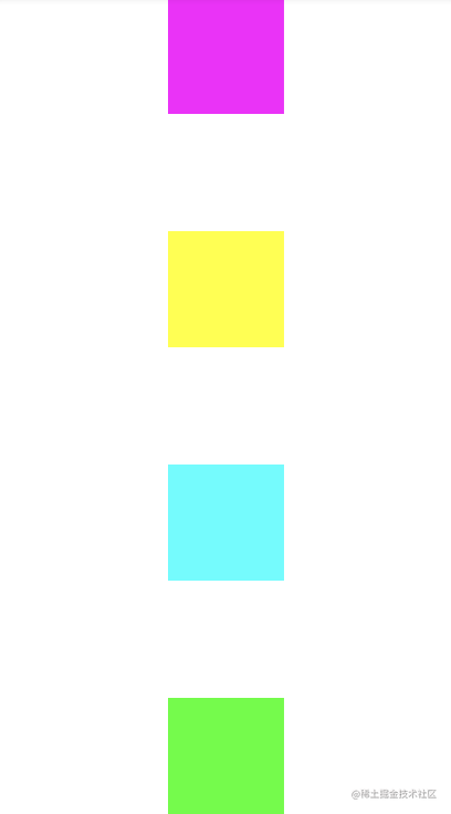

  1. <?xml version="1.0" encoding="utf-8"?>
  2. <androidx.constraintlayout.widget.ConstraintLayout xmlns:android="http://schemas.android.com/apk/res/android"
  3.     xmlns:app="http://schemas.android.com/apk/res-auto"
  4.     xmlns:tools="http://schemas.android.com/tools"
  5.     android:layout_width="match_parent"
  6.     android:layout_height="match_parent">
  7.     <ImageView
  8.         android:id="@+id/iv1"
  9.         android:layout_width="100dp"
  10.         android:layout_height="100dp"
  11.         android:background="#F0F"
  12.         app:layout_constraintVertical_chainStyle="spread"
  13.         app:layout_constraintTop_toTopOf="parent"
  14.         app:layout_constraintEnd_toEndOf="parent"
  15.         app:layout_constraintStart_toStartOf="parent"
  16.         app:layout_constraintBottom_toTopOf="@+id/iv2"/>
  17.     <ImageView
  18.         android:id="@+id/iv2"
  19.         android:layout_width="100dp"
  20.         android:layout_height="100dp"
  21.         android:background="#FF0"
  22.         app:layout_constraintBottom_toTopOf="@id/iv3"
  23.         app:layout_constraintEnd_toEndOf="parent"
  24.         app:layout_constraintStart_toStartOf="parent"
  25.         app:layout_constraintTop_toBottomOf="@+id/iv1"/>
  26.     <ImageView
  27.         android:id="@+id/iv3"
  28.         android:layout_width="100dp"
  29.         android:layout_height="100dp"
  30.         android:background="#0FF"
  31.         app:layout_constraintBottom_toTopOf="@id/iv4"
  32.         app:layout_constraintEnd_toEndOf="parent"
  33.         app:layout_constraintStart_toStartOf="parent"
  34.         app:layout_constraintTop_toBottomOf="@+id/iv2"/>
  35.     <ImageView
  36.         android:id="@+id/iv4"
  37.         android:layout_width="100dp"
  38.         android:layout_height="100dp"
  39.         android:background="#0F0"
  40.         app:layout_constraintBottom_toBottomOf="parent"
  41.         app:layout_constraintEnd_toEndOf="parent"
  42.         app:layout_constraintStart_toStartOf="parent"
  43.         app:layout_constraintTop_toBottomOf="@+id/iv3"/>
  44. </androidx.constraintlayout.widget.ConstraintLayout>
我们可以在链首的控件添加一个layout_constraintVertical_chainStyle属性为spread,翻译成睁开,在我看来就是排队,要保持间距一样,而且边缘不能站,默认不写也是指定的spread。

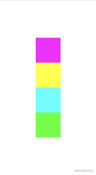

如果你改成spread_inside,就会变成可以靠墙的情况。
那如果你改成packed,就会贴在一起了。

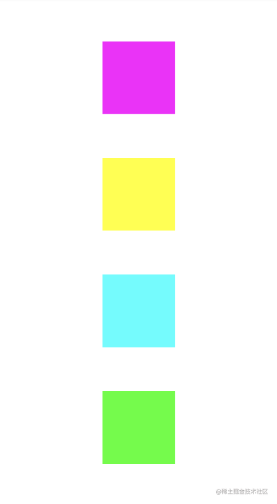

使用Group分组进行表现和隐藏
而如果你添加以下代码在布局中,就会将id为iv1和iv3点色块去掉,如许iv2和iv4就贴在一起了。
  1. <androidx.constraintlayout.widget.Group
  2.     android:id="@+id/group"
  3.     android:layout_width="wrap_content"
  4.     android:layout_height="wrap_content"
  5.     android:visibility="gone"
  6.     app:constraint_referenced_ids="iv1,iv3" />

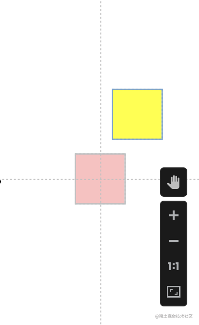

角度约束
角度约束的以下三个属性是一起使用的。
  1. layout_constraintCircle
  2. layout_constraintCircleAngle
  3. layout_constraintCircleRadius
  1. <androidx.constraintlayout.widget.ConstraintLayout xmlns:android="http://schemas.android.com/apk/res/android"
  2.     xmlns:app="http://schemas.android.com/apk/res-auto"
  3.     xmlns:tools="http://schemas.android.com/tools"
  4.     android:layout_width="match_parent"
  5.     android:layout_height="match_parent">
  6.     <ImageView
  7.         android:id="@+id/iv1"
  10.         android:background="#FFC0C0"
  11.         app:layout_constraintTop_toTopOf="parent"
  12.         app:layout_constraintEnd_toEndOf="parent"
  13.         app:layout_constraintStart_toStartOf="parent"
  14.         app:layout_constraintBottom_toBottomOf="parent"/>
  15.     <ImageView
  16.         android:id="@+id/iv2"
  17.         android:layout_width="100dp"
  18.         android:layout_height="100dp"
  19.         android:background="#FF0"
  20.         app:layout_constraintCircle="@id/iv1"
  21.         app:layout_constraintCircleAngle="30"
  22.         app:layout_constraintCircleRadius="150dp"/>
  23.     <androidx.constraintlayout.widget.Guideline
  24.         android:layout_width="wrap_content"
  25.         android:layout_height="wrap_content"
  26.         android:orientation="horizontal"
  27.         app:layout_constraintGuide_percent="0.5"/>
  28.     <androidx.constraintlayout.widget.Guideline
  29.         android:layout_width="wrap_content"
  30.         android:layout_height="wrap_content"
  31.         android:orientation="vertical"
  32.         app:layout_constraintGuide_percent="0.5"/>
  33. </androidx.constraintlayout.widget.ConstraintLayout>
知道你们喜好粉嫩的,所以特地把色块的颜色换了一下。旋转角是以垂直向上为0度角,顺时针旋转30度。距离则是盘算两控件重心的连线。在矩形地区中,重心就在对角线的交叉点。

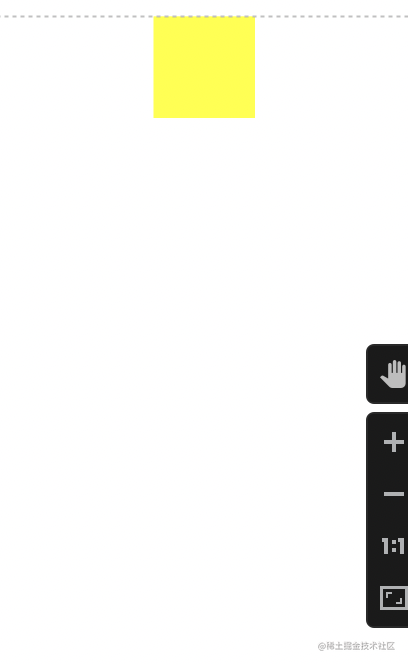

使用goneMargin设置被依靠的控件gone时,依靠控件的边距
goneMargin有以部属性:
  1. layout_goneMarginStart
  2. layout_goneMarginEnd
  3. layout_goneMarginTop
  4. layout_goneMarginBottom
  7.     tools:context=".MainActivity">
  8.     <ImageView
  9.         android:id="@+id/iv1"
  10.         android:layout_width="100dp"
  11.         android:layout_height="100dp"
  12.         android:background="#FFC0C0"
  13.         android:visibility="gone"
  14.         app:layout_constraintTop_toTopOf="parent"
  15.         app:layout_constraintEnd_toEndOf="parent"
  16.         app:layout_constraintStart_toStartOf="parent"
  17.         app:layout_constraintBottom_toTopOf="@+id/iv2"/>
  18.     <ImageView
  19.         android:id="@+id/iv2"
  20.         android:layout_width="100dp"
  21.         android:layout_height="100dp"
  22.         android:background="#FF0"
  23.         app:layout_goneMarginTop="10dp"
  24.         app:layout_constraintTop_toBottomOf="@+id/iv1"
  25.         app:layout_constraintEnd_toEndOf="parent"
  26.         app:layout_constraintStart_toStartOf="parent"/>
  27.     <androidx.constraintlayout.widget.Guideline
  28.         android:layout_width="wrap_content"
  29.         android:layout_height="wrap_content"
  30.         android:orientation="horizontal"
  31.         app:layout_constraintGuide_begin="10dp"/>
  32. </androidx.constraintlayout.widget.ConstraintLayout>

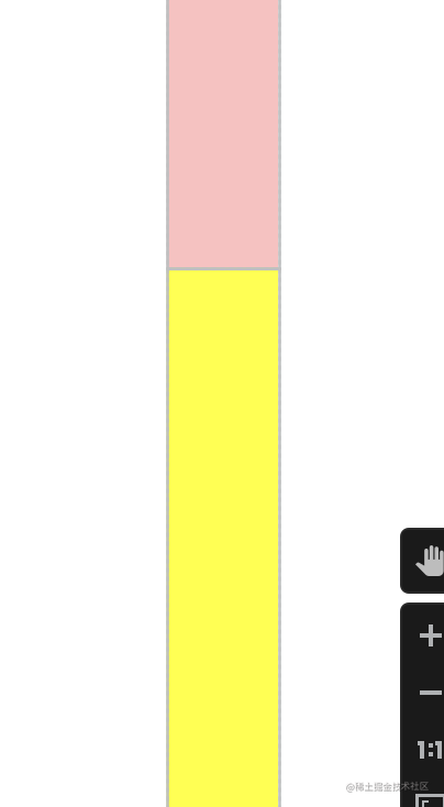

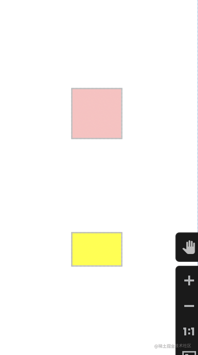

约束宽高比
  7.     <ImageView
  9.         android:layout_width="0dp"
  11.         app:layout_constraintDimensionRatio="1:1"
  15.         app:layout_constraintTop_toTopOf="parent"
  16.         app:layout_constraintBottom_toTopOf="@id/iv2"/>
  17.     <ImageView
  20.         android:layout_height="0dp"
  22.         app:layout_constraintDimensionRatio="H,3:2"
  23.         app:layout_constraintStart_toStartOf="parent"
  24.         app:layout_constraintEnd_toEndOf="parent"
  25.         app:layout_constraintTop_toBottomOf="@id/iv1"
  26.         app:layout_constraintBottom_toBottomOf="parent"/>
  27. </androidx.constraintlayout.widget.ConstraintLayout>
我们可以将宽高的其中一个设置为0dp,然后这个宽或高根据相对于另一个的比例来。如果高度为0dp,必要根据宽度来确认高度,你可以直接赋值为3:2,也可以赋值为H,3:2,这也是推荐的写法,我一样寻常省略W和H。如果高度为0dp,你本应该写H,而你写成了W,那就要把比例反过来看宽高比。
权重约束
这个类似于线性布局的权重功能。
  17.     <ImageView
  21.         app:layout_constraintVertical_weight="2"
