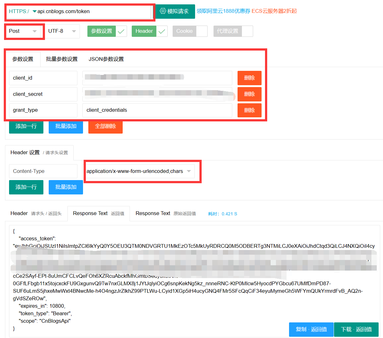

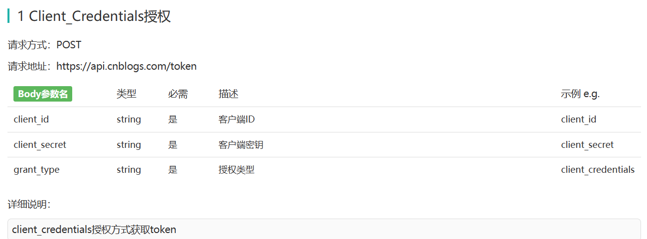

1. 获取access_token接口测试:
用测试工具对这个接口https://api.cnblogs.com/token进行请求。
设置:①post方式;②添加client_id、client_secret(api申请通过邮件中的值)、grant_type;③请求头Content-Type设置为application/x-www-form-urlencoded
返回结果如图则请求正常,后面两个接口基本也可以不用测试,直接用源码改参数应该也没什么问题。

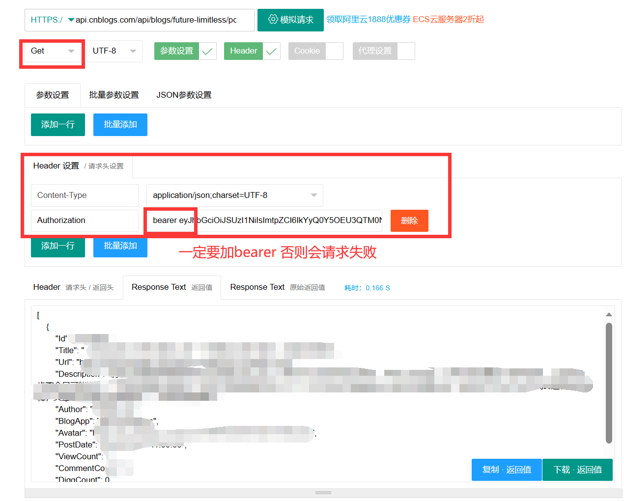

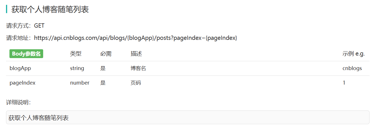

2.获取随笔列表接口测试
'{blog}'改为你自己的博客名,{pageIndex}就先设置为1;
文档中没有写,但是实际上每个接口都要在请求头上加上Authorization作为验证,值为'bearer ' + 上一步获取的access_token
设置:①get方式;②请求头Content-Type设置为applicationjson; ③添加Authorization

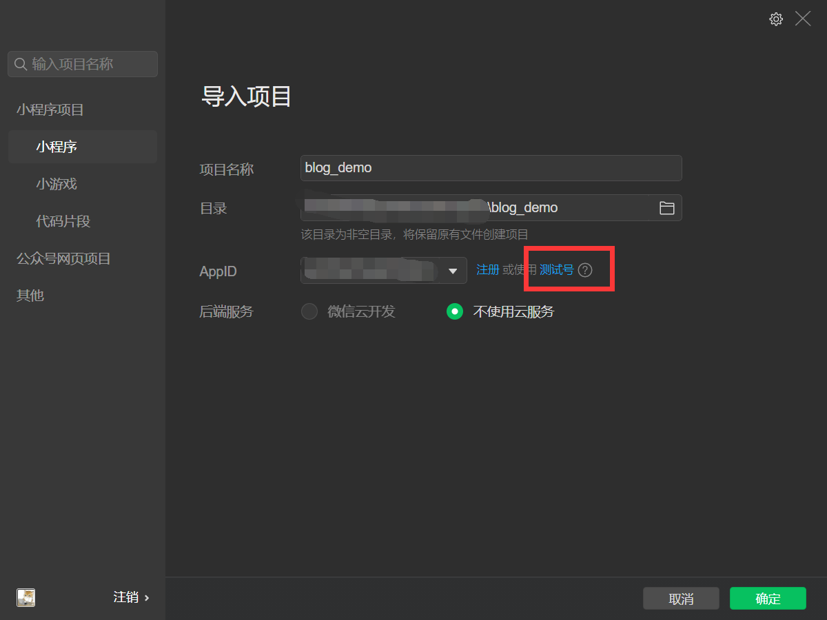

我会比较喜欢先使用测试号运行成功,再注册小程序

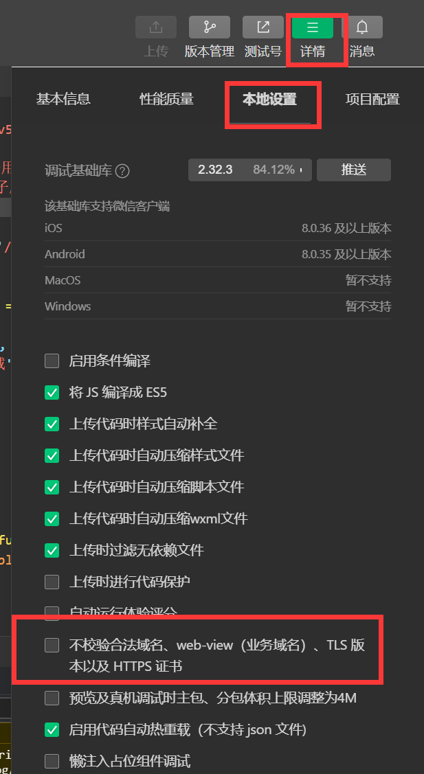

4. 先勾选'不校验合法域名'运行小程序,进行测试:

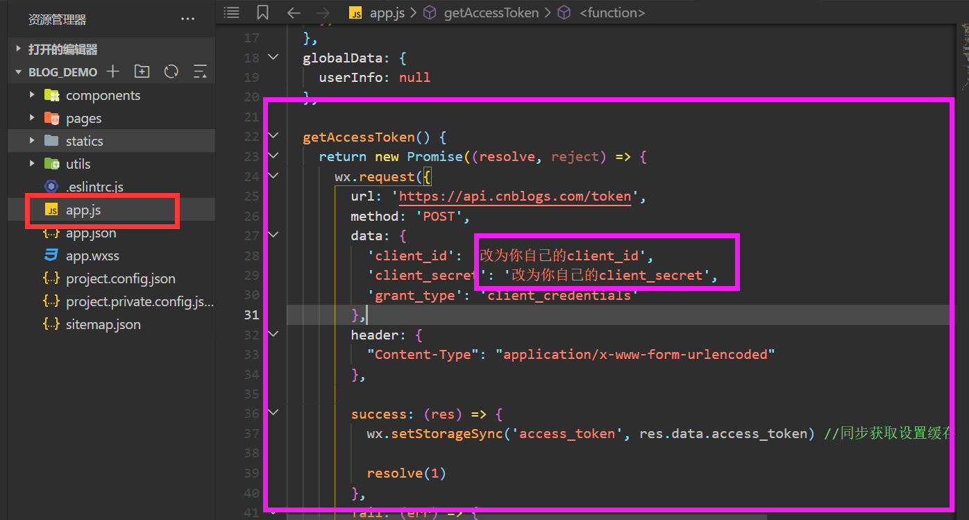

5. app.js文件,修改配置信息

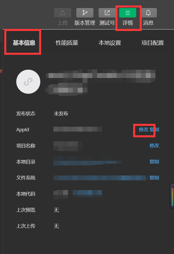

2. 复制小程序id
3. 修改微信开发工具中的小程序id

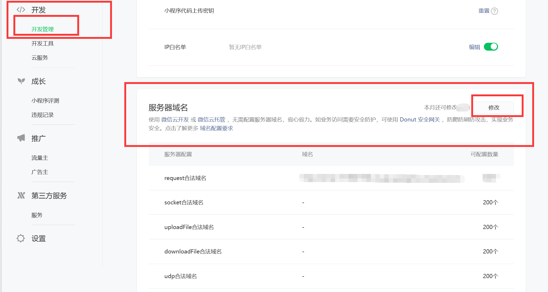

4. 配置服务器域名
添加:https://api.cnblogs.com
5. 微信开发工具刷新
6. 取消勾选"不校验合法域名"

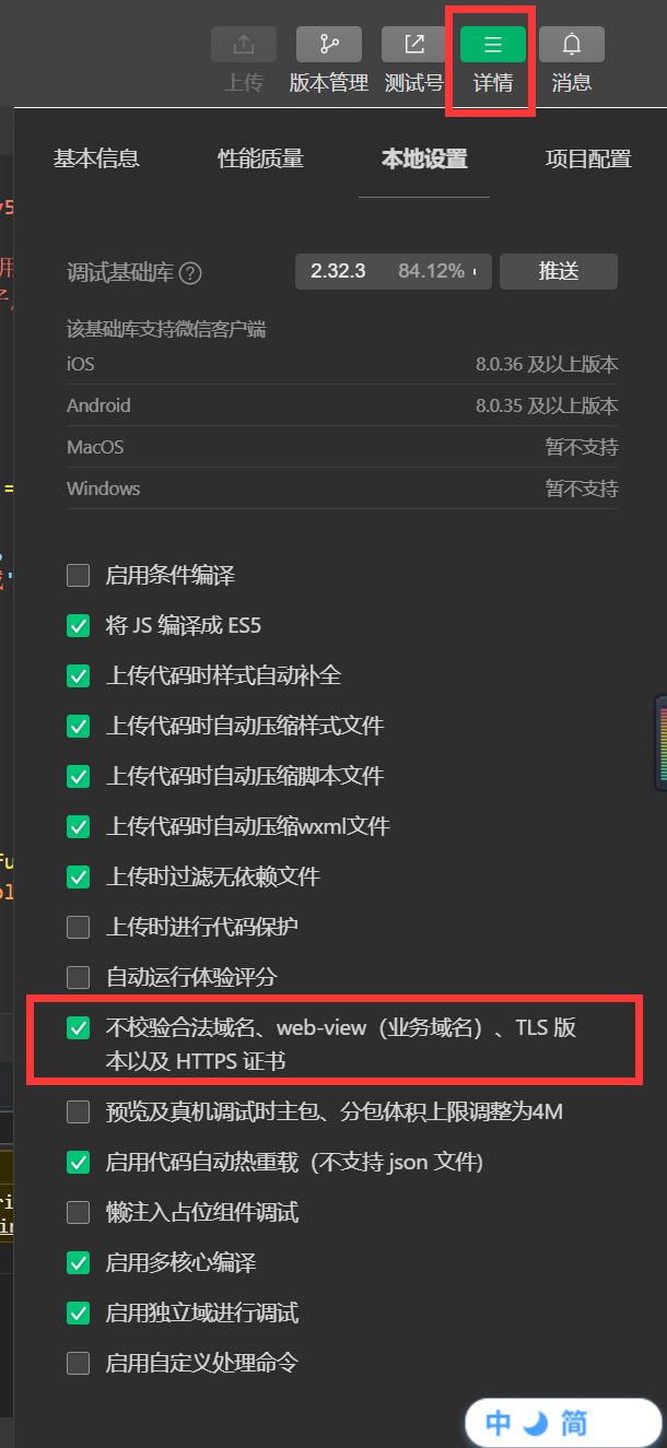

/s/1j9M0jZL5NuXJID0JDwA_6g?pwd=blmz

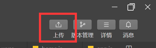

7. 上传小程序
恭喜,如果到这一步,微信开发工具仍然可以正常运行,那么就可以上线这个小程序了。

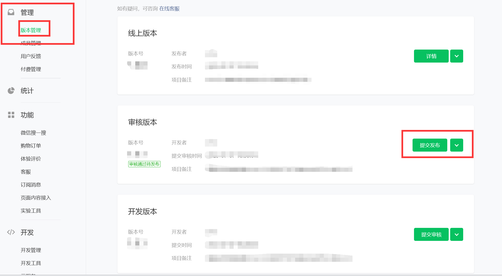

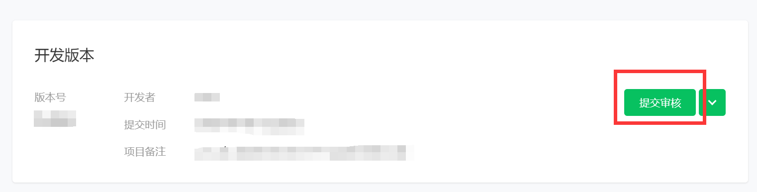

8. 提审
9. 发布上线
审核通过后,就可以在这里发布上线了。
