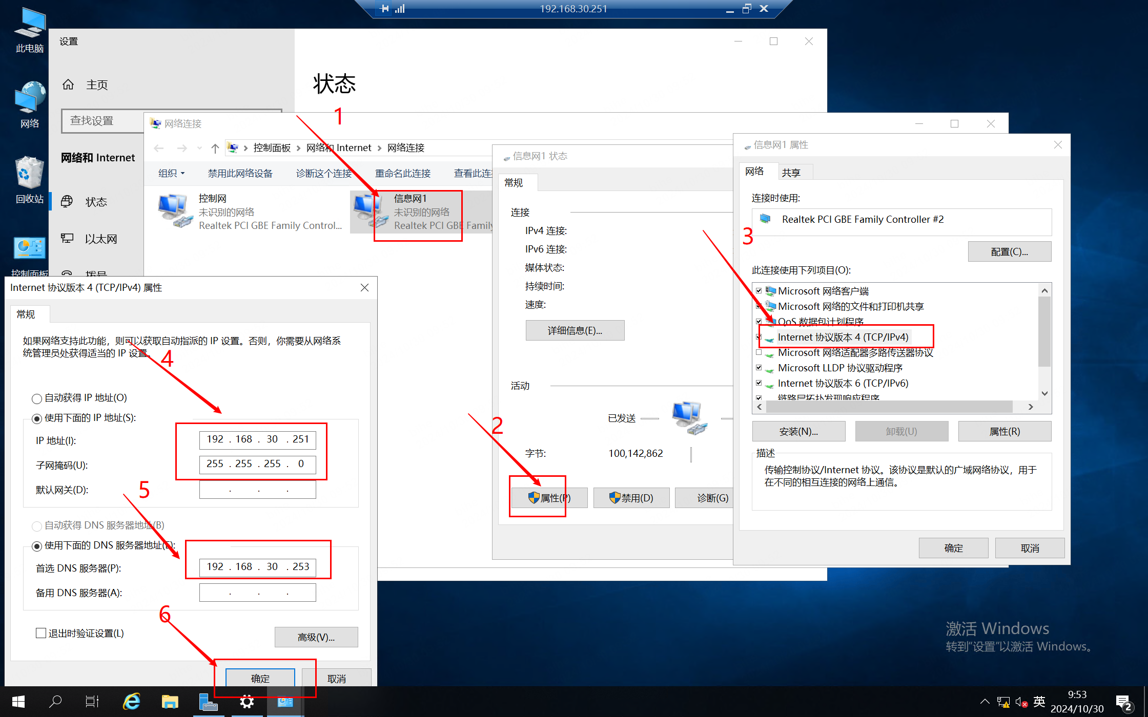

系统名称ip地址服务器Windows Server 2019master192.168.30.251数据服务器Windows Server 2019backup192.168.30.252数据服务器Windows 10-192.168.30.130任意服务器-MyCluster192.168.30.253虚拟IP-MK-SQL192.168.30.254虚拟IP 1.设置计算机网络
全部服务器都要配置成上面表格中的ip

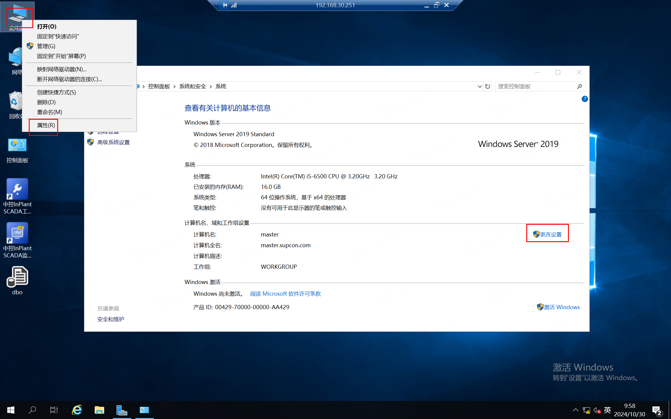

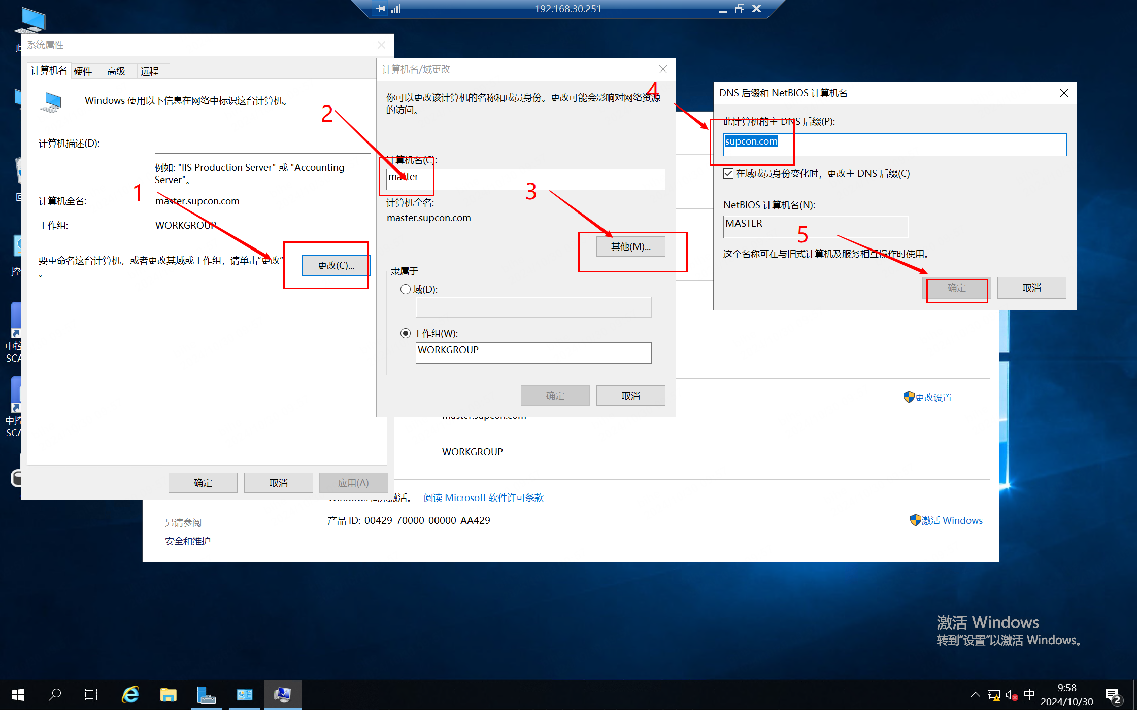

3.修改计算机名
两台数据服务器都要修改。修改两台,一台叫master,一台叫backup。

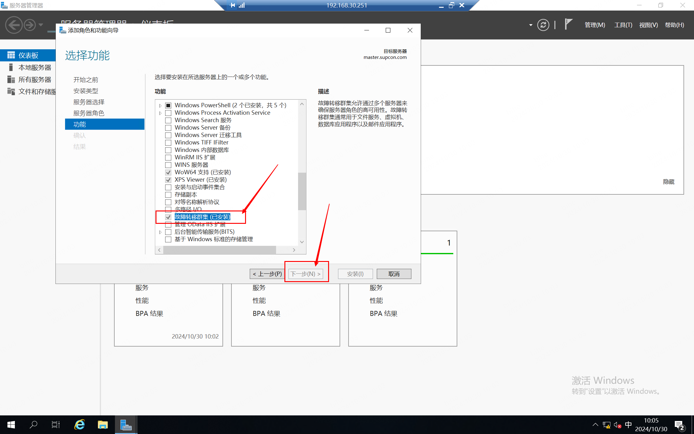

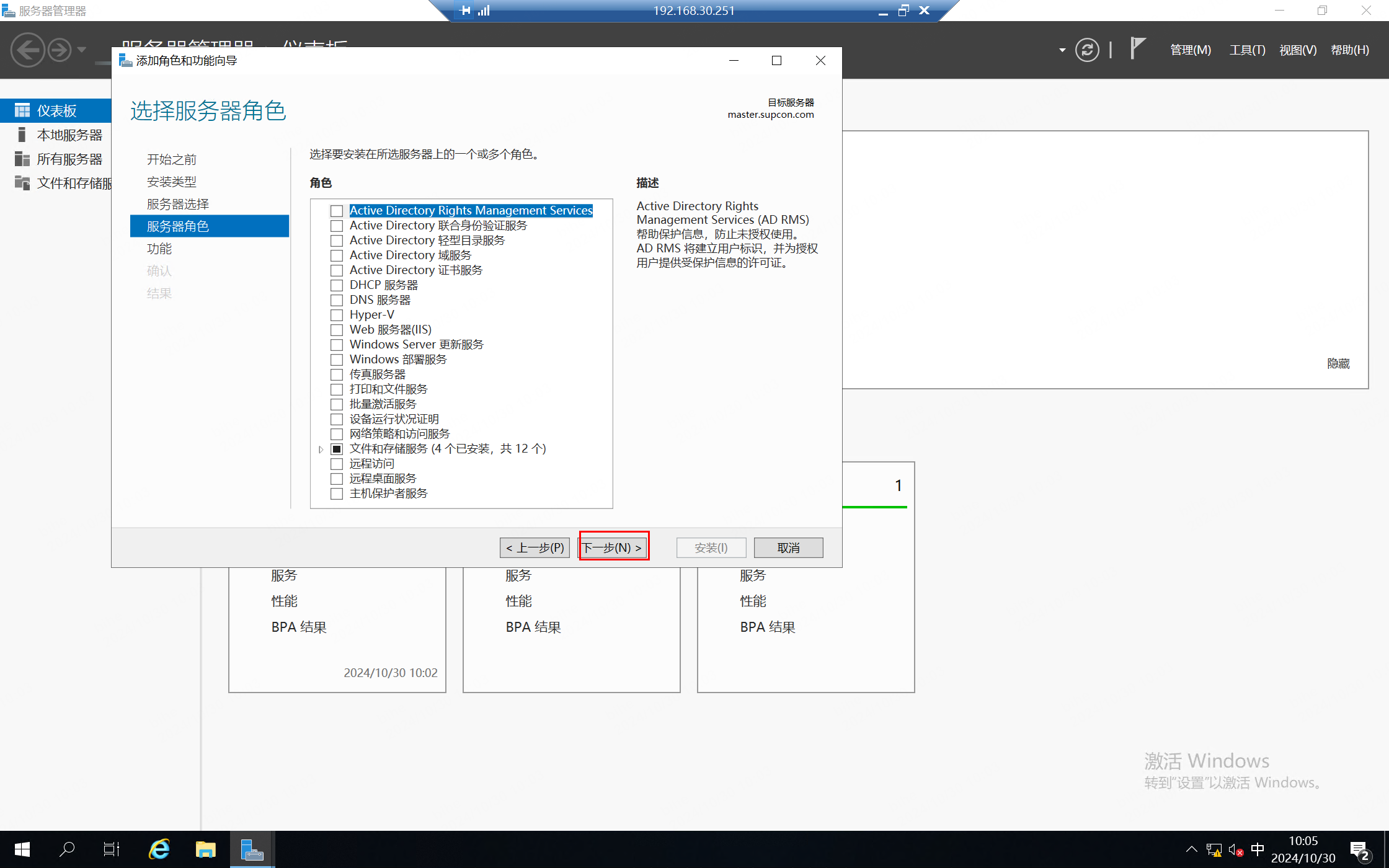

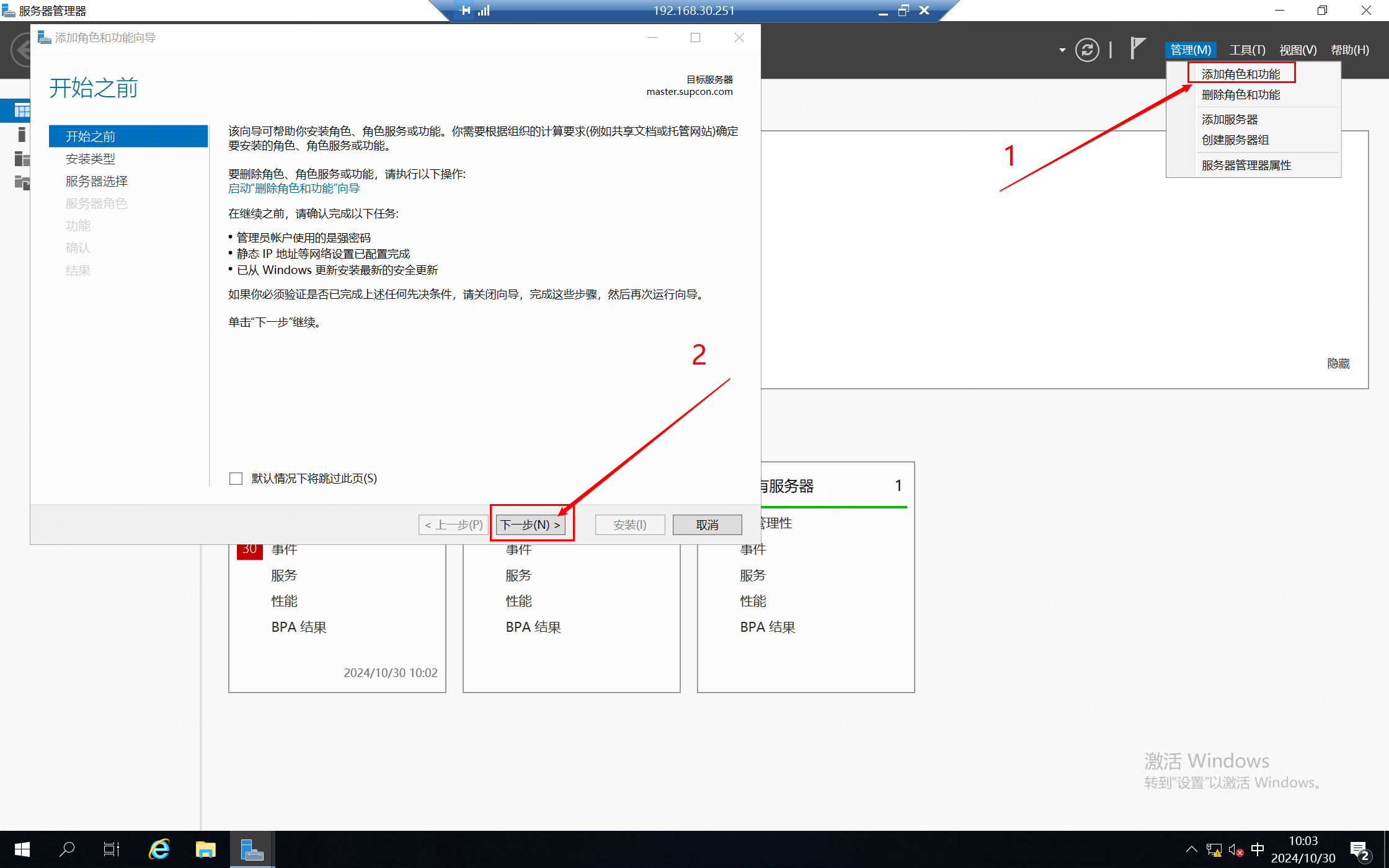

二、搭建Windows故障转移集群

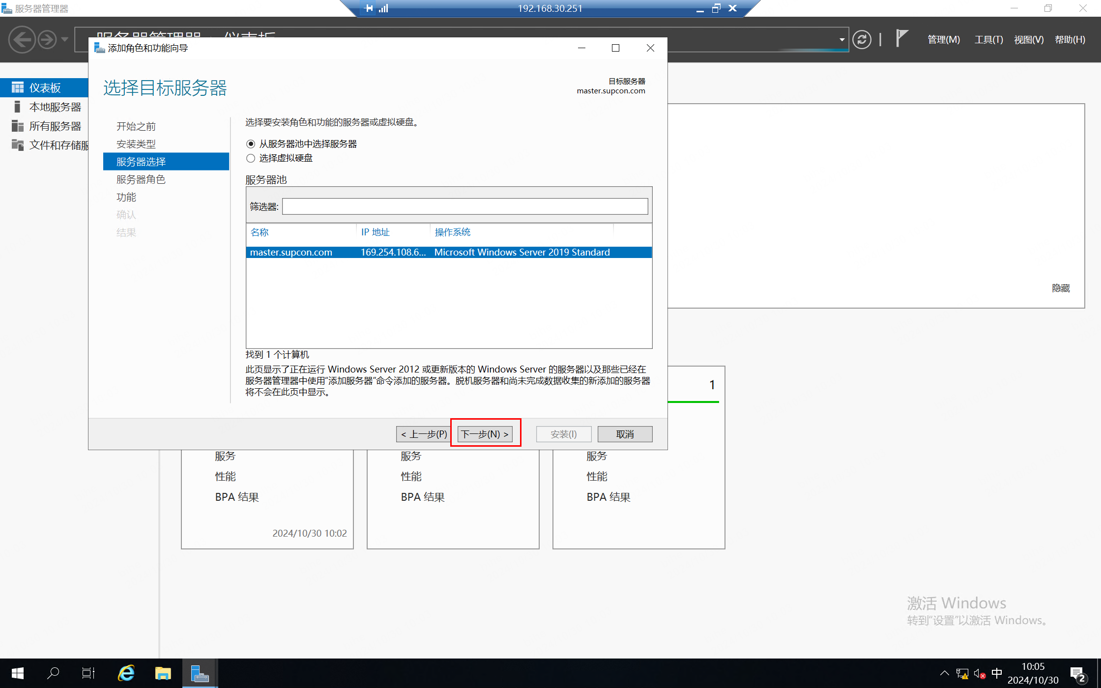

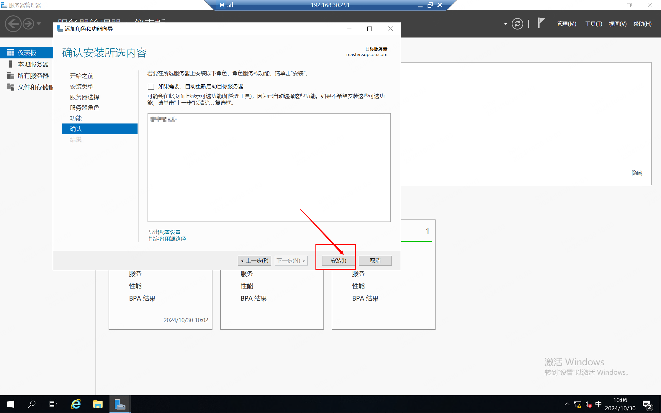

打开添加脚色和功能,一路下一步,末了勾选 故障转移集群。
末了一步安装完成后,要重启一下服务器,两台数据服务器都要安装,都要重启。

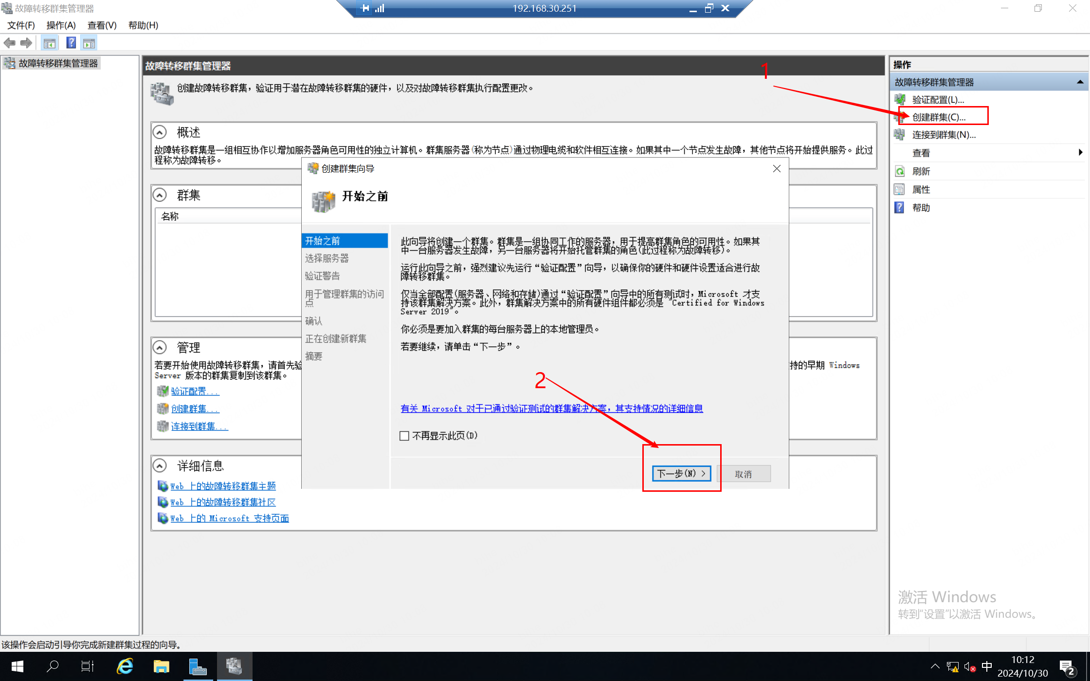

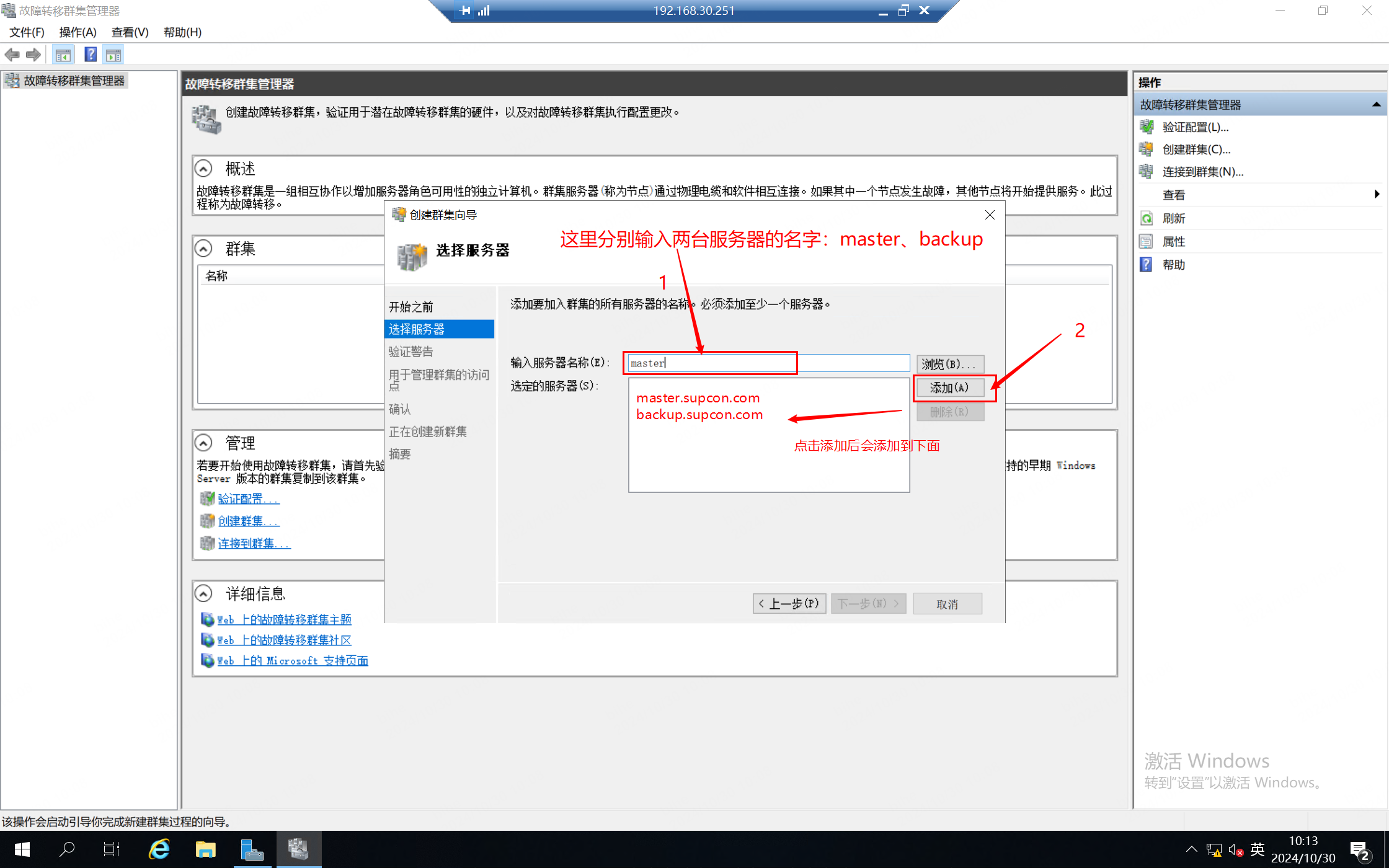

打开故障转移集群管理器

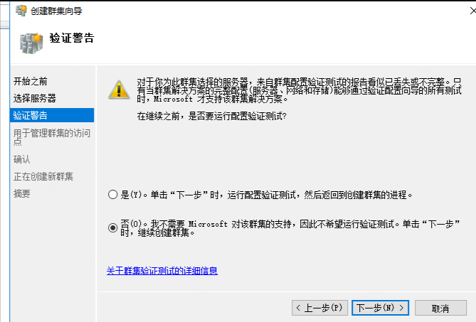

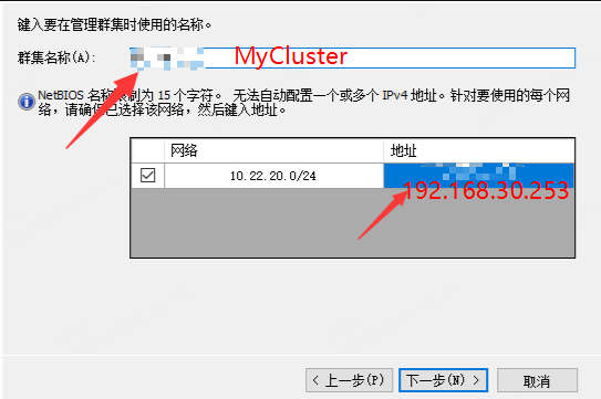

创建集群
这一步可以跳过验证,
(因为我已经配置过了,当地不能再配置,全部下面有一些是我在网上找的图,只必要修改我标注的地方)
这里的名字和ip是我们开头的表格中确定好的。上图中如果是多网卡的,要只勾选一个咱们用的的那个网卡。点击下一步。

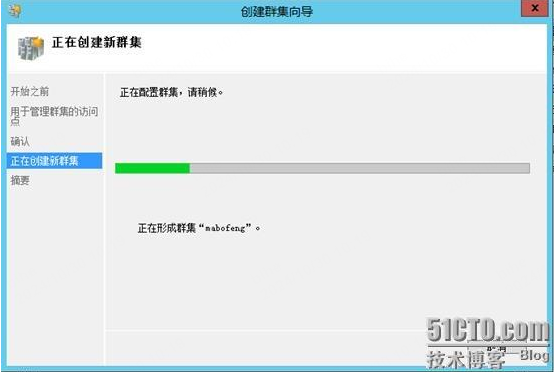

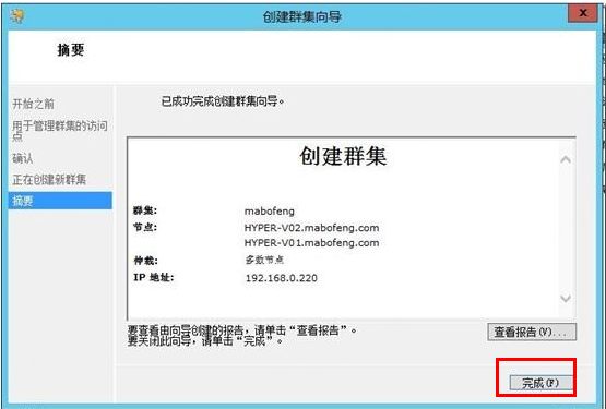

正在创建
末了会提示创建完成,如果中间失败的话,看错误提示百度问题吧。

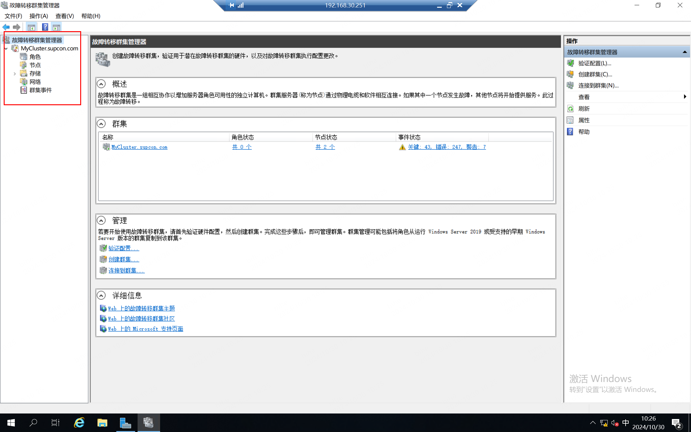

完成。 这就会在侧面看到咱们创建好的集群。
如果没有的话,在侧边可打开,

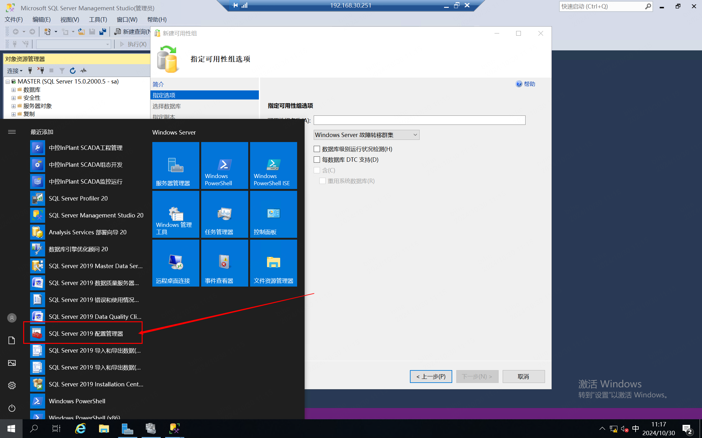

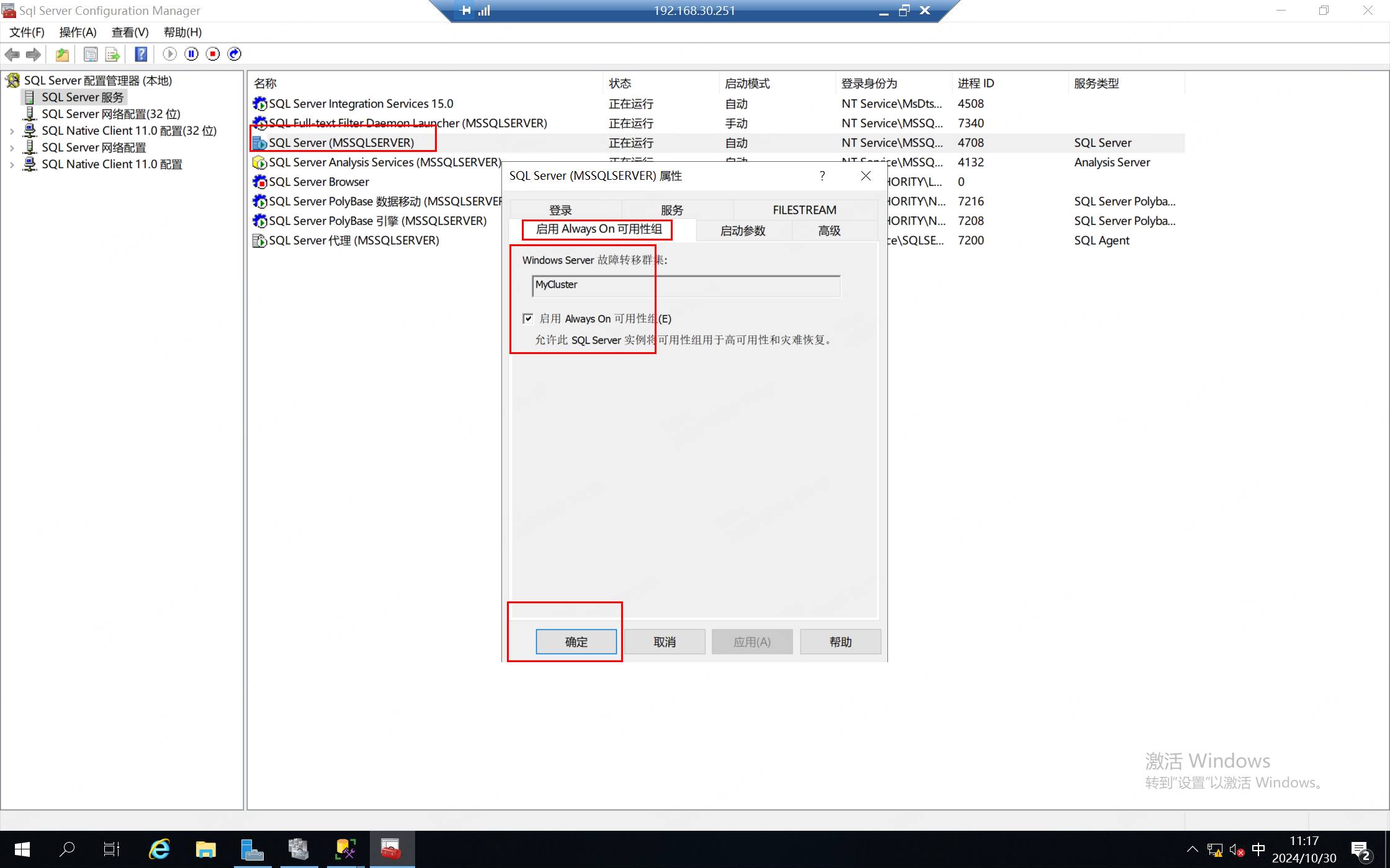

3、251、252 开启AlwaysOn
开启alwayson

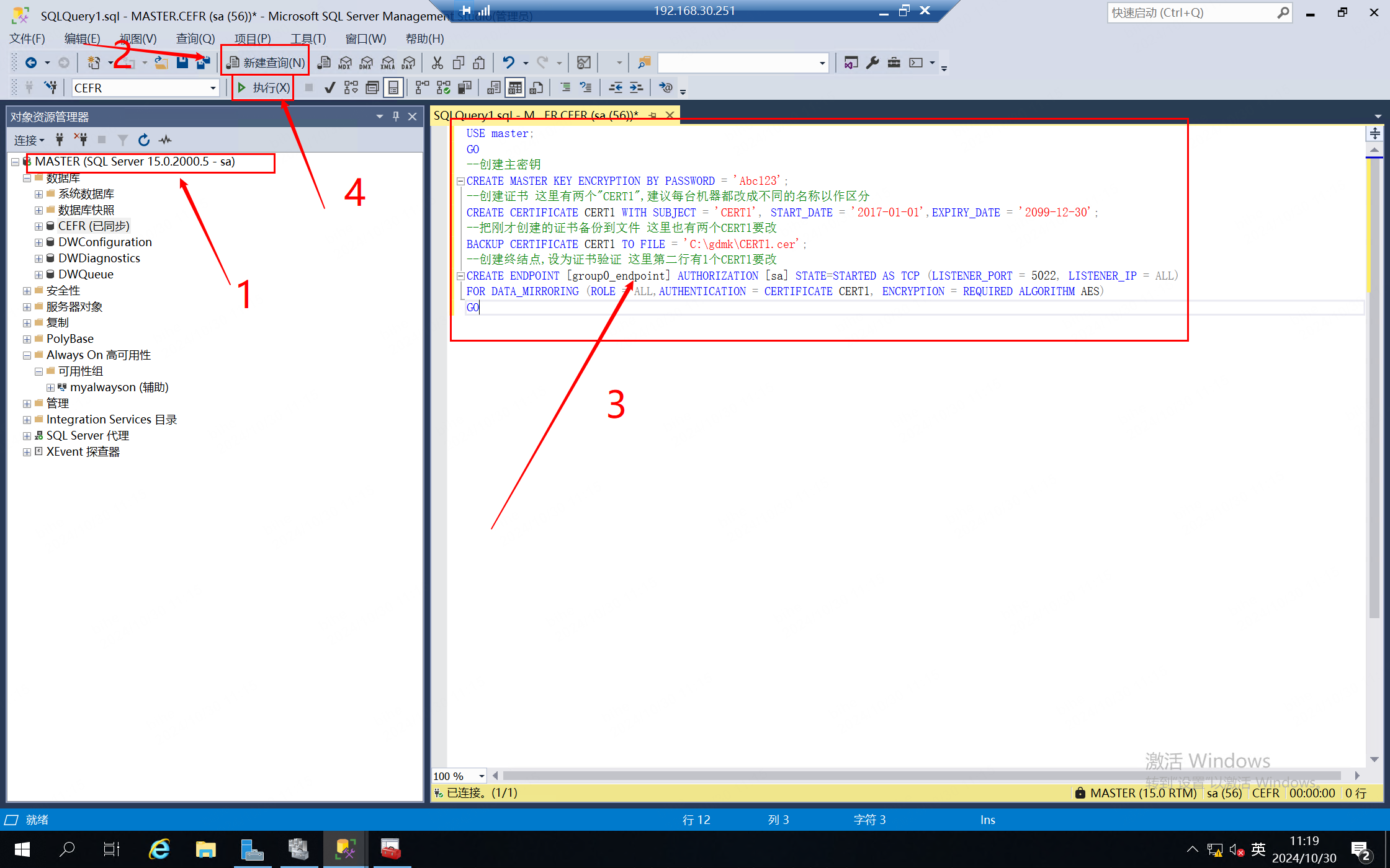

在主服务器运行
USE master;
  1. GO
  2. CREATE MASTER KEY ENCRYPTION BY PASSWORD = 'Abc123';
  3. CREATE CERTIFICATE CERT1 WITH SUBJECT = 'CERT1', START_DATE = '2017-01-01',EXPIRY_DATE = '2099-12-30';
  4. BACKUP CERTIFICATE CERT1 TO FILE = 'C:\gdmk\CERT1.cer';
  5. CREATE ENDPOINT [group0_endpoint] AUTHORIZATION [sa] STATE=STARTED AS TCP (LISTENER_PORT = 5022, LISTENER_IP = ALL)
  6. FOR DATA_MIRRORING (ROLE = ALL,AUTHENTICATION = CERTIFICATE CERT1, ENCRYPTION = REQUIRED ALGORITHM AES)
  7. GO

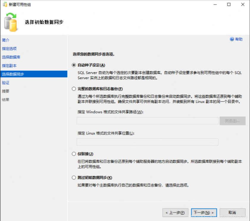

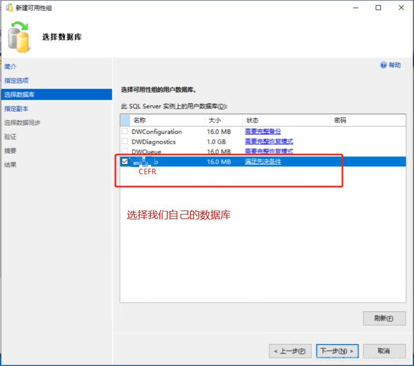

6、新建数据库,并且运行sql文件导入数据

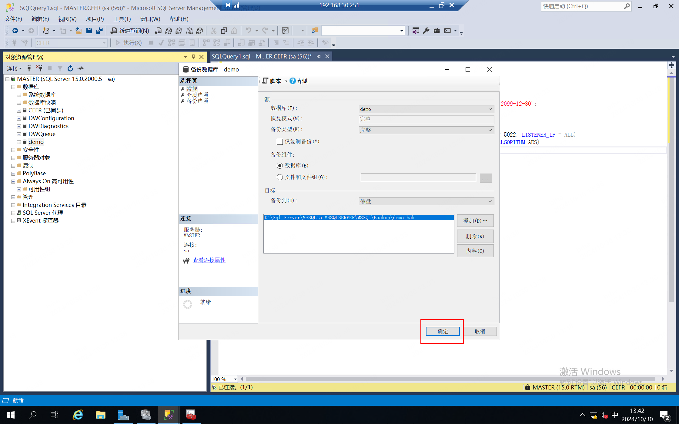

7、数据库备份
直接确定就可以

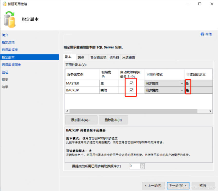

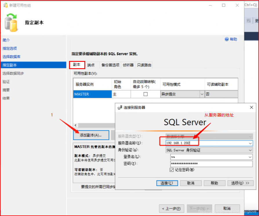

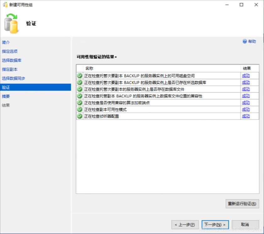

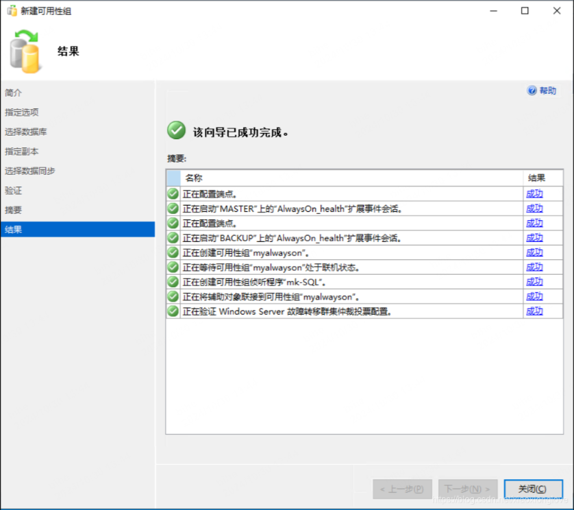

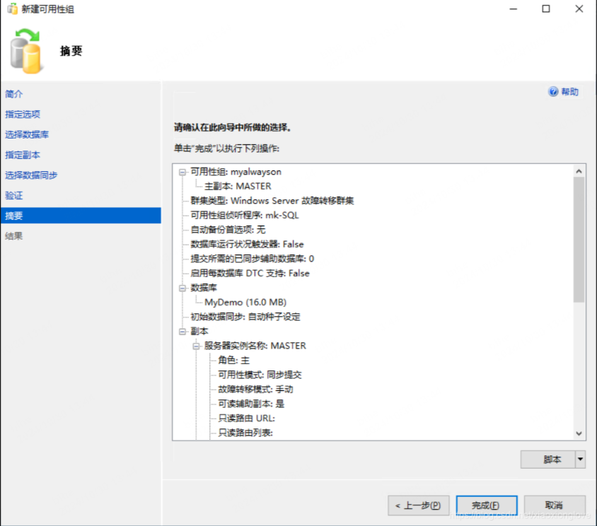

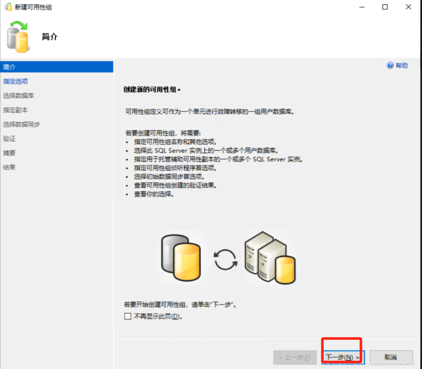

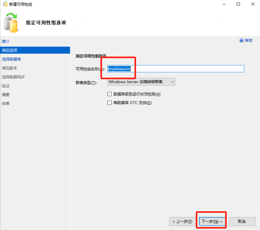

8、创建alwayson
名字:myalwayson,下一步
ok,到现在就几本配置完成了,可以测试一下,直接毗连 192.168.30.254 这个虚拟IP的数据库就可以或许毗连成功。

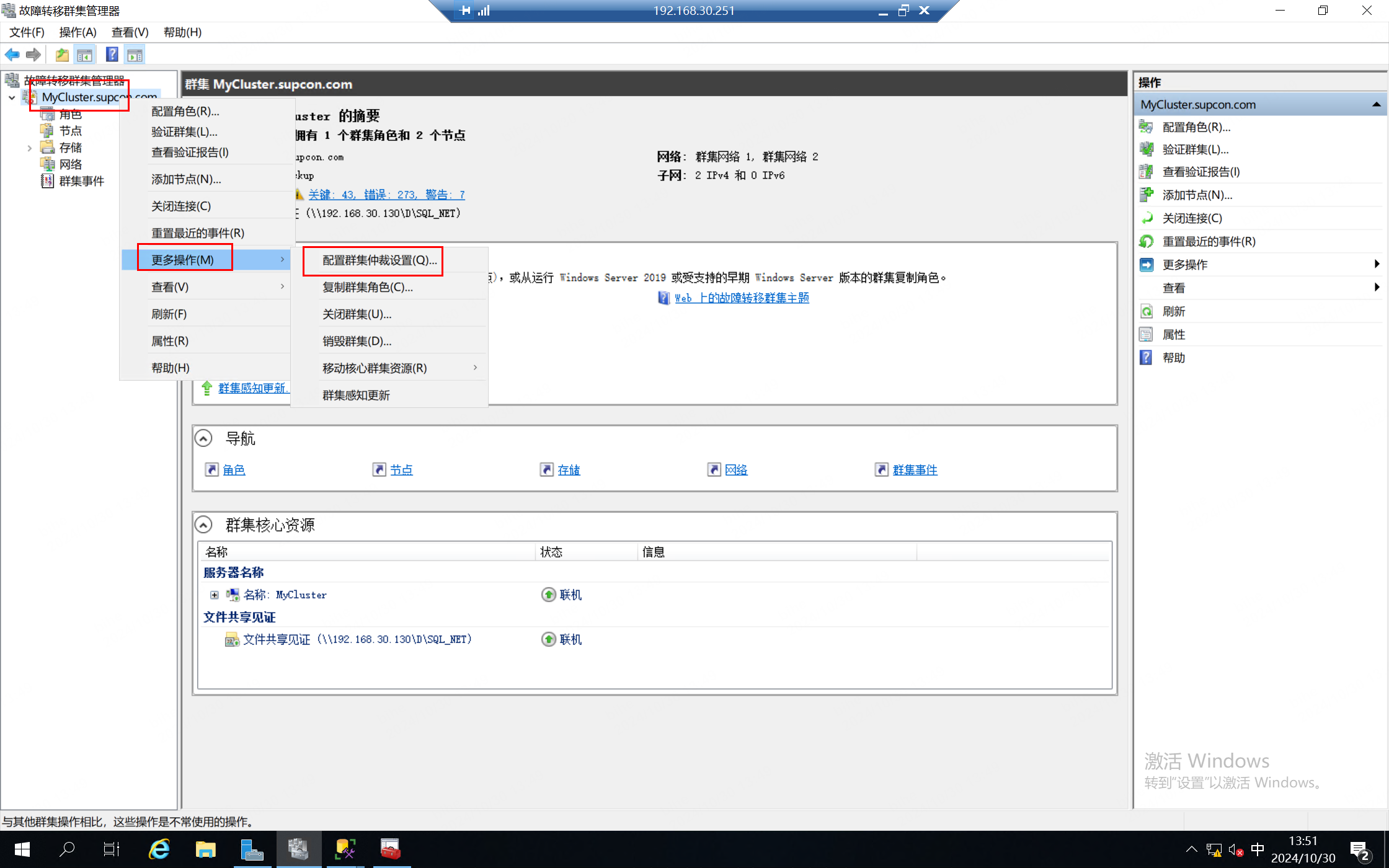

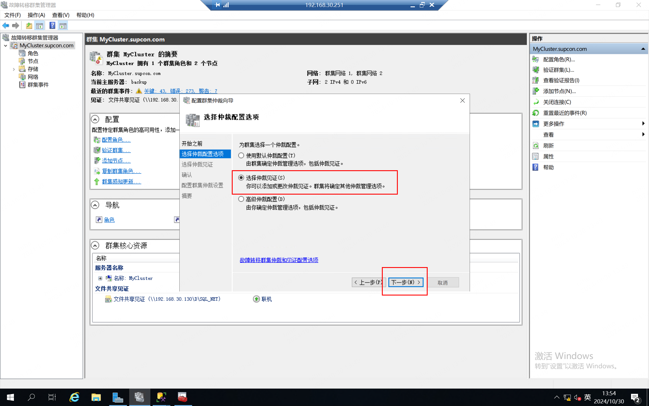

4、故障转移仲裁
这一步骤的作用就是,主备切换用的,当主服务器宕机,要把从服务器切换到主。
因为我们只有两台数据服务器是双数,以是默认的多节点选举模式,我们用不了,因为当有任意一台服务器宕机,他们没办法靠本身来判断到底是谁断开毗连了,以是咱们就要再让另一台服务器来再投一票,这样就可以知道谁是宕机谁是正常的了。

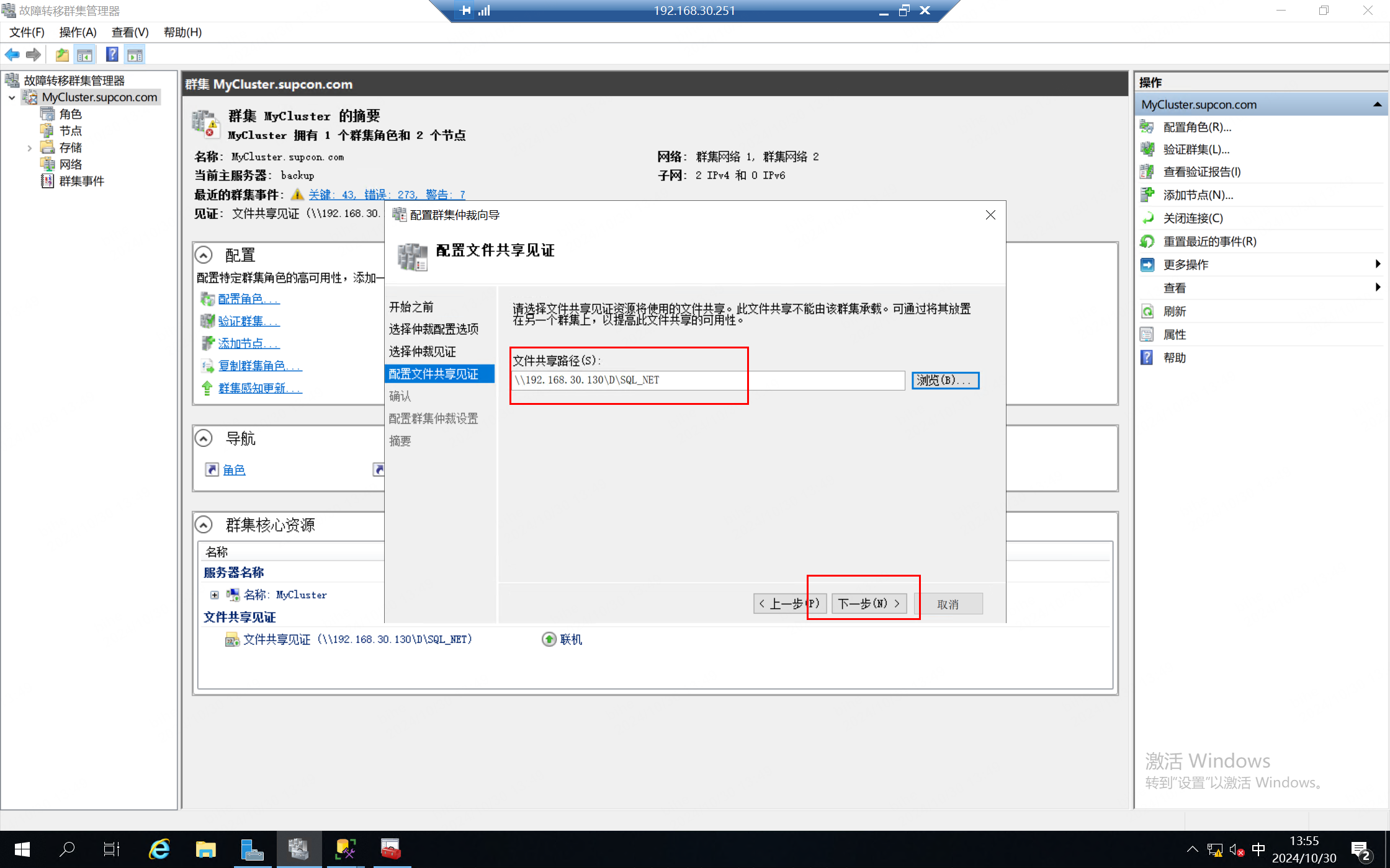

选择仲裁见证,下一步。
配置文件共享仲裁,下一步
选择共享路径,然后一路下一步,完成。

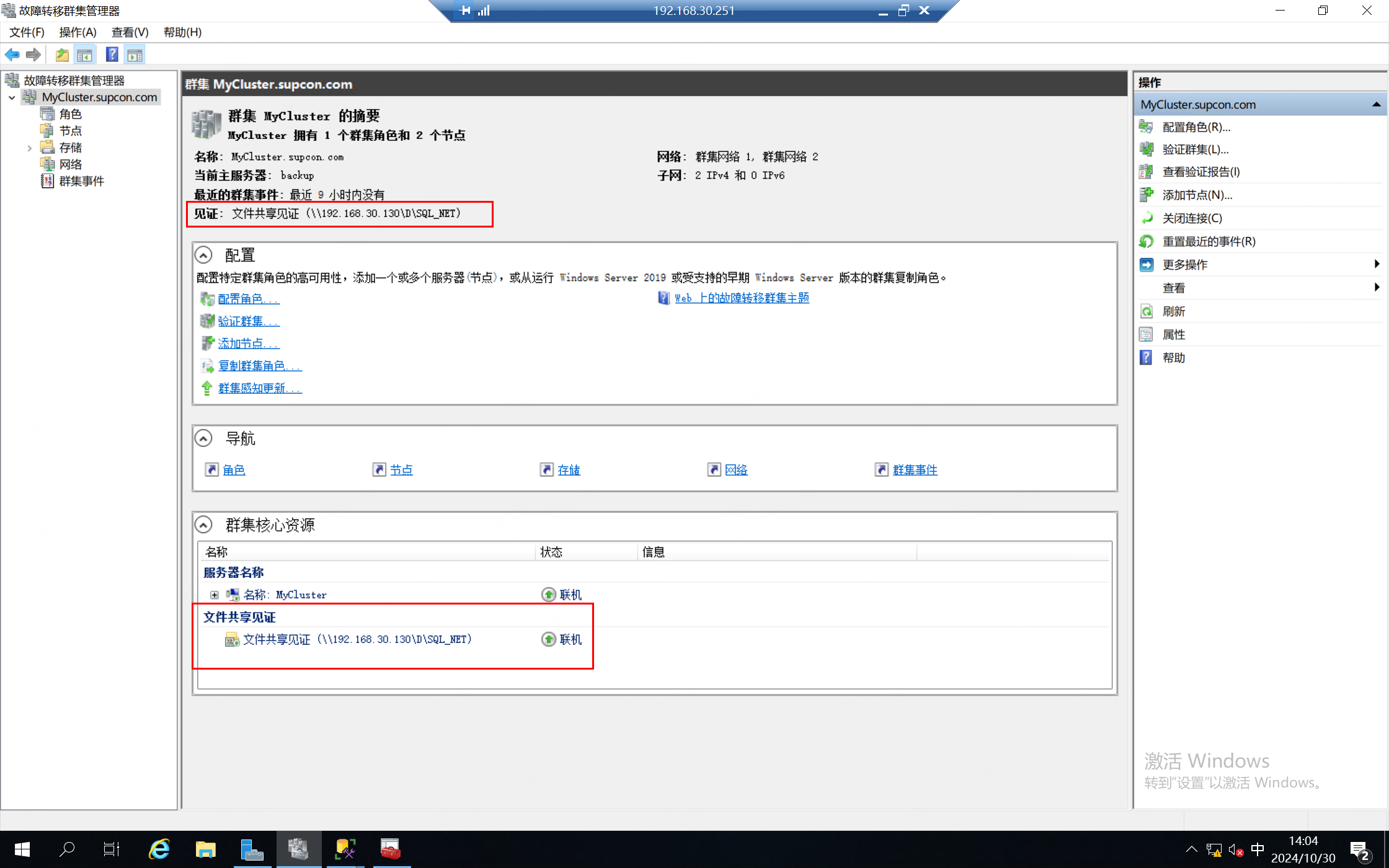

重点!!!重点!!!重点!!!
因为我们是没加域以是在这里,怎么选择都会报错,(这个地方我搜寻了好几天的资料,网上的几乎全部的博客都没有介绍这里报错怎么搞,末了终于在微软的官网文档找到相识决办法)
如果给服务器加了域,这里应该不会报错。(这我没试过,当初不加域,就是为了省事,省一台域服务器)
以是这个怎么办理呢,看下面。
1、在数据服务器中 打开 PowerShell 提示符。
2、运行以下下令,将群集仲裁配置为使用文件共享见证。 系统会提示输入文件共享见证的当地凭据。
下面的是我的服务器集群名和共享文件夹地址,你们要对应更换成本身的。 将 MyCluster 更换为群集的名称,将 \192.168.30.130\D\SQL_NET 更换为文件共享见证的路径。
  1. Set-ClusterQuorum -Cluster MyCluster -FileShareWitness \\192.168.30.130\D\SQL_NET -Credential (Get-Credential)
3、验证群集仲裁设置,请运行以下下令。
同样更换MyCluster 为本身的。
  1. Get-ClusterQuorum -Cluster MyCluster | Format-List *
ok , 这就成功了, 在打开集群页面。
可以看到图中的见证,已经配置上了,如果下面的状态表现的不是联机就手动右键毗连一下。
这样就完成了,全部配置成功。
