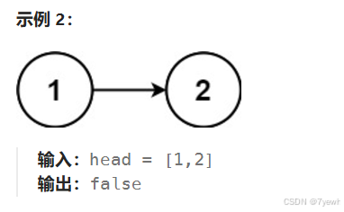

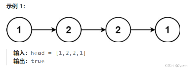

回文链表
给你一个单链表的头节点 head ,请你判断该链表是否为回文链表。假如是,返回 true ;否则,返回 false 。
回文序列;回文 序列是向前和向后读都相同的序列。

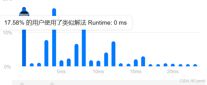

  • 快慢指针:fast 指针每次走两步,slow 指针每次走一步。当 fast 指针走到链表末端时,slow 指针正幸亏链表的中间位置。
  • 反转后半部分链表:从 slow 指针开始,我们通过迭代将链表的后半部分反转,使其指向前一节点。
  • 比较前后两部分:通过遍历链表的前半部分和反转后的后半部分,逐个比较它们的值,假如有不相等的地方,说明链表不是回文的。
  • 空间复杂度:这段代码的空间复杂度是 O(1),由于我们只利用了常量级别的额外空间(除了输入链表本身)。
  • 时间复杂度:时间复杂度是 O(n),此中 n 是链表的节点数。我们遍历链表两次:一次是找到中点并反转后半部分,另一次是比较两个部分。
