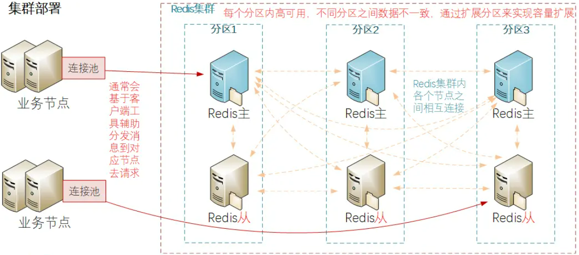

一个典范的Redis集群部署场景如下图所示:
在Redis集群里面,又会划分出分区的概念,一个集群中可有多个分区。分区有几个特点:
  • 同一个分区内的Redis节点之间的数据完全一样,多个节点保证了数据有多份副本冗余保存,且可以提供高可用保障。
  • 不同分片之间的数据不相同。
  • 通过水平增加多个分片的方式,可以实现整体集群的容量的扩展。
按照Cluster模式举行部署的时间,要求最少需要部署6个Redis节点(3个分片,每个分片中1主1从),此中集群中每个分片的master节点负责对外提供读写操作,slave节点则作为故障转移使用(master出现故障的时间充当新的master)、对外提供只读哀求处理。

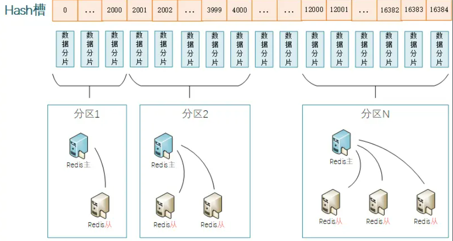

Hash槽
何为Hash槽?Hash槽的原理与HashMap有点相似,Redis集群中有16384个哈希槽(槽的范围是 0 -16383,哈希槽),将不同的哈希槽分布在不同的Redis节点上面举行管理,也就是说每个Redis节点只负责一部分的哈希槽。在对数据举行操作的时间,集群会对使用CRC16算法对key举行计算并对16384取模(slot = CRC16(key)%16383),得到的结果就是 Key-Value 所放入的槽,通过这个值,去找到对应的槽所对应的Redis节点,然后直接到这个对应的节点上举行存取操作。
使用哈希槽的好处就在于可以方便的添加或者移除节点,并且无论是添加删除或者修改某一个节点,都不会造成集群不可用的状态。
  • 当需要增加节点时,只需要把其他节点的某些哈希槽挪到新节点就可以了;
  • 当需要移除节点时,只需要把移除节点上的哈希槽挪到其他节点就行了;

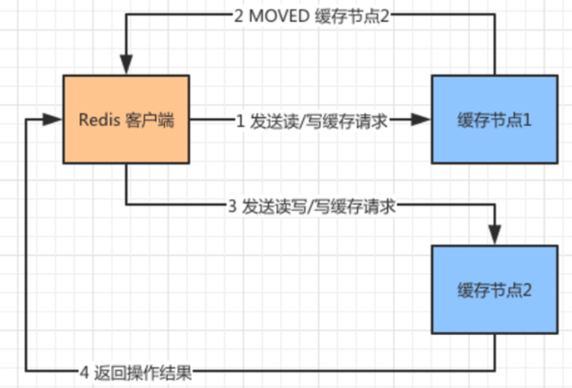

Redis集群在客户端层面是没有接纳代理的,并且无论Redis 的客户端访问集群中的哪个节点都可以路由到对应的节点上,下面来看看 Redis 客户端是如何通过路由来调用缓存节点的:
MOVED哀求
如上图所示,Redis 客户端通过 CRC16(key)%16383 计算出 Slot 的值,发现需要找“缓存节点1”举行数据操作,但是由于缓存数据迁徙或者其他原因导致这个对应的 Slot 的数据被迁徙到了“缓存节点2”上面。那么这个时间 Redis 客户端就无法从“缓存节点1”中获取数据了。但是由于“缓存节点1”中保存了所有集群中缓存节点的信息,因此它知道这个 Slot 的数据在“缓存节点2”中保存,因此向 Redis 客户端发送了一个 MOVED 的重定向哀求。这个哀求告诉其应该访问的“缓存节点2”的地址。Redis 客户端拿到这个地址,继续访问“缓存节点2”并且拿到数据。
ASK哀求

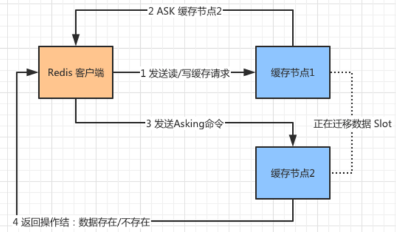

上面的例子说明白,数据 Slot 从“缓存节点1”已经迁徙到“缓存节点2”了,那么客户端可以直接找“缓存节点2”要数据。那么假如两个缓存节点正在做节点的数据迁徙,此时客户端哀求会如何处理呢?
Redis 客户端向“缓存节点1”发出哀求,此时“缓存节点1”正向“缓存节点 2”迁徙数据,假如没有命中对应的 Slot,它会返回客户端一个 ASK 重定向哀求并且告诉“缓存节点2”的地址。客户端向“缓存节点2”发送 Asking 下令,询问需要的数据是否在“缓存节点2”上,“缓存节点2”接到消息以后返回数据是否存在的结果。

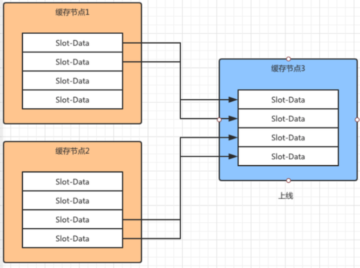

扩容
  • 启动新节点
  • 使用cluster meet下令将新节点加入到集群
  • 迁徙槽和数据:添加新节点后,需要将一些槽和数据从旧节点迁徙到新节点
如上图所示,集群中原来存在“缓存节点1”和“缓存节点2”,此时“缓存节点3”上线了并且加入到集群中。此时根据虚拟槽的算法,“缓存节点1”和“缓存节点2”中对应槽的数据会应该新节点的加入被迁徙到“缓存节点3”上面。
新节点加入到集群的时间,作为孤儿节点是没有和其他节点举行通讯的。因此需要在集群中恣意节点实行 cluster meet 下令让新节点加入进来。假设新节点是 192.168.1.1 5002,老节点是 192.168.1.1 5003,那么运行以下下令将新节点加入到集群中。

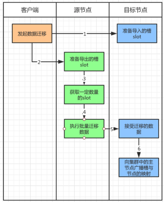

如上图所示,由客户端发起节点之间的槽数据迁徙,数据从源节点往目标节点迁徙。
  • 客户端对目标节点发起准备导入槽数据的下令,让目标节点准备好导入槽数据。这里使用 cluster setslot {slot} importing {sourceNodeId} 下令。
  • 之后对源节点发起送死令,让源节点准备迁出对应的槽数据。使用下令 cluster setslot {slot} importing {sourceNodeId}。
  • 此时源节点准备迁徙数据了,在迁徙之前把要迁徙的数据获取出来。通过下令 cluster getkeysinslot {slot} {count}。Count 表示迁徙的 Slot 的个数。
  • 然后在源节点上实行,migrate {targetIP} {targetPort} “” 0 {timeout} keys {keys} 下令,把获取的键通过流水线批量迁徙到目标节点。
  • 重复 3 和 4 两步不断将数据迁徙到目标节点。
  • 完成数据迁徙到目标节点以后,通过 cluster setslot {slot} node {targetNodeId} 下令关照对应的槽被分配到目标节点,并且广播这个信息给全网的其他主节点,更新自身的槽节点对应表。

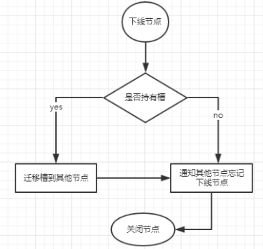

  • 迁徙槽。
  • 忘记节点。通过下令 cluster forget {downNodeId} 关照其他的节点
为了安全删除节点,Redis集群只能下线没有负责槽的节点。因此假如要下线有负责槽的master节点,则需要先将它负责的槽迁徙到其他节点。迁徙的过程也与上线操作类似,不同的是下线的时间需要关照全网的其他节点忘记本身,此时通过下令 cluster forget {downNodeId} 关照其他的节点。

Redis集群的运维
数据迁徙问题
Redis集群可以举行节点的动态扩容缩容,这一过程目前还处于半自动状态,需要人工介入。在扩缩容的时间,需要举行数据迁徙。而 Redis为了保证迁徙的一致性,迁徙所有操作都是同步操作,实行迁徙时,两端的 Redis均会进入时长不等的壅闭状态,对于小Key,该时间可以忽略不计,但假如一旦Key的内存使用过大,严重的时间会打仗发集群内的故障转移,造成不必要的切换。
带宽消耗问题
Redis集群是无中心节点的集群架构,依赖Gossip协议协同自动化修复集群的状态,但goosip有消息延时和消息冗余的问题,在集群节点数目过多的时间,goosip协议通信会消耗大量的带宽,主要表现在以下几个方面:
  • 消息发送频率:跟cluster-node-timeout密切相关,当节点发现与其他节点的最后通信时间凌驾 cluster-node-timeout/2时会直接发送ping消息
  • 消息数据量:每个消息主要的数据占用包含:slots槽数组(2kb)和整个集群1/10的状态数据
  • 节点部署的机器规模:机器的带宽上限是固定的,因此相同规模的集群分布的机器越多,每台机器划分的节点越均匀,则整个集群内整体的可用带宽越高
也就是说,每个节点的slot不能有太多,否则集群节点之间相互通信时,redis会有大量的时间和带宽在完成通信
集群带宽消耗主要分为:读写下令消耗+Gossip消息消耗,因此搭建Redis集群需要根据业务数据规模和消息通信成本做出公道规划:
  • 在满足业务需求的情况下尽量制止大集群,同一个系统可以针对不同业务场景拆分使用多少个集群。
  • 适度提供cluster-node-timeout降低消息发送频率,但是cluster-node-timeout还影响故障转移的速度,因此需要根据自身业务场景兼顾二者平衡
  • 假如条件答应尽量均匀部署在更多机器上,制止集中部署。假如有60个节点的集群部署在3台机器上每台20个节点,这是机器的带宽消耗将非常严重
Pub/Sub广播问题
集群模式下内部对所有publish下令都会向所有节点举行广播,加重带宽负担,所以集群应该制止频繁使用Pub/sub功能
集群倾斜
集群倾斜是指不同节点之间数据量和哀求量出现显着差异,这种情况将加大负载均衡和开辟运维的难度。因此需要理解集群倾斜的原因
  • 数据倾斜:
    • 节点和槽分配不均
    • 不同槽对应键数目差异过大
    • 集合对象包含大量元素
    • 内存相关配置不一致
  • 哀求倾斜:公道设计键,热门大集合对象做拆分或者使用hmget代替hgetall制止整体读取
集群读写分离
集群模式下读写分离成本比较高,直接扩展主节点数目来提高集群性能是更好的选择。
