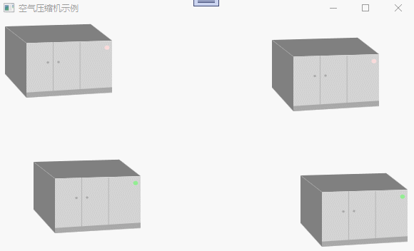

WPF以其丰富灵活的控件样式设计,相较于WinForm而言,一直是工控组态软件的宠儿。经过上一篇文章的学习,已经对WPF开发工控组态软件有了一个基本的了解, 今天继续学习冷却塔和空气压缩机的开发,仅供学习分享使用,如有不足之处,还请指正。

冷却塔源码
冷却塔源码分为三个组成部分,如下所示:
1. 控件布局
控件布局主要是排版布局形状等内容。如下所示:

空气压缩机示例截图
空气压缩式机同样包括两种状态,正常状态,绿灯亮和异常状态,红灯闪烁。示例截图如下所示:
空气压缩机源码
空气压缩机源码分为三个组成部分,如下所示:
1. 页面布局
页面布局主要进行控件的排版,如下所示:
  1. 1  <Viewbox Stretch="Fill">
  2. 2     <Grid>
  3. 3         <Path x:Name="left" Data="M0,0,0,200,80,300,80,70" Fill="Gray"></Path>
  4. 4         <Path x:Name="top" Data="M0,0,80,70,400,60,320 -10" Fill="Gray"></Path>
  5. 5         <Path x:Name="front" Data="M80,300,80,70,400,60,400,280" Fill="LightGray"></Path>
  6. 6         <Line x:Name="l1" X1="180" X2="180" Y1="66" Y2="280" StrokeThickness="1" Stroke="Gray"></Line>
  7. 7         <Line x:Name="l2" X1="280" X2="280" Y1="66" Y2="280" StrokeThickness="1" Stroke="Gray"></Line>
  8. 8         <Ellipse x:Name="c1" Width="10" Height="10" Fill="DarkGray"></Ellipse>
  9. 9         <Ellipse x:Name="c2" Width="10" Height="10" Fill="DarkGray" Margin="0,3,80,0"></Ellipse>
  10. 10         <Border x:Name="bottom"  Height="22" Background="DarkGray" Margin="80,0,0,0" VerticalAlignment="Bottom">
  11. 11             <Border.RenderTransform>
  12. 12                 <SkewTransform AngleY="-4"></SkewTransform>
  13. 13             </Border.RenderTransform>
  14. 14         </Border>
  15. 15         <Ellipse x:Name="alarm"  Width="18" Height="18" Margin="0,80,10,0" HorizontalAlignment="Right" VerticalAlignment="Top">
  16. 16             <Ellipse.Fill>
  17. 17                 <SolidColorBrush Color="LightGray"></SolidColorBrush>
  18. 18             </Ellipse.Fill>
  19. 19         </Ellipse>
  20. 20     </Grid>
  21. 21 </Viewbox>
