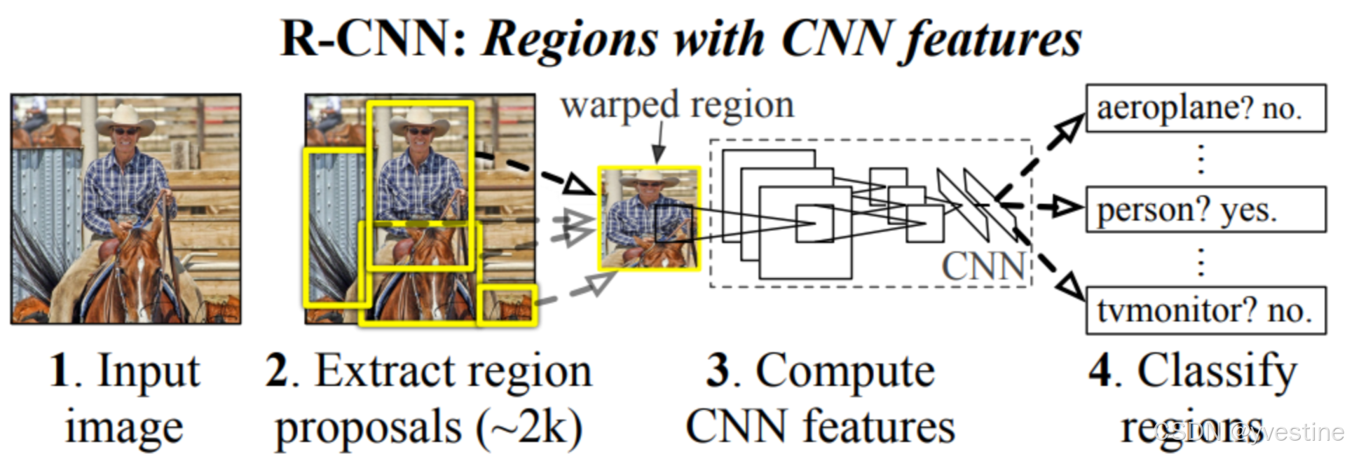

R-CNN
  • 将selective search找到的区域作为候选区域
  • wrap处理后的图像区域
  • 送入CNN提取特性
  • 最后使用SVM对每个图像区域分类
  • 对每个Rol预测调整值dx,dy,dw,dh)
问题:效率很低,非常慢,同一区域会被反复计算(框内有重叠)

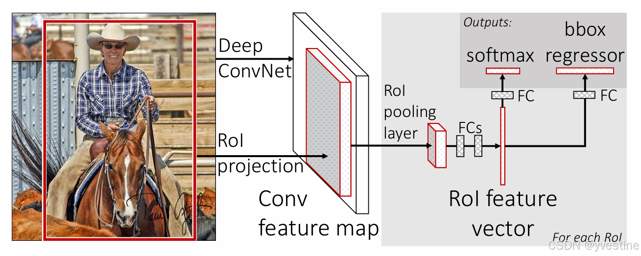

Fast R-CNN
  • 使用卷积网络处理整张图像
  • 投射到由Selective Search生成的候选区域
  • 对候选区域进行分类和回归
  • 使用RoI Pooling,将不同大小的候选区域映射到固定大小的特性图
问题:Rol提取的特性与原始proposal中的特性存在差异
解决方法对四个近邻点进行线性插值
RCNN和Fast-RCNN的区别:RCNN是把候选框送入CNN,而fast-RCNN是把整张图片送进去。

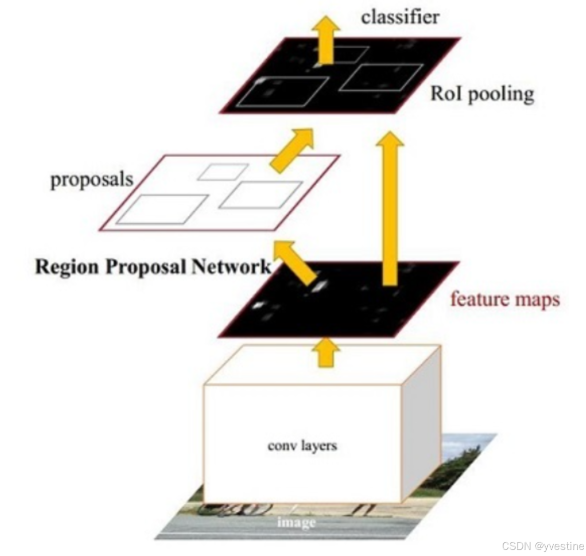

Faster R-CNN
使用CNN预测proposal,其他模块和Fast R-CNN根本相同
即RCNN和fast RCNN的区域都是用selective search得到的,而faster RCNN的区域是RPN这个区域生成网络(CNN网络)得到的。
假设每个点都有固定大小的锚框,预测每个锚框内里是否存在物体,对于存在物体的锚框,对锚框进行调整,以便更好地将物体框住。
一般来说,每个点会定义K个锚框,具有不同的大小和比例
对                                   K                         ×                         20                         ×                         5                              K\times20\times5                  K×20×5个锚框预存在物体的可能性,选择top300作为proposal\
不再使用Selective Search,而是使用RPN生成候选区域,RPN是一个全卷积网络,可以预测锚框的种别和偏移量,RPN和Fast R-CNN共享卷积层,因此可以并行处理,大大提高了速率。
联合四个损失:
  • RPN分类损失 (是否存在物体):
    这个损失是用来训练RPN来区分一个发起区域是否包含一个对象。对于每个锚点(anchor),RPN预测两个分数,表示该区域是配景(不包含任何目的)或远景(包含至少一个目的)。这是一个二分类问题,通常使用交叉熵损失函数来计算损失。
  • RPN回归损失 (矩形框):
    RPN除了要决定锚点是否应该被思量为一个对象外,还负责调整这些锚点的位置以更好地匹配实际的对象边界框。这个损失用来优化锚点的坐标,使其更接近真实的目的边界框。一般接纳平滑L1损失(smooth L1 loss)来减少回归误差,由于它对异常值不那么敏感。
  • 检测分类损失 (物体种别):
    在通过RPN生成了一组候选区域后,这些区域会被送入到快速R-CNN部分进行进一步处理。这部分不仅要确定区域内是否有物体,还须要辨认出具体是什么类型的物体。因此,它是一个多类分类问题,其损失函数同样是基于交叉熵损失,但这次是对所有预定义的种别进行分类。
  • 检测回归损失 (矩形框):
    类似于RPN回归损失,但这是针对终极的检测结果而言的。在快速R-CNN部分,候选区域颠末池化层后,会输出更加精确的目的边界框坐标。为了使这些预测框尽可能准确地包围目的,同样使用平滑L1损失来最小化预测框与真实框之间的差异。

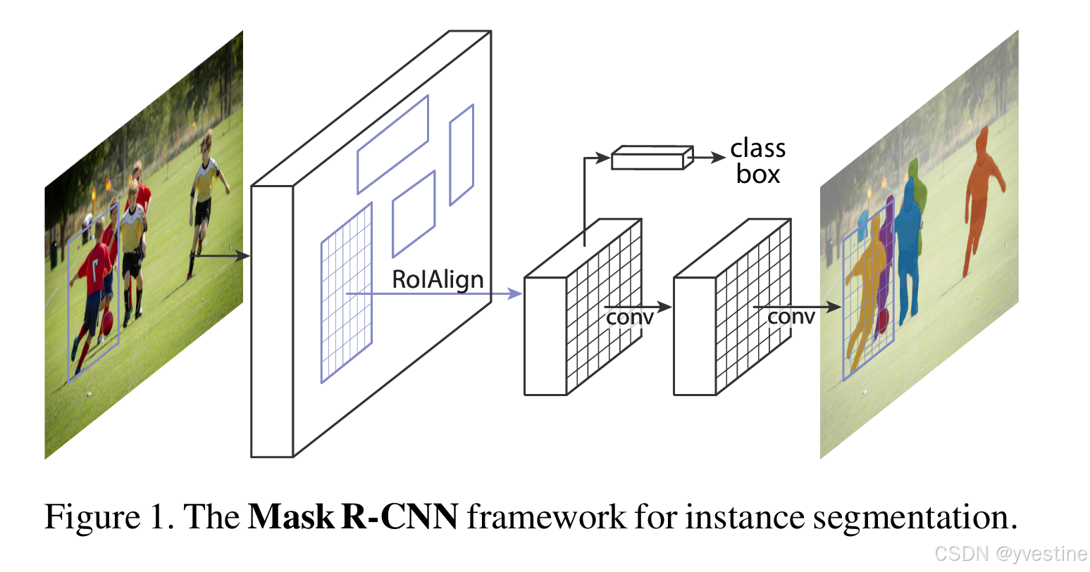

实例分割
对检测到的每个实例物体进行分割
Mask R-CNN:架构非常接近Faster RCNN。在Faster RCNN的基础上加上了一个FCN层。
重要区别在于,在网络的末端,还有另一个头,即上图中的掩码分支,用于生成掩码进行实例分割。还有把Faster RCNN中的ROI Pooling换成了ROIAlign
ROI pooling时目的特性图的单位边界被迫与输入特性图的边界重新对齐。因此,每个目的单位格的大小可能不同
ROI Align,它不会取整单位格的边界并使每个目的单位具有相同的大小。它还应用插值来更好地计算单位格内的特性图值
