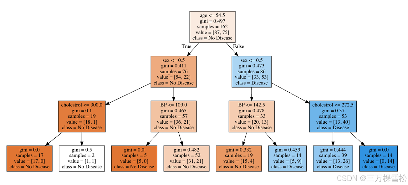

决策树(decision tree)是一个树结构(可以是二叉树或非二叉树),每一次分叉代表对某个特征属性的一次划分。预测效果为叶子节点(没有子节点的节点)所有样本标签的平均值(回归问题)或样本最多的标签种别概
率(分类问题)。
下图展示了一个分类问题(好瓜、坏瓜分类)的决策树案例,在根节点处,根据纹理属于清晰、模糊、稍糊进行划分,然后再一次根据其他属性进行划分。终极在叶子节点统计属于该节点中的样本好瓜坏瓜的比例,将比例最高的种别作为预测效果,最高种别数量的占比作为预测概率值。

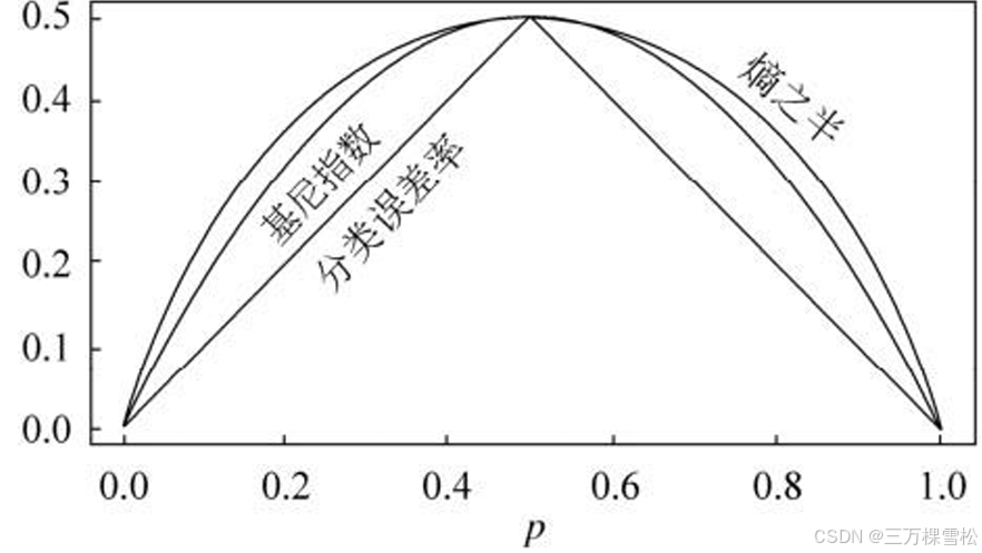

可以比较下基尼系数表达式和熵模型的表达式,二次运算比对数运算简朴很多。尤其是二类分类的盘算,更加简朴。但是和熵模型的度量方式相比,基尼系数对预测的偏差有多大呢?对于二类分类,基尼系数和熵之间的曲线如下:
从上图可以看出,基尼系数和熵之半的曲线非常接近,仅仅在45度角附近偏差稍大。因此,基尼系数可以做为熵模型的一个近似替代。而CART分类树算法就是使用的基尼系数来选择决策树的特征。同时,为了进一步简化,CART分类树算法每次仅仅对某个特征的值进行二分,而不是多分,如许CART分类树算法建立起来的是二叉树,而不是多叉树。如许一可以进一步简化基尼系数的盘算,二可以建立一个更加优雅的二叉树模型。
