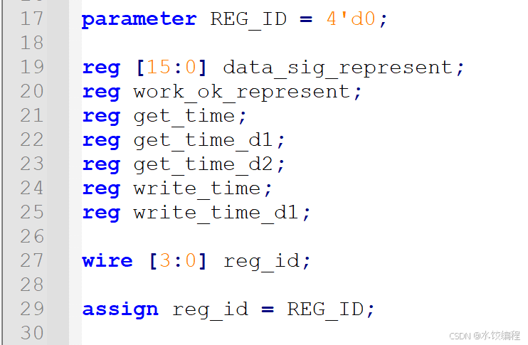

一.    与寄存器ID相关的线网变量
     图1    图1,为本节所讲解的变量声明部分。在这里,我还将上一节讲过了的参数声明代码也给包罗了进来。之以是要包罗参数声明部分,是由于,在第27行声明的 reg_id 变量与参数有着密切的关系。
图1中的27行,声明的变量,与参数 REG_ID 仅仅是巨细写差别。我们再来看第29行的代码。
第29行代码,将 REG_ID 的值赋给线网变量 reg_id。这种赋值,似乎是没有必要的。由于,在代码中,使用 reg_id 的地方,实在都可以用 REG_ID 来代替。这么写,算是我个人的一种习惯。你也可以不采取我的写法。
二.    带有代理性质的reg型变量
我们来看第19行代码,它是声明了一个reg类型的变量,【data_sig_represent】。它和模块开头的信号声明部分的【data_sig_inner】一样,都是16位的。那么,请问,两者是什么关系?
回答是,【data_sig_represent】是【data_sig_inner】的代理。

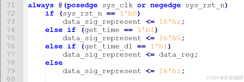

     图3    在图3里面。我们暂且不关注 reg 型变量【data_sig_represent】的逻辑。在图3中,reg型变量,可以放在【data_sig_represent】的位置上,而线网类型的变量是不可以放在【data_sig_represent】的位置的。
在一个过程赋值语句中,大概是一连赋值语句中,赋值符号【=】大概【<=】左侧的变量,可以叫做左值。
wire型变量,不可以用于过程赋值语句的左值。过程赋值语句,它包括非壅闭赋值语句和壅闭赋值语句两种类型。wire型变量,在这两种类型的过程赋值语句中,都是不可以使用的。然而,reg型变量,它是可以用于过程赋值语句的左值的。
wire型变量【data_sig_inner】,不可以用于非壅闭赋值语句的左值,而我们又需要让它加入时序逻辑运算,让它成为非壅闭赋值语句的左值,在这种情况下,我们可以采取的一种做法,那就是申请一个reg型变量,让它作为wire型变量【data_sig_inner】的分身,来加入时序逻辑运算,并作为非壅闭赋值语句的左值。
在代码中,我们给wire型变量【data_sig_inner】设置的分身,便是 reg 型变量【data_sig_represent】。【data_sig_represent】的逻辑代码,正是图3中所示的代码。在这里,我们暂且不讲关于【data_sig_represent】的逻辑。我们本节也不会讲。在以后的分节里面,我们会去讲解的。

     图1副本    在图1里面,在20行,我们建立了另一个代理性质的变量,reg 型的【work_ok_represent】变量。
在图2中,在96行,我们看到了【work_ok_represent】与【work_ok_inner】的绑定关系、在本代码文件中,【work_ok_represent】是【work_ok_inner】的时序逻辑代理。
三.    节奏变量
在这里,我们来讲解图1中的第21行到第25行的代码。
这几行代码里面,它是分为两组。
【get_time】,【get_time_d1】和【get_time_d2】是一组,而【write_time】与【write_time_d1】是另一组。
我先来将get_time组变量。
【get_time】变量用来标识一个基准的时刻。【get_time_d1】是比【get_time】耽误一个时钟周期的信号,而【get_time_d2】是比【get_time】耽误两个时钟周期的变量。
假定,初始条件里面,三个变量的值,均为0。
然后呢,get_time的值,在后续的几个时钟的上升沿,依次变化为1,0,1,1。再今后,get_time的值就都是0了。在这种情况下,我们来看get_time,get_time_d1与get_time_d2的变化情况
初始条件:get_time == 0,   get_time_d1 == 0,    get_time_d2 == 0.
1号上升沿:get_time == 1,   get_time_d1 == 0,    get_time_d2 == 0.
2号上升沿:get_time == 0,   get_time_d1 == 1,    get_time_d2 == 0.
3号上升沿:get_time == 1,   get_time_d1 == 0,    get_time_d2 == 1.
4号上升沿:get_time == 1,   get_time_d1 == 1,    get_time_d2 == 0.
5号上升沿:get_time == 0,   get_time_d1 == 1,    get_time_d2 == 1.
6号上升沿:get_time == 0,   get_time_d1 == 0,    get_time_d2 == 1.
7号上升沿:get_time == 0,   get_time_d1 == 0,    get_time_d2 == 0.
从上面的变化列表可以看出,get_time一组的值的变化是相同的,只不过,存在着节奏耽误的情况。
get_time一组是这样的耽误情况,write_time与之类似,只是这一组里面只有两个变量而已。
