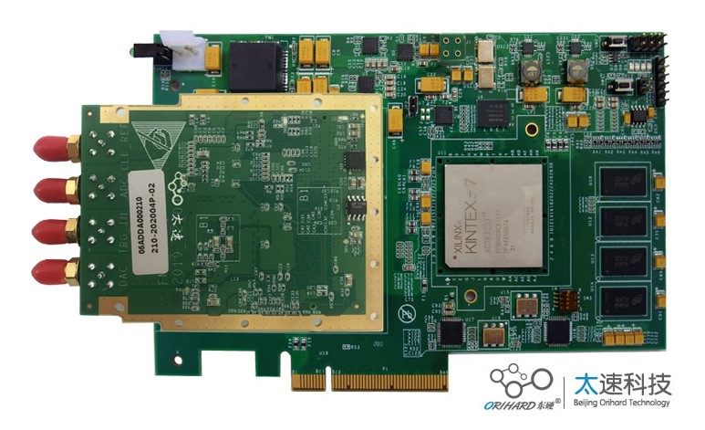

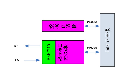

        产物基于1Gsps的AD,1Gsps的DA 实现PCIe的数据收罗、存储、回放功能。硬件包罗FPGA收罗播出卡、PCIe固态盘、超威服务器。

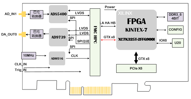

二、收罗卡性能指标收罗卡原理框图:
板卡功能
参数
内容
ADC
芯片型号
ADS5400(TI)
路数
1路ADC,
采样率
1Gsps
数据位
12bit
数字接口
DDR LVDS
模拟接口
Balun交流耦合
模拟输入
1Vpp
连接器
1路 SMA
输入阻抗
50Ω
模拟指标
  • 有效位数:≥10.5
  • 3dB带宽:≥60MHz
DAC
芯片型号
AD9739(ADI)
路数
1路DAC
转换率
1Gsps
数据位
12bit
数字接口
LVDS
模拟接口
Balun耦合
模拟输出
1Vpp
连接器
SMA
输出阻抗
50欧姆
模拟指标
时钟
PLL芯片
AD9516-1
板载晶振
10MHz 温补晶振VCXO
外输入时钟
默认10MHz,3.3V LVTTL电平
触发
路数
1路外输入
电平
3.3V LVTTL电平
FPGA
型号
XC7K325T-FGG900I可升级为XC7K410T
外部缓存
1路 64bit DDR3, 容量2GByte
加载方式
 128Mbit @PC28F128MAP30
低速IO
8路 LVTTL IO
PCIe
V2.0 PCIeX8;
软件
操纵系统
windows 软件驱动, 定置linux 驱动
触发收罗、一连收罗,硬盘存储,回放表现
板卡标准
PCIe规范
板卡尺寸
 69mmx76.5mm/安装孔为2.7mm
板卡重量
(含散热片)1Kg
板卡供电
+12V@3A;30W
工作温度
Industrial  -40℃到+85℃

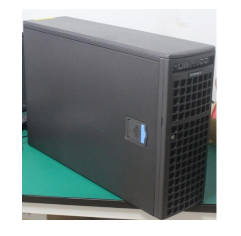

三、超微工作站
主板
超微 X8DTG-QF 双路主板
机箱
超微SCE-747TQ-R1400B 4U 塔式 8盘位热插拔
电源
超微 1400W 1+1 冗余电源 80PLUS
CPU
INTEL 至强 E5680 3.33G 6核12线程
散热
超微原厂 纯铜散热风扇
硬盘
希捷1T SATA 企业级
运算卡
Nvidia Tesla K20   2496 CUDA单位
内存
三星 16G DDR3 1333 ECC REGS
键鼠
罗技 有线键鼠套装
表现器
UltraSharp U2412M 24英寸宽屏LED背光IPS液晶

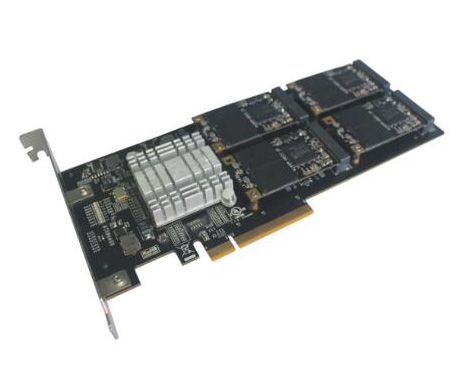

四、 固态硬盘:PCI-E MCJ67M1T
 PCIE2.0 Interface 6Gb / s SATA + SAS HBAs, onboard 8 mSATA interface SATA3 SSD. Support up to 2TB capacity.  Support RAID0;RAID1;RAIO10. Meet the needs of a variety of occasions.
 Max 4000M/S Read and write speeds, For a variety of high-end applications.
※ Depending on the application, with different types of SSD, convenient and flexible
 High reliability, to meet a variety of industrial applications.

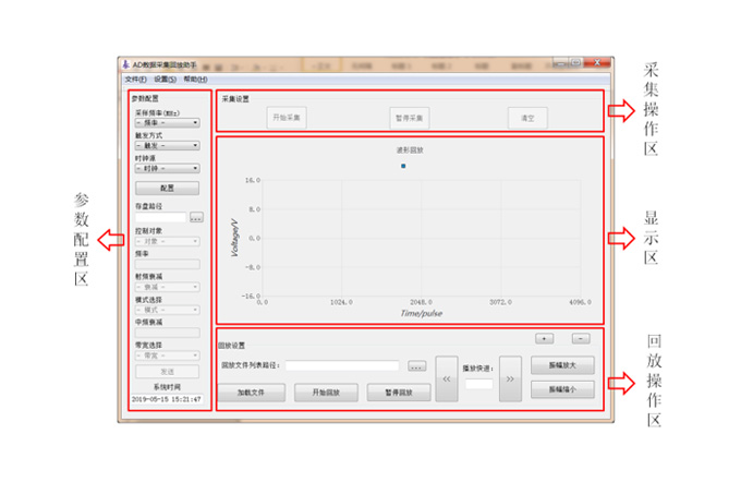

五、软件功能界面介绍
      整个软件可以分为如下四个功能区块:参数设置区、收罗操纵区、表现区、回放操纵区。
图2.1 软件界面功能区块

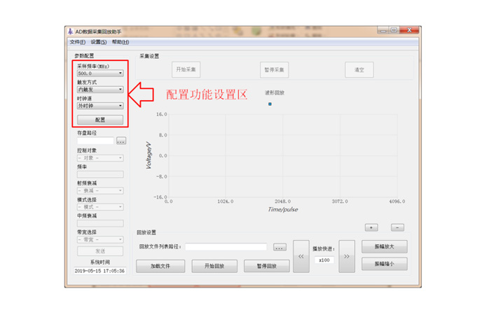

5.1 参数设置区功能
图2.2 设置功能设置区
1) 采样频率控件。
此控件计划成下拉菜单的形式,下拉菜单包罗102.4m、409.6m、500m三个选项。409.6m和500m设置命令发送给1G AD采样卡。102.4m设置命令发送给时钟卡。
2) 触发方式控件。
此控件计划成下拉菜单的形式,下拉菜单包罗内触发和外触发。当1中设置成409.6m或500m的选项时,命令下发给1G AD采样卡。当1中设置成102.4m的选项时,命令下发给时钟卡。
3) 时钟源控件,此控件计划成下拉菜单的形式,菜单包罗内时钟和外时钟。此命令发送给时钟卡。
4) 设置控件,点击此控件对AD进行设置,当采样频率设置成409.6m或500m时,命令发送给1G AD收罗板,当采样频率设置成102.4m时,命令发送给时钟卡。

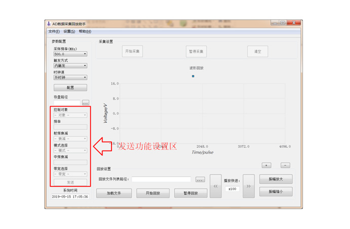

5.2发送功能介绍
图2.3 发送功能设置区
1) 频率控件计划成填写方式,位宽占4个字节,单位10HZ。
2) 射频衰减控件计划成下拉方式,下拉菜单包罗2’b00:不衰减、2’b01:衰减 10dB、2’b10:衰减20dB、2’b11:衰减30dB,射频衰减占用一个字节的低2位。
3) 模式识别控件计划成下拉菜单的形式,下拉菜单包罗2’b00:常规模式、2’b01:低噪声模式,模式识别占用一个字节的2位。
4) 中频衰减控件计划成填写方式,单位1dB,占用一个字节的低六位。
5) 带宽选择控件计划成下拉菜单的方式,菜单包罗2’b01:带宽3000kHz/500kHz、2’b10:带宽20mHz、2’b11:带宽40mHz。
6) 发送控件用于当以上控件都设置完成之后,点击此控件,上位机以PCIE DMA的方式下发给板卡,DMA巨细位8字节。

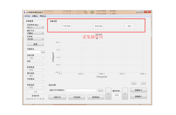

5.3收罗操纵区
图2.3 收罗操纵区
1) 开始收罗控件,当采样频率设置成409.6m或500m时,命令发送给1G AD收罗板,当采样频率设置成102.4m时,命令发送给时钟卡。开始收罗数据。
2) 停止收罗控件,当采样频率设置成409.6m或500m时,命令发送给1G AD收罗板,当采样频率设置成102.4m时,命令发送给时钟卡。停止收罗数据。
3) 点击清除控件会清除板载内存的数据。

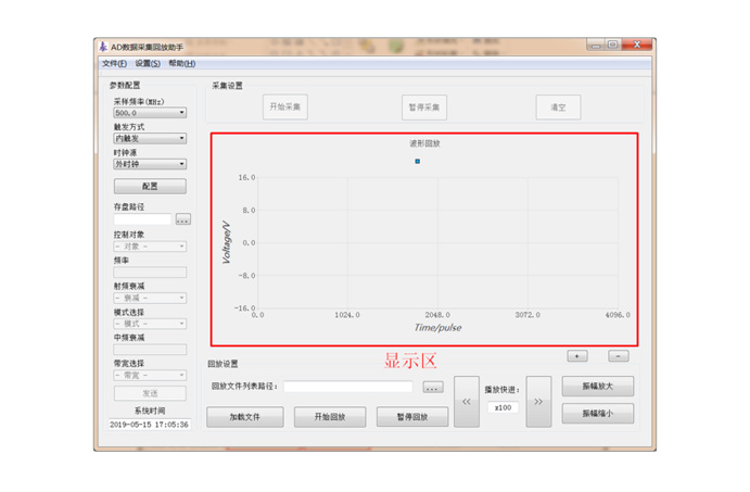

5.4 表现区
 图2.5 表现区
波形表现区。横坐标为播放文件的数据点序号,纵坐标为电压值。

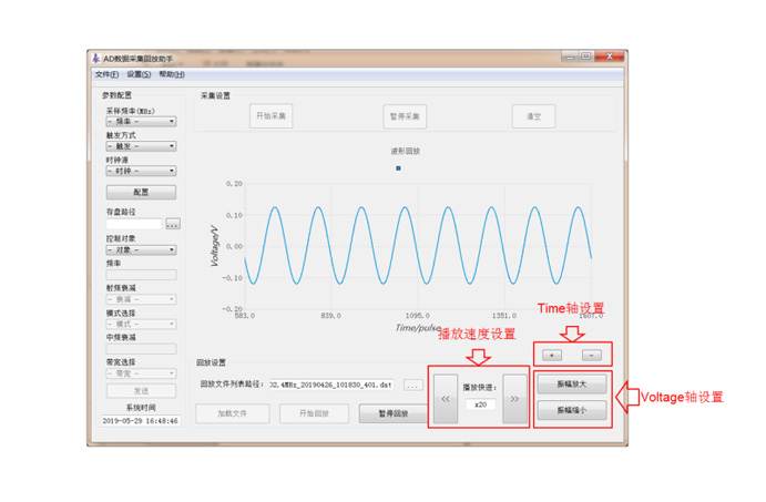

5.5回放操纵区
图2.5 回放操纵区
1) 回放文件路径浏览按钮。浏览需要回放的文件,选择好文件后,文件路径会自动表现到按钮左侧的编辑框中。
2) 加载按钮。浏览路径完成后,点击加载按钮,程序加载待回放的文件到程序,等候播放。
3) 开始回放按钮。加载完文件后,点击开始回放按钮,开始回放。
4) 停息回放按钮。根据实际环境,可以点击停止回放按钮,查看波形。
5) 快进按钮。根据实际需要,调节回放速度。
6) 振幅缩放按钮。根据实际需要,调节波形在表现区的振幅表现范围,便于波形查看。
7) “+”和“-”按钮。根据实际需要,调节波形在表现区的横轴表现范围,便于波形查看。
