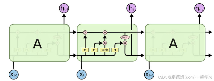

2 LSTM的内部结构图
2.1 LSTM结构分析
  • 结构解释图:

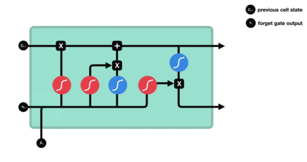

  • 遗忘门部门结构图与计算公式:
  • 遗忘门结构分析:
    • 与传统RNN的内部结构计算非常相似, 起首将当前时间步输入x(t)与上一个时间步隐含状态h(t-1)拼接, 得到[x(t), h(t-1)], 然后通过一个全连接层做变动, 最后通过sigmoid函数进行激活得到f(t), 我们可以将f(t)看作是门值, 好比一扇门开合的大小程度, 门值都将作用在通过该扇门的张量, 遗忘门门值将作用的上一层的细胞状态上, 代表遗忘已往的多少信息, 又因为遗忘门门值是由x(t), h(t-1)计算得来的, 因此整个公式意味着根据当前时间步输入和上一个时间步隐含状态h(t-1)来决定遗忘多少上一层的细胞状态所携带的过往信息.
  • 遗忘门内部结构过程演示:

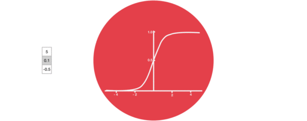

  • 激活函数sigmiod的作用:
    • 用于帮助调治流经网络的值, sigmoid函数将值压缩在0和1之间.

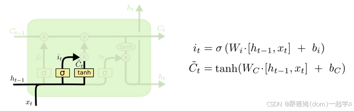

  • 输入门部门结构图与计算公式:
  • 输入门结构分析:
    • 我们看到输入门的计算公式有两个, 第一个就是产生输入门门值的公式, 它和遗忘门公式几乎相同, 区别只是在于它们之后要作用的目标上. 这个公式意味着输入信息有多少需要进行过滤. 输入门的第二个公式是与传统RNN的内部结构计算相同. 对于LSTM来讲, 它得到的是当前的细胞状态, 而不是像经典RNN一样得到的是隐含状态.

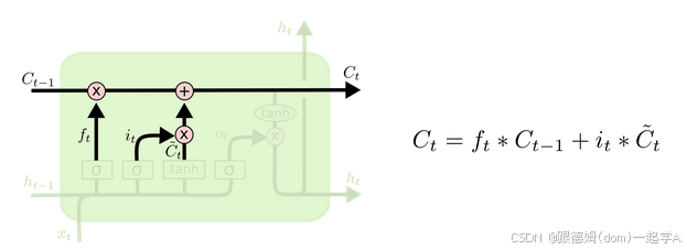

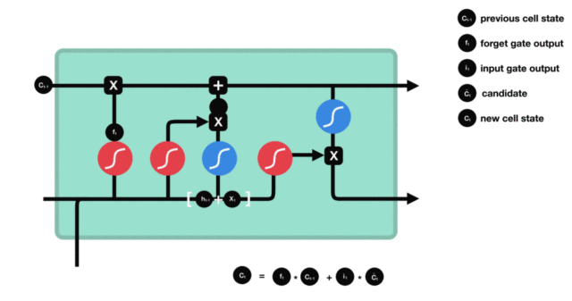

  • 细胞状态更新图与计算公式:
  • 细胞状态更新分析:
    • 细胞更新的结构与计算公式非常容易理解, 这里没有全连接层, 只是将刚刚得到的遗忘门门值与上一个时间步得到的C(t-1)相乘, 再加上输入门门值与当前时间步得到的未更新C(t)相乘的效果. 最终得到更新后的C(t)作为下一个时间步输入的一部门. 整个细胞状态更新过程就是对遗忘门和输入门的应用.
  • 细胞状态更新过程演示:

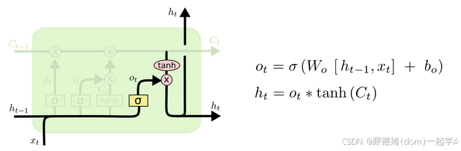

  • 输出门部门结构图与计算公式:
  • 输出门结构分析:
    • 输出门部门的公式也是两个, 第一个便是计算输出门的门值, 它和遗忘门,输入门计算方式相同. 第二个便是使用这个门值产生隐含状态h(t), 他将作用在更新后的细胞状态C(t)上, 并做tanh激活, 最终得到h(t)作为下一时间步输入的一部门. 整个输出门的过程, 就是为了产生隐含状态h(t).

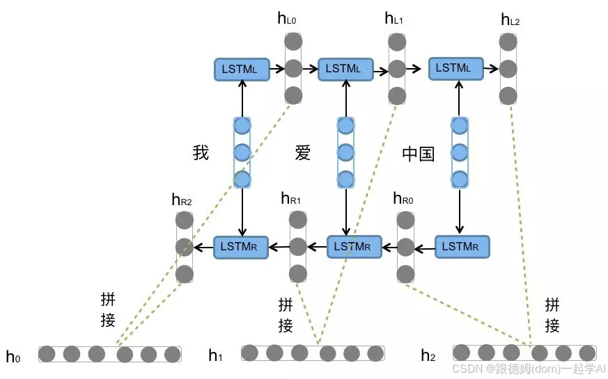

2.2 Bi-LSTM先容
Bi-LSTM即双向LSTM, 它没有改变LSTM自己任何的内部结构, 只是将LSTM应用两次且方向差别, 再将两次得到的LSTM效果进行拼接作为最终输出.
  • Bi-LSTM结构分析:
    • 我们看到图中对"我爱中国"这句话或者叫这个输入序列, 进行了从左到右和从右到左两次LSTM处理, 将得到的效果张量进行了拼接作为最终输出. 这种结构能够捕获语言语法中一些特定的前置或后置特征, 增强语义关联,但是模型参数和计算复杂度也随之增加了一倍, 一样平常需要对语料和计算资源进行评估后决定是否使用该结构.
