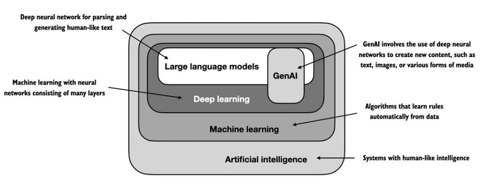

What is an LLM?
  • LLMs 利用 transformer的架构,这使得它们在举行预测时能够选择性地关注输入的差别部分,使它们特殊善于处置处罚细微差别和复杂性人类语言的。
    正如对差别领域之间关系的分层形貌所示,LLMs 代表深度学习技术的特定应用,利用其处置处罚和天生类人文本的能力。深度学习是机器学习的一个专门分支,专注于利用多层神经网络。机器学习和深度学习是旨在实现算法的领域,使计算机能够从数据中学习并执行通常必要人类智能的任务。

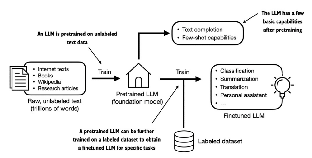

Stages of building and using LLMs
  • 研究表明,在建模性能方面,定制的 LLMs(针对特定任务或领域定制的)可以胜过通用的 LLMs。创建LLM的一样平常过程包括预训练和微调。
    • 预训练:在大型、多样化的数据集(偶然称为原始文本)上举行训练以形成对语言的广泛明白的。这里的“原始”是指这些数据只是平凡文本,没有任何标签信息。
    • 微调:两个最流行的微调类别LLMs包括指令微调和分类任务微调。
      1️⃣指令微调:标记的数据集由指令和答案对组成,例如翻译文本的查询以及正确翻译的文本
      2️⃣分类微调:在分类微调中,标记数据集由文本和关联的类标签组成,例如与垃圾邮件和非垃圾邮件标签关联的电子邮件。

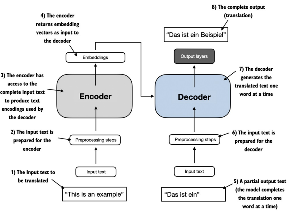

  • 简化版本的原始 transformer 架构
    上图所示的 Transformer 架构由两个子模块组成:编码器和解码器。编码器模块处置处罚输入文本并将其编码为一系列数字表示或向量,以捕获输入的上下文信息。然后,解码器模块获取这些编码向量并从中天生输出文本。例如,在翻译任务中,编码器将源语言的文本编码为向量,解码器将这些向量解码以天生目标语言的文本。编码器和解码器都由通过所谓的自注意力机制(上图未体现)连接的许多层组成。

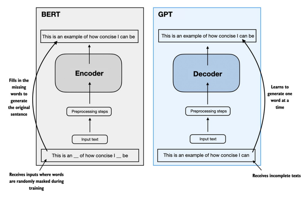

    • BERT(bidirectional encoder representations from transformers)
      BERT 建立在原始 Transformer 的编码器子模块之上,BERT 及其变体专门用于屏蔽词预测,其中模子预测给定句子中的屏蔽词或隐蔽词。这种独特的训练策略为 BERT 提供了文本分类任务的优势,包括情感预测和文档分类。
    • GPT(generative pretrained transformers)
      GPT 专注于原始 Transformer 架构的解码器部分,专为必要天生文本的任务而设计。这包括机器翻译、文本摘要、小说写作、编写计算机代码等等。

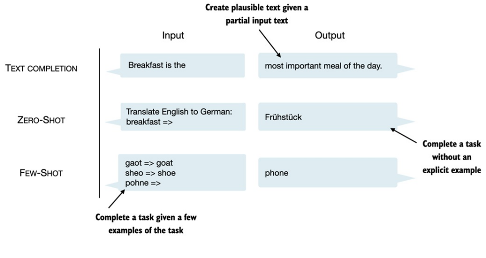

  • GPT 模子重要是为执行文本完成任务而设计和训练的,也体现出了非凡的多功能性。这些模子善于执行零样本和少样本学习任务。零样本学习是指在没有任何先前具体示例的情况下泛化到完全未见过的任务的能力。另一方面,小样本学习涉及从用户提供的最少数量的示例作为输入举行学习,如 下图所示。

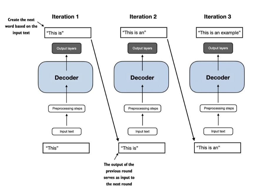

  • 在 GPT 模子的下一个单词预训练任务中,体系通过查看句子之前的单词来学习预测句子中即将出现的单词。这种方法有助于模子明白单词和短语通常怎样在语言中组合在一起,形成可应用于各种其他任务的底子。
  • 与原始 Transformer 架构相比,通用 GPT 架构相对简单,本质上,它只是解码器部分。由于像 GPT 如许的解码器式模子通过一次预测一个单词来天生文本,因此它们被以为是一种自回归模子。自回归模子将之前的输出合并为未来预测的输入。因此,在 GPT 中,每个新单词都是根据其前面的序列来选择的,这提高了天生文本的连贯性。
    GPT 架构仅采用原始transformer的解码器部分。它专为单向、从左到右的处置处罚而设计,非常适合文本天生和下一个单词预测任务,以迭代方式一次一个单词地天生文本

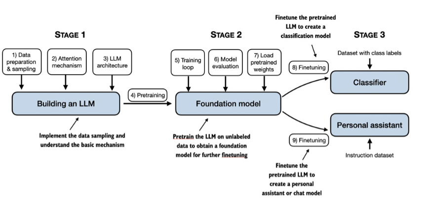

Building a large language model
  • 本书涵盖的构建LLMs的阶段包括实现LLM架构和数据预备过程、预训练LLM以创建底子模子以及微调成为个人助理或文本分类器的底子模子。
