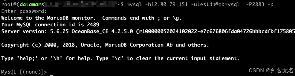

部署完成后,如下图所示:
通过 OBProxy 访问OB集群
此时,可以通过OBProxy的Service提供OB数据库的访问入口,如下(obmysql是我提前创建好的租户,testdb是提前在obmysql下创建的用户):
当然,在实际的生产中,我们接纳的是域名访问的方式,而不是通过IP所在访问,因此需要进行域名重写,可看下一小节。
